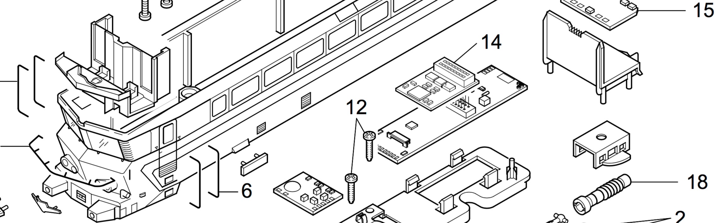

Je re ouvre ce post, car j’aimerais savoir quel décodeur on doit prendre pour cette machine.
J’aimerais remplacer celui d’origine pour un Esu V4 M4 avec le nouveau fichier d’Esu.
Doit prendre un avec 21 broches. Je ne peux pas trouver ce qu’il y a sur cette machine.
Le décodeur est très accessible sur cette locomotive, il faut le retirer et compter le nombre de broches. Je pense à la vue de la photo à un 21 MTC soit la référence 64499 pour un V4M4.
Après pour le chargement du fichier avec la CS2, je ne sais pas faire…
Au passage il faut peut être changé le HP car la puissance est un peu juste à moins que la sortie du nouveau décodeur dope le volume.
Bonjour Patrice
Cette référence est celle pour un décodeur à programmer soi-même.
La référence du décodeur déjà programmé est 66495
hagen.at/ESU-66495-Loksound-V4-M … CF-CC40100
Pour avoir le décodeur à 21 broches, il suffit chez ce vendeur de cocher la case " mtc "
