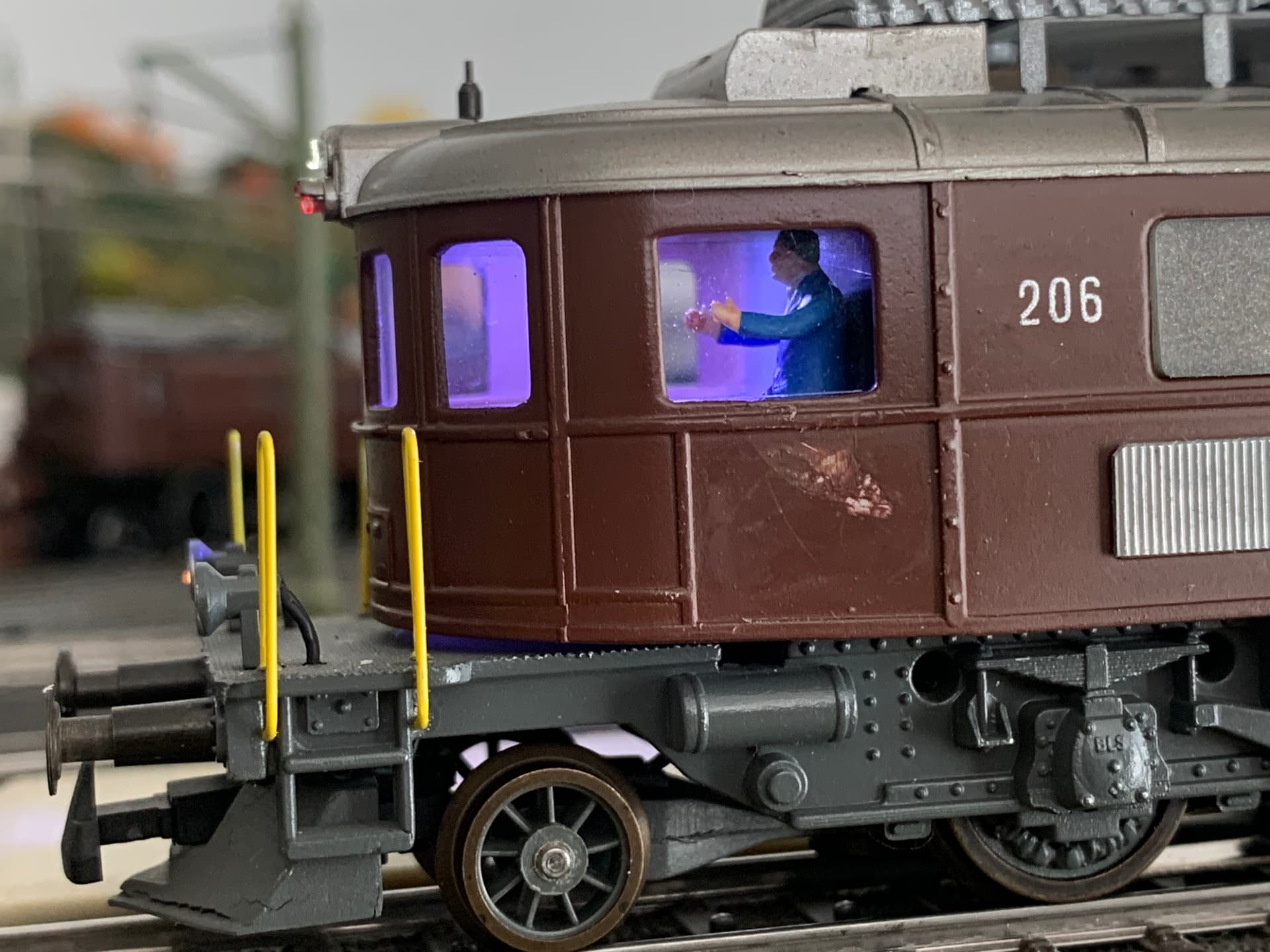

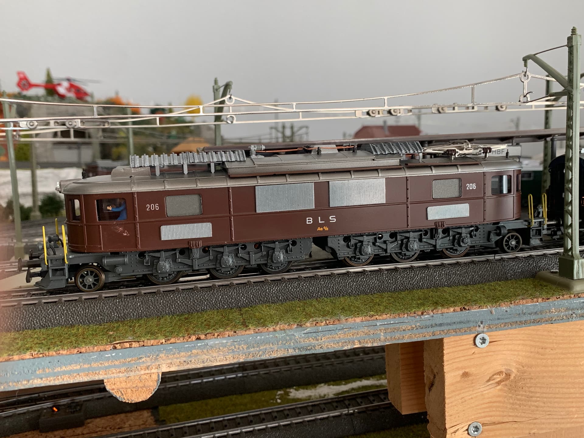

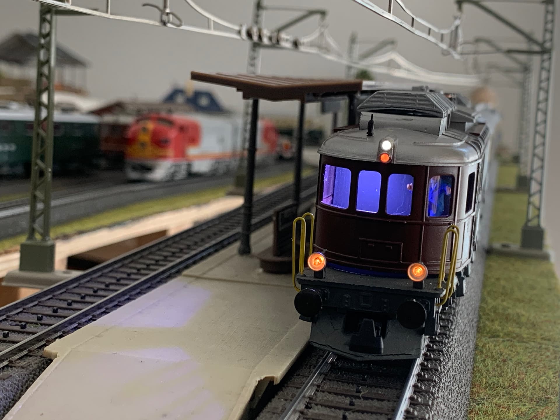

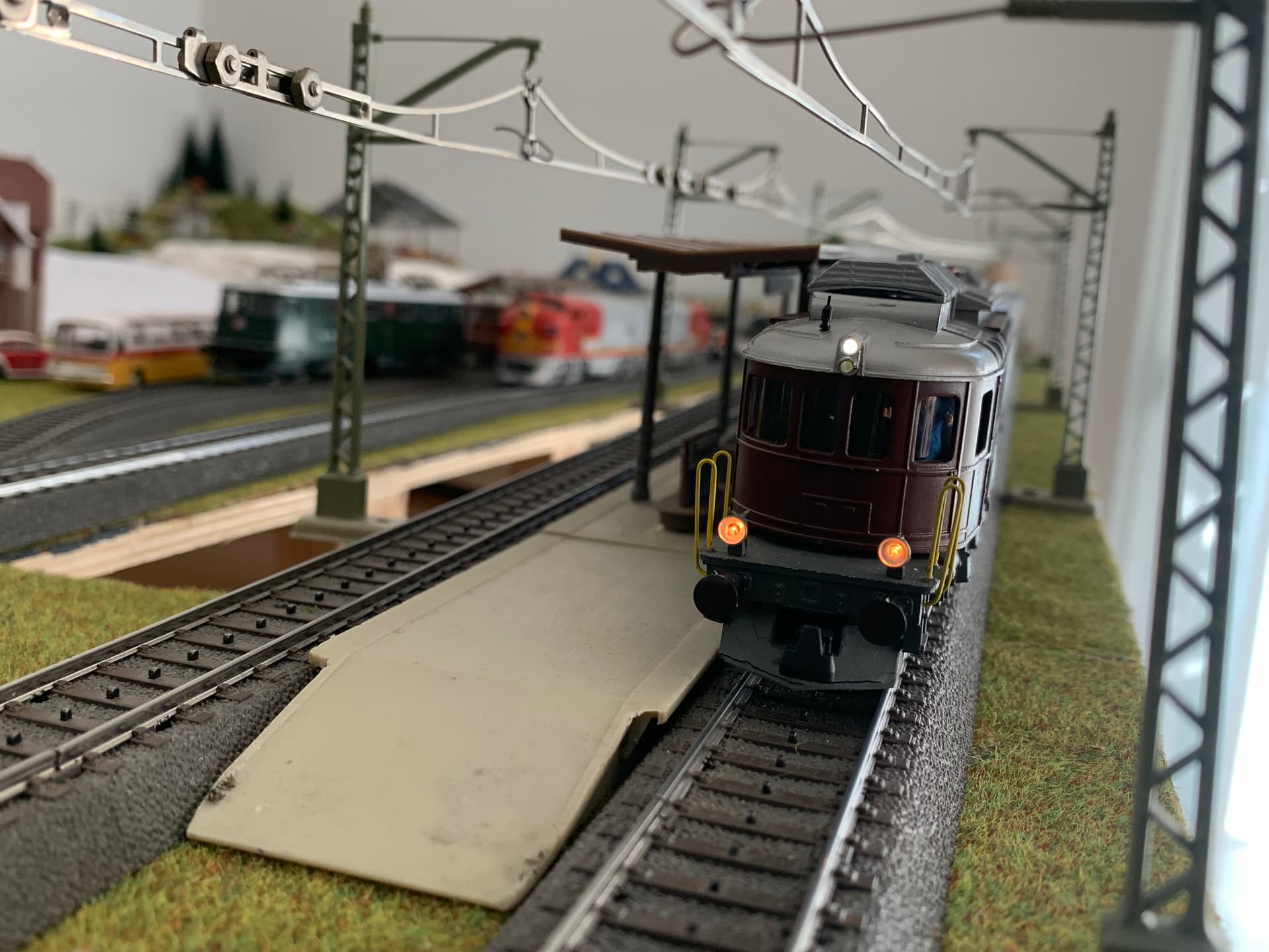

Voici le résultat final.
Décodeur et platine ESU.
Éclairage frontal blanc et rouge avec des diodes déportées au bout de fil de lumière ( fibre optique) et éclairage des 2 cabines.
Resserage léger des essieux.
Malheureusement une goutte de colle est tombé sur la carrosserie.
Du boulot à corriger.
