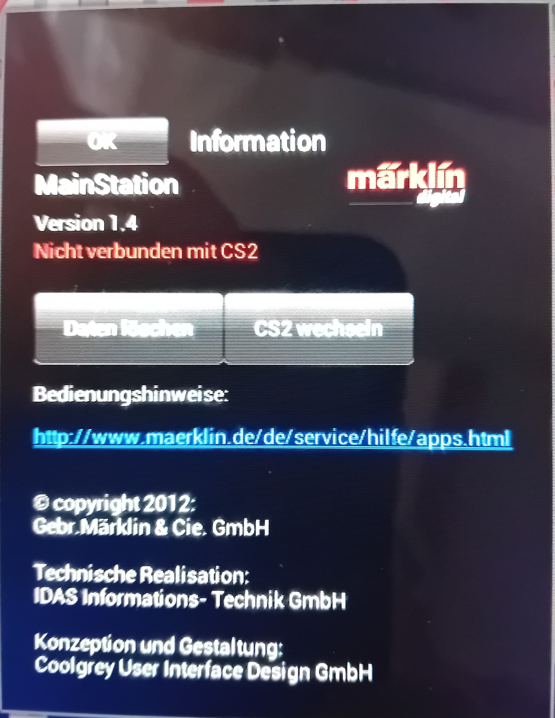

Message de l’application Marklin sur la tablette
Je suis bien connecté au serveur Marklin.

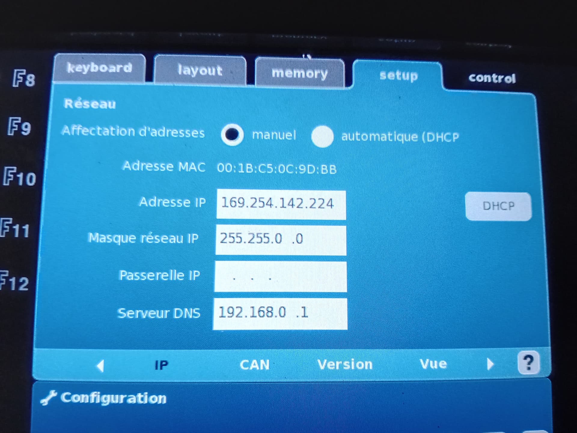

La configuration réseau (Ethernet) de la CS2 n’est pas bonne.
Sauf à avoir un routeur / antenne Wifi très spécial, c’est normal que cela ne fonctionne pas.
D’ailleurs le message d’erreur de l’application est bien “aucune connexion avec la CS2” et non un problème de licence.
En général il faut activer l’adresse automatique (DHCP).
Un appareil avec une adresse 169.254.x.x et un serveur en 192.168.x.x, ça signifie aucune connexion avec internet.
Tout appareil branché sur le réseau doit être configuré avec une adresse faisant partie de la classe d’adresses de la passerelle (= de la box internet).
Donc pour faire simple, il faut commencer par établir une connexion valide entre la tablette et la box internet en utilisant le réseau WiFi, il faut donc cocher "Automatique DHCP) sous “Affectation d’adresses” au lieu de cocher manuel.
Si la connexion est ok, les 4 zones seront remplies automatiquement par le service DHCP, ne pas y toucher et on peut surfer sur le web.
Idem pour la centrale, configuration DHCP.

Ayant 2 routeur WiFi (un du commerce et un autre de SFR (Television- Telephone, Internet il me semble que:
  • pour nos utilisations, l’adresse IP DOIT commencer par 192.168 faute de quoi, le routeur risque de bloquer les trames comme déjà dit plus haut…
  • le mieux est d’utiliser le DHCP (Dynamic Host Configuration Protocol ) qui est une demande faite par le client (votre tablette ou une CS3) au serveur (le modem routeur) et c’est lui qui va attribuer une adresse IP conforme aux normes et non déjà attribuée
  • le modem routeur va simplement ignorer les adresses non-conforme (aka: rien ne marche)
