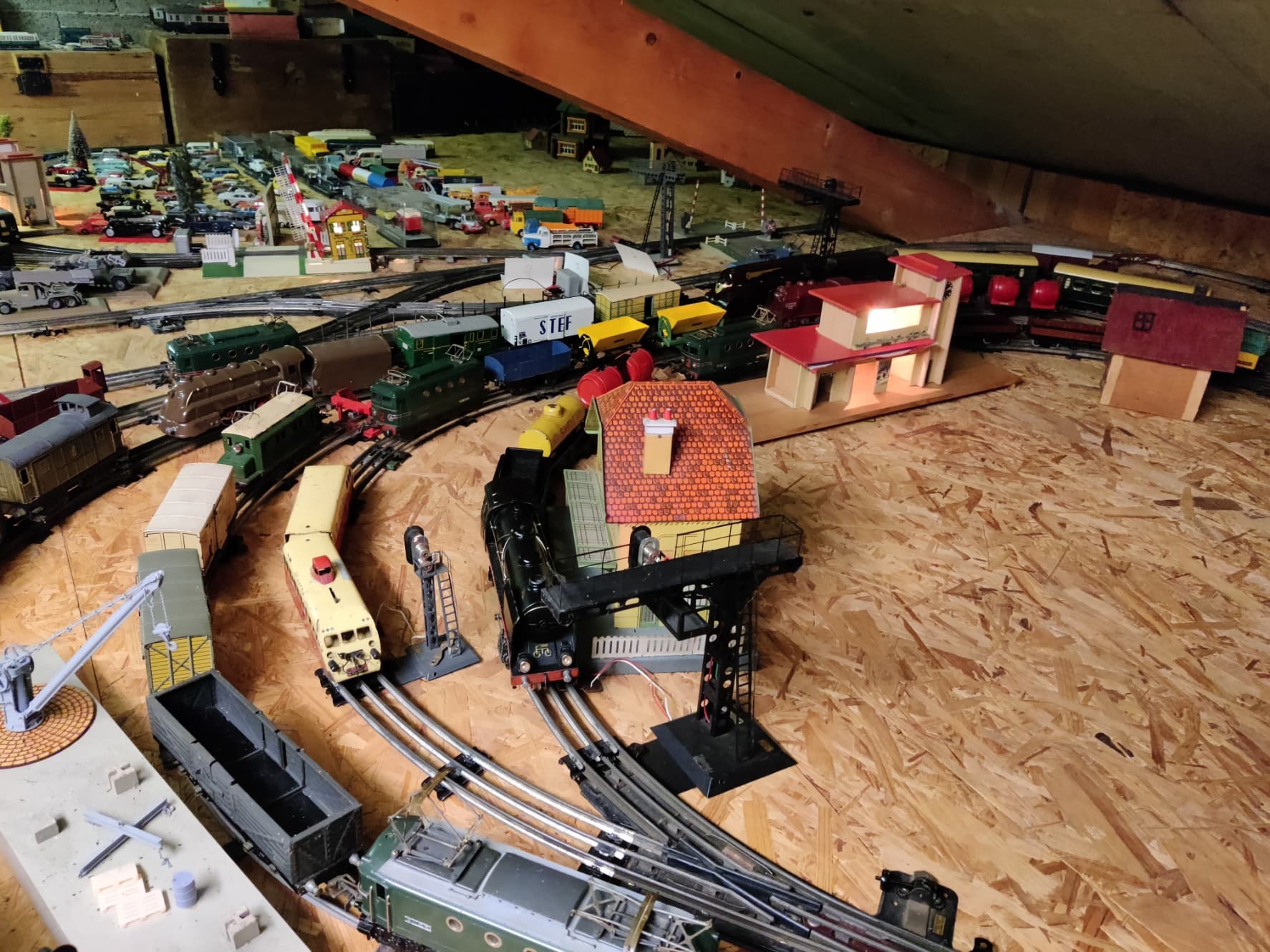

J’ai acquis dernièrement une belle 220 Märklin citée en objet. Mon réseau 3 rails est ancien, j’ai des locos de toutes marques (JEP, Hornby, Merkur,) qui fonctionnent correctement avec un courant de 20V continu. Les anciennes Hornby prévues en alternatif s’y sont adaptées. La Märklin, par contre ne fonctionne qu’en marche arrière après une avancée de 2 m en marche avant. Y-a-t-il une possibilité de la faire marcher dans le bon sens? Je note que les deux JEP 220 et 230 fonctionnent à rebours des autres machines: En marche AR quand les autres avancent mais en inversant la marche, je réussis à les faire avancer. Ce qui n’est pas le cas pour la Märklin.

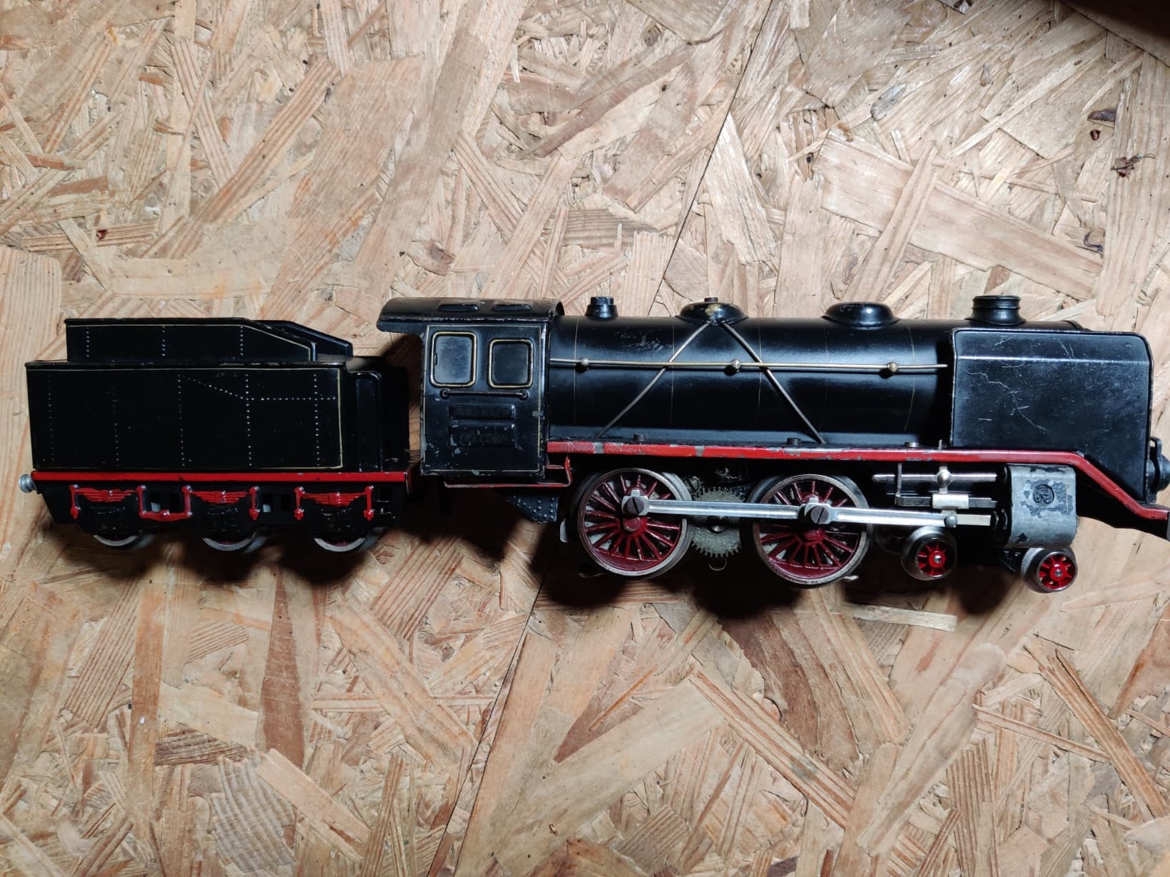

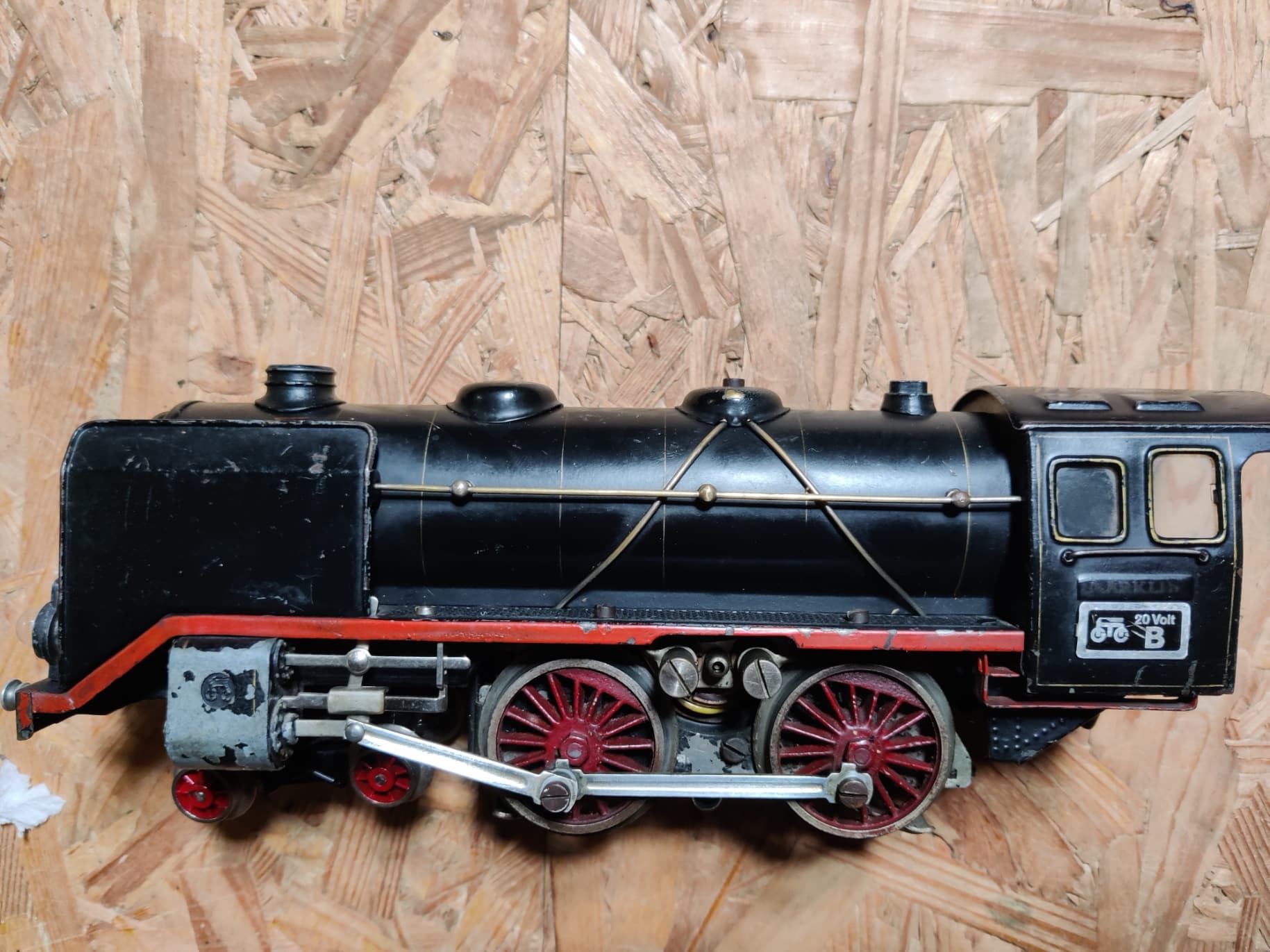

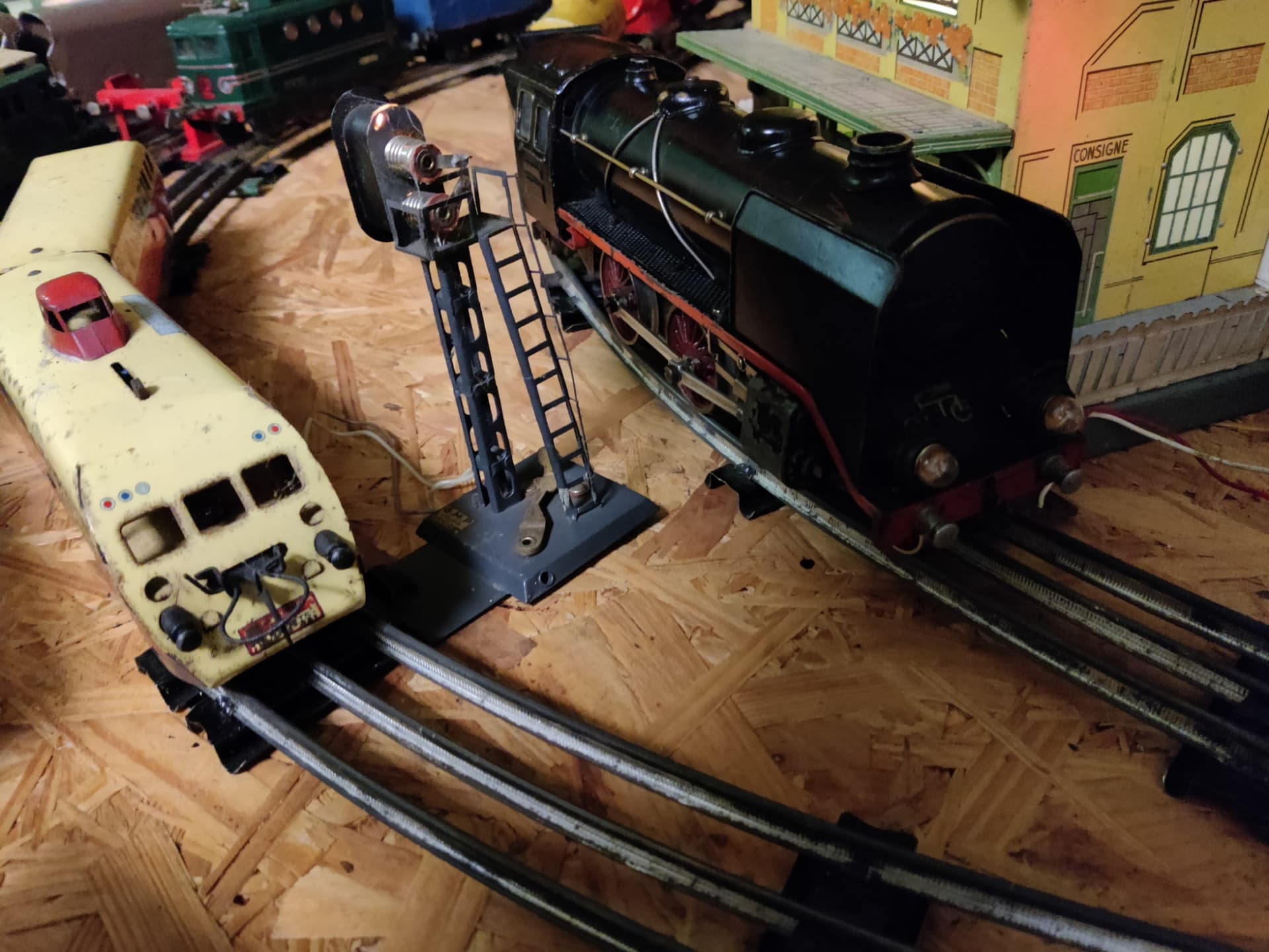

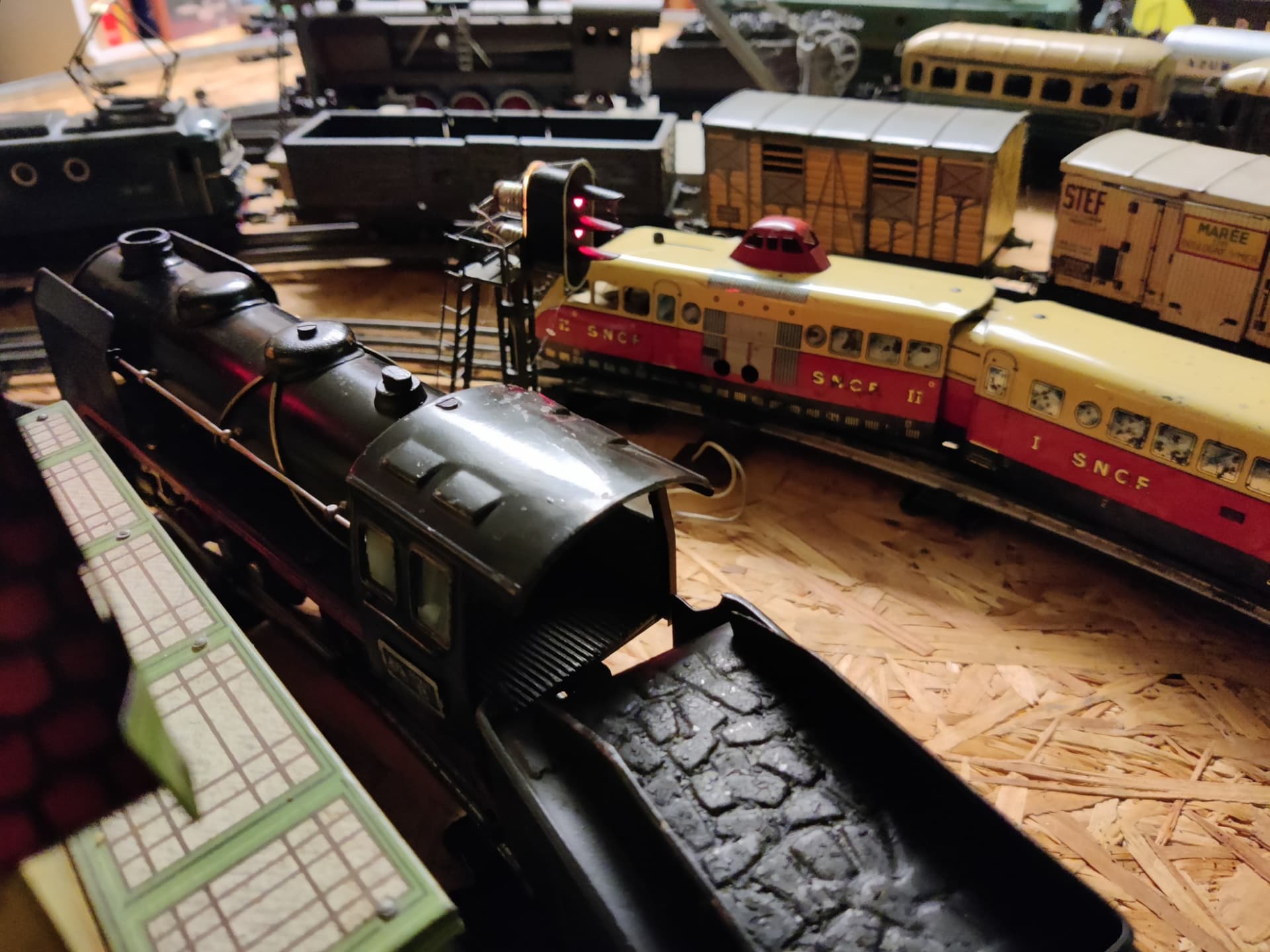

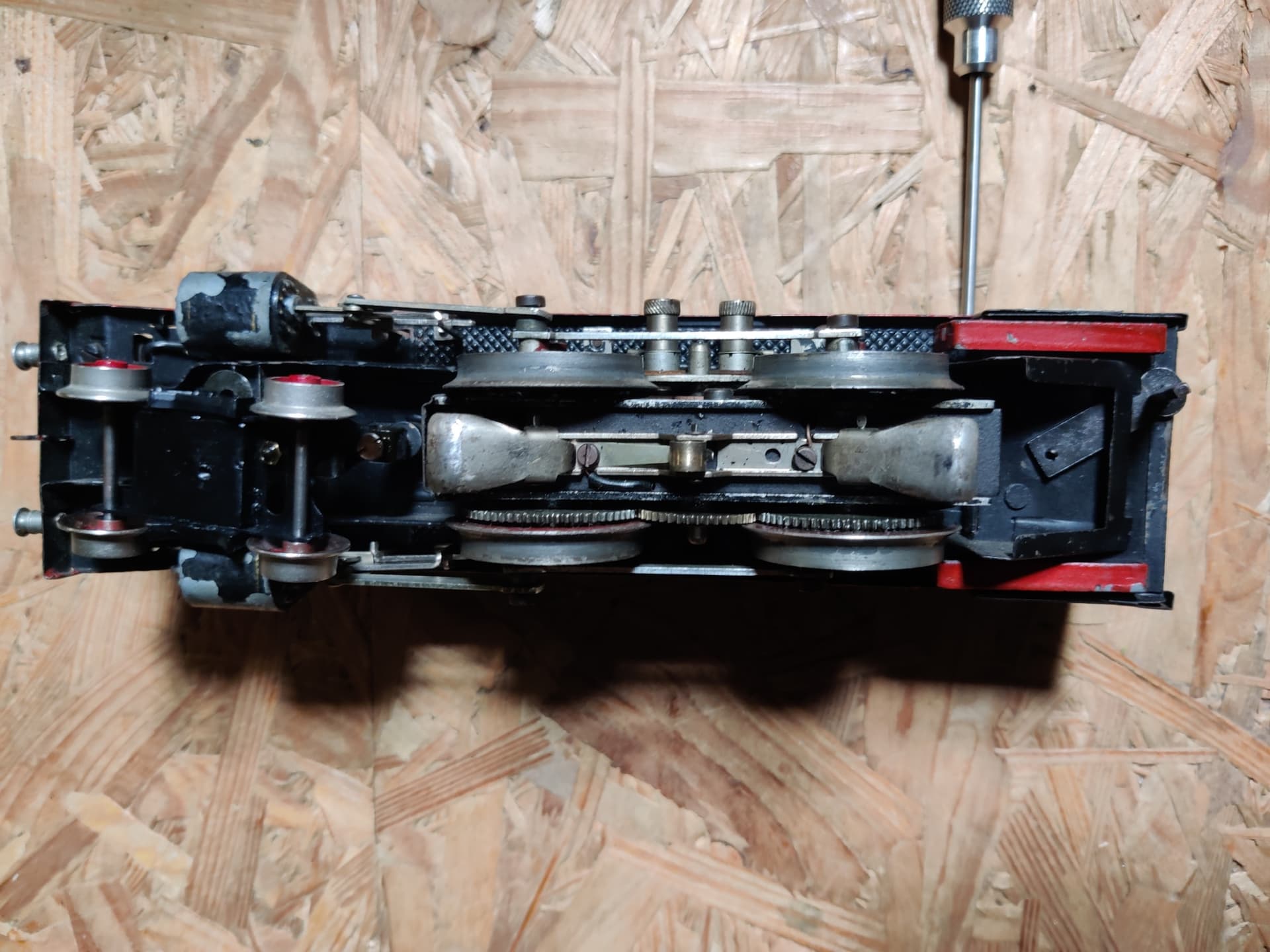

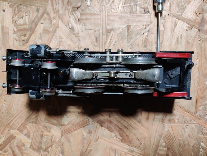

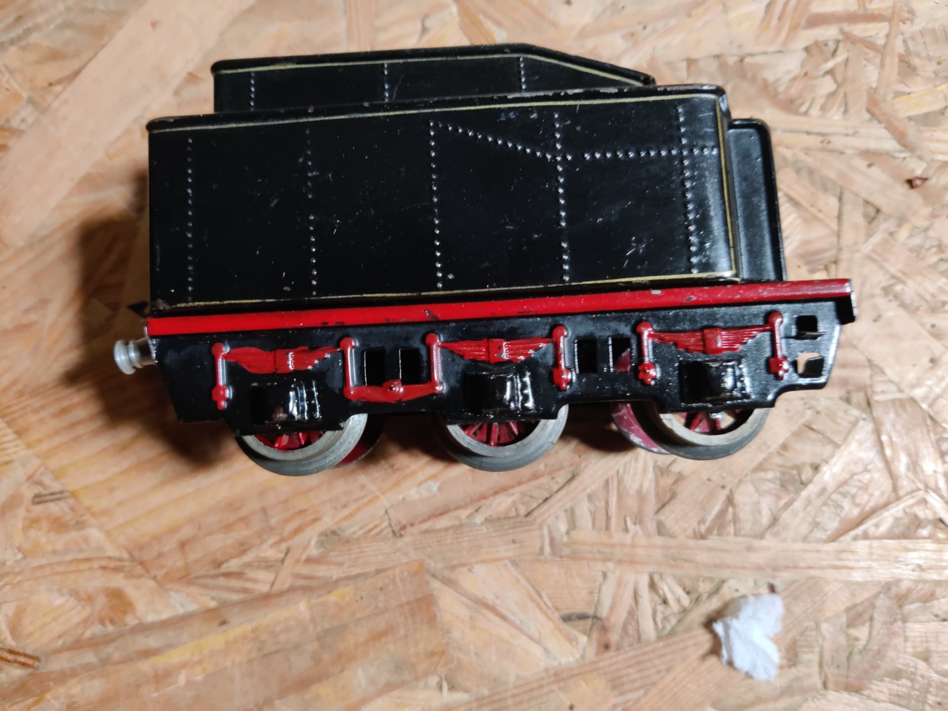

Quelques photos de la machine, en attendant d’autres plus précises!

Alors - il faut vérifier l’inscription sur la cabine et éventuellement l’appareillage électrique - si je vois bien c’est une E66/12920 ou E70/12920 :

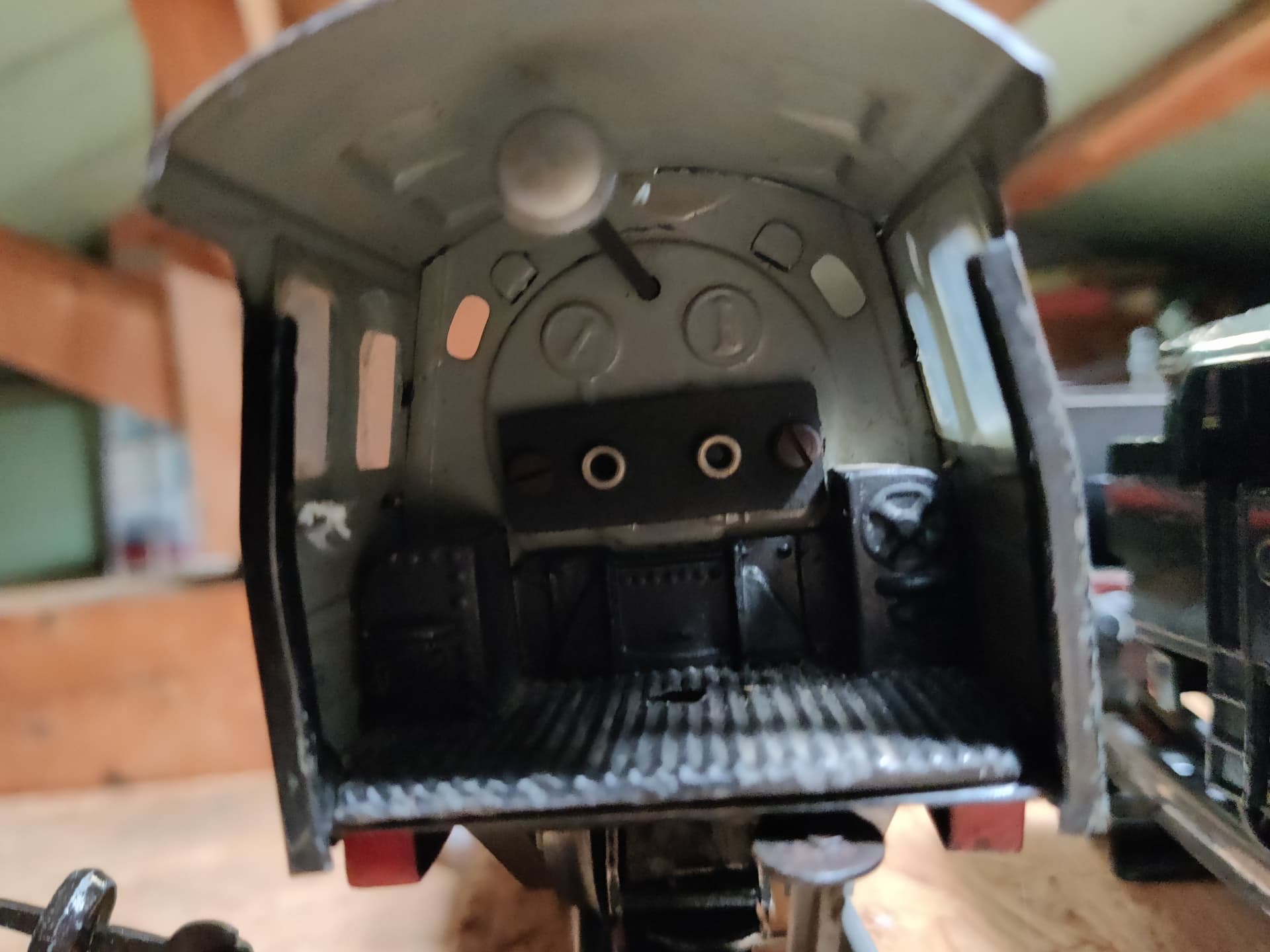

Cher ami, j’ai pris quelques photos de ma machine. Je vous les adresse.
Puisque vous semblez bien connaitre ces modèles, pouvez-vous me dire à quoi servent les deux “jacks” dans la cabine?

Je n’arrive pas à lire l’inscription sur le côté droit de la cabine.
