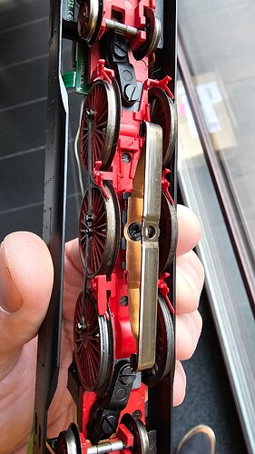

Salut @Shun,
Tu as essayé de la démonter pour voir son état intérieur ? Je pense surtout à la masse, à la prise au patin, à l’état du moteur.
Cette loco me parait en excellent état (quasi neuf) mais la loco a entre 10 et 15 ans et si elle n’a pas été utilisée, alors les paliers d’axes qui servent à la prise de masse, sont encombrés de dépots d’huile solidifiée. Il faut la faire tourner dans les deux sens à vitesse moyenne.
Ne JAMAIS lubrifier les roulements à billes du moteur SDS (Soft Drive Sinus) qui équipe cette loco.
Juste mon avis
vu son état presque neuf, j’ai demandé un dédommagement de 50e au vendeur pour payer la réparation ( probablement l’huile figée ) chez trainservice.be dans quelques jours.
J’espère avoir pris la bonne décision.

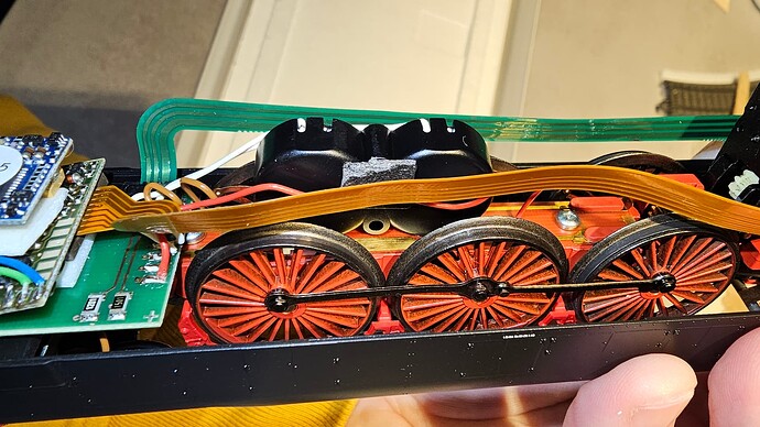

Si je peux me permettre : sur les premières photos de l’intérieur de la machine, je crois voir comme une sorte de poudre sur le moteur et sur une partie de la petite platine à l’arrière de la machine.
Ça n’a rien à y faire, si c’est là c’est qu’il y a une usure anormale dans la mécanique.
J’ai comme l’impression que ce n’est pas le moteur en soi qui était défectueux (même si train service l’a changé - mais souvent les réparateurs ne savent que faire du sinus et le remplacent par un moteur qu’ils connaissent mieux, qu’il soit défectueux ou pas…), mais qu’il y a un problème dans les engrenages.
Il y a beaucoup de plastique dedans, pour rendre la transmission silencieuse, mais l’usure en est augmentée.
