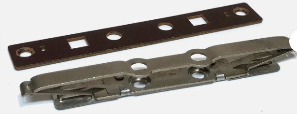

Je possède une GN800 et je souhaite savoir pourquoi elle a 2 frotteurs.
Merci d’avance pour vos réponses.
C’était une vieile habitude de Märklin héritée des frotteurs cuillères.
La G800 et la CCS800 ont remplacé les deux petits espaces (loco articulée dans les 2 cas) pour une cuillère par deux petit frotteurs car il n’était pas possible d’installer des frotteurs “normaux” de 5 cm de long pour éviter les arrêts sur les pièces de voies.
La CCS800 a eu une histoire plus mouvementée avec des frotteurs champignon (Pilz Schleifer) pendant un bref moment.mais il n’y a pas eu qu’elle (la mode vers 1949)
Le record de la longueur est détenu par la MS800 qui a sa première conversion a reçu un frotteur articulé extra long
Je vous remercie pour vos explications très claires et effectivement logiques pour une locomotive articulée comme la GN800.
