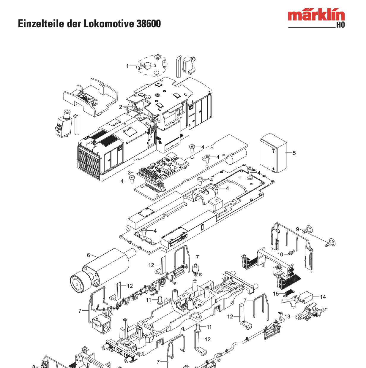

J’ai un doute sur la conception nouvelle car le modèle garde à priori le même vieux moteur, à suivre lorsque l’éclaté sera disponible, mais tout porte à croire dans la description qu’il n’évolue pas. Dommage de ne pas avoir mis un moteur à rotor sans fer comme ESU.
Prévue à 400€, l’écart de prix avec l’ESU est faible et fait réfléchir.
Nous sommes bien face à une nouvelle motorisation:
D’un autre coté, je regrette presque les anciens moteurs dits “moulins à café”, certes un peu bruyants (encore que après un rodage soigneux) mais extrêmement robustes et très faciles à réparer ou reconditionner par rapport aux multitudes de modèles de moteur à carter fermé qui sont introuvables après quelques années …
En espérant que ce ne soit pas un moteur made in China…
Bien vu Bernard pour l’éclaté des pièces.
En effet, c’est un nouveau moteur avec volant d’inertie comme on trouve souvent dans les vapeurs. Le “moulin à café” avait en plus une belle force de traction.
