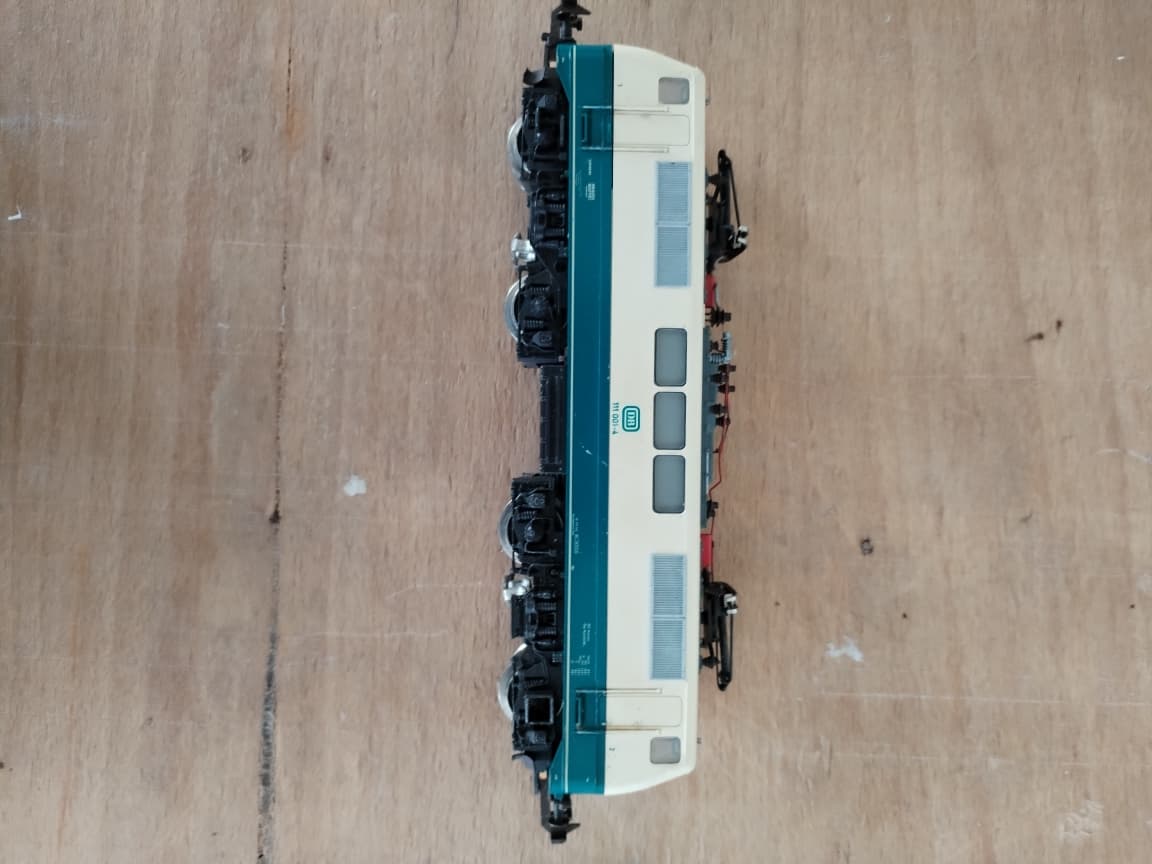

Locomotive électrique TRIX
J’ai acheté d’occasion (22,00 €) cette locomotive à priori TRIX et à priori en 3 rails.
  1. Connaissez la référence de cette locomotive chez TRIX ?
  2. Quelle est l’année modèle ?
  3. Où trouver des balais de rechange ?

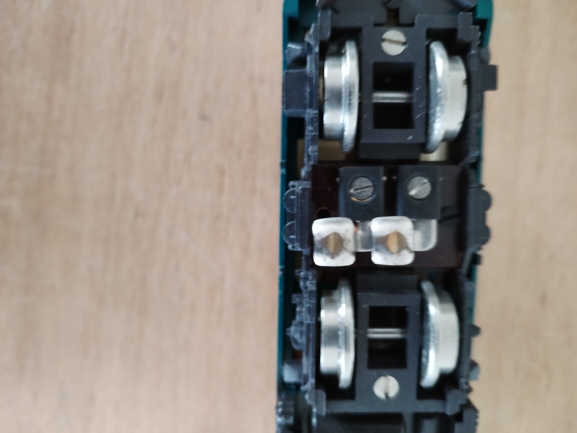

  4. Il semble que la captation de courant se fasse sur le rail central et sur uniquement l’un des 2 rails !
Il s’agit d’une locomotive de la gamme “Trix Express” qui est un système particulier à Trix.
C’est effectivement une voie 3 rails mais en courant continu, donc non compatible avec le système Märklin.
Les normes de roulement sont aussi très particulières au Trix Express car très très généreuses au niveau des dimensions des bandes de roulement et des boudins.
Les trois files de rails permettaient de piloter deux trains indépendants en analogique sur la même voie:

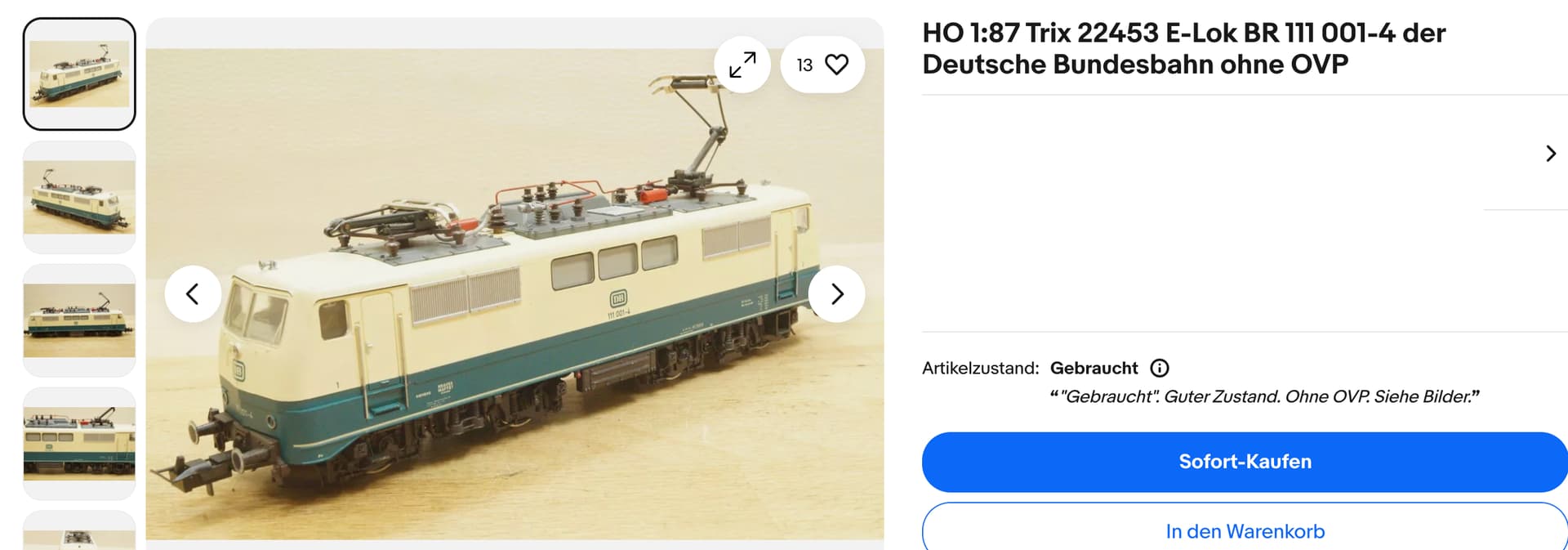

J’ai trouvé la version 2 rails classique Trix:
Sa référence est 22453.
Sachant que la gamme Trix Express possède des références commençant par le chiffre 3 au lieu de 2 pour le 2 rails classique, on peut supposer que la référence équivalente dans la gamme Trix Express soit 32453.
Une courte recherche sur le Net et la référence est 53 2253 00.
Ou ici:
https://www.modellbau-wiki.de/wiki/DB-Baureihe_111#Nenngr.C3.B6.C3.9Fe_H0
GS 3 L pour le Trix courant continu 3 rails

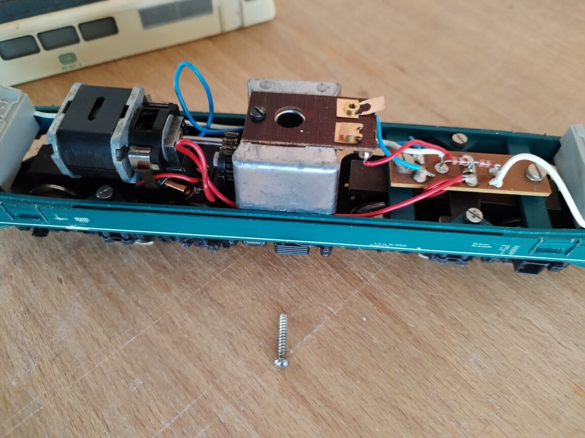

Il faut que je teste le moteur.
