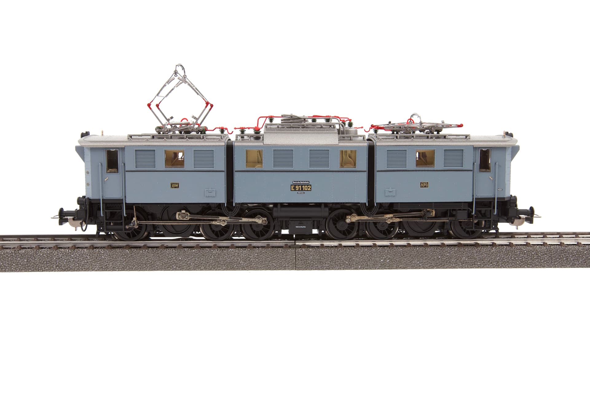

Locomotive E91 de la DRG / PIKO 51549
J’ai le plaisir de vous présenter une de mes dernières acquisitions, un modèle PIKO AC SOUND.
  • La E 91 est une locomotive électrique lourde conçue pour le trafic de marchandises sur les lignes électrifiées en Allemagne.
  • Elle a été développée au début des années 1920 par la DRG.
  • Elle devait remplacer les locomotives à vapeur dans les zones montagneuses, notamment en Bavière, avec une traction plus efficace et moins coûteuse à long terme.
Construction
  • Les premières unités ont été livrées en 1925.
  • Construites principalement par AEG et Krauss, les locomotives E 91 étaient des machines robustes avec une architecture particulière :
    • Disposition en trois caisses : deux caisses motrices aux extrémités et une caisse centrale avec les équipements électriques.
    • Essieux couplés (système de transmission rigide) pour améliorer l’adhérence sur terrains difficiles.
Caractéristiques techniques
  • Type : locomotive électrique de marchandises
  • Disposition des essieux : (1′C)+(C1′) (soit 1 bogie à un essieu porteur + 3 essieux moteurs par caisse motrice)
  • Tension : 15 kV, 16⅔ Hz courant alternatif
  • Vitesse maximale : environ 55 km/h
  • Puissance : environ 1800 kW
  • Poids : autour de 120 tonnes
Utilisation
  • Principalement utilisée dans le sud de l’Allemagne, notamment sur les lignes alpines de Bavière.
  • Connue pour sa fiabilité, sa force de traction et sa durabilité, elle a été utilisée pendant plusieurs décennies.
Fin de carrière
  • Rebaptisée class 191 sous la numérotation de la DB (Deutsche Bundesbahn) après la Seconde Guerre mondiale.
  • Les dernières unités ont été retirées du service dans les années 1970.
  • Certaines locomotives ont été préservées dans des musées ferroviaires en Allemagne.
Modèle réduit

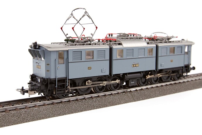

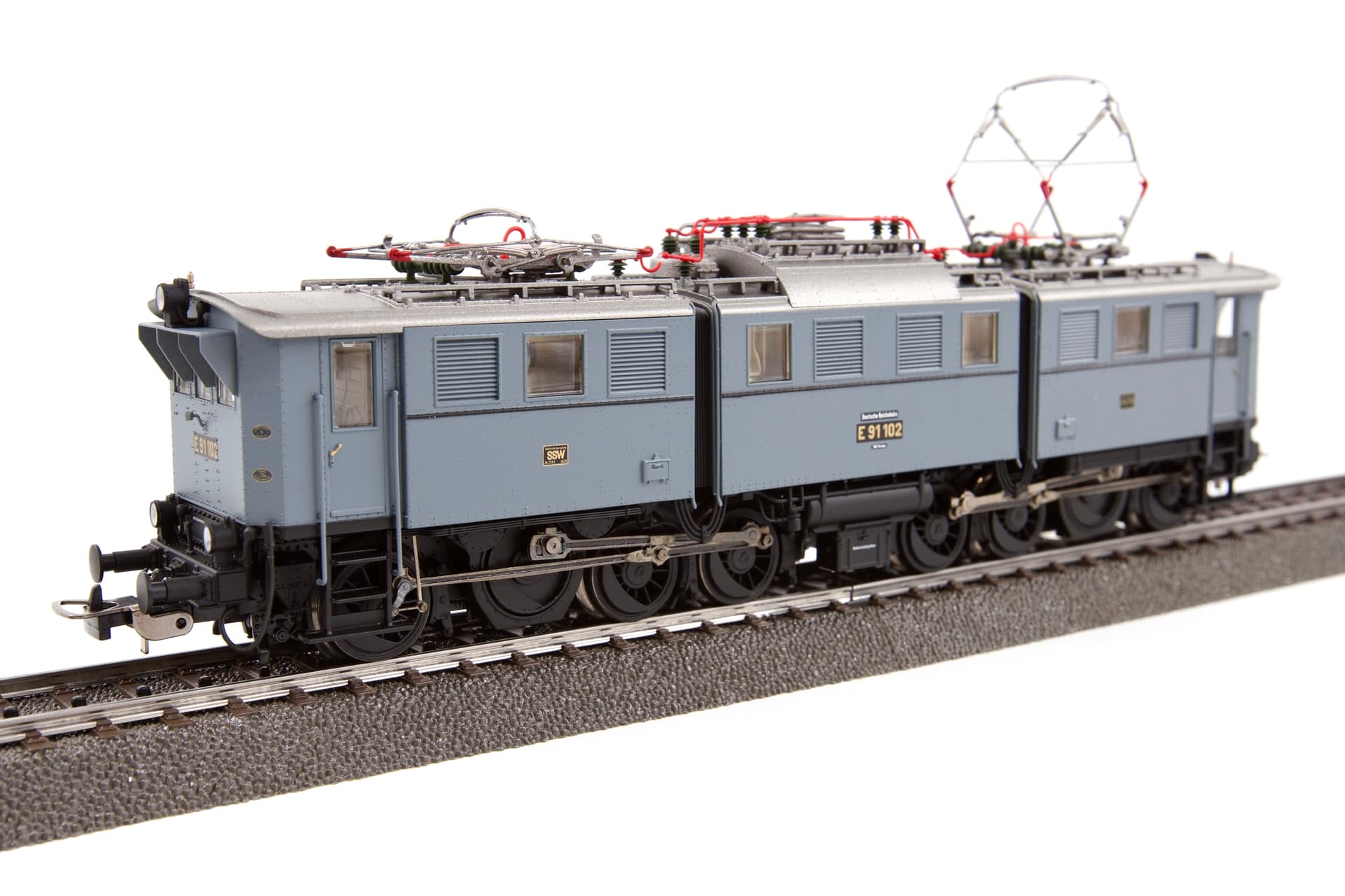

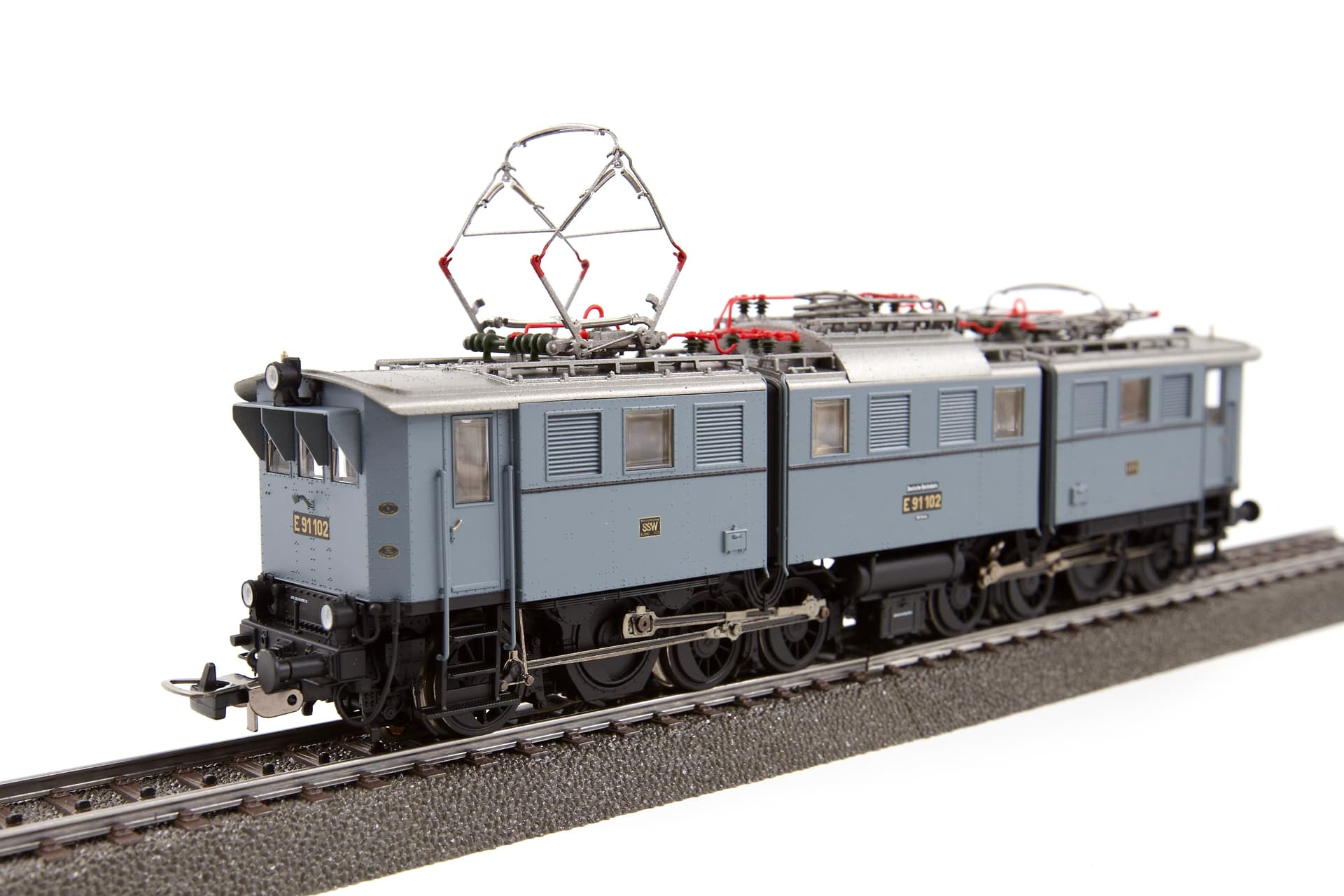

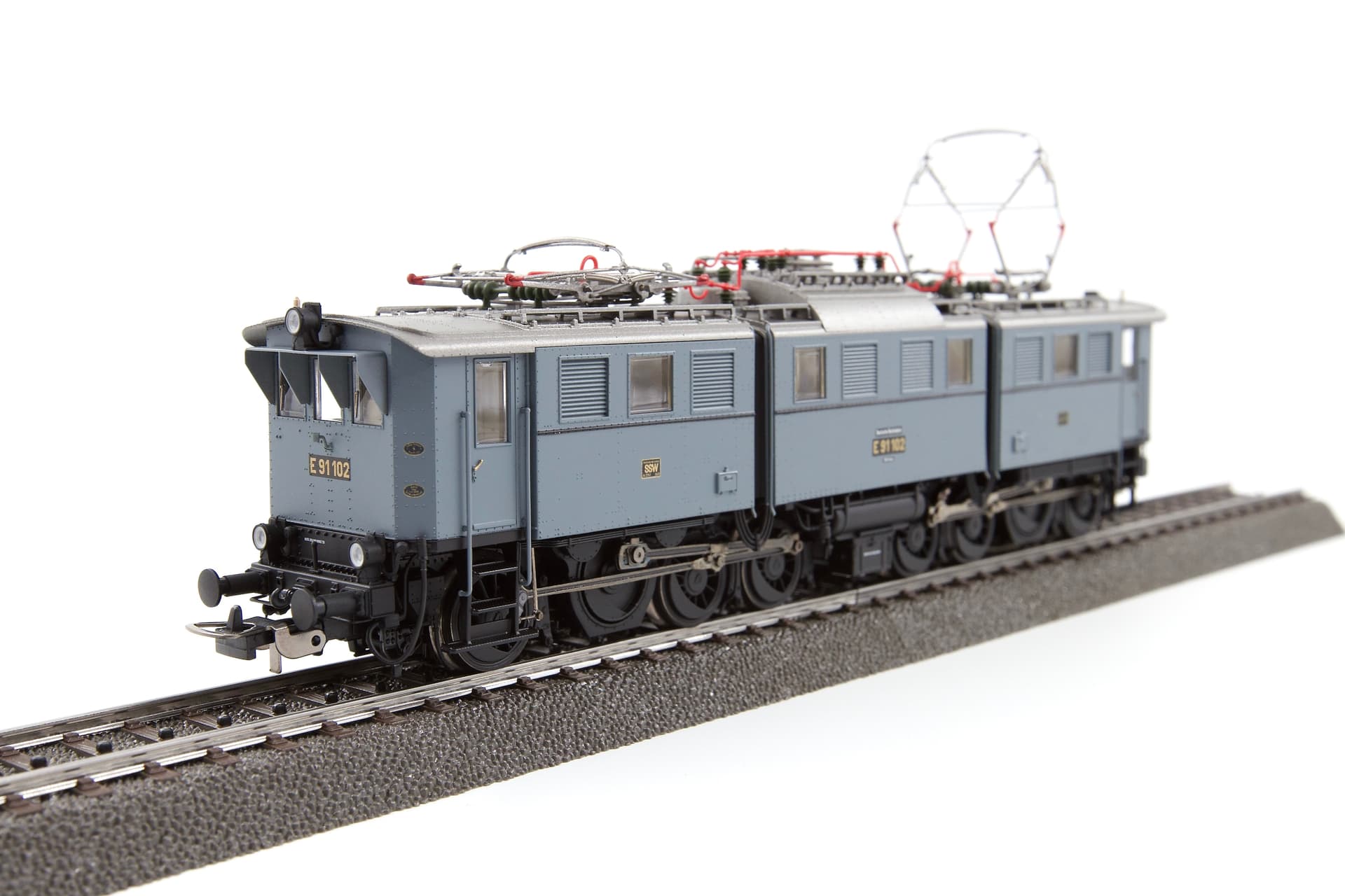

  • Modèle de la gamme EXPERT qui je dois avouer est très détaillé, il manquait toutefois un tampon à la livraison qui n’était pas dans la boite… Son poids est de 560gr malgré une machine en plastique (idem à ROCO). La machine est présentée sur un socle qui bloque ses mouvements dans la boîte.
  • Equipé du fameux Smartdecoder 4.1 compatible mfx enfin presque… Dans ce mode d’utilisation, vous n’avez que 20 fonctions et une accessibilité des CV dangeureuse. Donc CV12 à 6 pour passage en DCC.
  • Les fonctions sont nombreuses et les sons très bons, j’aurai aimé augmenter le volume sur le son de marche de la locomotive. Pour les autres, ils sont suffisants. Pour l’instant à part le volume général, je n’ai pas trouvé le CV spécifique (compris entre les CV 900 et 931).
  • Le couple moteur/decodeur faisait à l’instar du modèle présenté par Bernard, un grésillement prononcé. Donc passage du CV53 de 20 à 120 et le bruit a disparu.
  • Mise en marche de la locomotive : le ralenti est très bon (pas au niveau des ROCO tout de même) et la mise en vitesse souple, quand à la vitesse maximale elle n’est pas élevée comme le modèle réel. La puissance de traction est bonne, contrôlée à la poussée du doigt sur la voie.
  • La locomotive passe partout sur mon réseau R1et R2, aiguillages enroulés et triples.
  • Le patin est un Marklin de grande taille, ceux que j’aime le moins car pas très discret. J’ai effectué un petit réglage de planéité pour améliorer les choses.
Les plus :v:
  • Modèle très détaillé et lourd
  • Les sons sont bien rendus et sont nombreux
  • Eclairages cabines et compartiment des machines
  • Roulage sans histoire sur mon réseau avec une bonne puissance de traction
Les moins :-1:
  • Décodeur pas encore totalement compatible mfx
  • Pas encore trouvé le réglage volume d’une fonction spécifique ( on s’y perd dans les CV )
  • Réglage de la fréquence de contrôle du moteur à rectifier pour gagner en silence
  • Pas de personnage dans la cabine

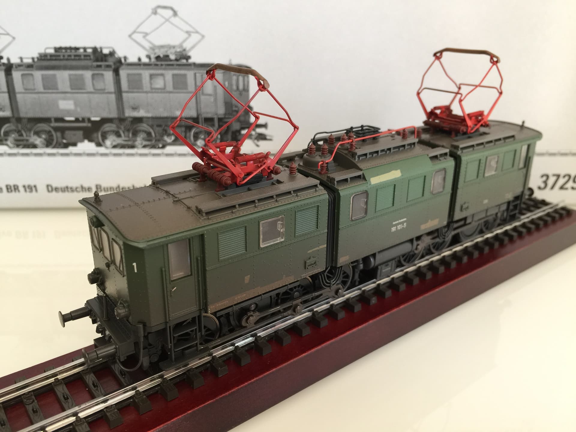

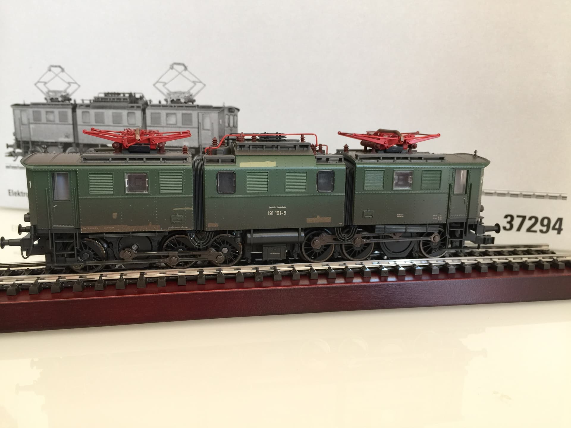

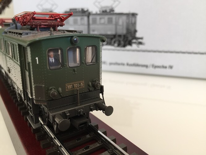

J’ai eu l’occasion de posséder le modèle BR191 « patiné » Marklin 37294. Vous trouverez des photos ci-dessous.
Bien que les détails et la finition n’aient pas été exceptionnels, le moteur était excessivement bruyant, ce qui explique pourquoi je ne l’ai pas conservé. Malgré un nombre de fonctions moindre, il présentait l’avantage d’avoir un conducteur dans la cabine.
Les sons étaient clairs et puissants, et la locomotive avait une force de traction remarquable malgré ses trois essieux moteurs. Cependant, le patin était tout aussi bruyant que celui de la PIKO, le « géant » de Marklin.
Voilà ce dont je me souviens.
À mon avis, Marklin a deux difficultés principales dans la reproduction en général : les vitres et les pantographes. Les deux ne sont pas assez finement reproduites.
N’empêche que c’était une superbe machine !
