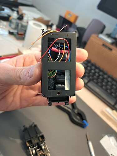

Bon le moteur, c’est bien…mais ce n’est pas suffisant. Il va falloir passer les câbles sans toucher à la caisse de la locomotive. Et la fixation à l’époque, se faisait en ciseaux entre le châssis et la caisse…arrghhh pas super pour passer des fils d’alimentation. Bref, trouer le châssis et le fraiser ! (oui m’sieur, sur une Fulgu !?!)
Ensuite j’ai joué avec les essieux d’origine en les croisant et en ajoutant sur un des bogies deux petites pattes discrètes. De plus, j’ai fait un « power pack » avec 4 condos 470 uF dans le tender et ajouté un frotteur Roco. J’y ai joint un décodeur Zimo.

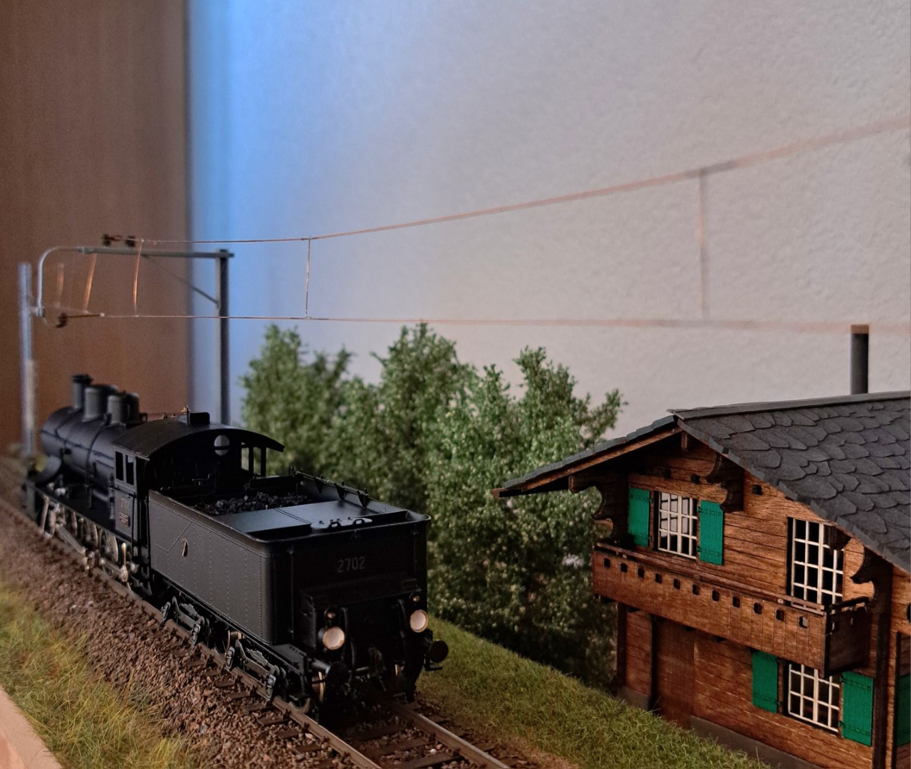

Le moteur (qui doit être encore ajusté) fonctionne avec une belle douceur, et la locomotive passe sur la voie C (avec des améliorations déjà apportées sur les aiguilles à grand rayon), avec tout de même un bissel qui a tendance à se faire « le nid de poule », et sans soucis sur la voie code 83. Je dois encore ajuster la force du frotteur (trop importante).
J’ai profité de lester la caisse de la locomotive environ 25 grammes de plus. Je vous laisse apprécier les photos de cette très belle loc, surtout très rare (d’autant plus avec l’importance et la délicatesse des travaux exigés pour la faire rouler sur un réseau actuel) qui peut enfin se dégourdir les bielles. Ce type de modèle est que très rarement en mouvement (ce qui est bien dommage), il figure généralement dans les vitrines…ou reste dans le noir de sa boîte. Lemaco avait également produit cette locomotive en HO.
