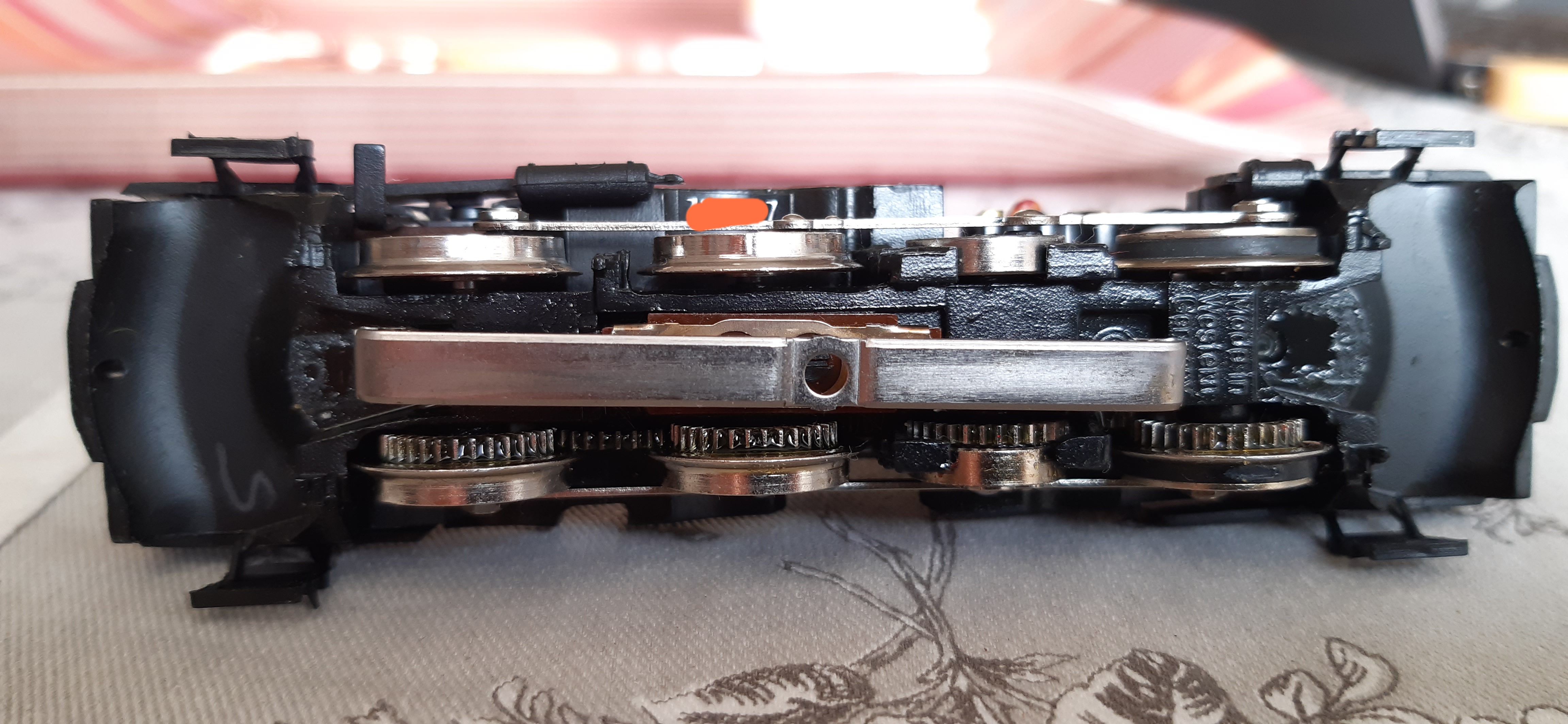

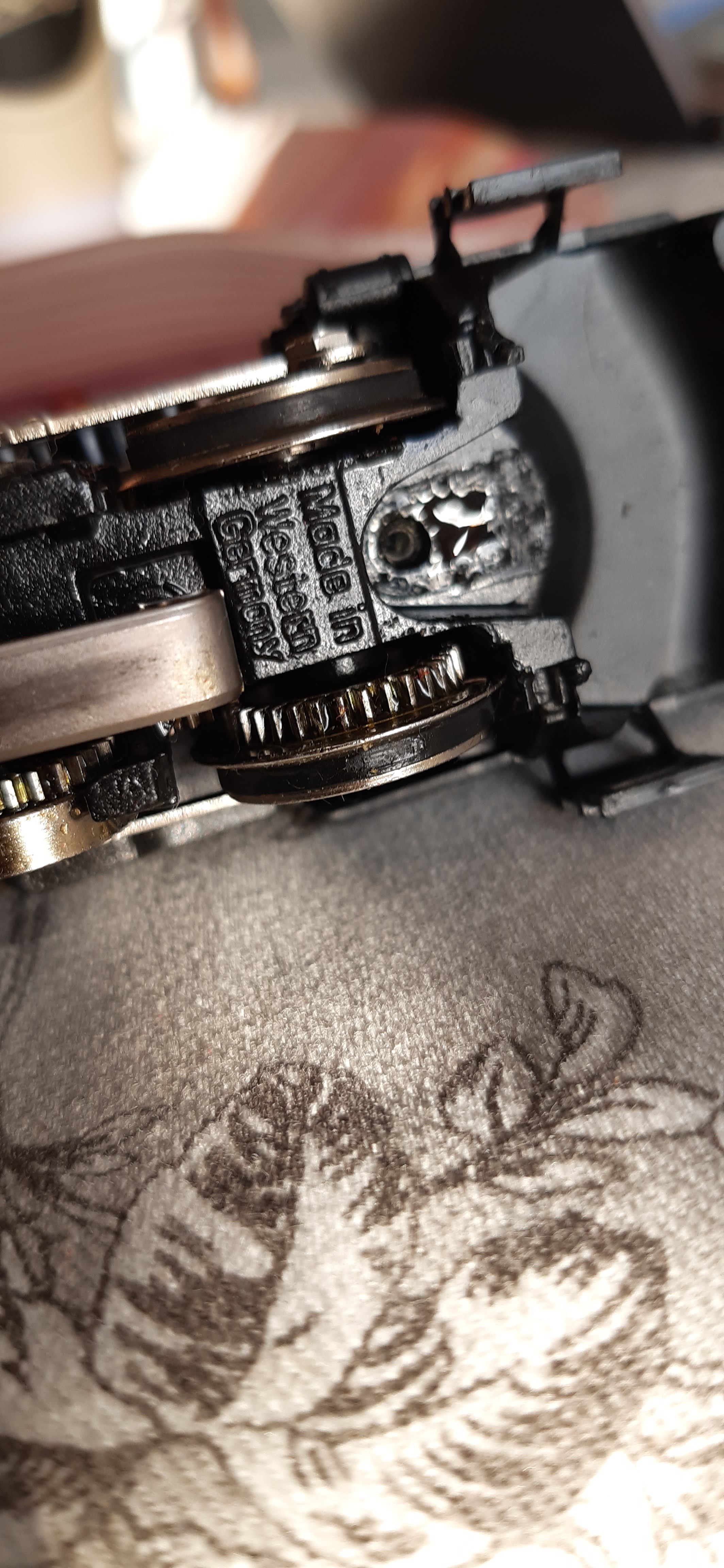

Je joins des photos du bas de caisse et d’une vue de côté des essieux. Vous pourrez y apercevoir la graisse figée…
Nettoyer avec du Wd40 (dégrippant) un pinceau brosse et de la patience
Ne pas démonter les essieux ou engrenages. Juste retirer les balais et si possible l’induit moteur
