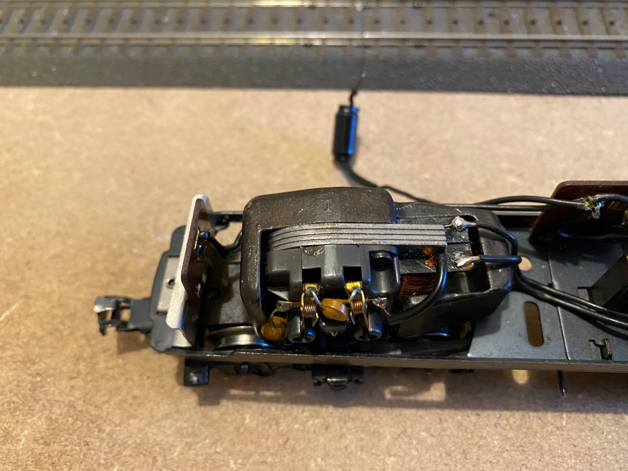

Je suis en possession d’une locomotive Marklin 3097. Jusqu’à ce jour elle fonctionnait parfaitement et tout pour un coup elle avance qu’en marche arrière. En position avant, on entend le moteur gronder mais elle n’avance pas d’un cm. Je suis pas un grand génie en mécanique mais je me débrouille. si on m’explique simplement. Est-ce que quelqu’un peut m’aider ? Déjà merci pour vos réponses et bonnes fêtes.
Ce ne serait pas l’inverseur qui est en cause ?
Un seul moyen, actionner capot déposé.
En effet… après démontage, j’ai remarqué qu’un câble était dessoudé. Me reste plus qu’à trouver un poste à souder. Merci

Quelqu’un peu me dire où est-ce que je dois souder ce câble ?
ta photo est un peu trop juste pour être certain de ne pas t’induire en erreur,
car pour moi, au vue de la photo, c’est pas du tout qu’elle fonctionne, le fil ayant la self (Drossel) étant l’alimentation venant du frotteur ou du pantographe, tu n’as plus de jus qui arrive nul part…
Je pense que ton fil va sur le porte balais, complètement à gauche sur ta photo, comme la photo abb.4 ci-dessous
mais voila ce que tu devrais avoir (trouvé sur le net)
dans le meme style , si le probleme est resolut , moi j’ai remarqué que pleins de mes loco avancent bien moin vite en avant que en arriere … usure ? modif possibles ? , idées ?
Merci pour ton info, mais pourtant sans ce câble connecté, la locomotive réagit et fait la lumière. Mais même en essayant de connecter le câble comme sur la photo elle n’avance pas…

essaies de prendre une photo de dessus pour voir ou vont tes fils (comme ils sont tous noir, pas simple…
IMG_2426
Hello! voici les photos
Bonne année
Bonjour Sébastien,
Ta loco ne serait pas une E41 réf 3034 ou 3037, la réf 3097 correspond a une loco vapeur
Le fil doit être ressoudé au niveau de la flèche
Il manque aussi le ressort sur l’inverseur de sens
Sébastien
Je viens de souder ça à l’instant et… ça fonctionne !!! :grin:
En effet, j’avais remarqué qu’il me manquait ce ressort, il faudra que j’en achète un…
