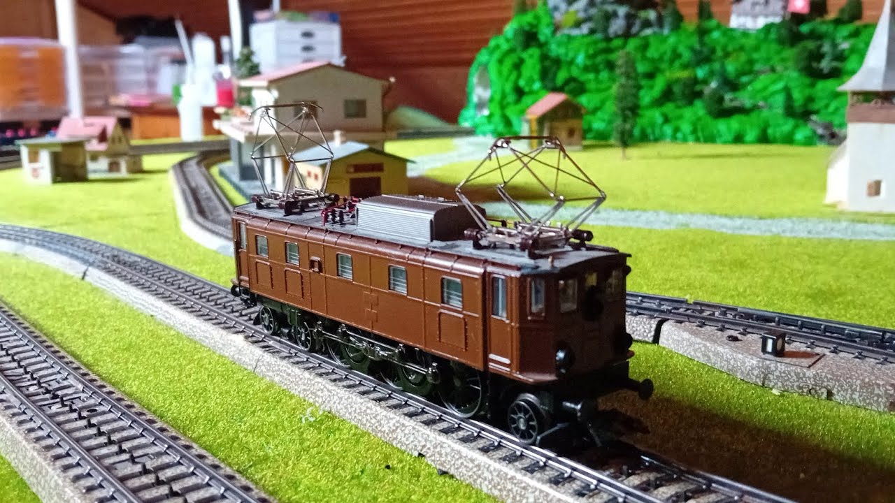

Ce qui est déjà bizarre, c’est la couleur de la loco et la face frontal. Elle a la face d’une AE3/6 verte mais c’est une AE3/6 brune ! Il manque les plaques métallique et la porte. Donc elle a été bricolée, à mon avis.

C’est une Ae 3/6’’ - représentée maintes fois par Märklin, d’abord sous 3151 en brun-rouge, puis 3167 et 3169 en vert, 3351 à nouveau en brun mais plus foncé si j’interprète bien les photos et avec inverseur électronique, et 37510/37513 avec décodeur haut de gamme. 37514 idem en vert, 37515 apparemment version très ancienne en brun. Le numéro est toujours inscrit en chiffres dorés.
Ton modèle ne porte pas de numéros, je n’arrive pas à identifier le modèle - d’autant plus que tous les modèles en brun devraient avoir les passerelles pour accéder au train.

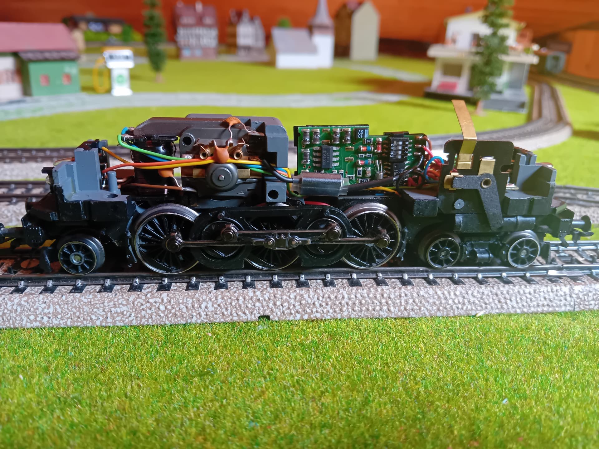

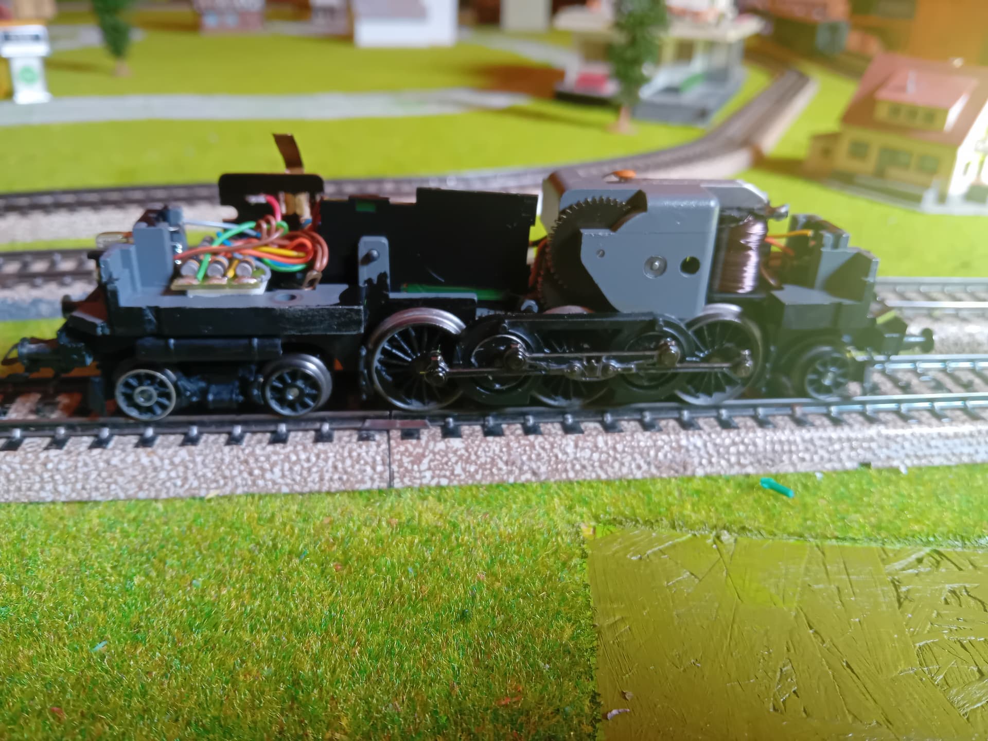

D’après la description que tu en fais, cela m’a tout l’air d’un des engrenages qui aurait des dents de casser. Il faudrait ôter la caisse pour voir l’intérieur afin de le vérifier ou bien une pièce qui s’est désolidariser du système d’entrainement.
Dans tous les cas, c’est à l’intérieur de la machine qu’il faut investiguer.

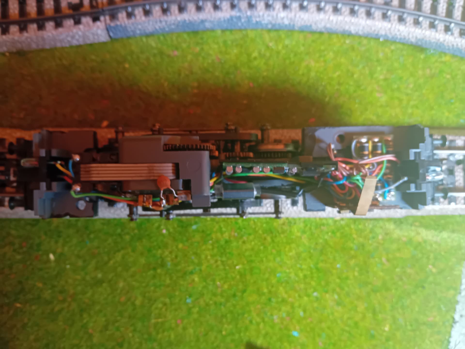

on dirait un manque de lubrification dans l’engrenage primaire de sortie moteur

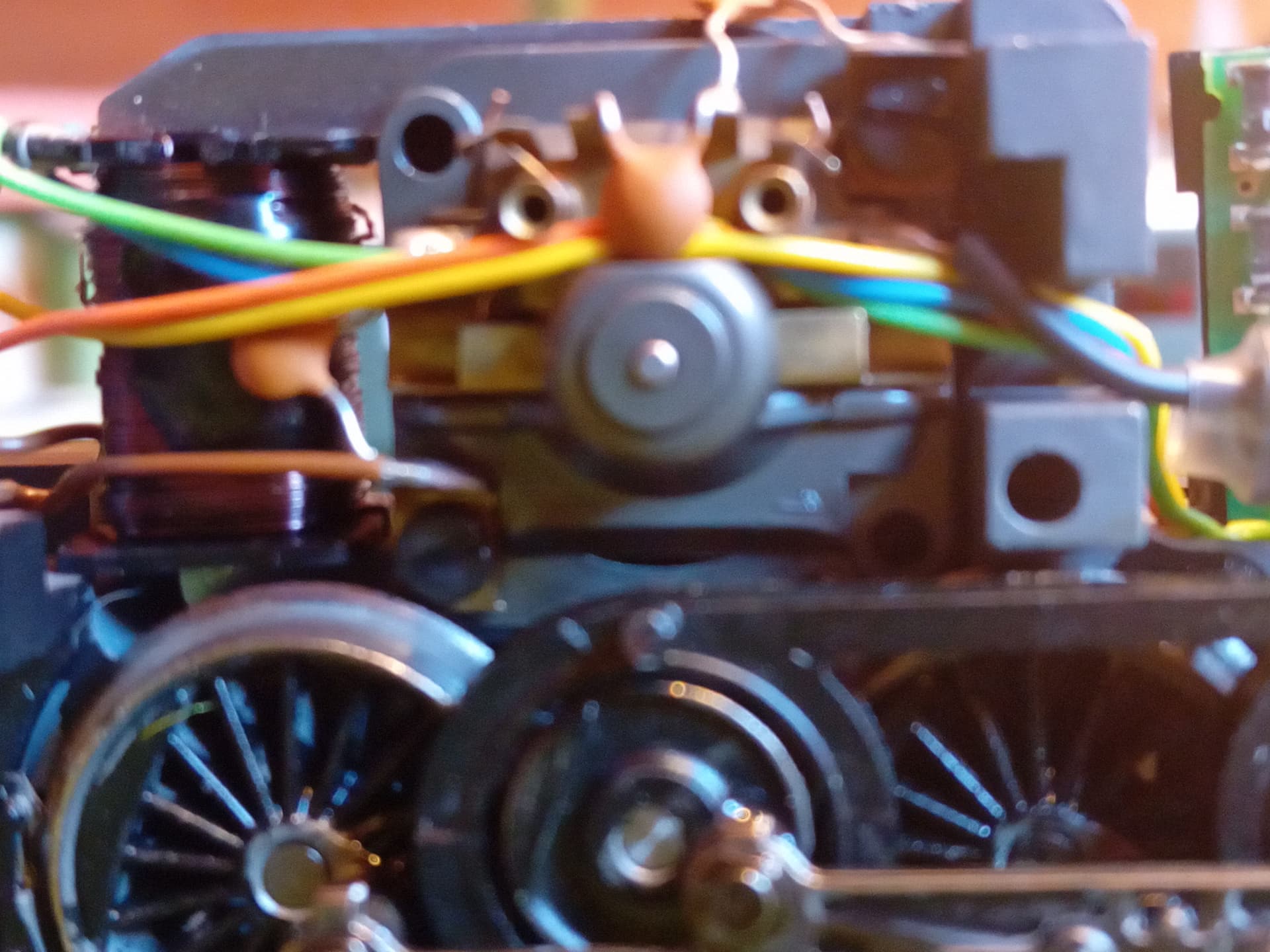

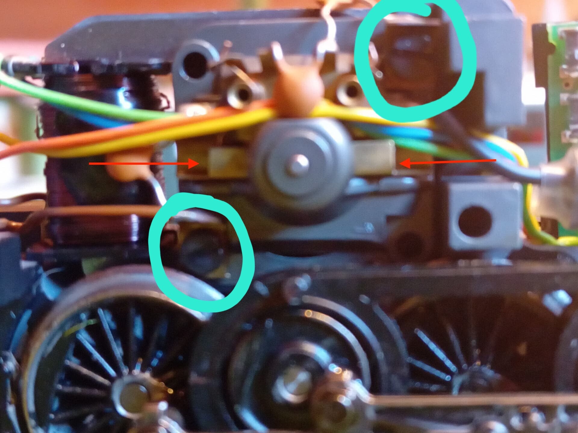

J’ai trouver le probleme qui venai des 2 visse sur la photo qui était trop vielles et trop serrées, se qui devai frotter.
Les charbons du moteur ?
Les visses.
Les charbons?
Ce sont des petits parallélépipèdes de couleur graphite qui sont logés là où indiquent les flèches.

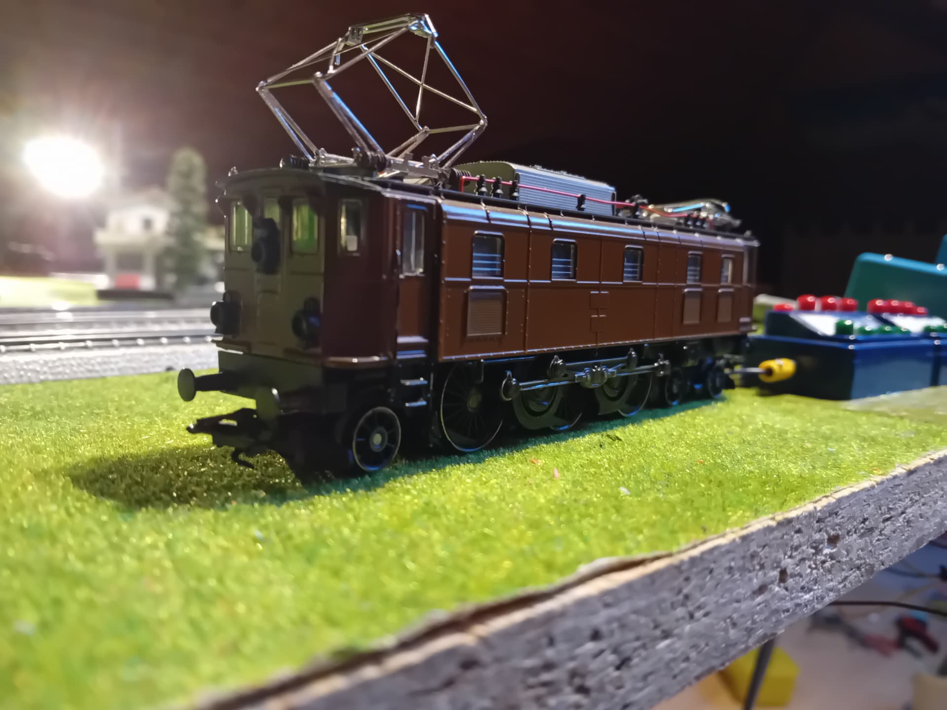

Alors… sauf erreur de ma part, le châssis et les roues étaient gris à l’origine et ont été repris en noir assez sommairement. Le boîtier ne peut pas être identifié si facilement, mais ne vient pas de cette loco à l’origine puisque les seules Ae 3/6’’ en delta étaient dans les kits 29516 et 29517. Et alors, loco verte au chassis gris.
L’installation électrique ne me paraît pas trop bricolée, ce qui est déjà pas mal.

Je n’ai aucune idée de ce que tu veux dire ; je vois deux vis sur cette photo mais qui sont dans le biellage des roues et ne font aucun problème tellement les trous dans les bielles sont larges.
Deux autres vis sont dans les trous noirs, mais ceux-là ne bougent pas et ne vieillissent pas ; et elles doivent être serrées pour que tout soit bien maintenu en bonne place.

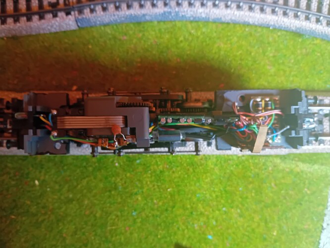

Pour ce qui est des balais (@mfxman écrit “charbons” ce qui est tout aussi juste parce que sur ce type de moteur les deux balais sont en poudre de charbon comprimée), attention : les balais sont maintenus par de petits ressorts qu’on voit à peine sur la photo car le cablage les cache. Si les ressorts sont pliés ou cassés, il faut les remplacer ! Donc gare et attention au démontage. Et gare aussi à ne pas dérégler la tension de ces ressorts, sinon la loco fonctionne mal et consomme énormément de balais (ce qui crée beaucoup de poudre de charbon qui encrasse le moteur…).
Cependant, les balais ne causent que très rarement des bruits.
Je ne vois pas sur tes photos la moindre trace de lubrification. Où est-ce que tu as “graissé” la loco, et avec quoi ?

Pour les visses je les ai légèrement dévissée et le probleme est résolu.
A quoi servent elles?
A maintenir fermer ou autre?

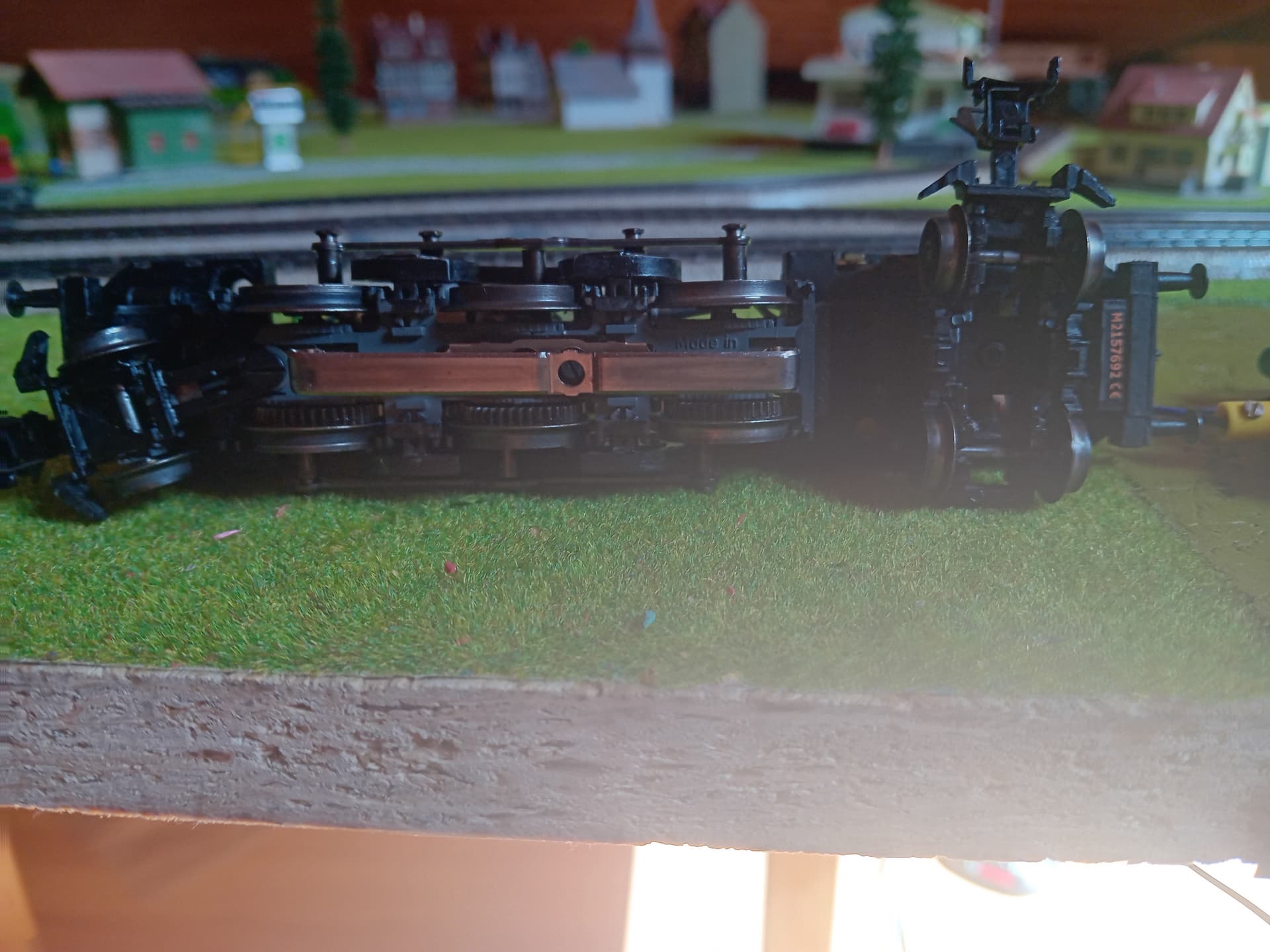

Comme sur toutes les locomotives à bielles, il faut aussi vérifier que les bielles soient bien calées (en principe à 90° entre la gauche et la droite). Quel est leur jeu ?
Ce ne doit pas être un entraînement à vis sans fin. En manœuvrant doucement le train de roulement à la main, on devrait ressentir les éventuels points durs et trouver leur origine.
Non, c’est un engrenage classique.
Si on veut pousser manuellement les roues, il vaut mieux enlever d’abord les balais - et il faudra faire attention à pousser sur la roue qui porte la couronne dentée, sinon on risque de désolidariser la roue de l’essieu.

Elles servent uniquement au maintien du “flasque” ou couvercle du moteur - et celle du haut, à faire le contact électrique entre la petite lame en cuivre sur laquelle sont soudés les fils électriques, et le châssis qui est en contact électrique avec les rails.
