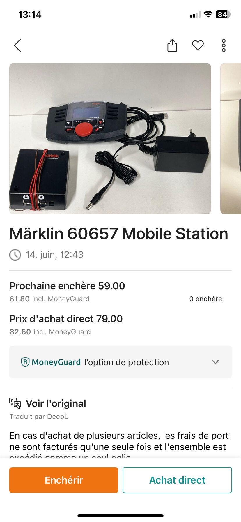

il y a une ms2 pour 60€ sur vinted en ce moment
pas cher pour débuter en digital…

À ce prix là, est-ce bien certain que cette Ms2 est complète ?
Il lui faut en effet le nécessaire pour alimenter le circuit.
En Suisse , il y a le site RICARDO. Voici la MS2 la moins chère.
Si vous avez de la connaissance en Suisse ….
