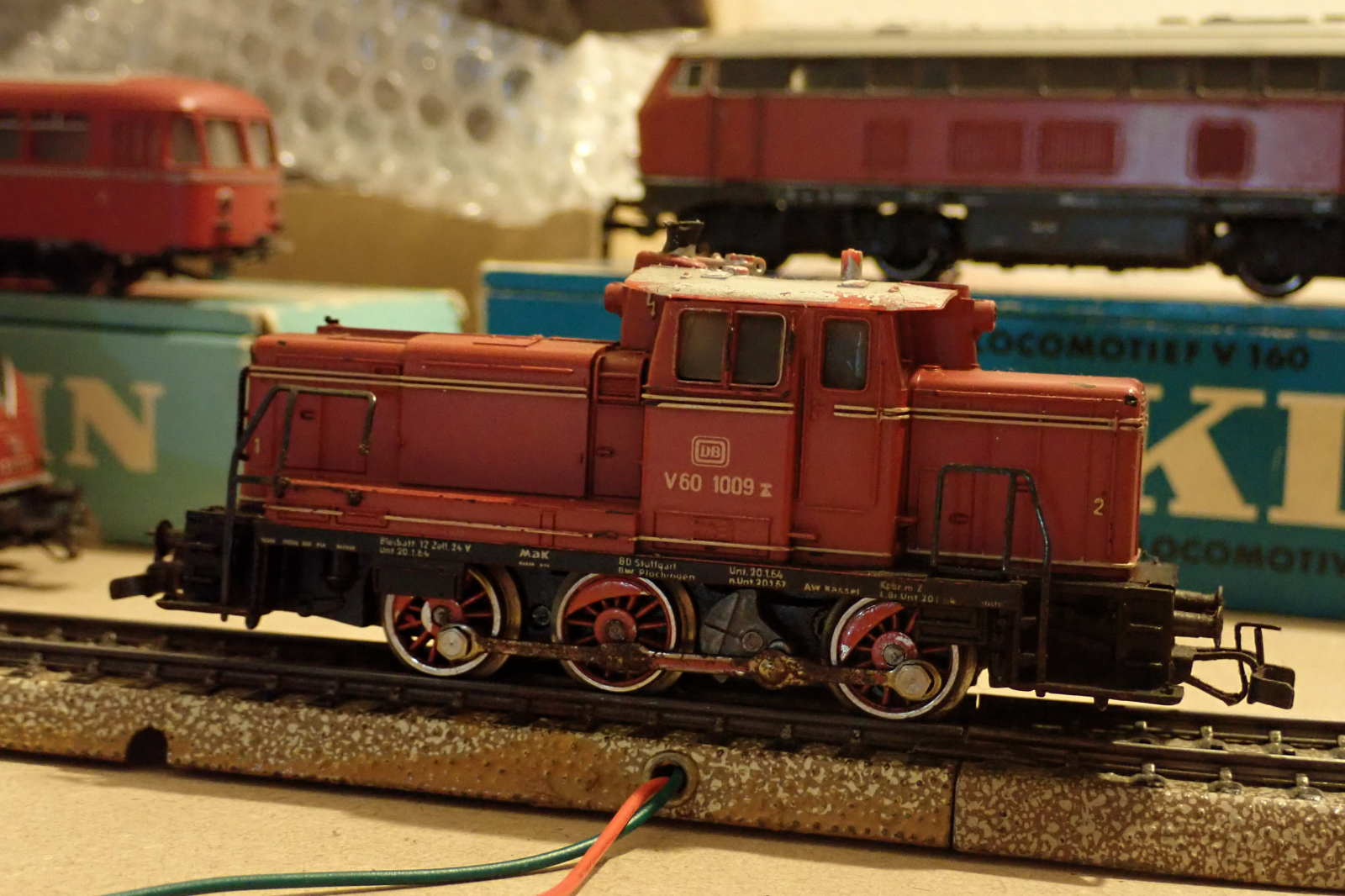

Reçu ce jour cette vieille loco 3064 achetée 35 € sur Ebay.de
https://www.ebay.fr/itm/353533126197
Je savais bien qu’à ce prix, je n’achetais pas une jeunette, mais de là à ne pas rouler dans les deux sens…
Lors des essais, pas moyen d’enclencher une inversion de marche.
Du même vendeur, dans la même commande, une 3021 qui, elle, fonctionne normalement.

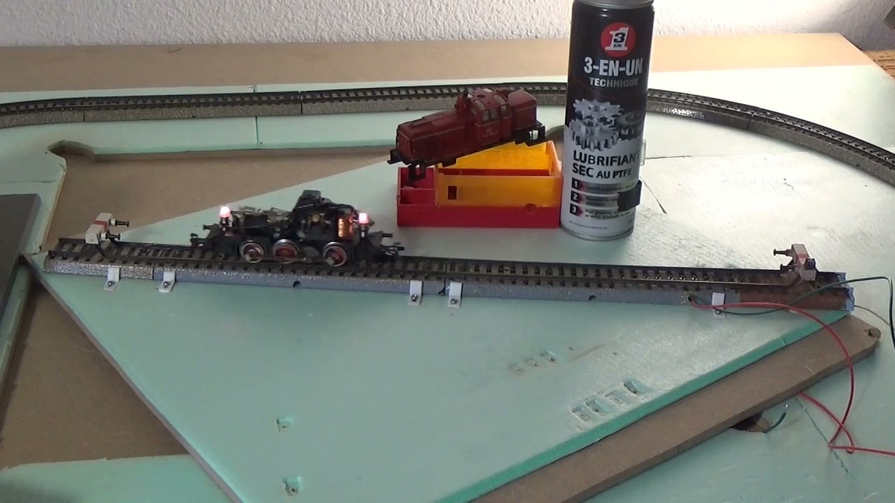

La dernière sur la vidéo est une 3075 achetée sur le forum : RAS non plus.

Faire un bon graissage de tous les axes (roues et moteur) : le second sens inefficient est peut-être dû à un grippage. Sur les locos de ce type, je mets du lubrifiant silicone en bombe sur tous les axes (avec parcimonie). C’est très efficace.

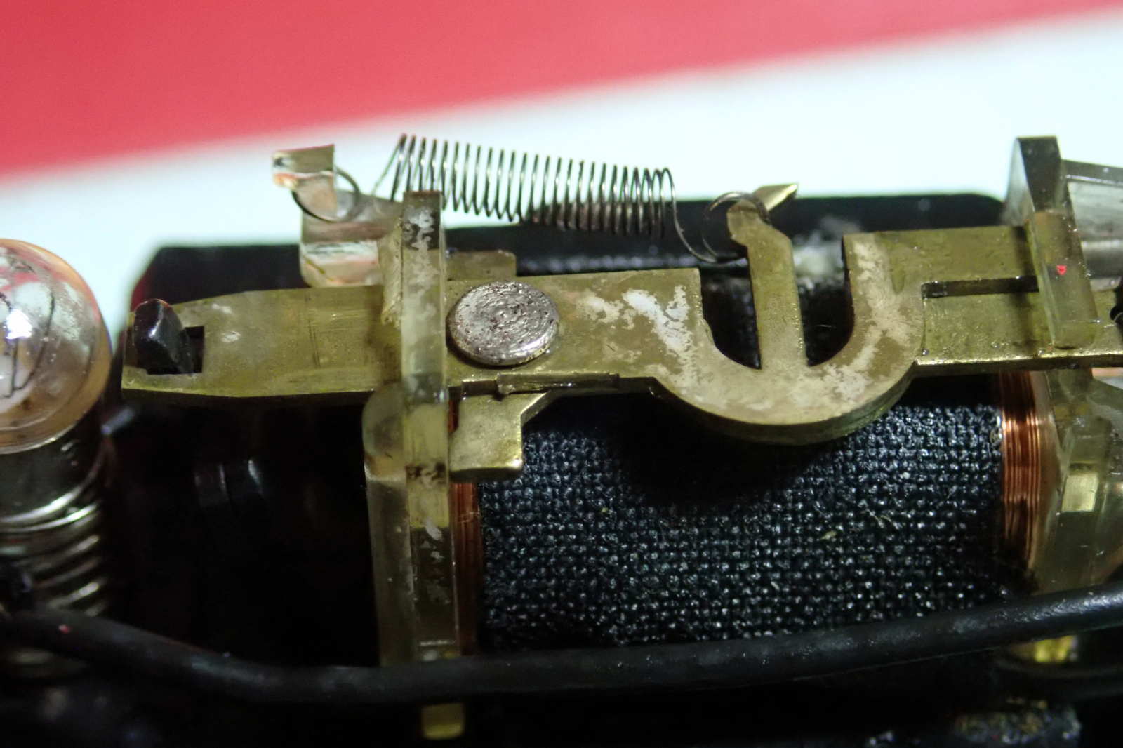

Bonjour, au vu de la vidéo, c’est un problème avec l’inverseur mécanique dont le ressort est trop tendu

Je confirme, c’est le symptôme typique.
Il faut:
  • détendre le ressort (mais pas trop :slight_smile: )
  • manipuler l’inverseur à la main pour s’assurer qu’il n’y a pas de point dur
  • très légèrement lubrifier les parties mobiles pour assurer leur déplacement sans résistance

L’annonce dit “muß gewartet werden” → l’entretien est à faire.
Par contre l’état général est déplorable, pas un 3 mais un 4 voir un 5 selon l’échelle du vendeur. Après c’est vendu selon l’état présenté et tu ne peux pas trop te retourner vers le vendeur. A titre personnel c’est clairement une machine que je n’aurai pas acheté selon l’annonce (ou alors à 5€)
C’est une machine qui a pris l’humidité, comme le montre la rouille sur les bielles. Il peut y avoir des dégâts interne.
Ce qui serait bien c’est de retirer l’inverseur et le moteur et de la nettoyer à fond. Mais cela nécessite de jouer du fer à souder,

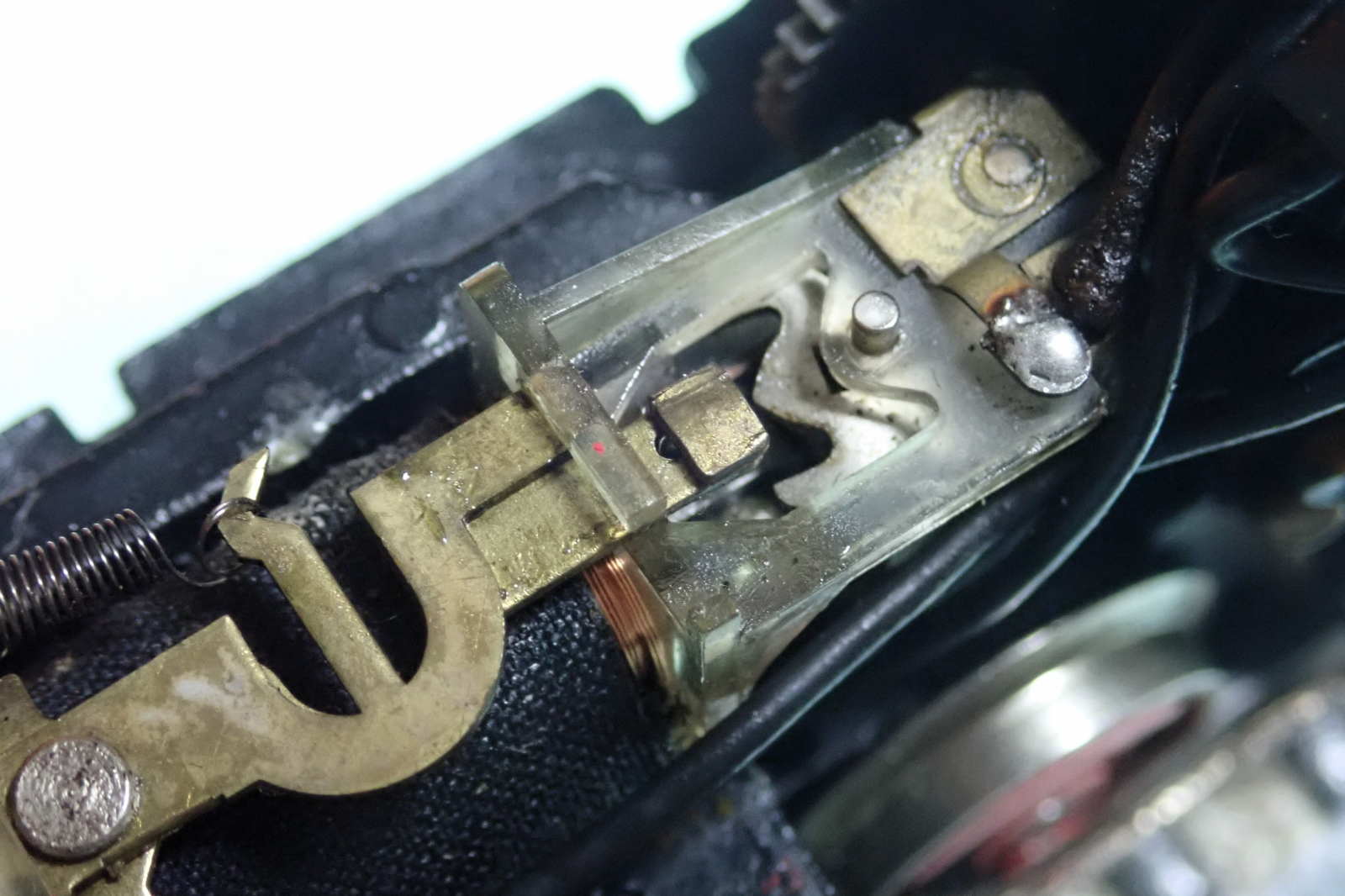

Pour le problème, c’est l’inverseur qui ne marche pas correctement. Soit le ressort qui est trop tendu, soit la partie mobile (celle sur la quelle est fixé le ressort) qui est un peu grippée et qui donne le sens toujours du même côté. Il y a deux pièces qui coulissent et qui sont reliée par un rivet, celle inférieure doit pivoter latéralement et facilement par rapport à celle du dessus. Avec l’humidité elles sont éventuellement un peu collées.

Inverseur OK
Effectivement, un mouvement longitudinal de la pièce en laiton ne faisait pas basculer à gauche ou à droite la fourchette en dessous.
Un peu de lubrifiant sur les 2 axes de l’inverseur l’a remis en état de fonctionner.
