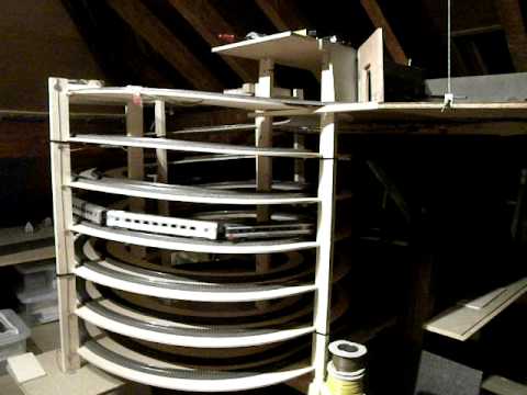

Je voulais savoir si il y avait une limite en terme de hauteur pour une spirale. Je m’explique. J’aimerais faire une tour de spirale pour monter de 70 cm.
Le but étant de partir du sol et arriver sur le dessus d’un meuble qui fait 70 cm de haut. En theorie, je devrais pouvoir y aller en 11 spires avec une pente de 3.5% et un espacement de 70mm entre les spires.

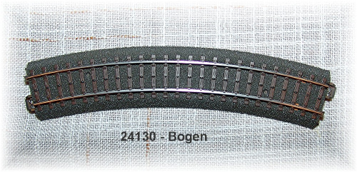

D’après le calculs, il me faut aussi 132 rails 24130 pour arriver là pour arriver au dessus du meuble.
Est-ce qu’il y a des reducs quelques part pour de l’achat en lot de rails?

Je vois qu’il reste 60 24130 à 1,60€ pièce chez CC-Rails.com vu qu’ils font pour le moment 10% sur tout le webshop d’occasions.
Pratiquement toutes mes voies viennent de là, y compris aiguillages, locos, wagons, bâtiments, etc… Mais au besoin, ils vendent aussi du neuf.

Sur 2emain.be, Michel Simonis près de Liège, vend 12 rails 24130 à 1,5€.
Il a aussi une énorme collection de vieilleries en analogique et en M, même d’avant guerre à vendre dans sa caverne d’Ali-baba.

Le ciel est la limite. Mais en R1/R2, les pentes seront supérieures à 4%. J’avais acheté cette Gleisewendel en Allemagne il y a 15 ans, R1/R2 voie C, je ne le recommande certainement pas. Un seul attelage quoi foire… l’accident ferroviaire du siècle. Si on veut monter aussi haut dans une relative sécurité, il faut du grand rayon.

J’ai vu de telles montées en Allemagne c’est possible ( peut être pas 70cm mais au moins 50 cm)
Mais :
avec des R3 R4 minimum ( mieux R4 /R5 )
et 2,5% max de pente donc 28 mètres …
Circonférence = 2 pi D soit 7 mètres en R5
Donc 4 tours
Ça me paraît peu j’ai fait une erreur de calcul ou de raisonnement ?
Aillant construit par moi même plusieur rampe helicoidale, je ne peut que apppuyer les propos de @Jerome et viser des pourcentage de 2 - 2,5%.
Avec un même pourcentage de pente, l’effort de traction sera plus important avec un rayon serrer R1/R2 qu’avec du R3/R4.
Les pourcentages donné par Märklin dans ces catalogues 3,5% fonctionne uniquement pour des compositions relativement courtes. Une loc de la marque tout métal et 4-5 wagons relativement léger ou 2-3 voitures.
Si on veut faire rouler du matériel à l’échelle; du style 4 ou 5 voitures corail. il vaut mieux rester sur 2 % de pentes.

Tu peux faire une spirale en R1/R2 avec moins de 4%, mais, attention, élévation de 8cm par tour. Je te poste mes calculs de l’époque demain. 4% restent élevés.

donc 4 mètres par tour donc 7 tours pour faire 28 mètres et monter de 70 cm
Il est vrai que cela fait beaucoup !!
Je ne descendrai pas en dessous de R3
Étant donné qu’il faut prévoir 9 à 10 cm d’écart entre les surfaces des rails, pour 70 cm de montée il faut 7, maximum 8 tours.
La pente s’adoucit par rallonge du chemin parcouru, non pas par abaissement des niveaux (il faut minimum - minimum absolu sans caténaire ! - 5,9cm d’espace libre au dessus du rail, avec caténaire 1 cm de plus, à quoi s’ajoute la voie C (1,05cm) plus le support, mettons 10 mm de contreplaqué pour une bonne tenue, et les 9cm sont là.)
Par contre, c’est très laxatif (on se comprend) d’intervenir dans un tellement petit espace quand un couac arrive ! Donc, avoir un ou deux centimètres de plus, ce n’est pas un luxe.
De plus, les courbes serrées contribuent aux difficultés d’exploitation, augmentent le risque de déraillement et diminuent fortement la longueur du train que la loc est capable de monter, et notamment de démarrer sans problèmes.
La pente d’une hélice peut également se réduire si chaque spire est ovale et plus circulaire, en ajoutant 1 ou 2 coupons droits sur 2 des côtés. La place nécessaire n’est plus importante que dans une seule dimension.
