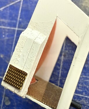

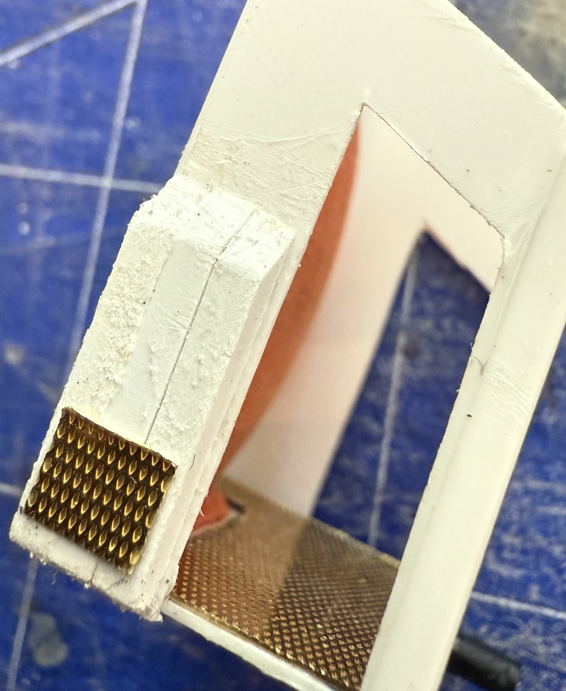

Malgré le jour férié, journée perturbée par la déclaration d’impôts ce matin et du boulot imprévu en début d’après midi :confounded:

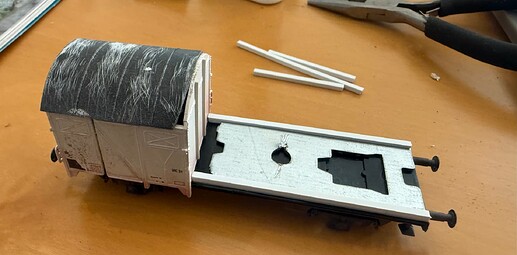

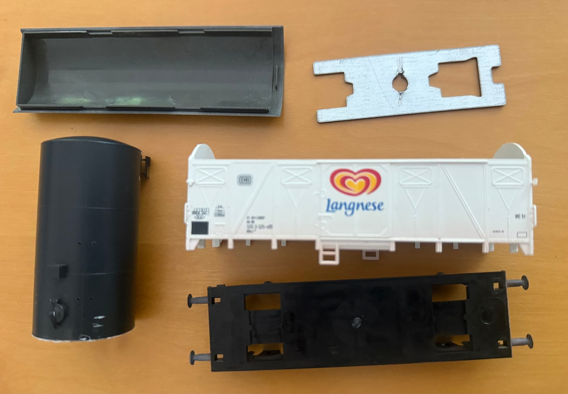

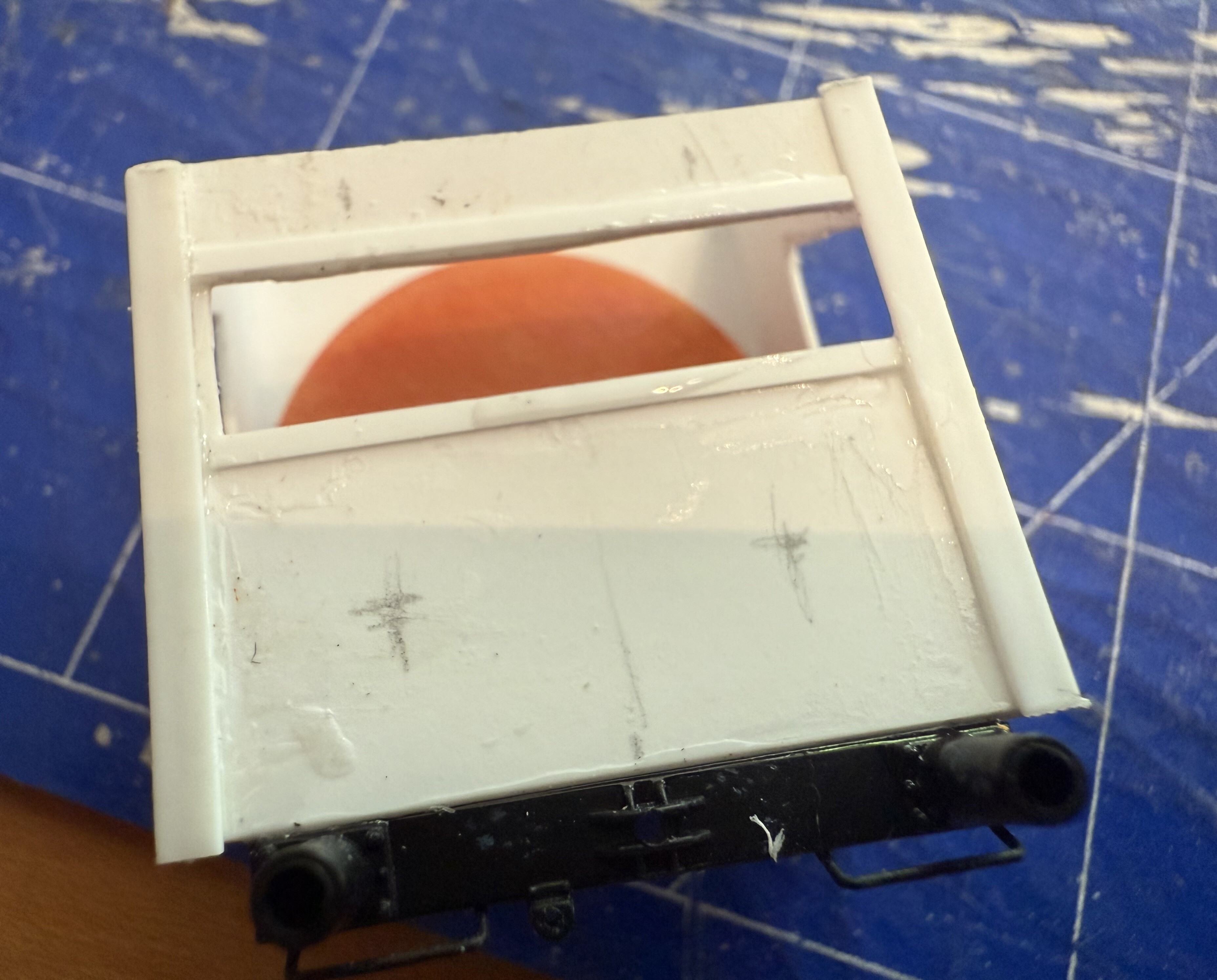

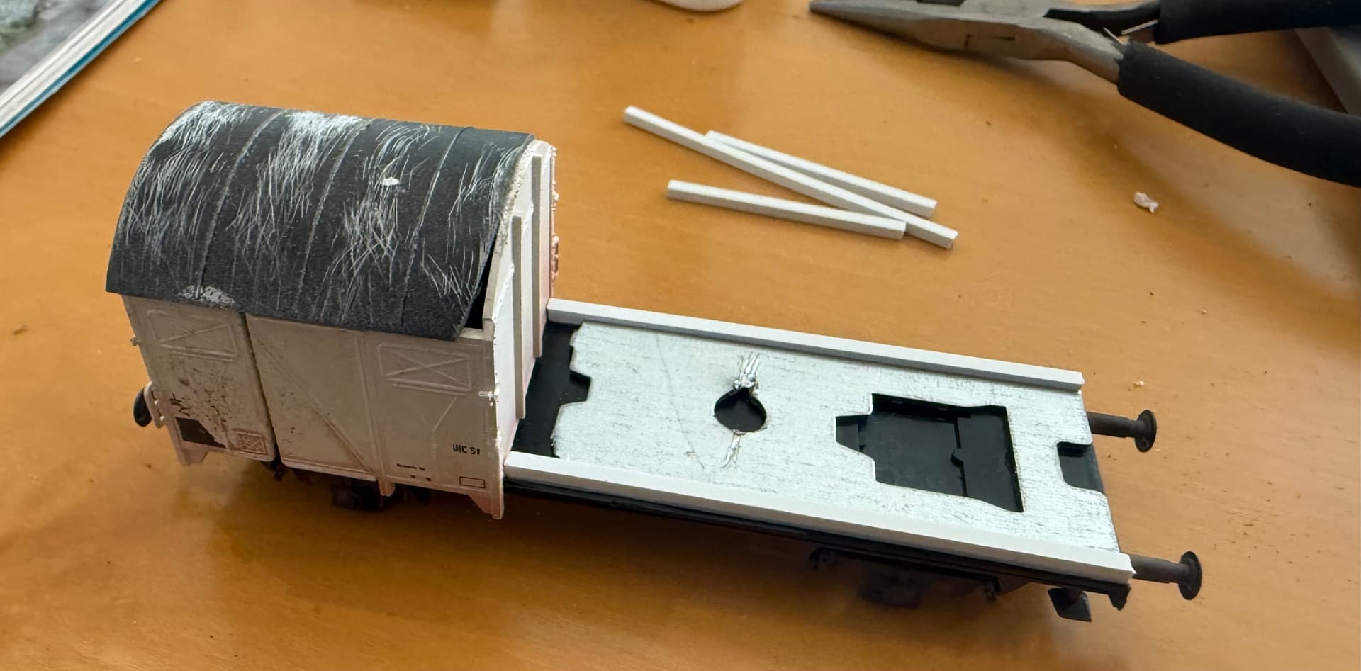

J’ai quand même pu avancer avec le détaillage, à commencer pour la cabine : casier, sol, structure d’épandage …
Pas simple de faire un trou de 0.4 mm pour la corde à piano dans ses éléments qui font 2x2x2.5 mm :joy:
J’en ai oublié de faire une photo … vous verrez le résultat final lol :stuck_out_tongue_closed_eyes:

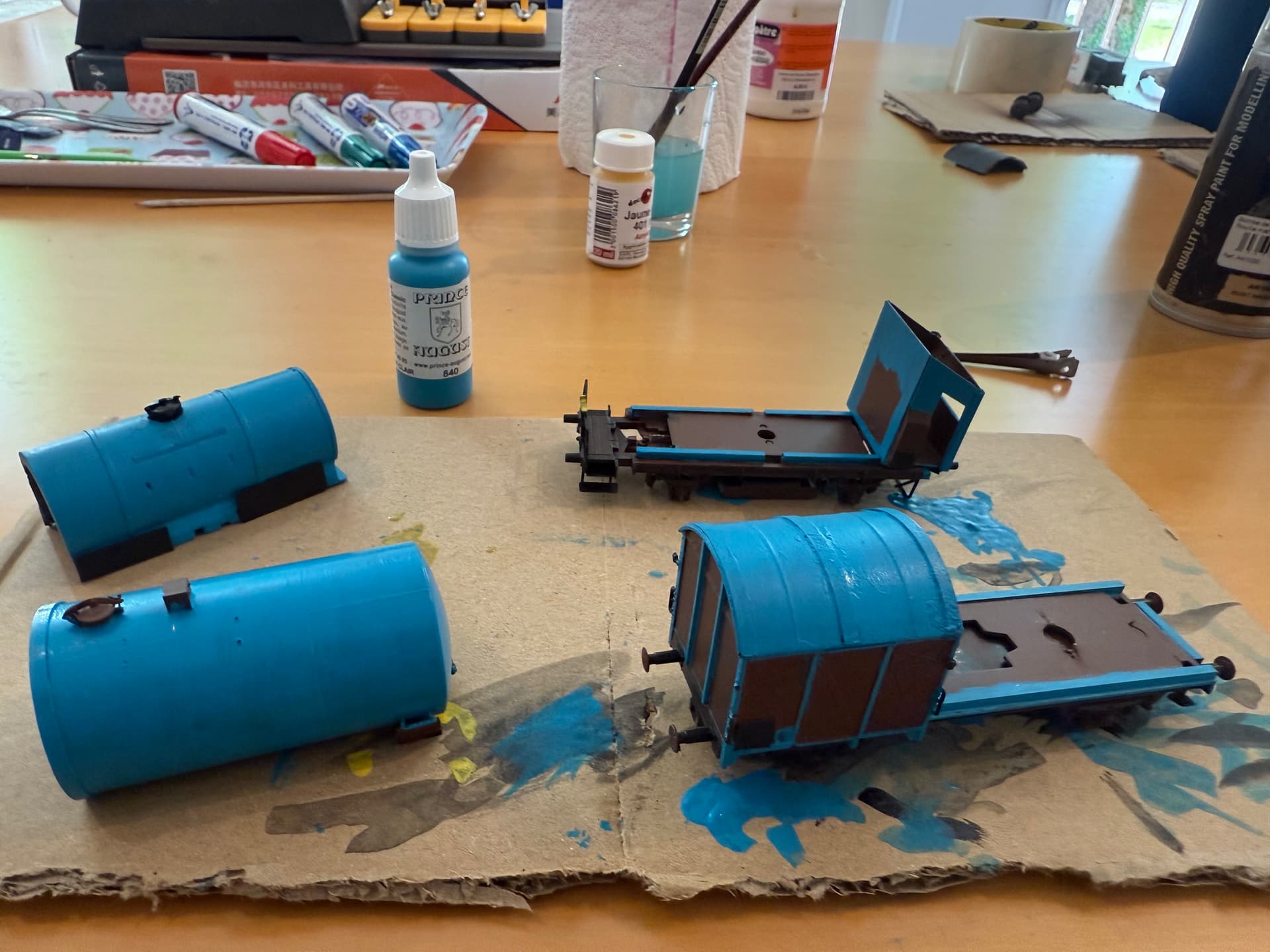

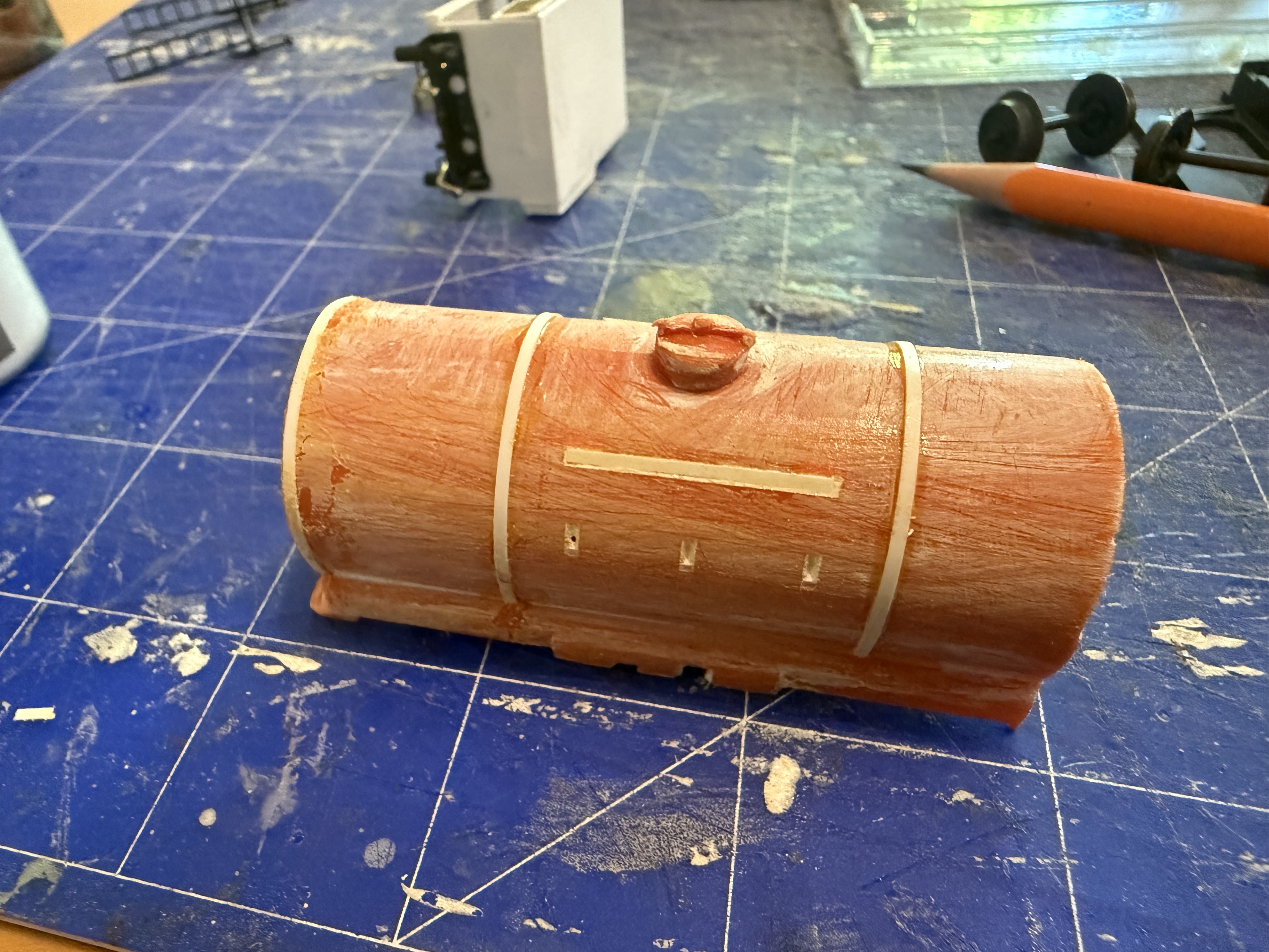

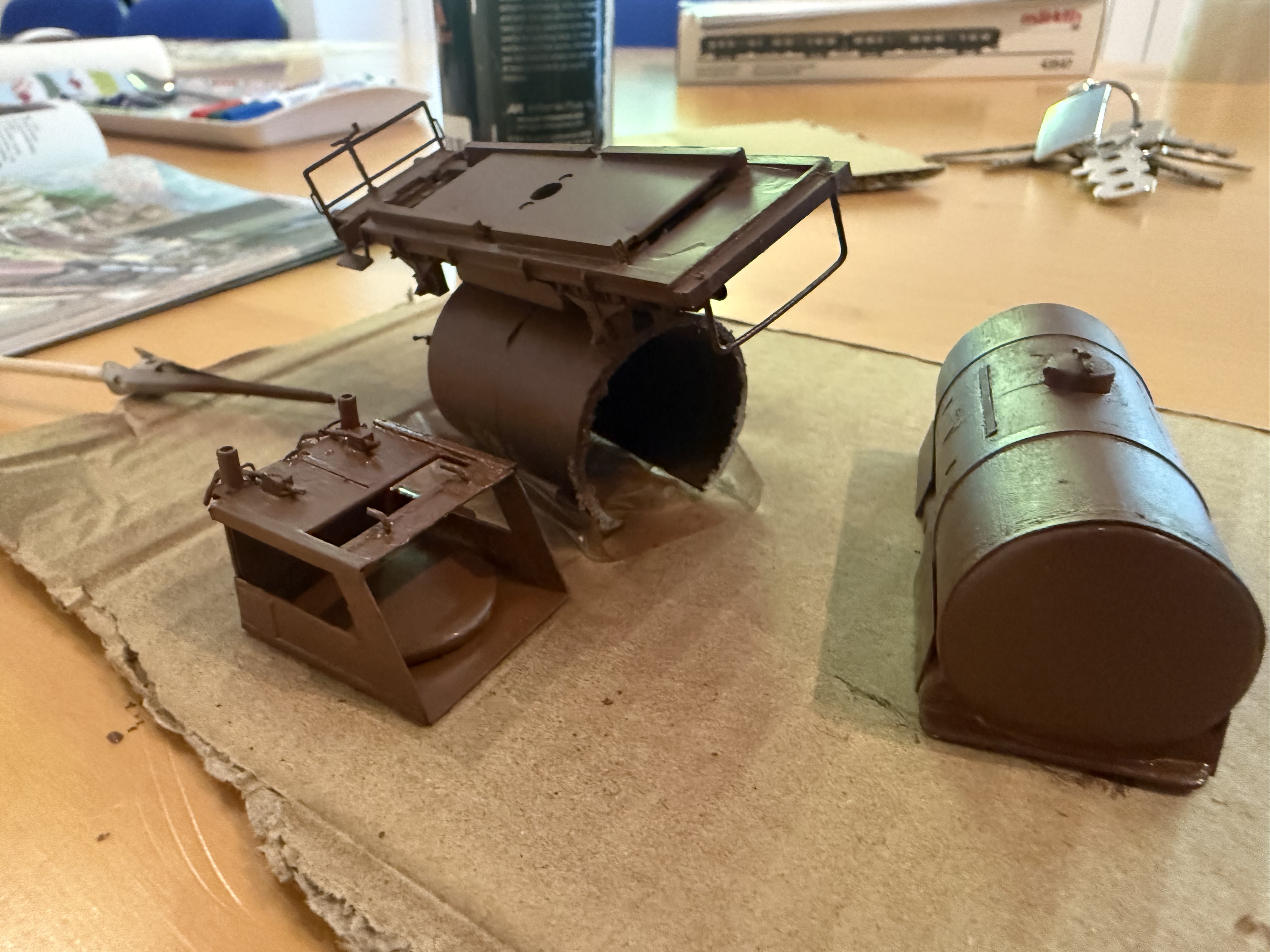

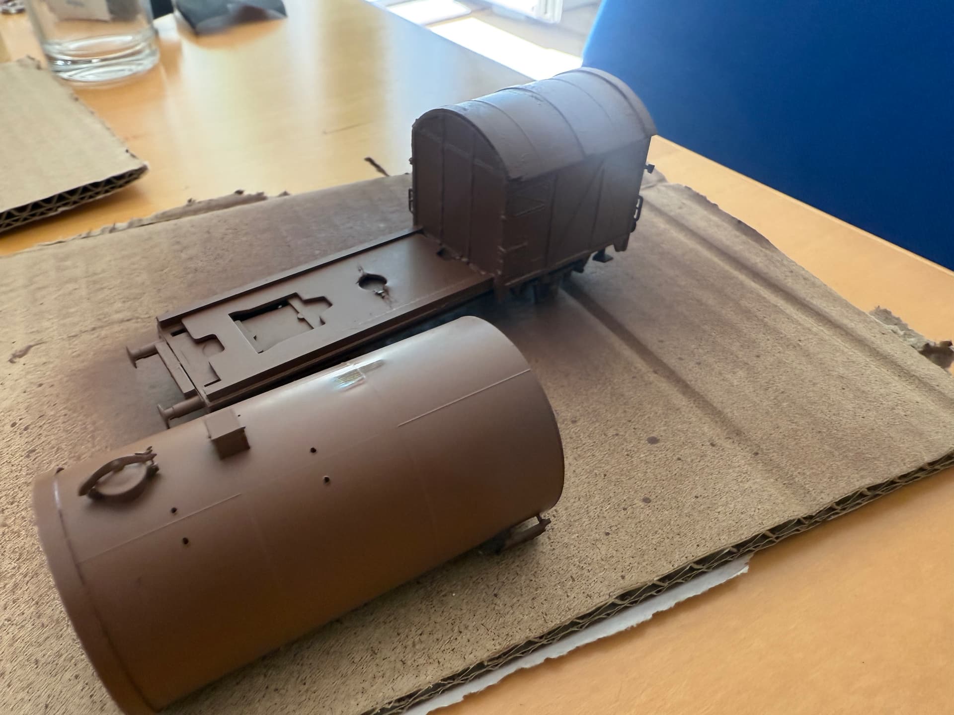

Ensuite préparation de la cuve avec des ajouts

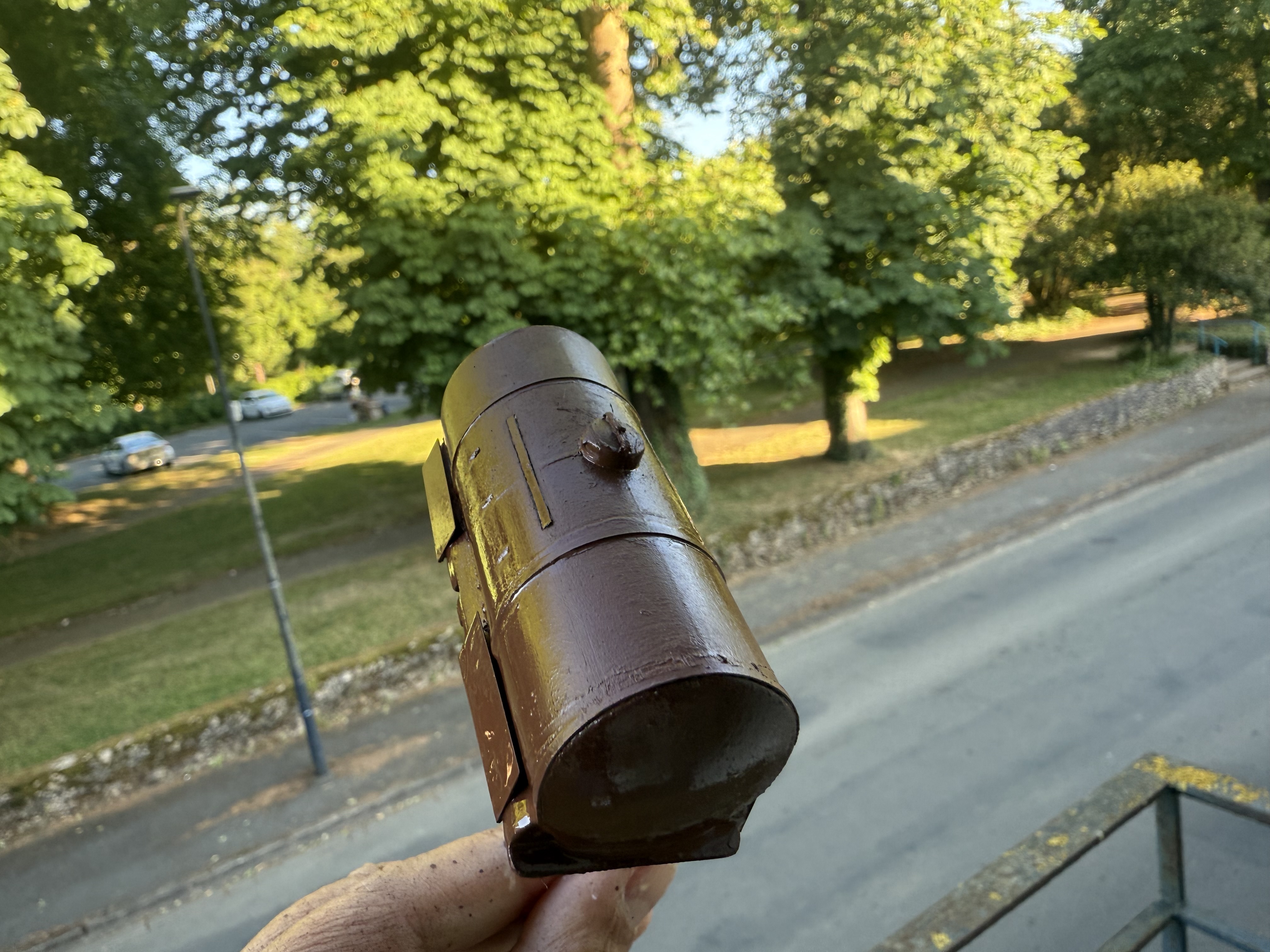

Puis mise en peinture ! La vue est sympa :blush:
Question du jour : je laisse cette couleur (similaire à la couleur utilisée par Loco Revue dans son article) ou bien je passe au dessus de cet apprêt la couleur de la miss Pèlerin ?!? pour être raccord avec la loco qui va tirer cette pissotière ? :slight_smile:
Bonjour Julie,
Tu fais comme tu veux, pourquoi copier la couleur de LR.
Fais-toi plaisir Julie :
Bonjour Julie,
Pour rester dans la logique, la couleur de miss Pèlerin
La couleur actuelle elle fait plus « cacaotière »

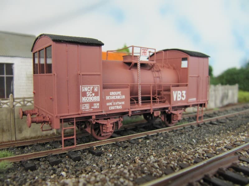

tiens… avec une autre loco, Märklin a reproduit ce train desherbeur, il y a fort longtemps…
Le coffret était accompagné d’un livret expliquant l’utilisation de ce train sur les rails de la CFL.

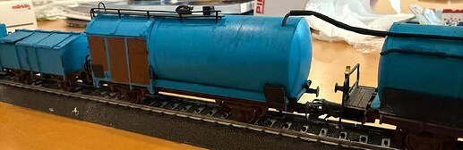

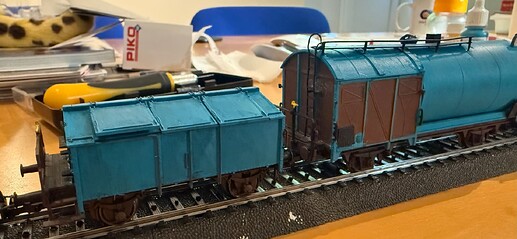

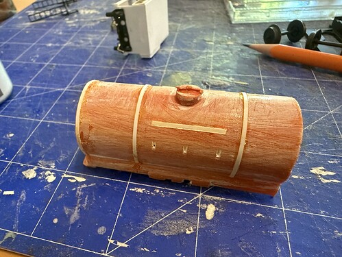

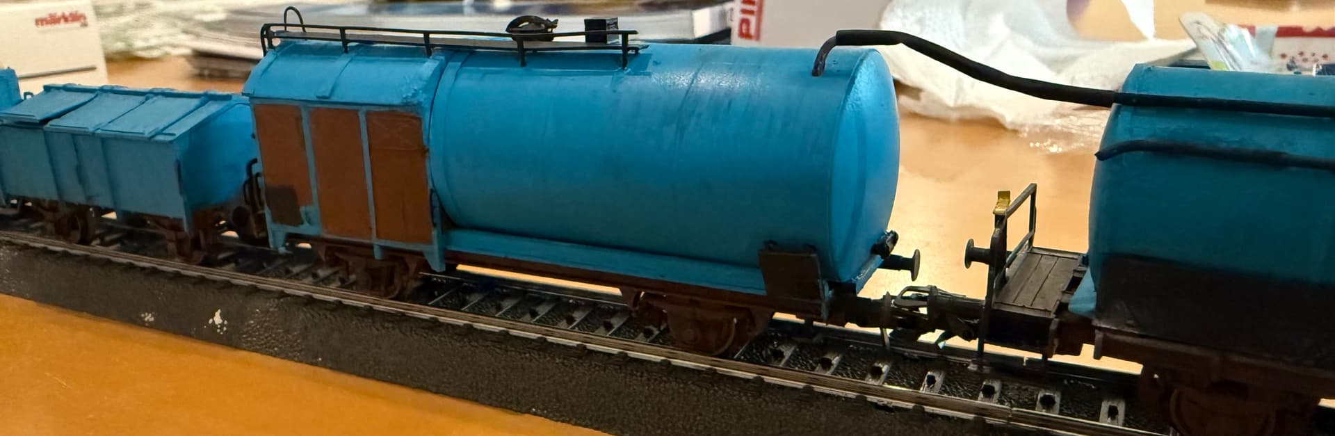

Je continue et j’en profite pour cannibaliser un autre wagon pour ajouter une seconde citerne derrière la pissotière, ce qui semble être l’usage assez courant pour parcourir de grandes distances avec le désherbant !
Puis peintures …
Eh bien, ça promet !

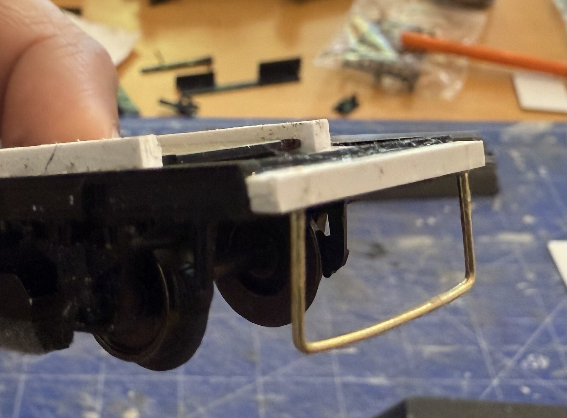

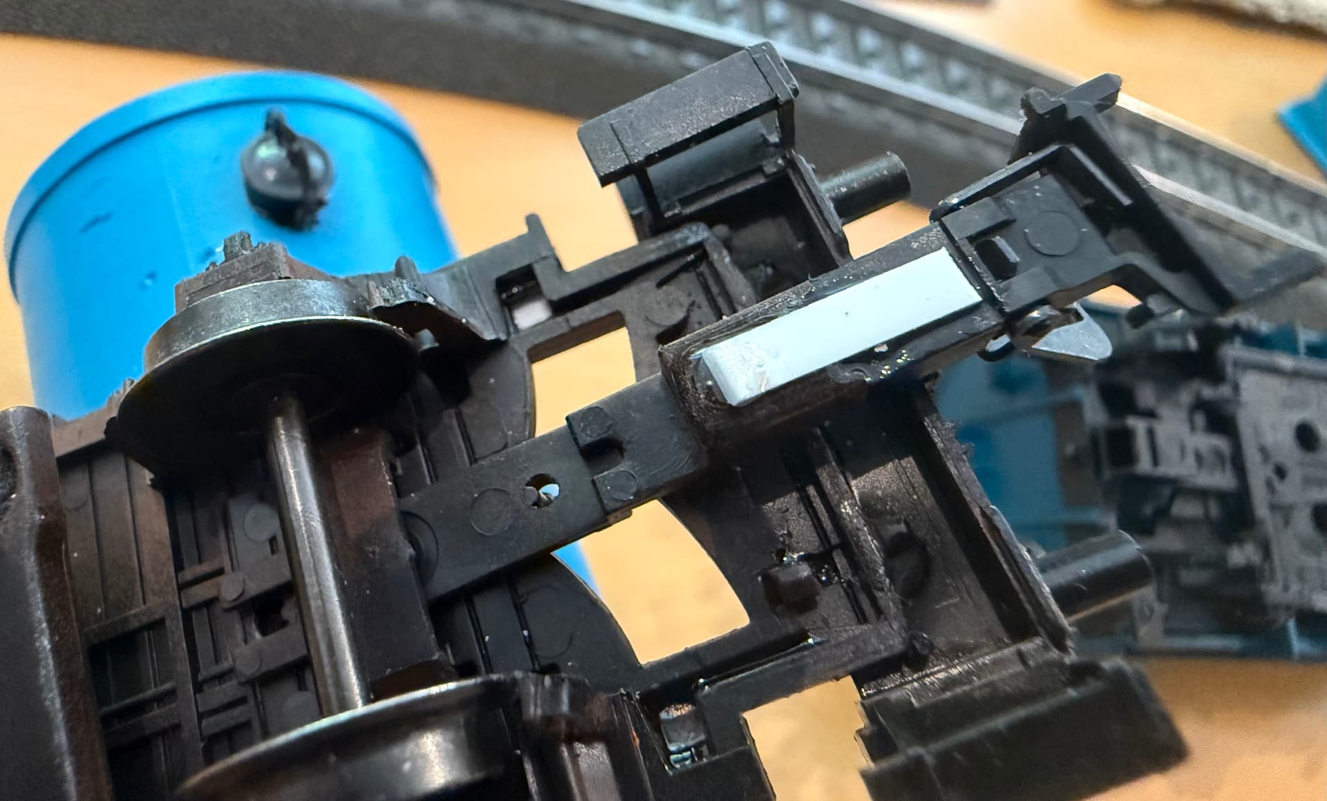

Evidemment, en allongeant un des wagons, il faut aussi rallonger l’attelage …

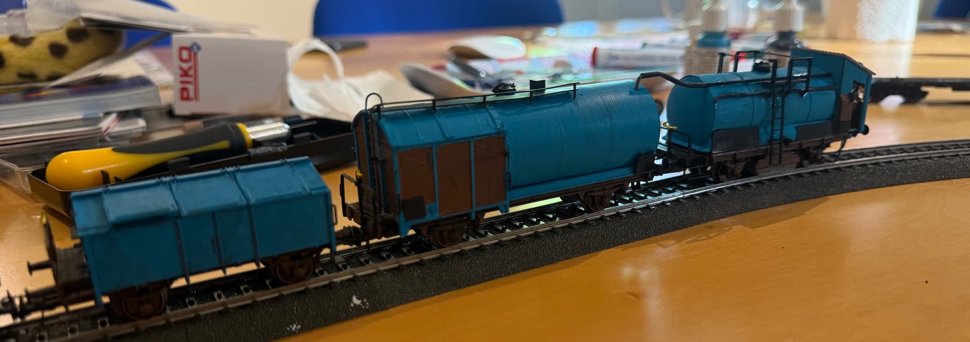

Premiers essais (rien n’est fixé et certains accessoires sont encore manquants comme les échelles ou le tuyau entre les deux cuves) pour voir la forme générale :slight_smile:
Le wagon du centre à tendance à dérailler un peu dans le R2, je me demande s’il manque pas un peu de lest à l’avant …

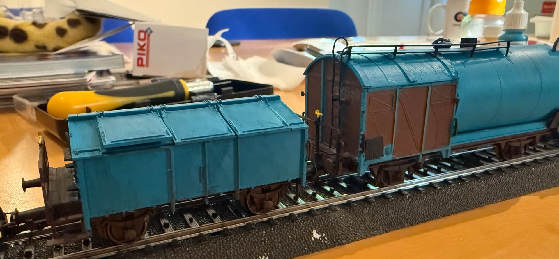

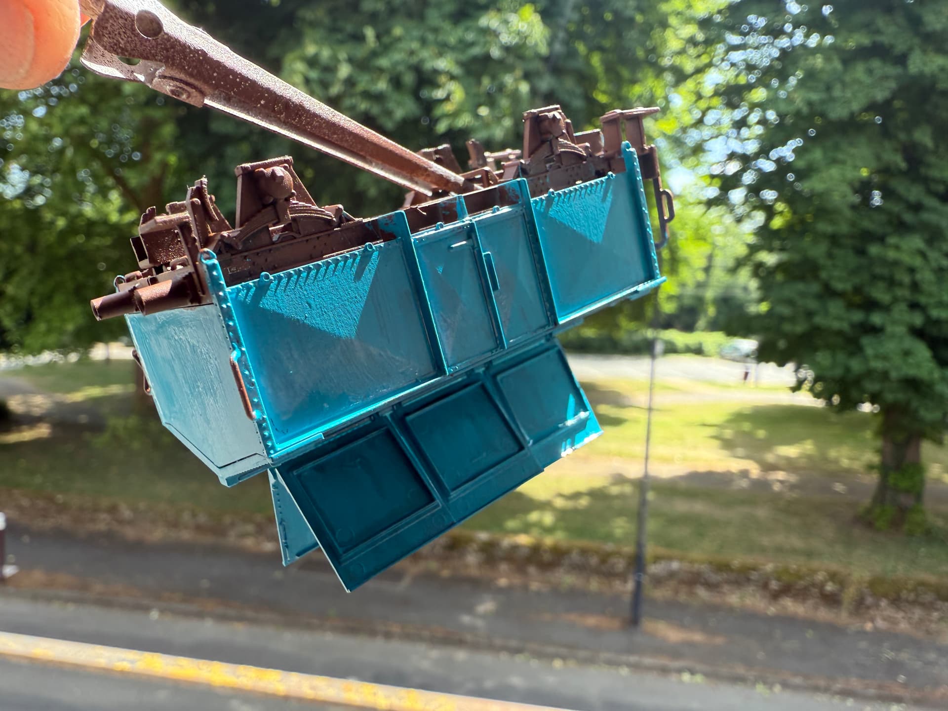

Un troisième wagon rejoint le convois pour le ramassage des herbes et des déchets.
Lui aussi bricolé avec des bouts de trucs et aux couleurs de la compagnie Aas Blau.

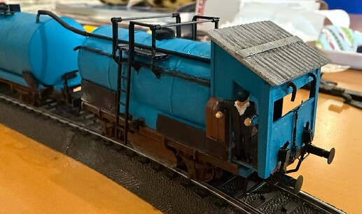

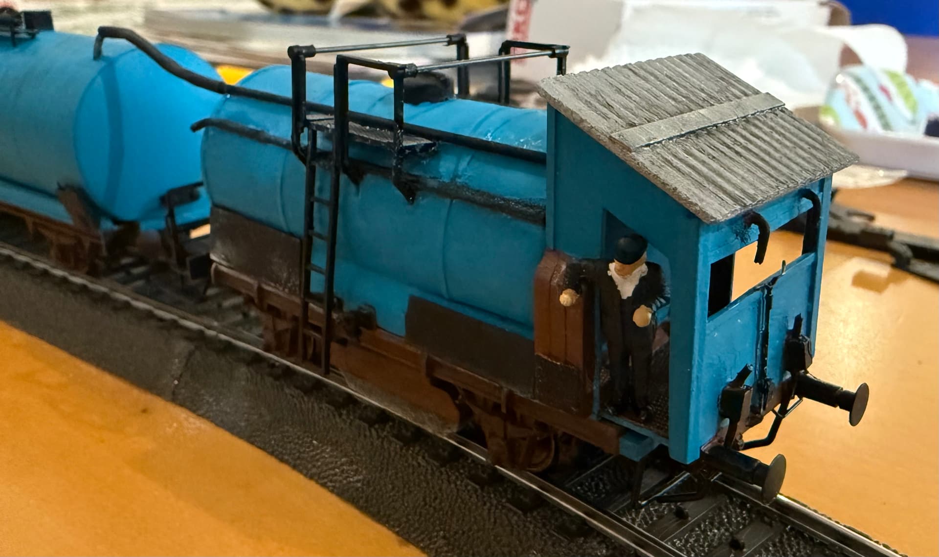

Suite du détaillage : échelles, personnage, …
(manque encore quelques bricoles devant la pissotière : vannes et échelles d’accès à la cabine)
Liaison entre les deux cuves
L’ensemble donne pas mal
Reste à finaliser la pissotière, poser le logo sur les wagons puis passer au roulage sur le dépôt d’Obourg !

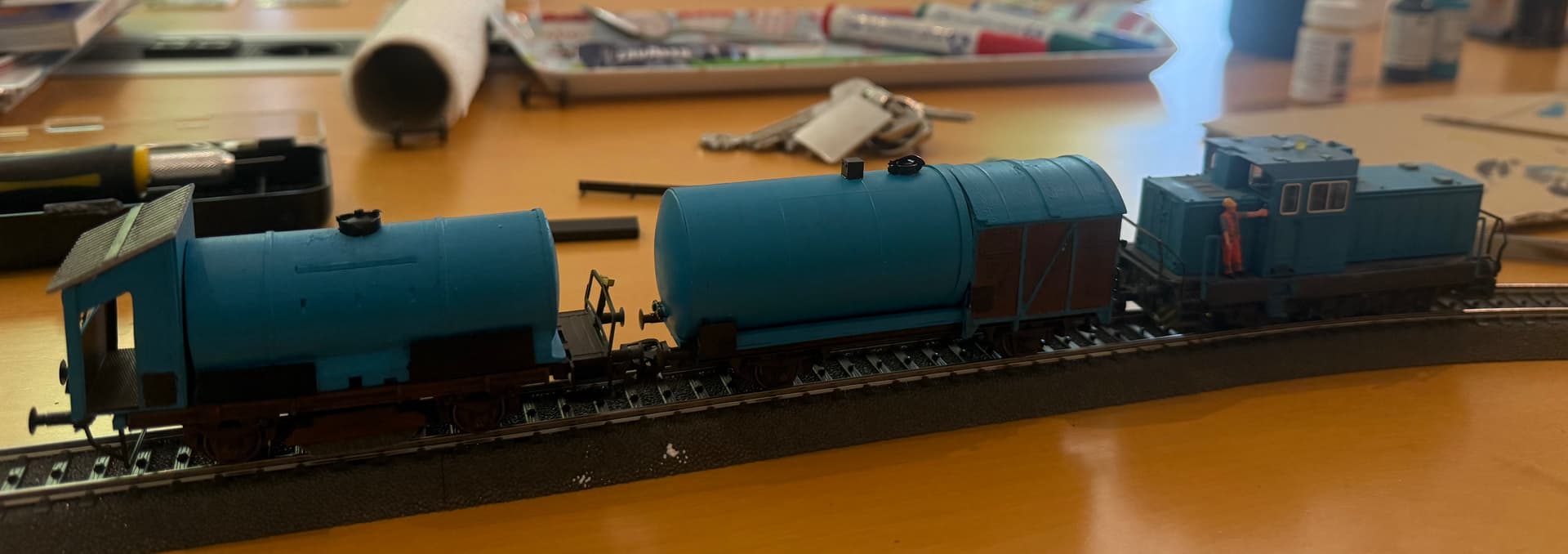

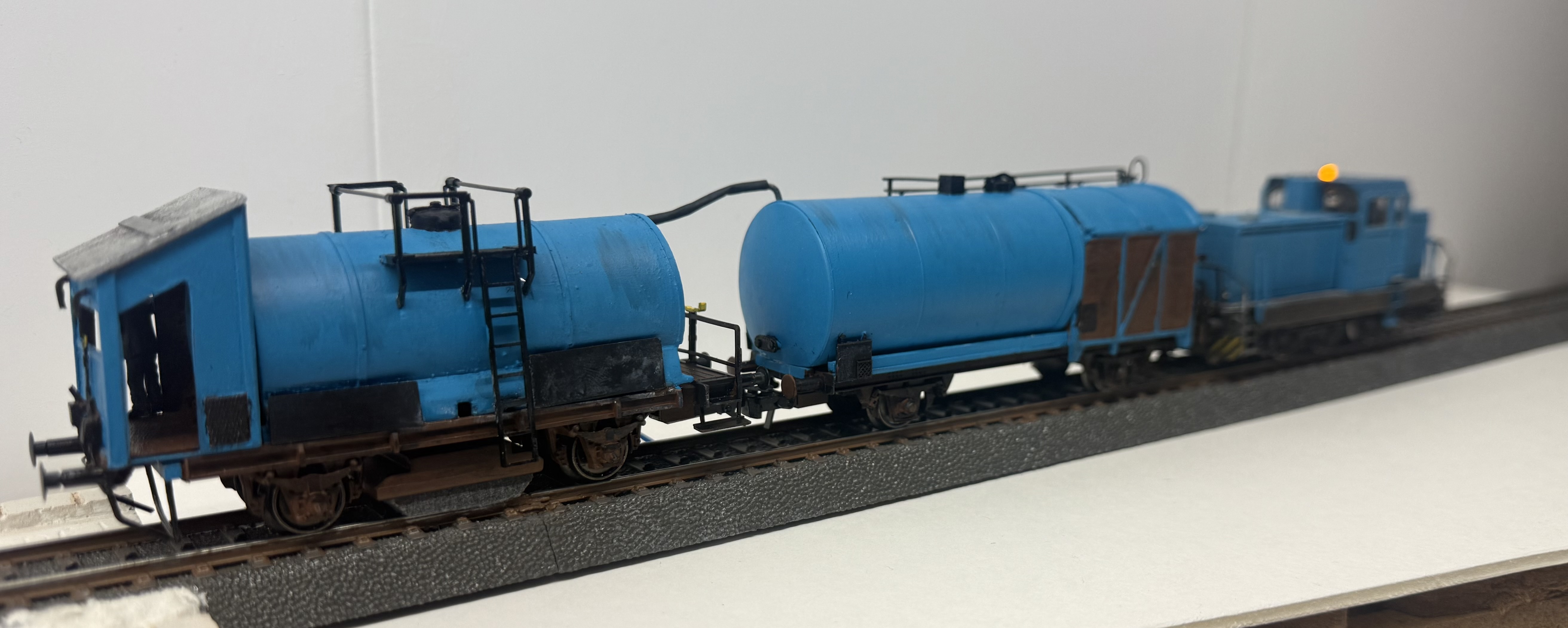

Du fait du rangement je n’ai pas pu terminer mais j’ai quand même fait quelques tests de roulage.
Les points à fixer :
  • les deux citernes peuvent se détacher sur les aiguillages, je pense qu’il manque un peu de débattement sur l’un des attelages.
  • la petite loco DHG 700 a du mal à pousser le convoi complet et patine sur le R1
  • le petit wagon pour les déchets est trop léger. Il me faut le lester car il s’envole dans les courbes.
  • sinon le rendu est sympa :blush:
Je mettrais une petite vidéo demain.

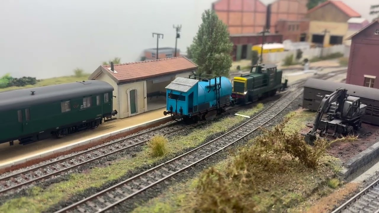

La vidéo des premiers essais (la cabine de la Pissotière n’est pas encore fixée car j’ai du détaillage à terminer dessus).
A noter que mon réseau a pris la poussière sans roulage pendant presque 6 mois … donc pour l’instant ça nettoye aussi ma voie :slight_smile: avec quelques petites micro coupures grrr
