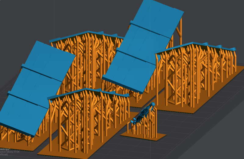

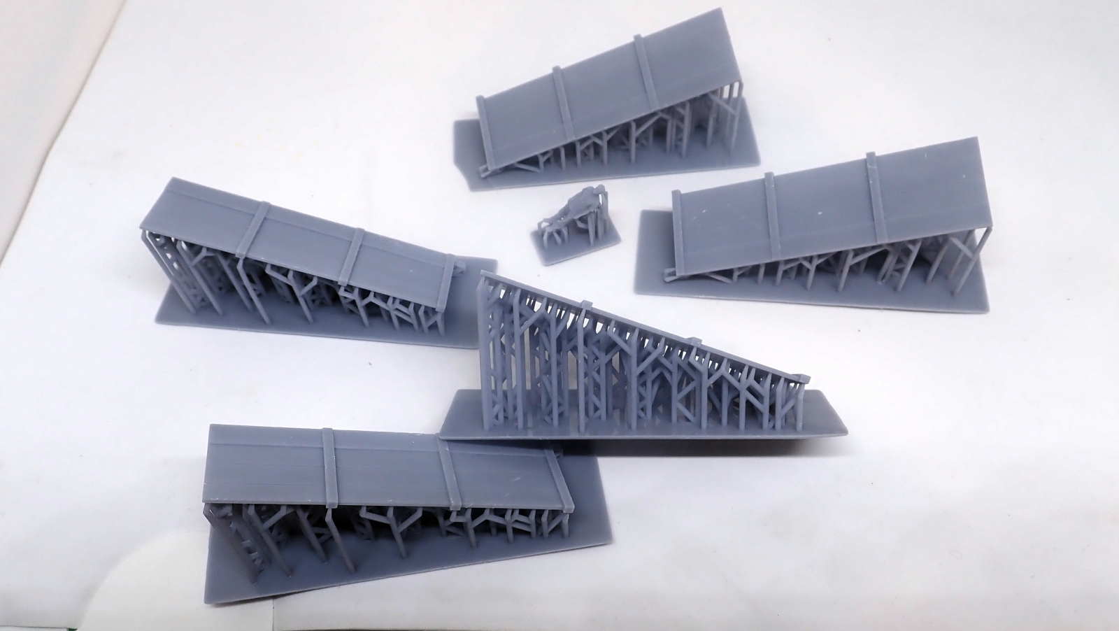

Alors, merci à Renaud et à toi Julie. En impression 4D filament (en attendant l’essai résine)
Bonjour Obourg & Cie …
Ces imprimantes 3D sont une véritable révolution dans le modélisme
Bravo @Jean34 …
Mlle Pélerin devrait apprécier ![]()
Elle va apprécier d’abord d’avoir les m2 permettant de poser la dite machine sur une table dans une pièce chauffée
… début juin probablement mais le temps de s’installer et toussa, probablement les premières impressions en septembre ou octobre … modélisme école de patience grrr
