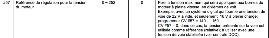

Et la CV 57:
Document des décodeurs Zimo, à voir les notices pour les décodeurs des autres marques.

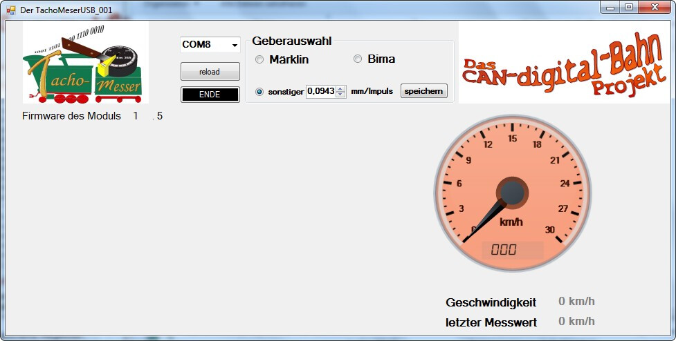

Ensuite je calibre le tout via le banc d’essai Märklin 78151, combiné au TachoMesser CAN de CAN-Digital-Bahn avec son rouleau de mesure (à installer sur le banc d’essai Märklin) relié sur la CS2 et la fonction de calibrage de Windigipet…
Il existe également également une version USB du TachoMesser qui permet de brancher ce dernier directement sur un port USB du PC et dispose d’un compteur de vitesse affiché sur le PC
Source de l’image: CAN-Digital-Bahn.com

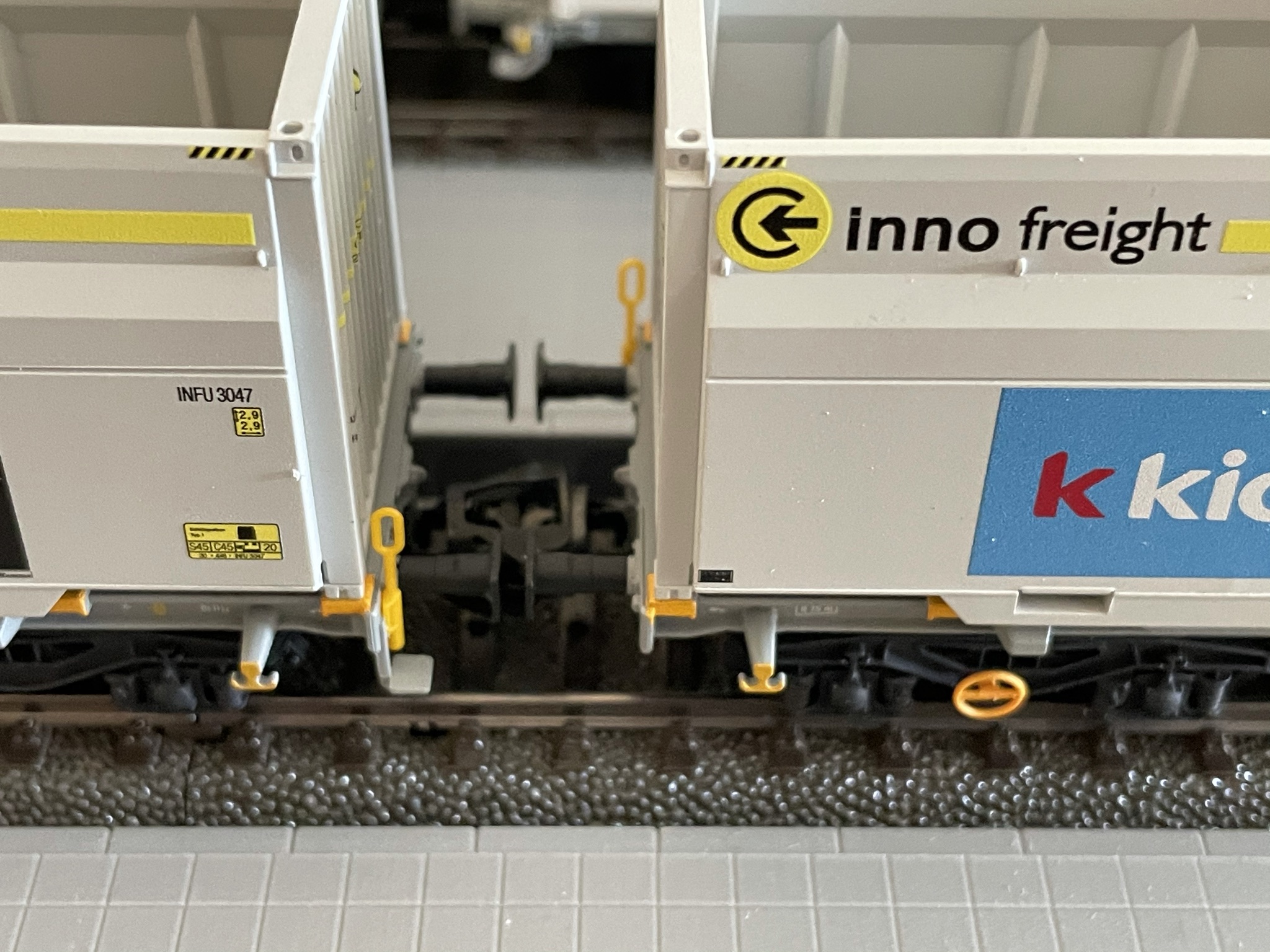

- J’ai acheté des wagons Marklin SGNS (les mêmes que les Piko) : ils passent partout à grande vitesse, ont des attelages super courts et reculent très bien.

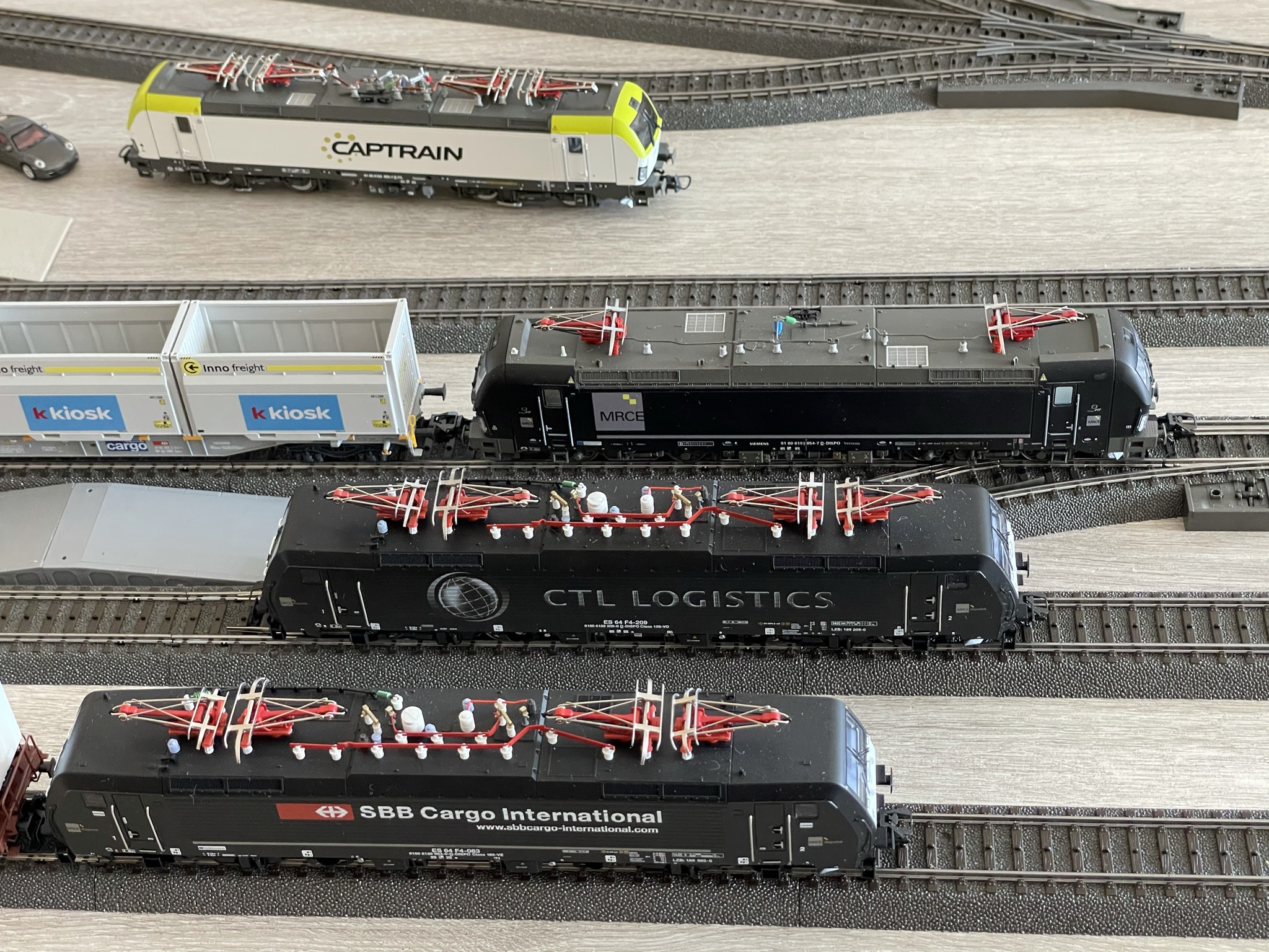

Côté photos :
Inno Freight : SGNS de Marklin
Les autres : SGNS de Piko (sympa les portes des containers qui s’ouvrent).
En robe noire : BR 189 MRCE louée à SBB (Marklin)
En livrée rouge : BR 189 DB.

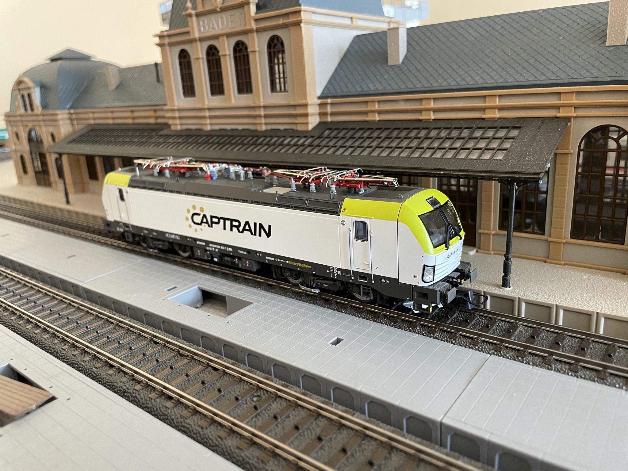

Et une Vectron Captrain de Roco.
CS3 : contrôle de mes trois locos.

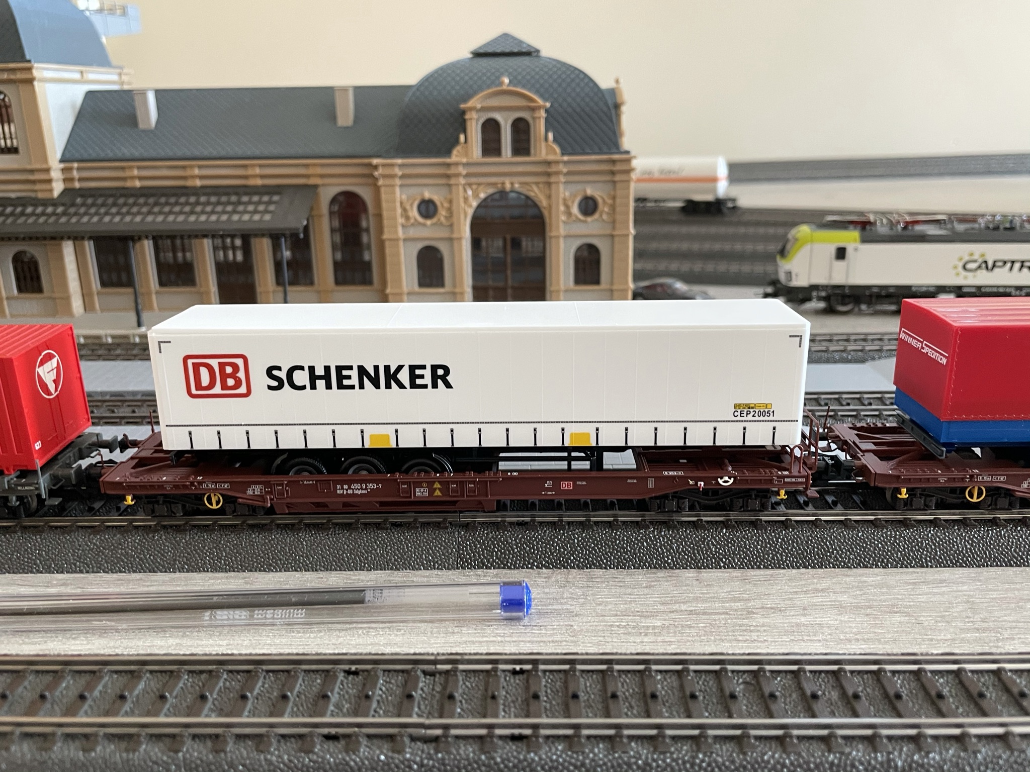

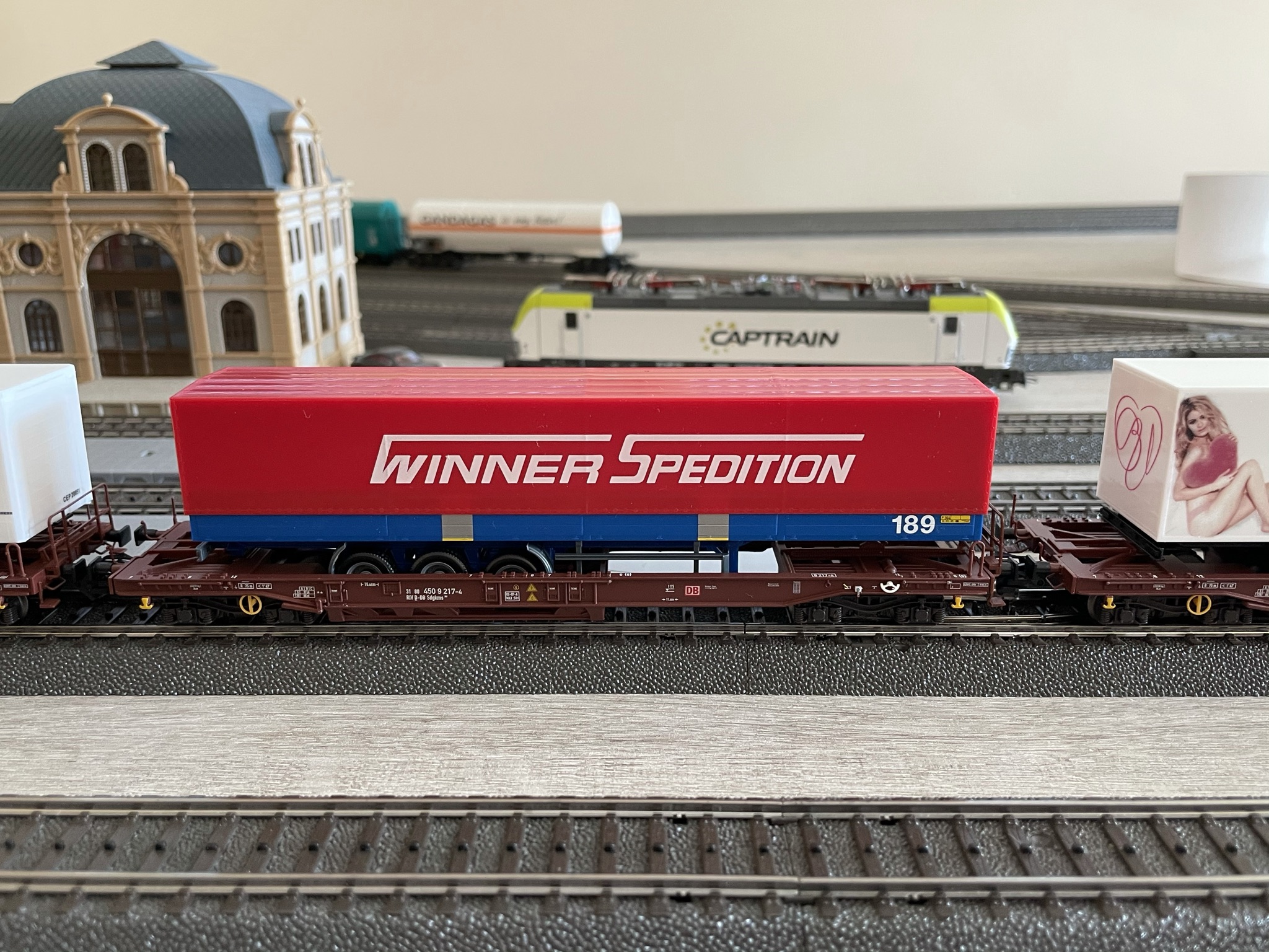

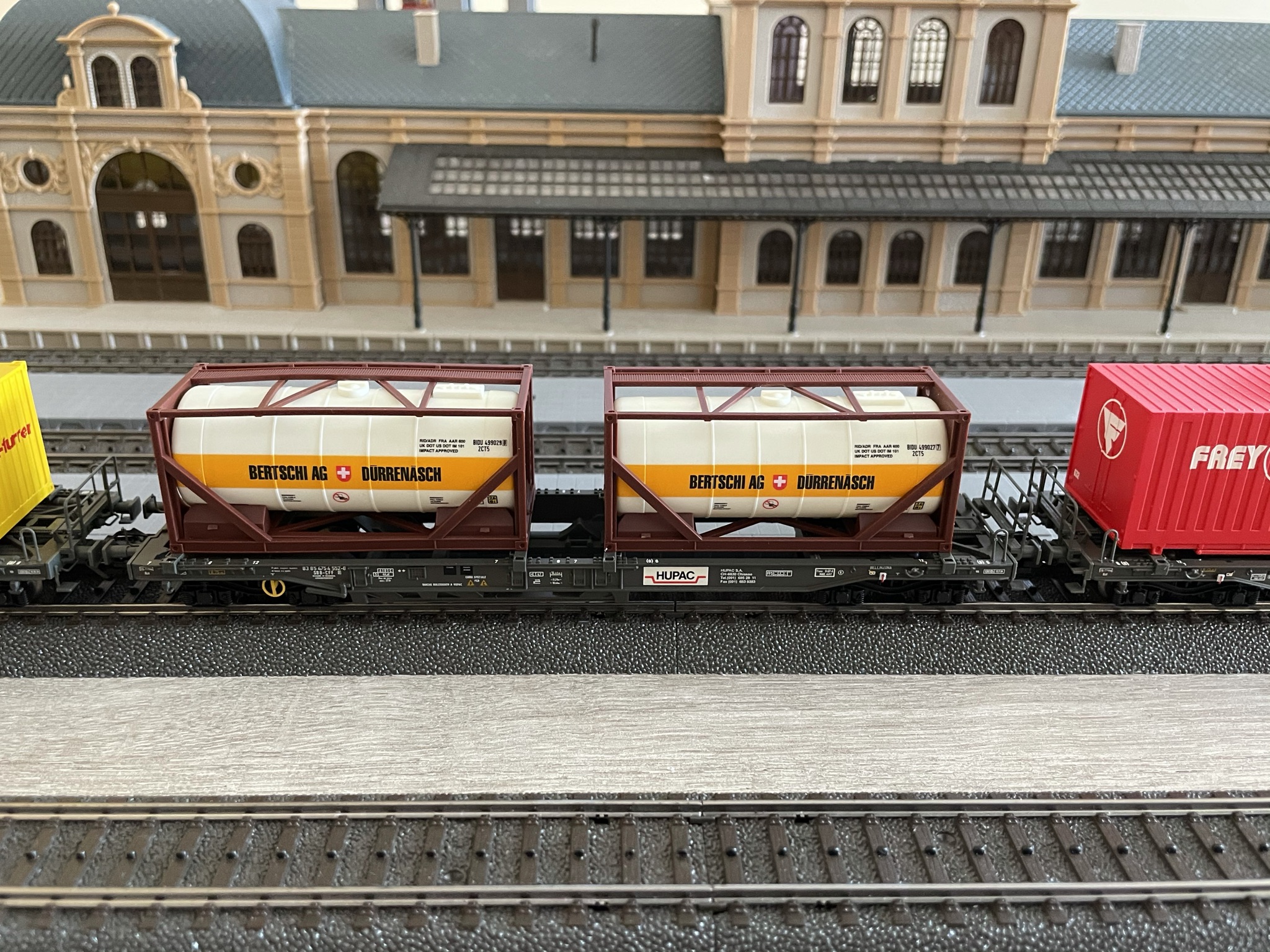

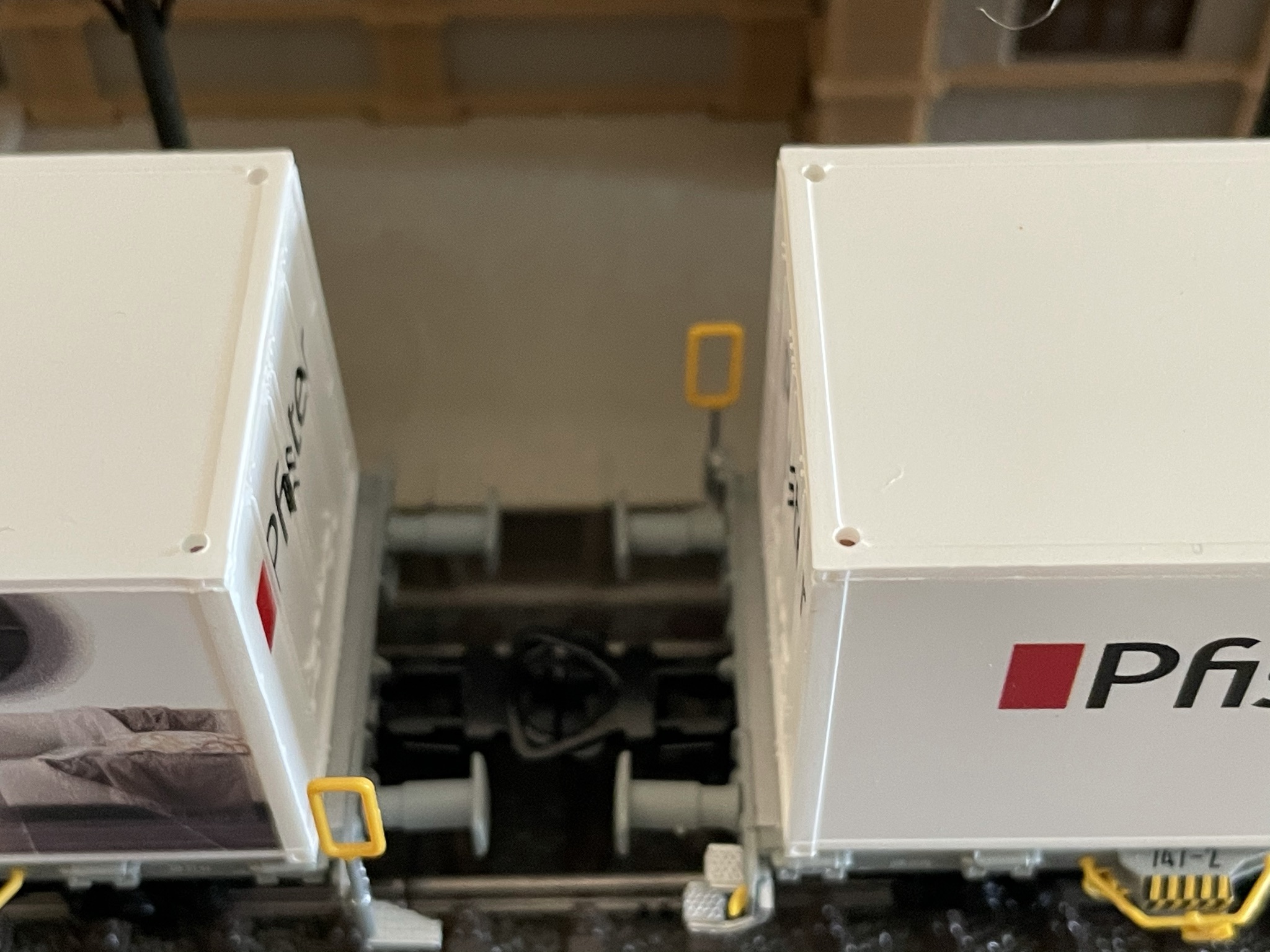

Voici quelques photos de mes derniers wagons SGNS Marklin et SDKMMS Marklin avec container et Trix avec remorque :

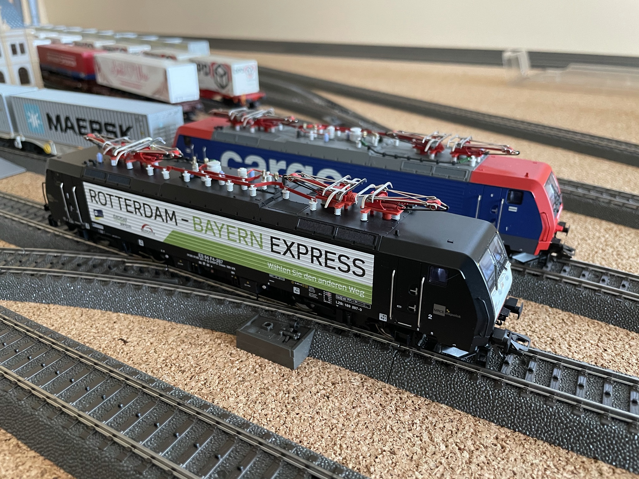

Deux BR 189 MRCE et une Vectron MRCE :

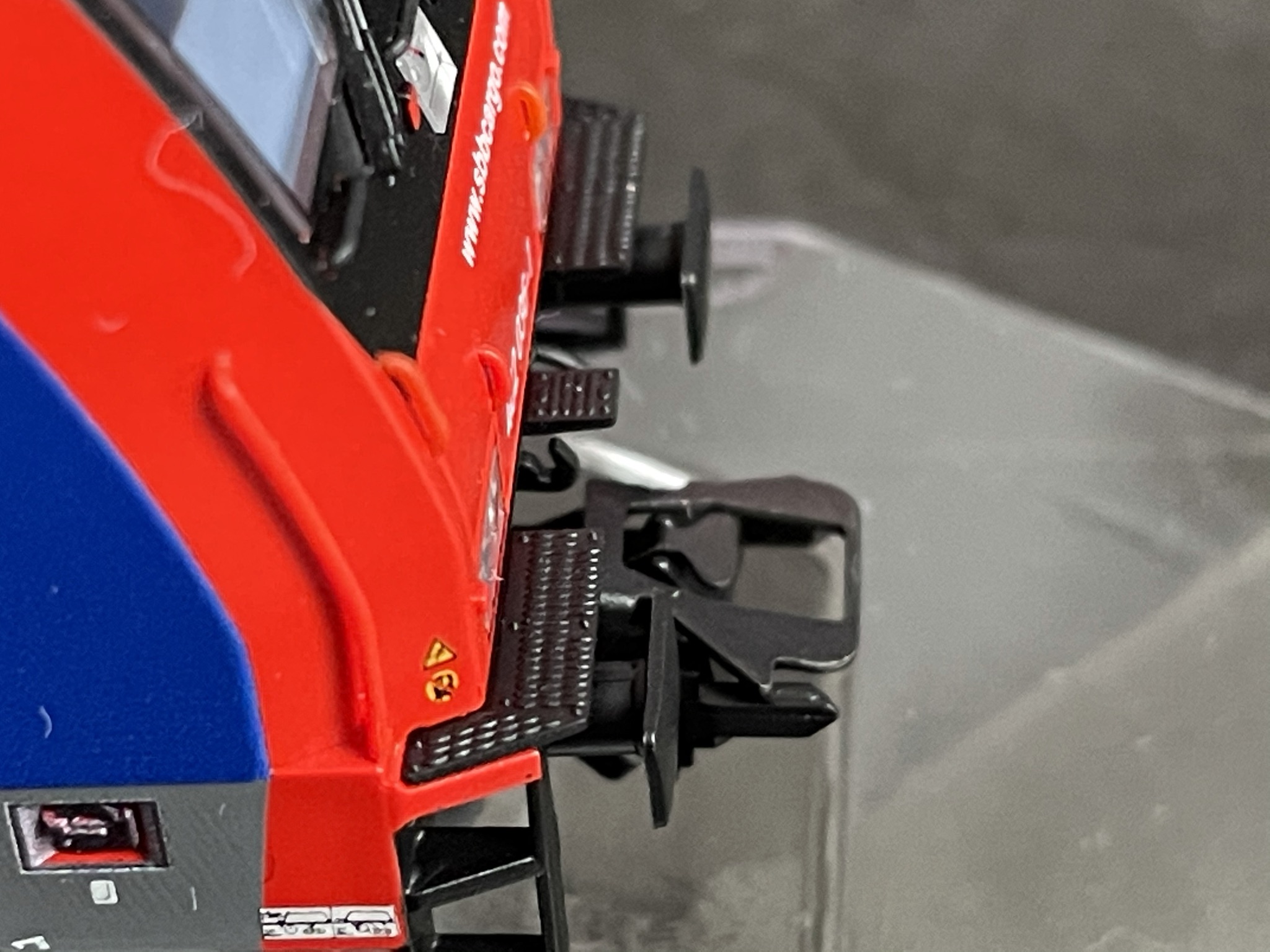

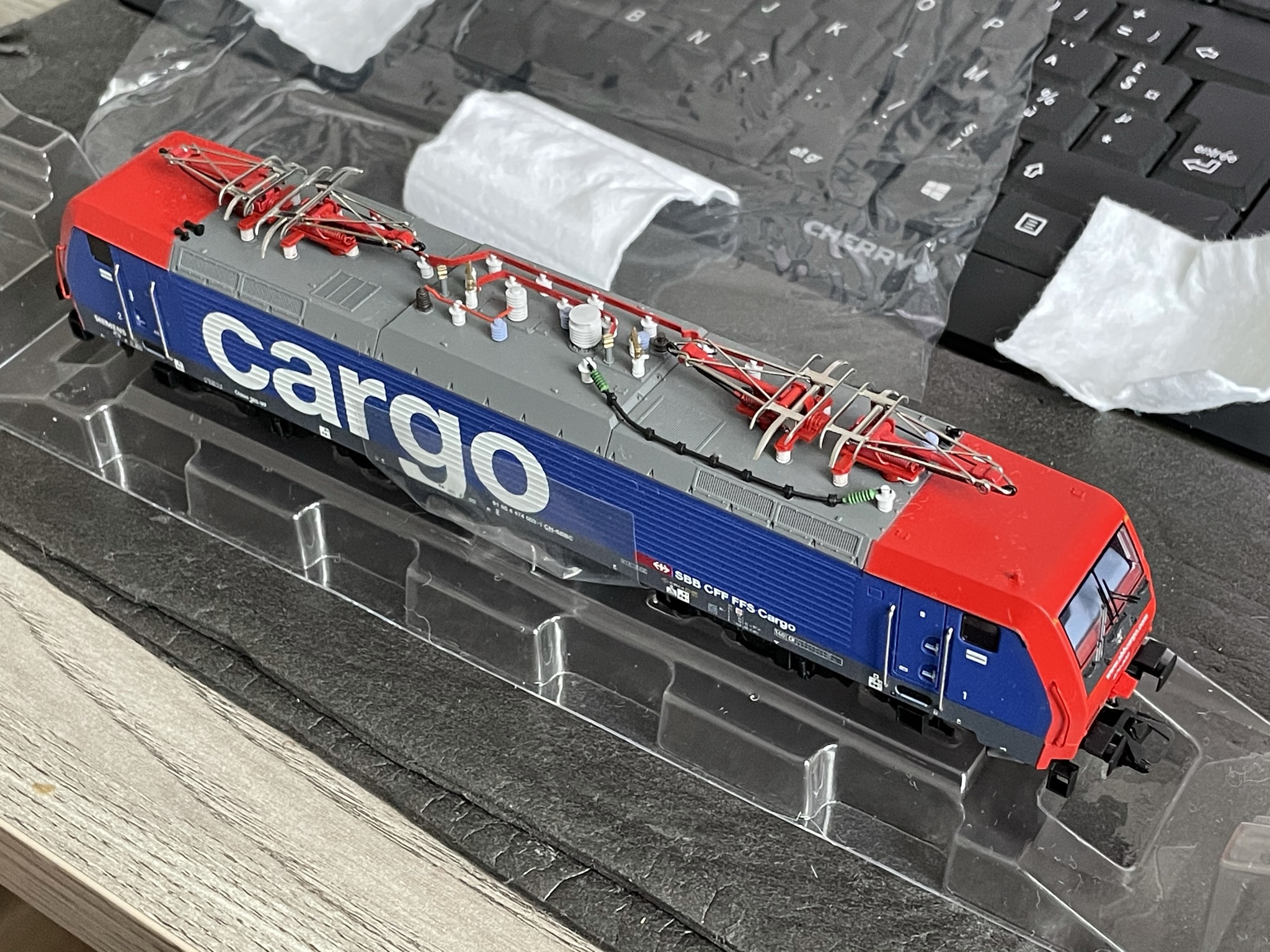

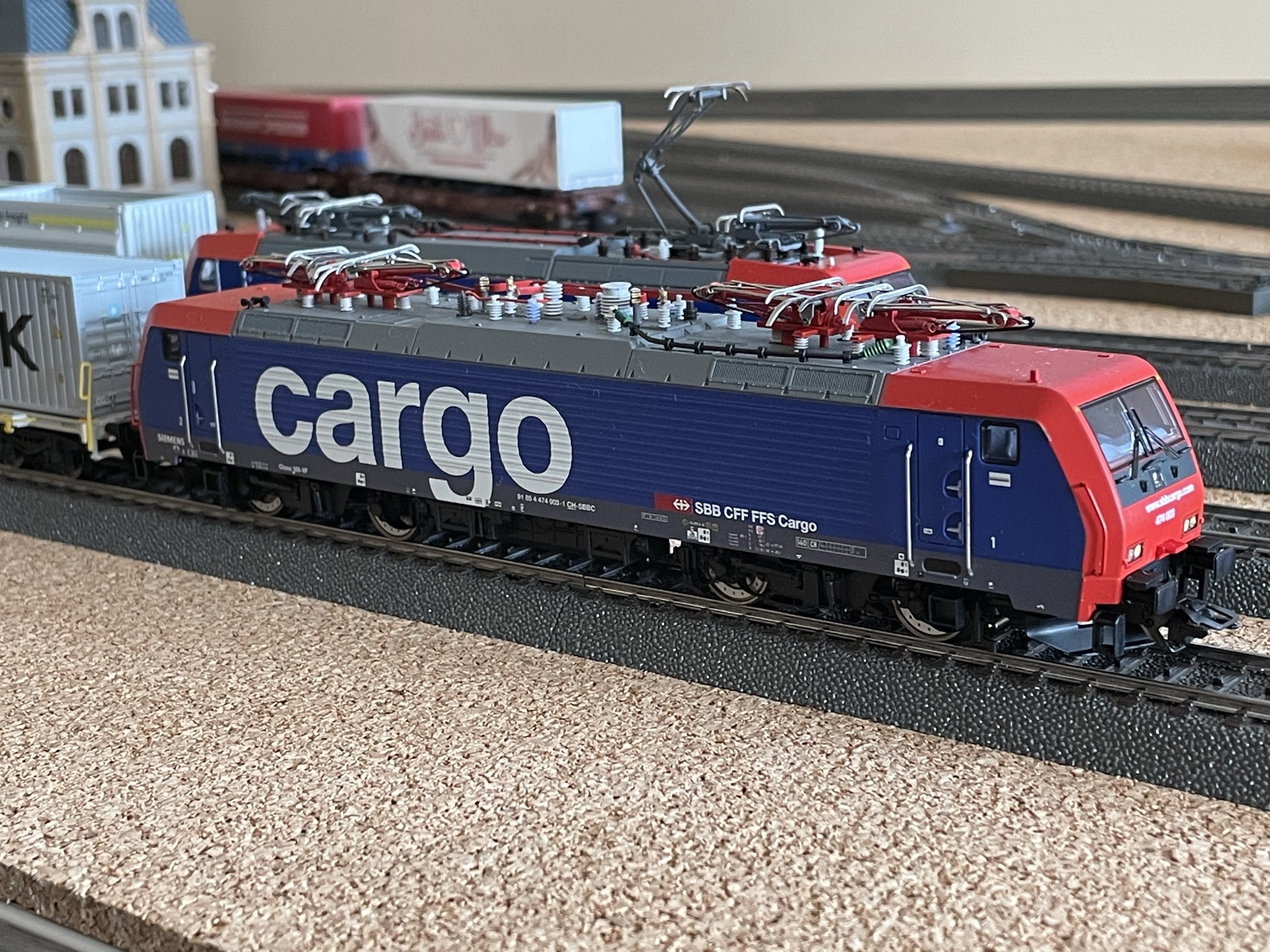

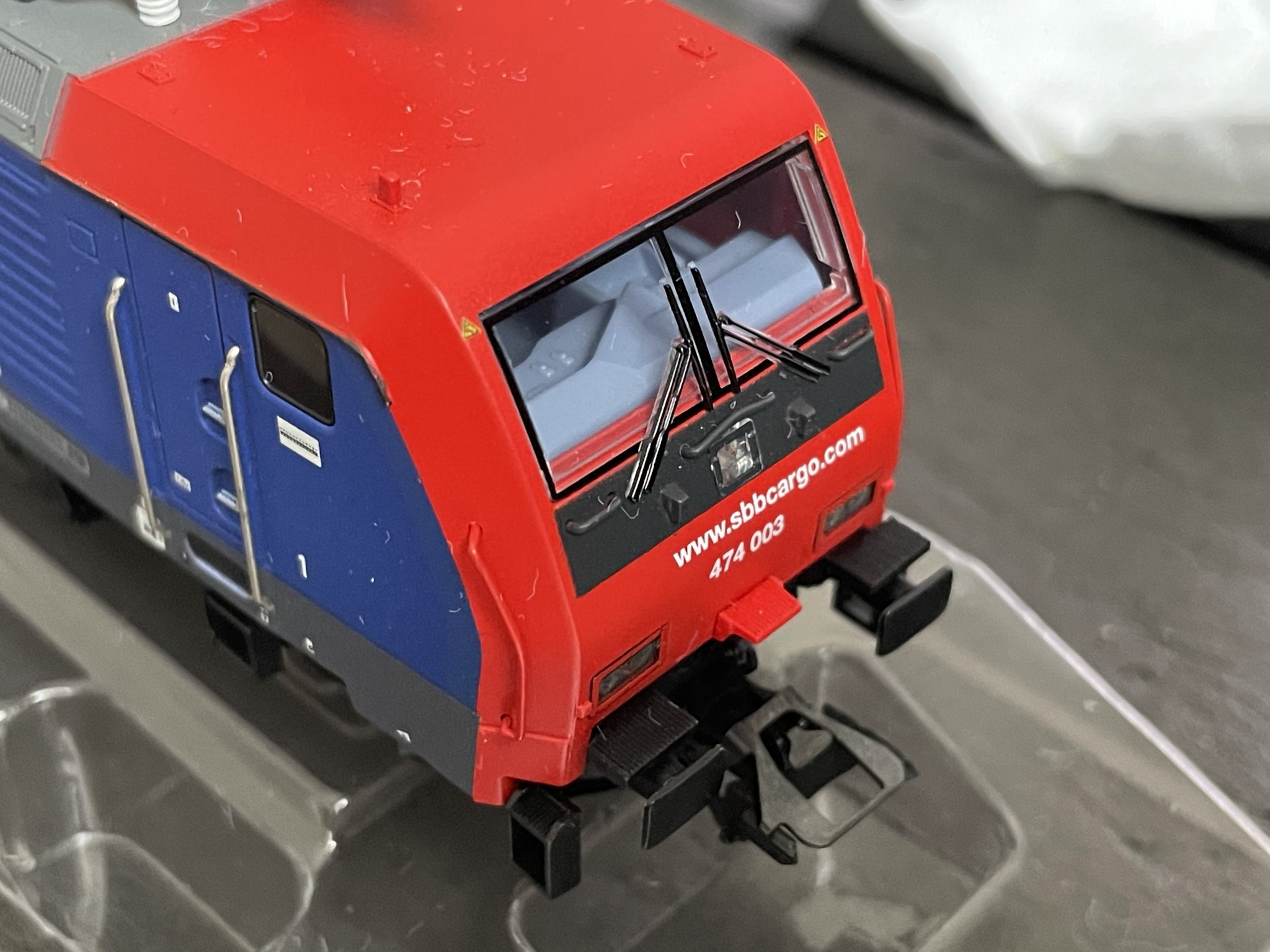

Réceptions de deux locomotives SBB en livrée Cargo : RE 474 (BR189 / ES64F4) et RE 472 (TRAXX F140 AC2) avec les attelages courts de Marklin que j’apprécie beaucoup :
Étonnant le Béate et Uhse
Un wagon publicitaire ?
Ces Vectron, sacrée escadrille !!!
Pas Beate et Uhse mais Beate Uhse

@Phil2517 : Je ne pense pas. Il vient de ce set Freight Car Set | Märklin (trix.de). Ca met de l’originalité dans les remorques transportées.

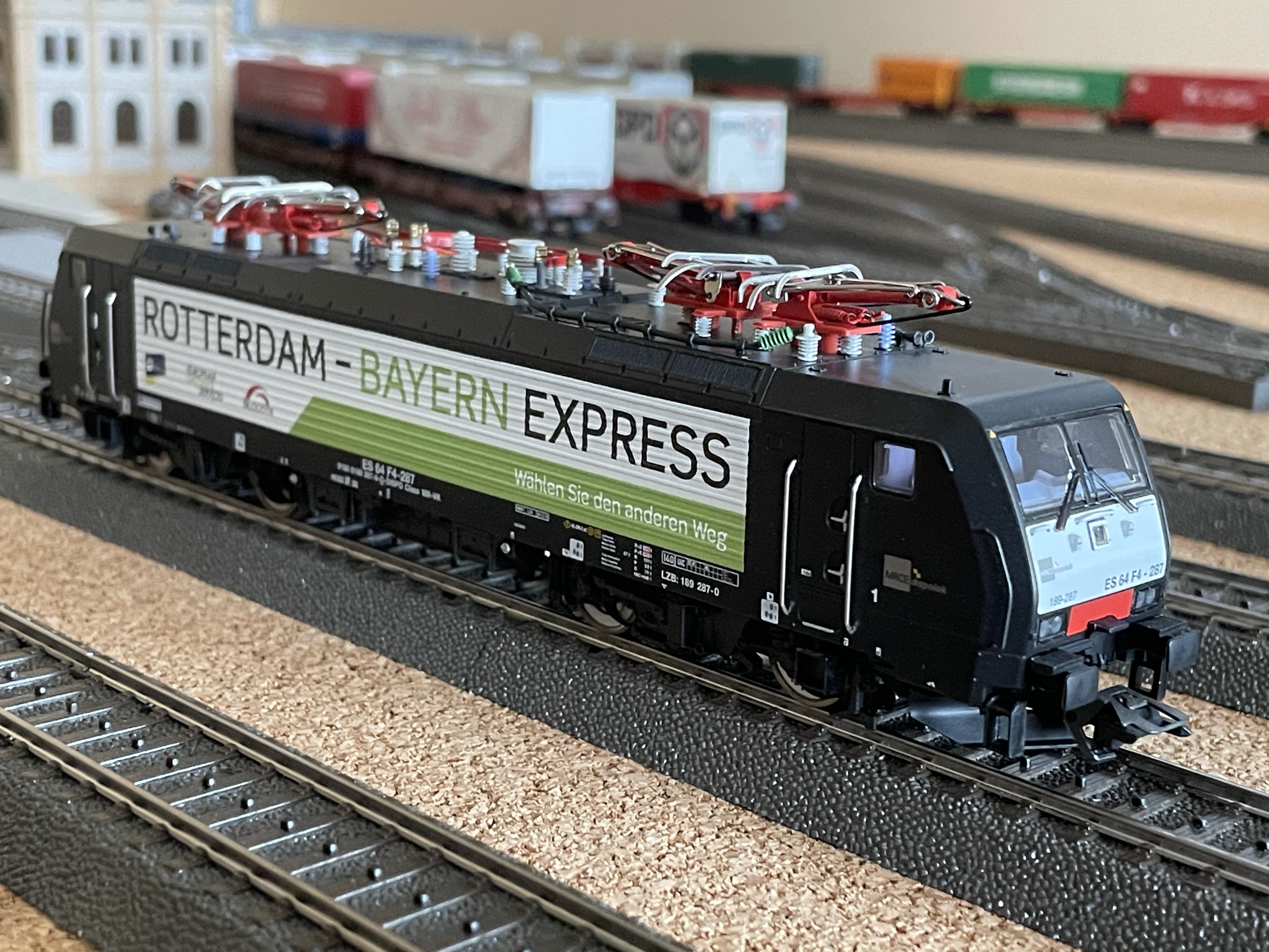

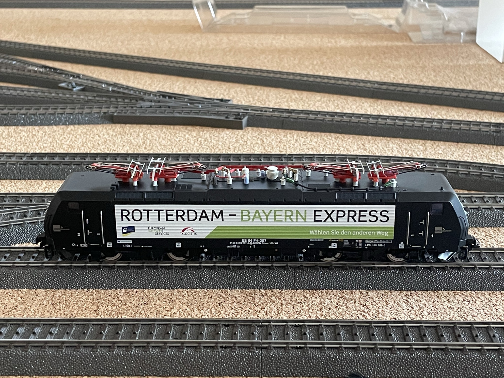

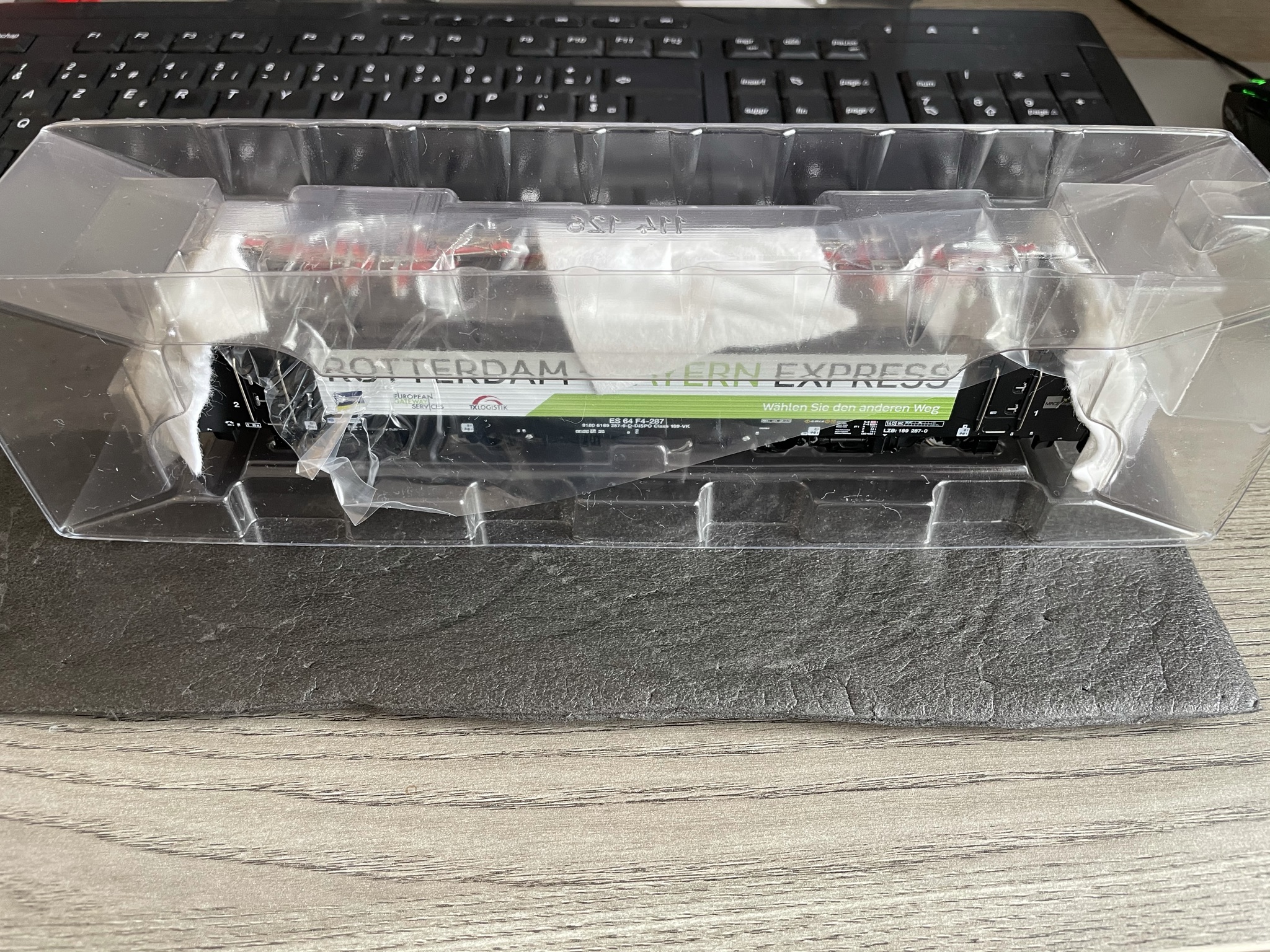

Voilà le dernier des joujoux achetés en avril 2021 pour mes 50 ans. Elektrolokomotive BR 189 MRCE Rotterdam - Bayern Express | Märklin (maerklin.de). C’est un modèle spécial qui a été fait pour une chaine de magasins et jamais vendu directement par Marklin. Elle a la mêmes caractéristiques que la BR 189 MRCE SBB et que la BR 189 SBB Cargo. Je pense que je testerai de l’UM.
Elle n’est pas encore déballé complètement car je donne cours toute la journée…

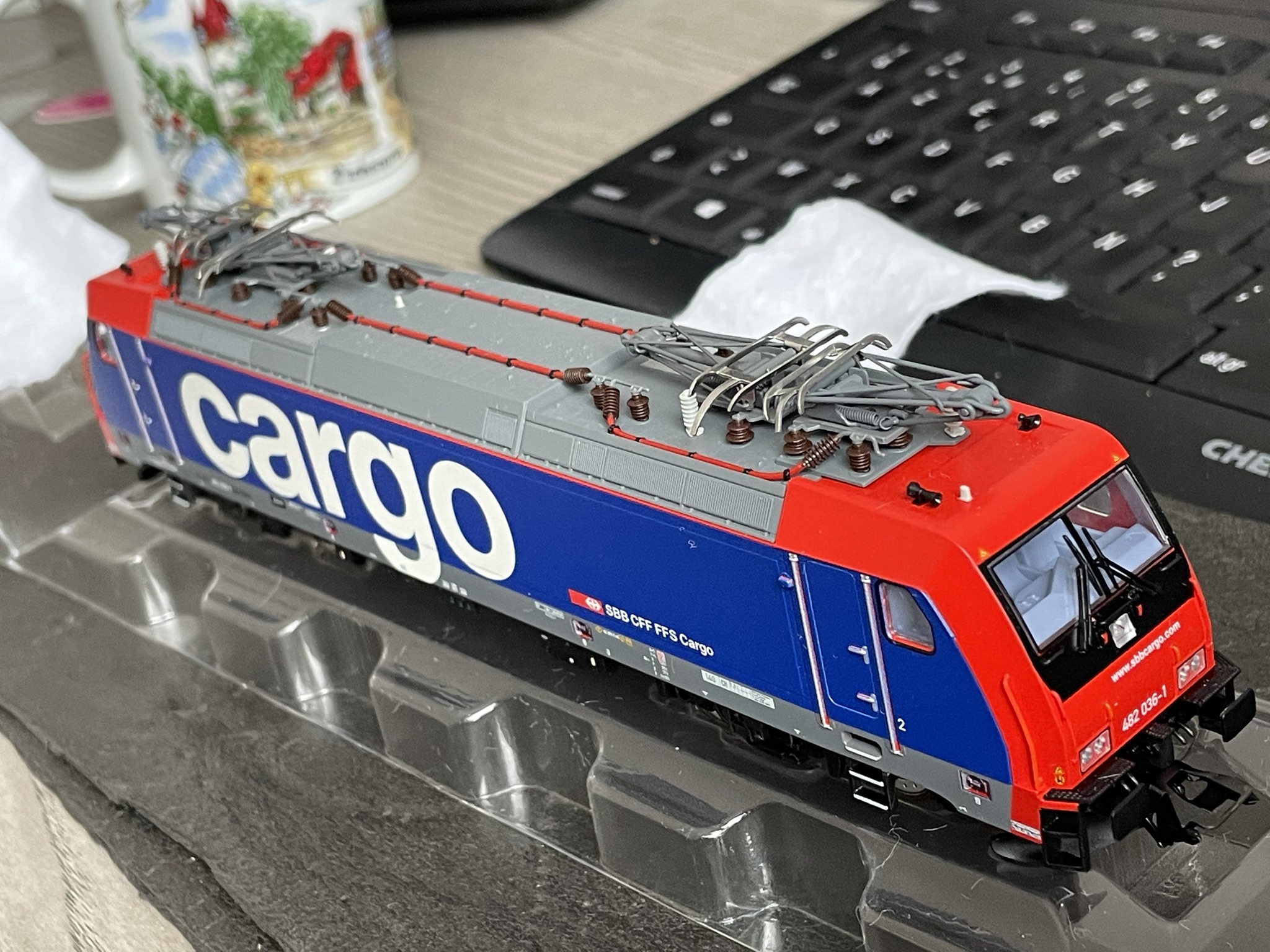

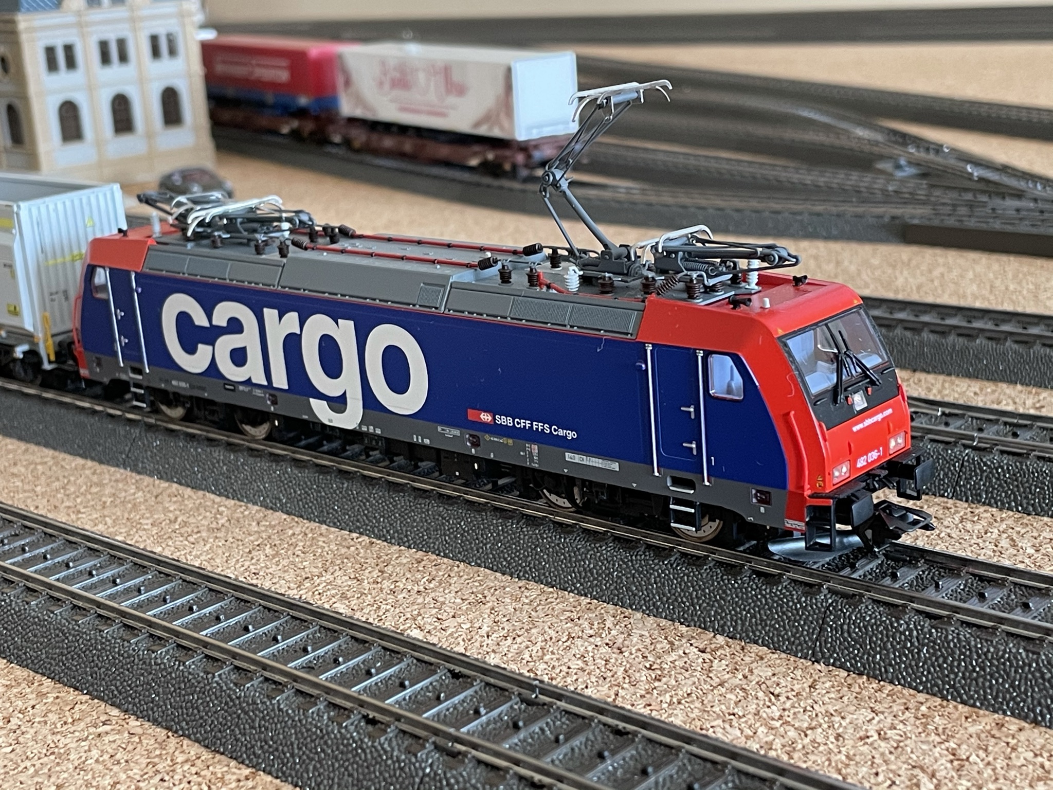

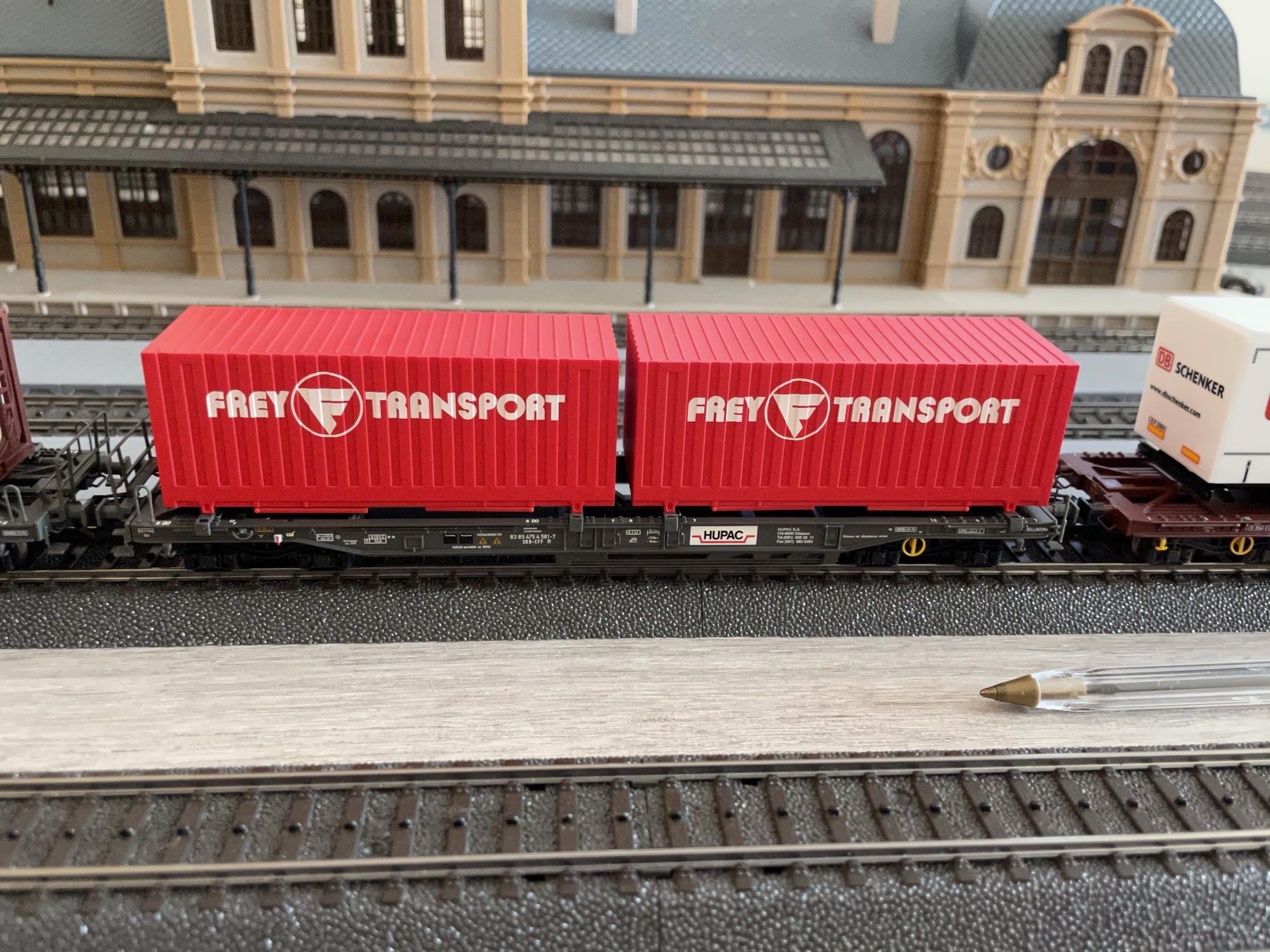

Voilà mes deux locomotives suisses SBB Cargo. La Re 474 du set 29861 et la Re 482 37446. Elles roulent toutes les deux parfaitement. Sur la dernière photo, ce sont mes deux premiers SGGRSS (4 autres vont arriver).
