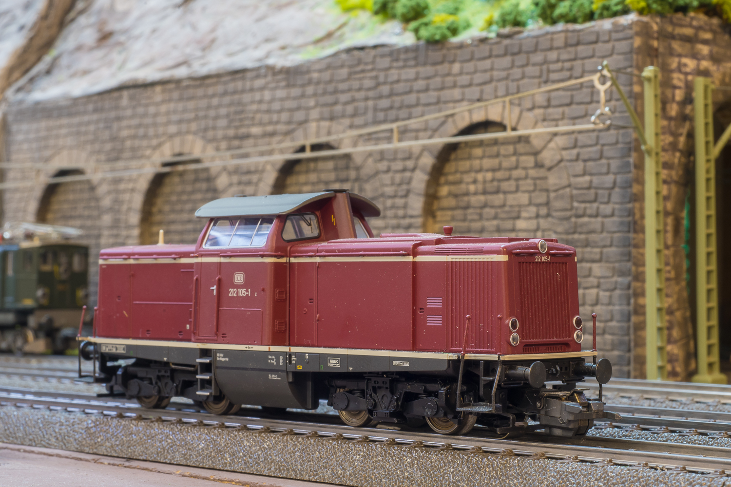

La suivante, une 212, est équipée d’une attelage Telex, pratique pour les manoeuvre en gare. J’ai eu des problèmes avec le Telex et maintenant ça marche à peu près correctement après le remplacement de celui de l’arrière.
Fonctionnement: ***
Détails: **
Cote d’amour: **
Märklin 37000

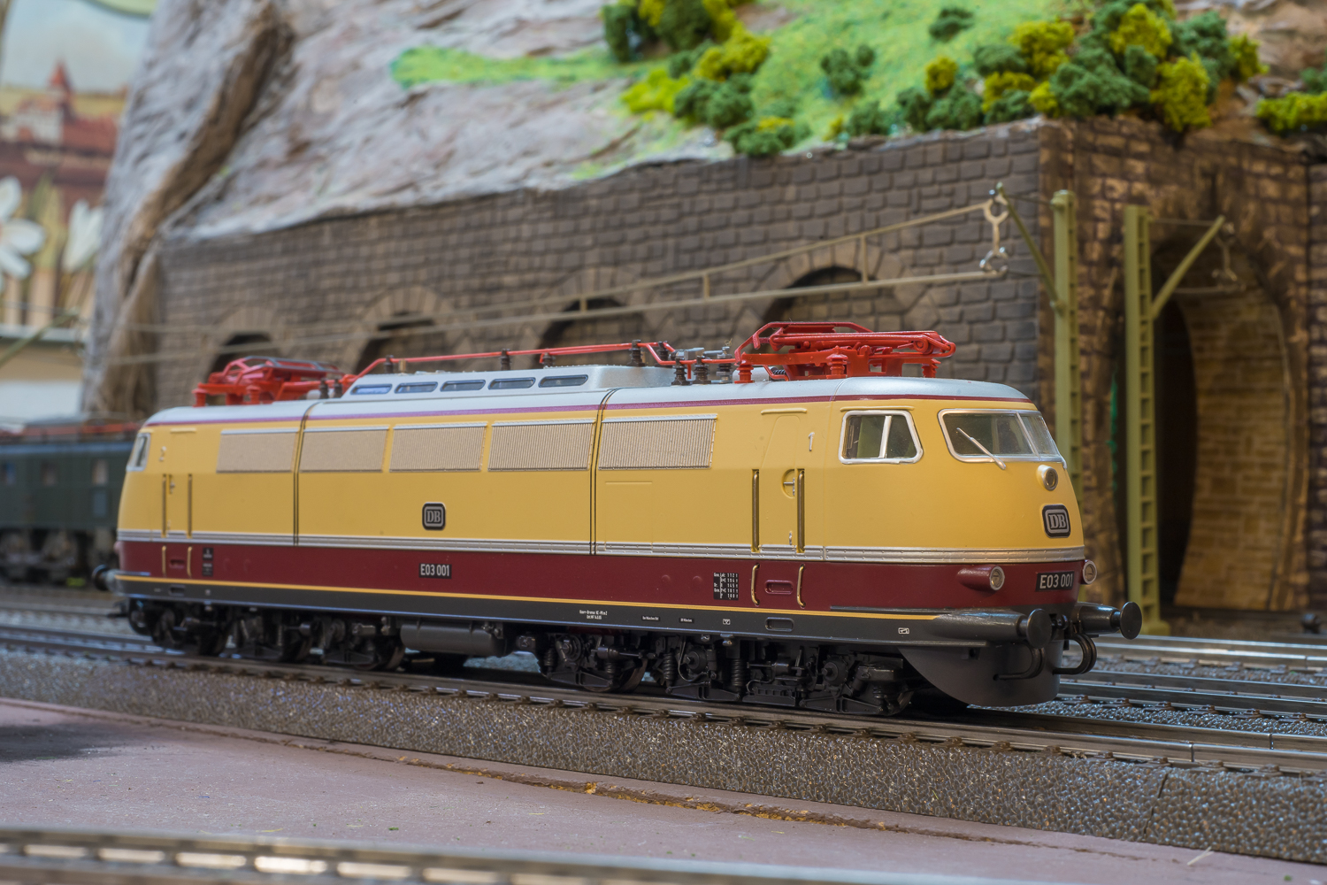

J’ai toujours bavé devant la ligne racée de la série 103. La deuxième locomotive que j’ai eue vers mes 11 ans était une 3054. Je possède en parallèle une série de voitures bicolore rouge/beige du TEE qui ont plus de 30 ans. Comme la 3054 n’était pas dans un état exceptionnel et que je voulais garder mes voitures et les faire tourner, je me suis dirigé vers une première série E03 pour ne pas être trop digressif par rapport à mon époque.
Fonctionnement: ****
Détails: ***
Cote d’amour: ****
Märklin 37575
