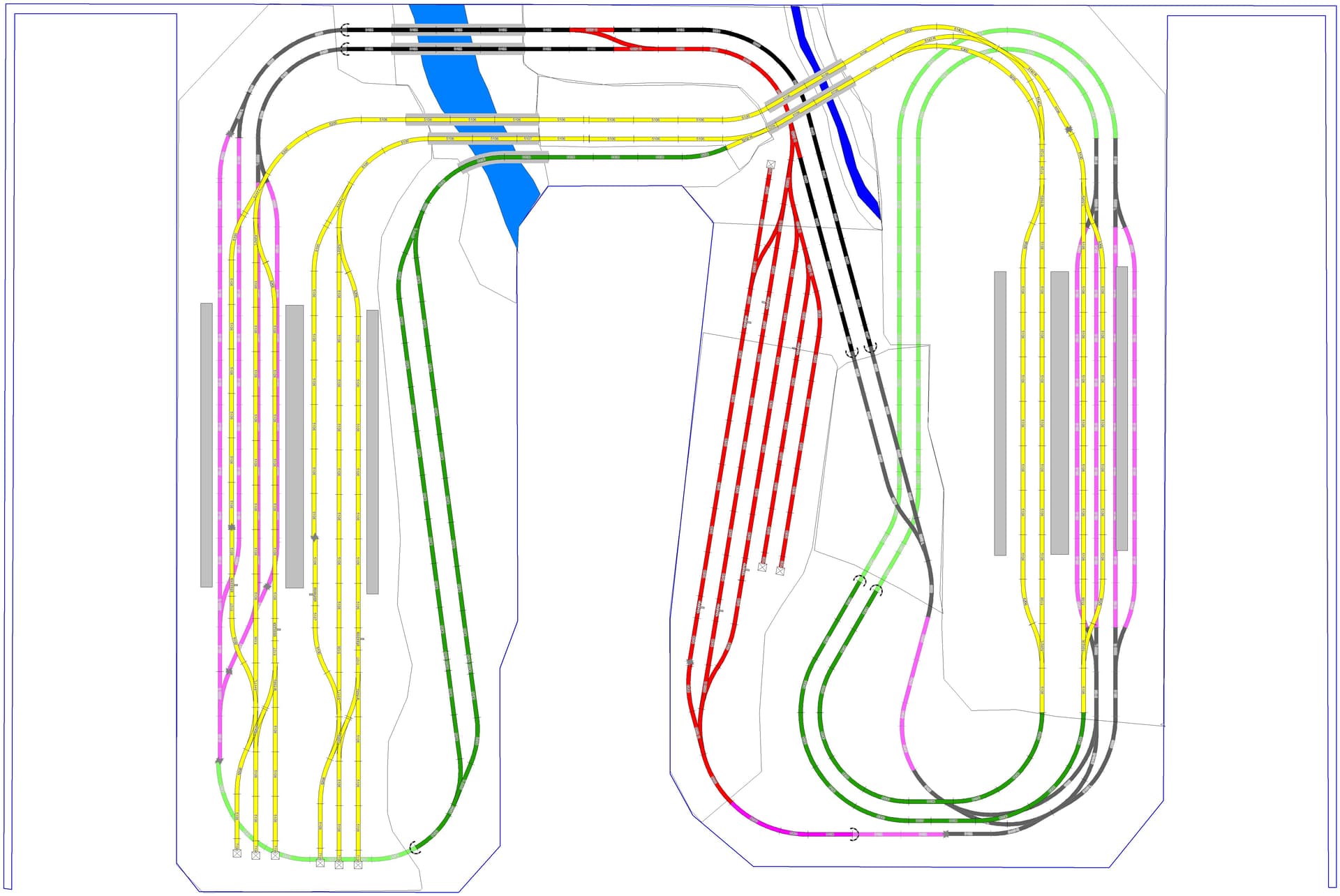

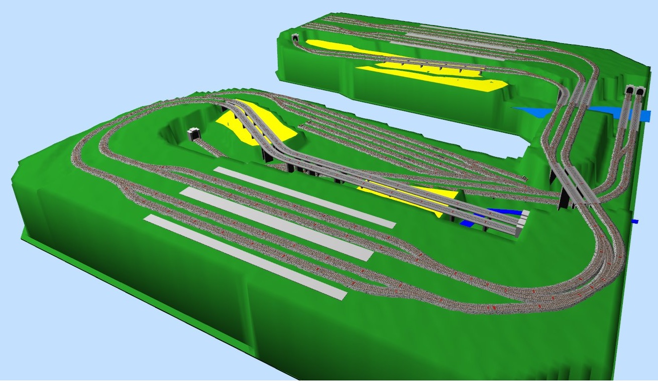

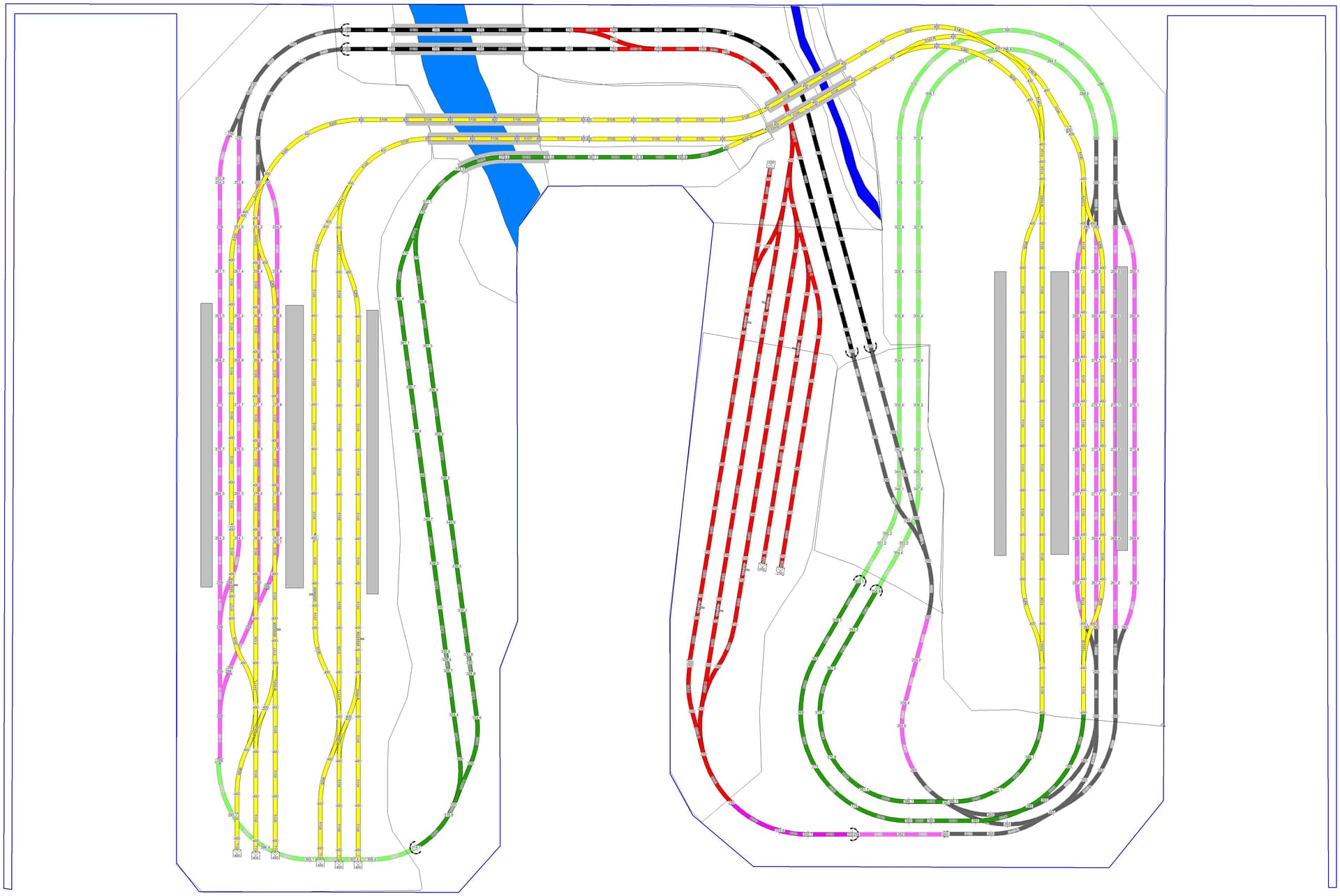

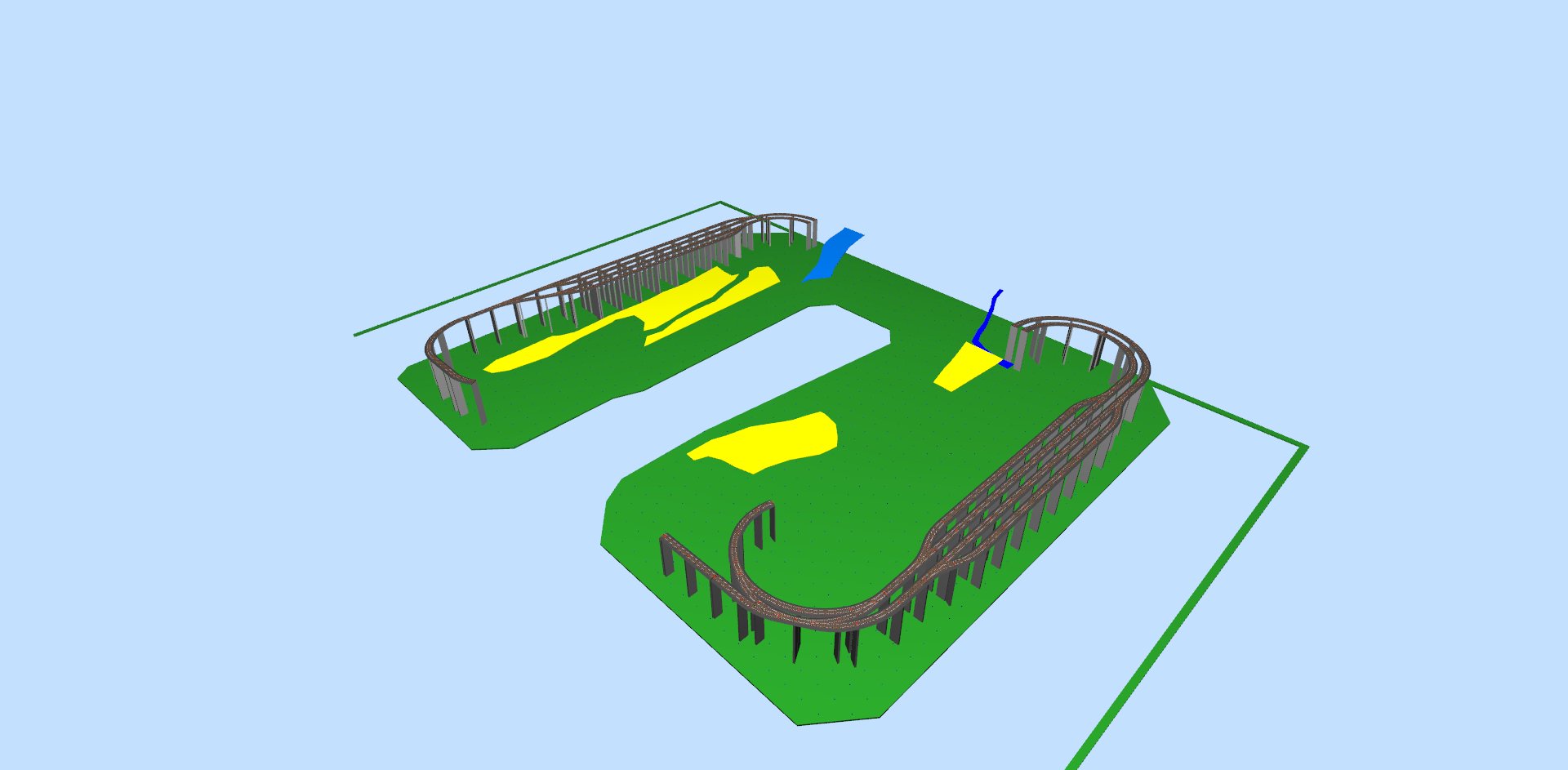

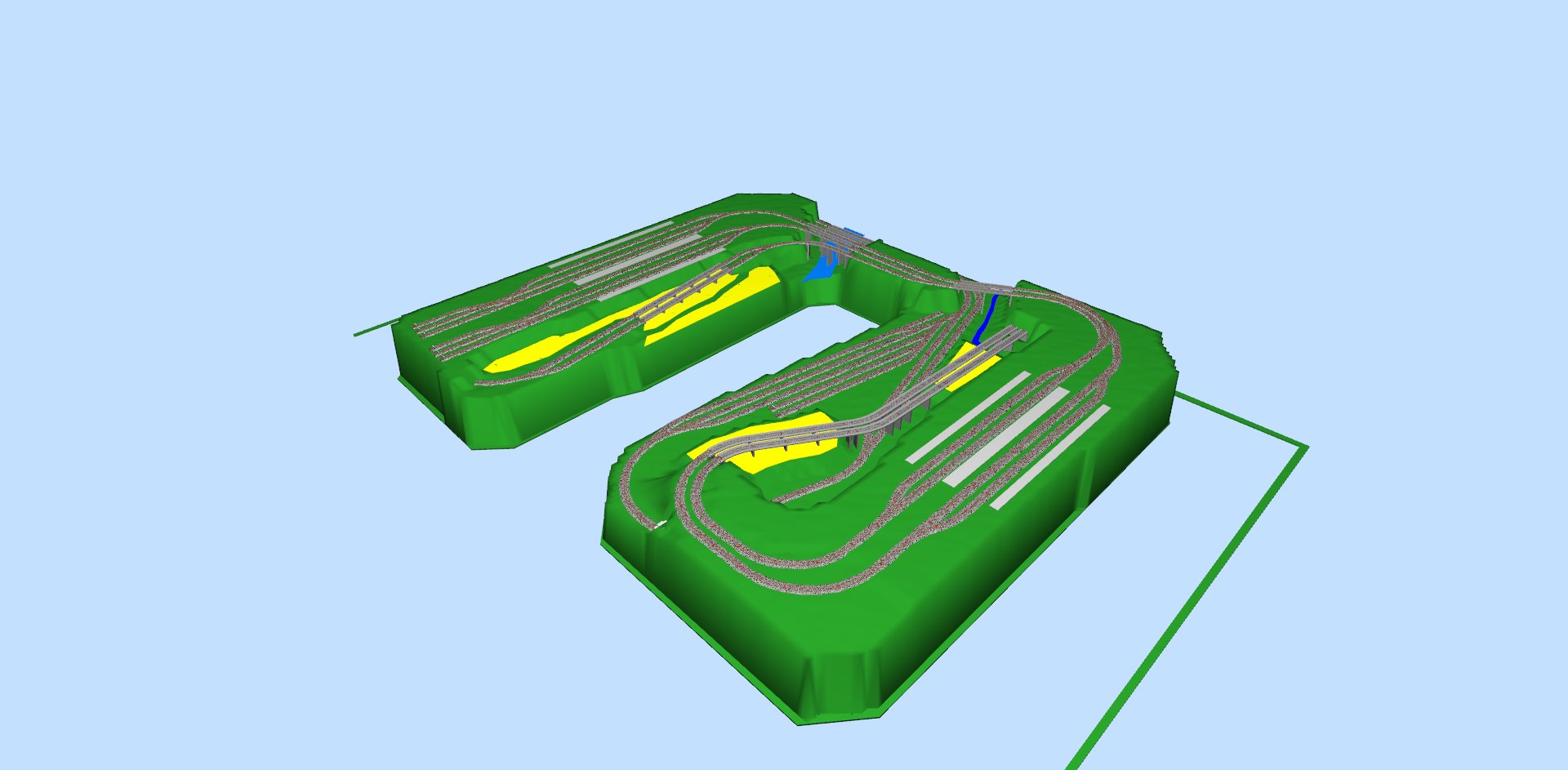

je me suis inspiré du plan de Mère Grand No 6 de 2008 un “E”
voici un “U” à ma sauce 4 m x 3.6 m :
du “M” sur 2 niveaux, pente max 2.5 % passage minimum de 9.2 cm si je me trompe pas
et on roule à gauche
en JAUNE le niveau HAUT horizontal qui comprend une gare 6 voies à butoirs
et une gare de passage 2 x 2 voies
le tout avec seulement de flambants quais qui n’ont pas coûté comme à l’gare de Mons ou de Liège, merci
de notre gare 2 voies de droite :
des pentes VERTES tout simplement
de même voies JAUNES vers la gauche pour le terminus
avec déviation pente VERTE avec voies de croisement vers gare cachée de gauche en VIOLET;
de celle-ci le NOIR et le ROUGE sont le niveau BAS horizontal
le ROUGE :
ou bien passage dans le bons sens
ou bien en manœuvre de triage qui nécessite de passer de l’autre côté étant donné qu’on route à gauche
les deux possibilités pour arriver en gare VIOLETTE cachée en pente de droite,
et on continue les pentes VERTES pour bouclé sur la gare de passage JAUNE de droite
on a donc :
une communication double voies entre deux gares,
et une boucle plus ou moins double voies avec gare caché, triage possible en manœuvre, gare cachée
le croquis :
les dessins
le plan
060_U400_360.scarm (123,3 Ko)
merci
Patrice

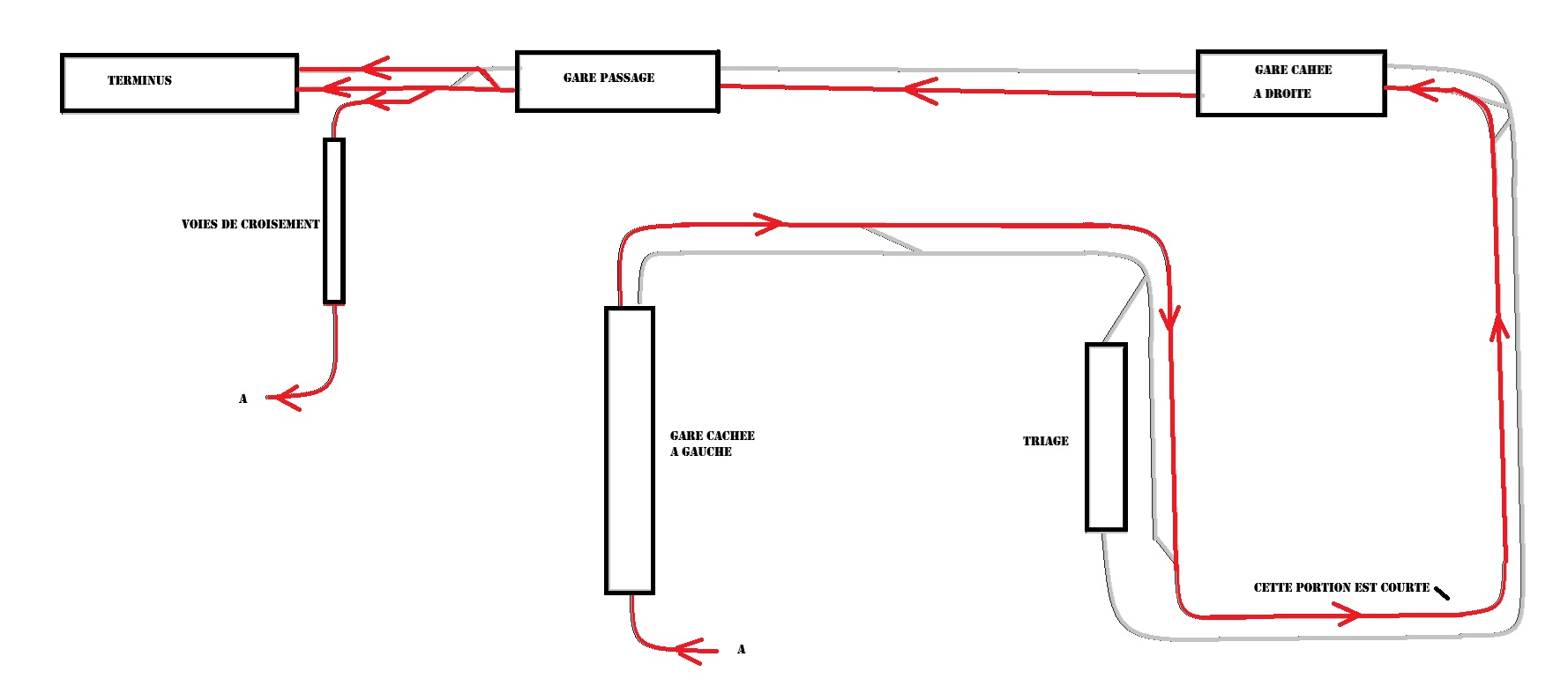

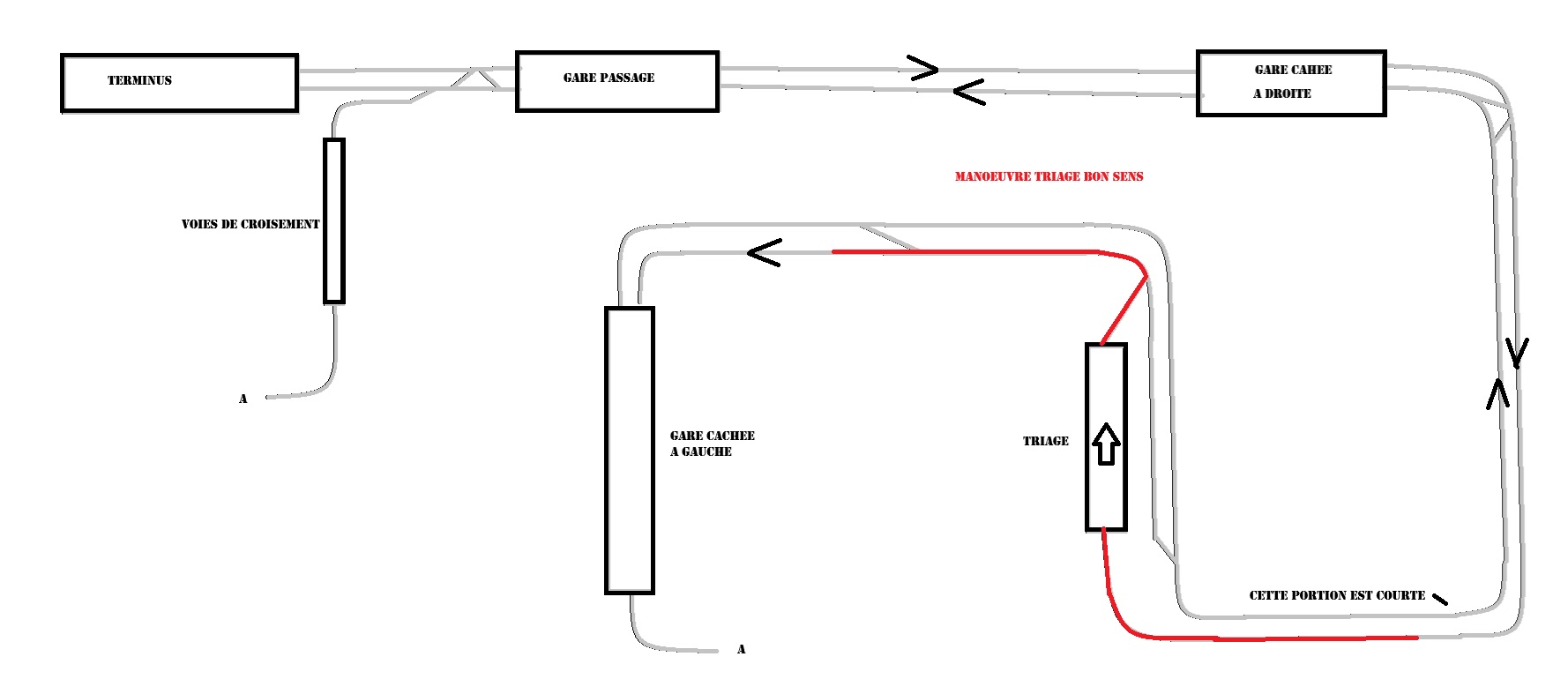

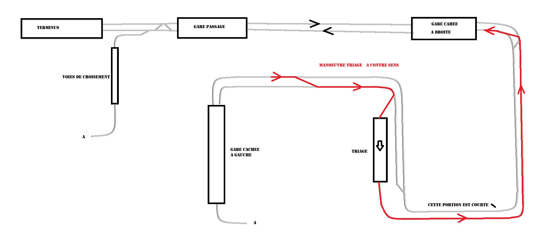

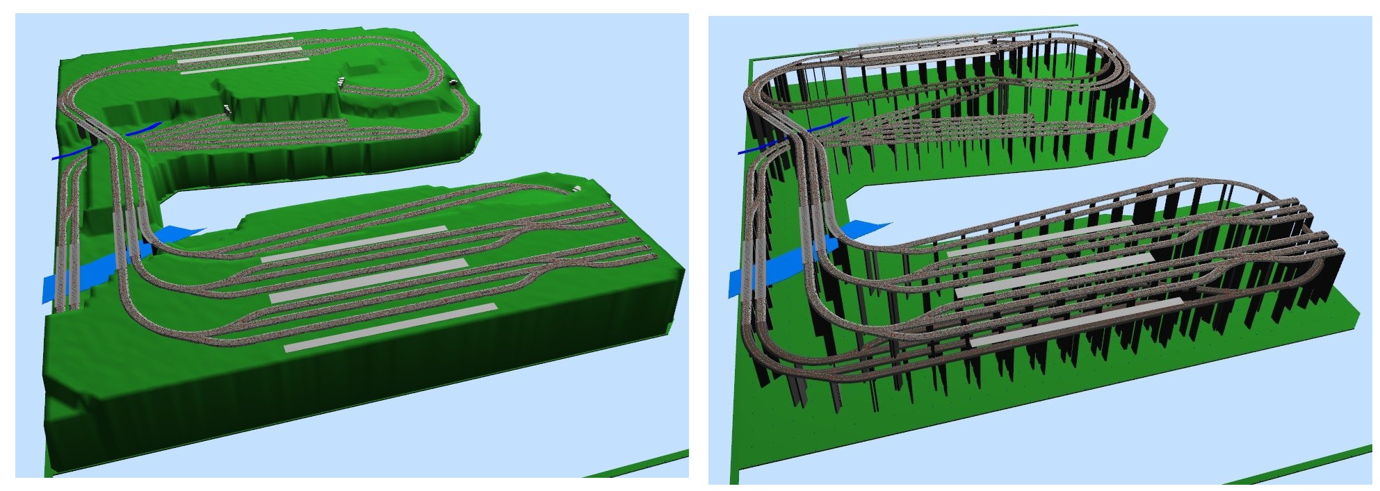

salut
voici la circulation dans le sens horlogique puis dans l’autre
pour le triage
c’est peut-être plus clair comme ça
merci
Patrice

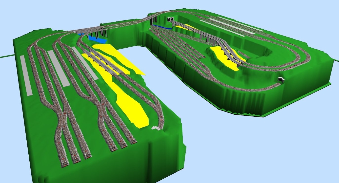

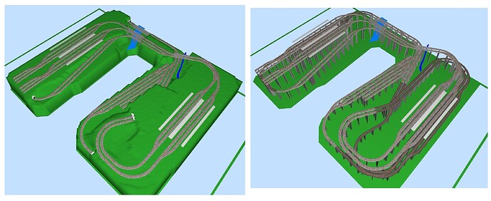

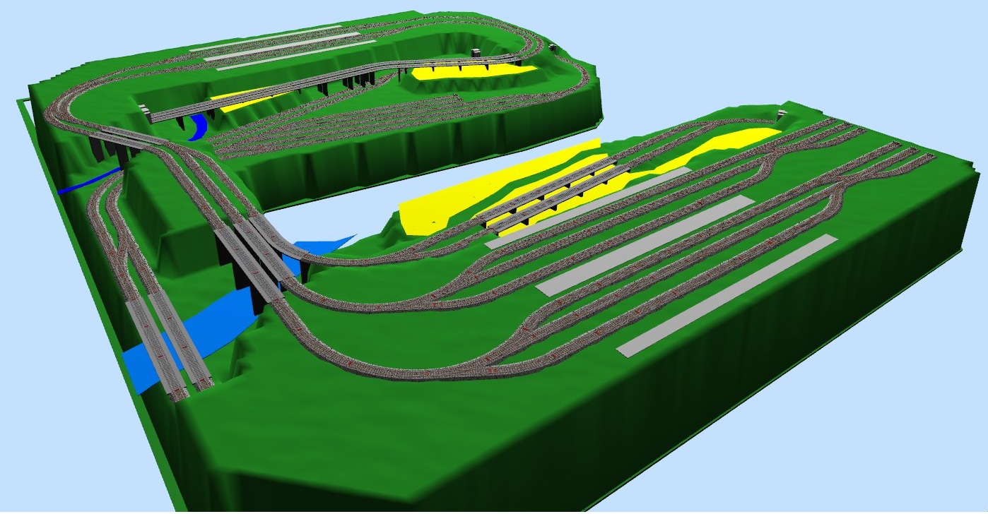

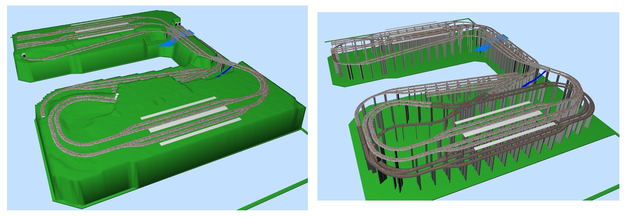

salut, plus de visible, plus de jonquilles à la même altitude !
le dessin
les vues
le plan
060_U400_360BIS.scarm (127,6 Ko)
vous avez remarqué mon effort notable de la construction d’une gare en cul de sac, hein ? :smiling_face_with_three_hearts:
et facile pour changer de locomotive, sans se décoller de son fauteuil de directeur du réseau non ? :heart_eyes:
merci à SCARM
merci à vous
Patrice

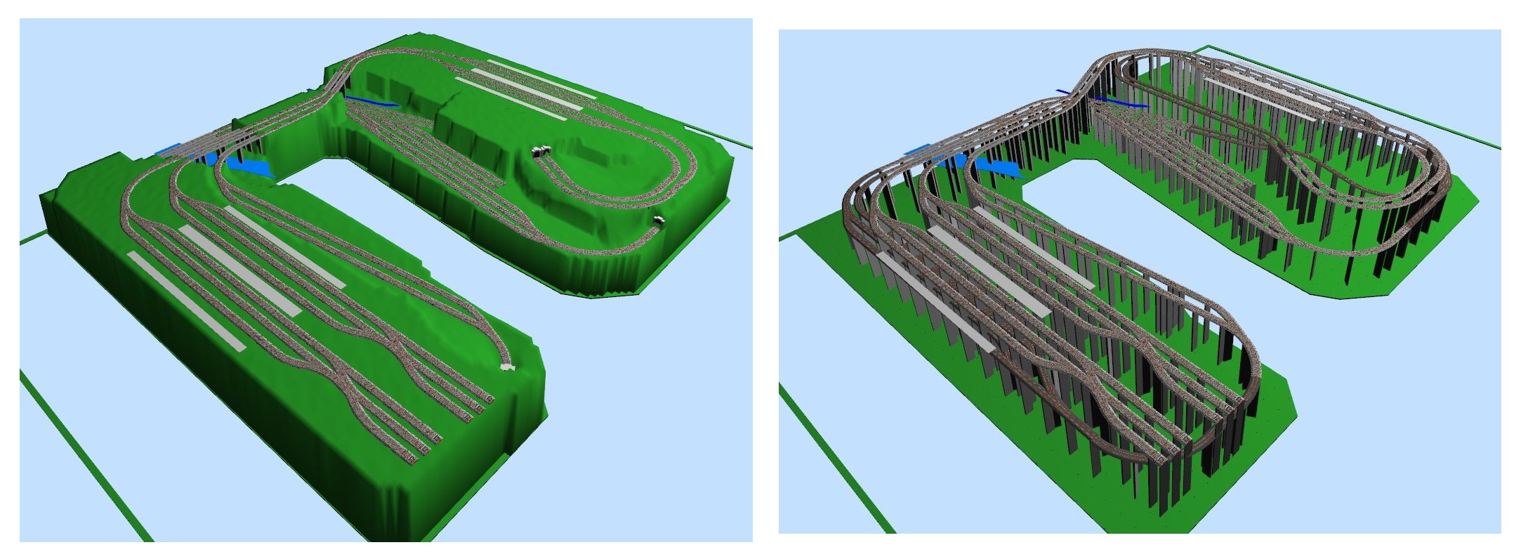

J’admire le placement de 2 TJD dans les échappatoires de ces gares cachées.
salut
j’ai mis des aiguillages courbes sous la forme de deux assemblages
le premier en JAUNE en haut à droite du plan
le second en bas à droite en NOIR en caché
merci
Patrice
Astucieux mais un peu difficile à remarquer vu la densité du plan.
Beau travil

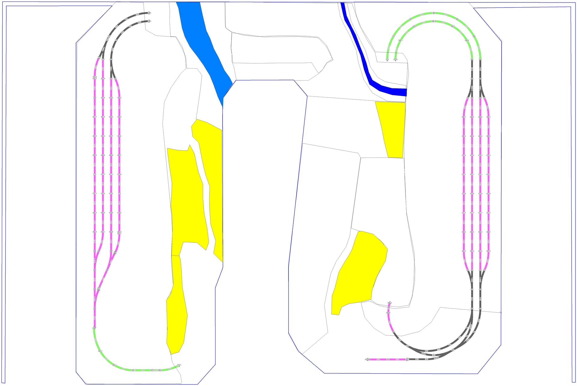

extraction du visible
060_U400_360BISvisible.scarm (104,6 Ko)
extraction du caché
060_U400_360BIScache.scarm (35,5 Ko)

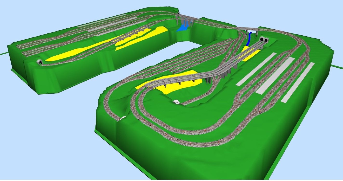

salut Marc
en cas de doute : c’est toujours possible je pense d’installer la version démo bridée
puis télécharger le .scarm pour utiliser sa 3D
à ce moment en choisissant l’option de visualisation AD HOC c’est plus facile de se rendre compte et si il y a un blême alors me le faire savoir :wink:
merci
amicalement
Patrice
Oui, effectivement, je l’ai déjà chargée mais perdue lors d’une réinitialisation de Windows sur mon PC.
Merci du tuyau.
