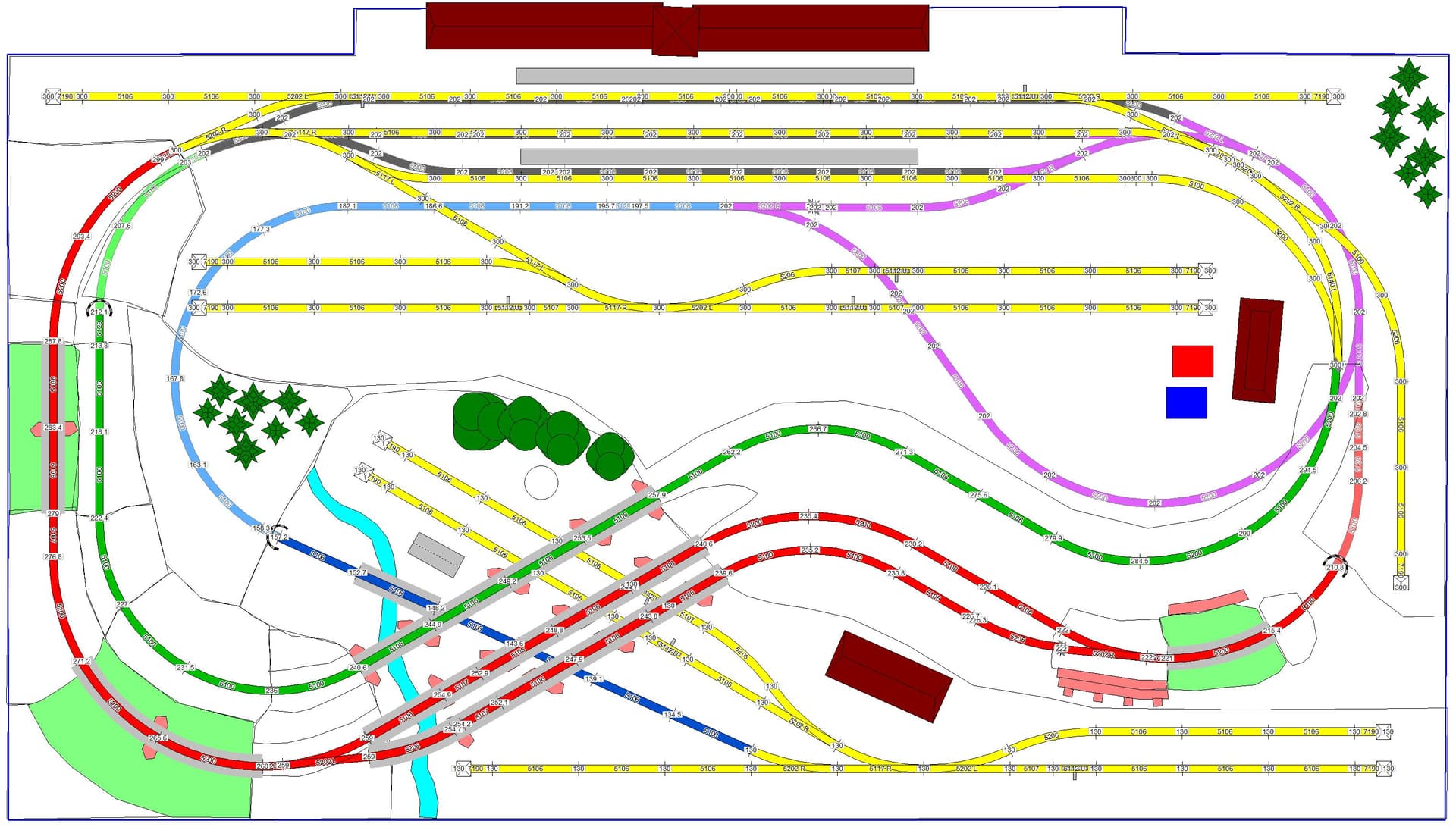

Les essais de Zorgzib : R 300 170 essai 63
salutations
abandon du 62 précédent pour ce 63

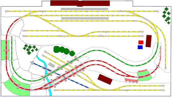

‘M’ boucle pentes max : 2.5 % , table 3 m x 1.7 m avec bâtiment gare amovible 10 cm
horizontal : JAUNE gare principale en haut et JAUNE application en bas en visible
horizontal : NOIR + VIOLET en caché en courbes 52xxx
pentes : ROUGE avec voie de croisement
pentes : VERT
pentes : BLEU liaison entre le VIOLET et le JAUNE en bas, partie la plus basse
retournement : manœuvrez dans le VIOLET (solution autre que le triangle, Hihi)
plan avec le visible et le caché :

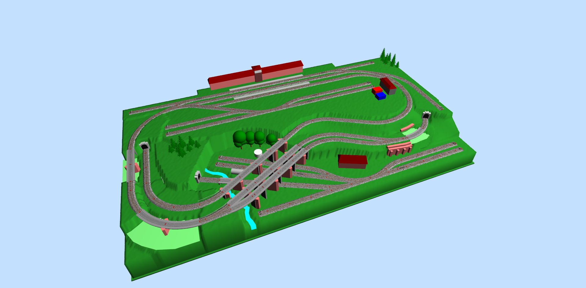

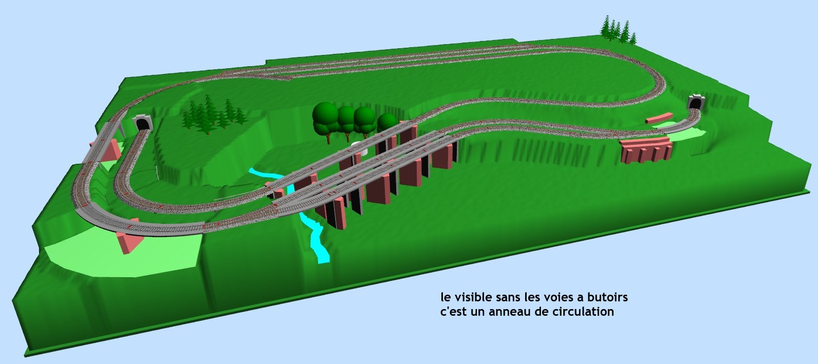

le 3D du visible :

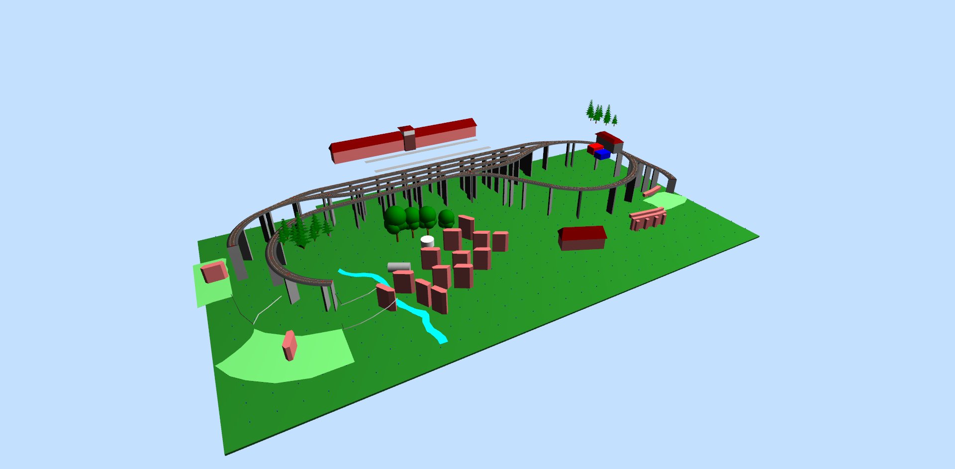

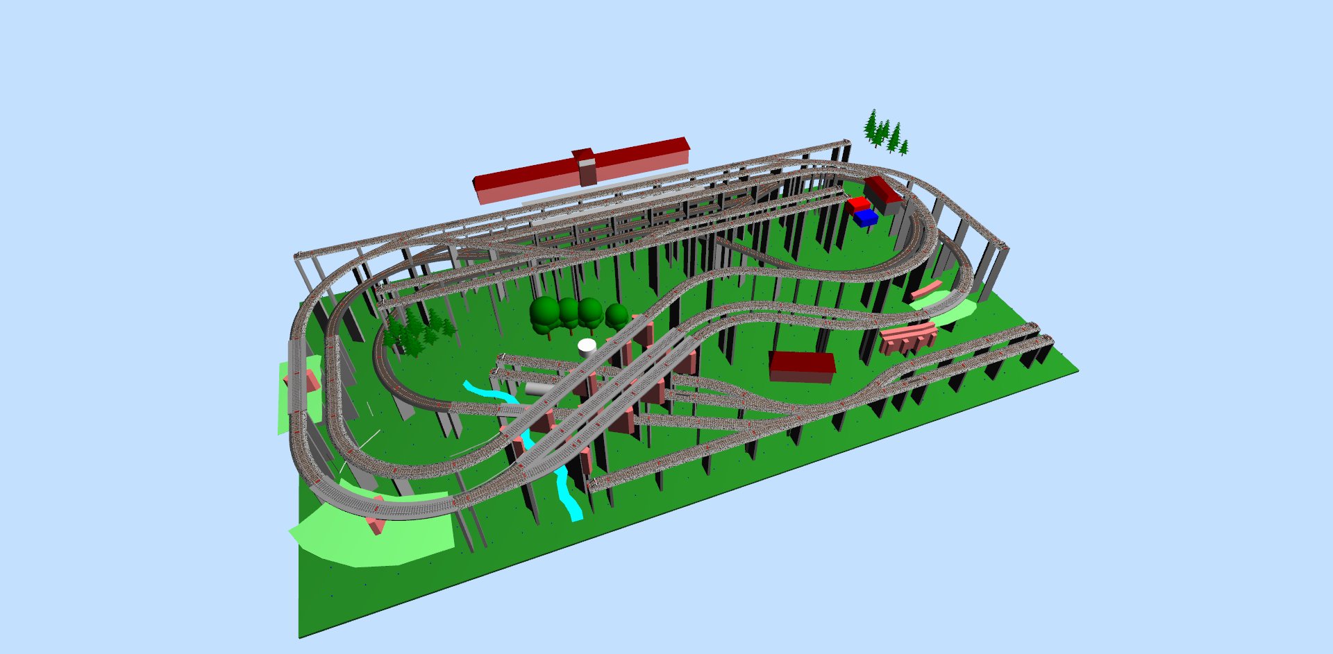

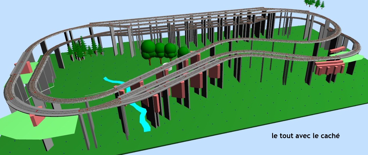

le 3D de tout :

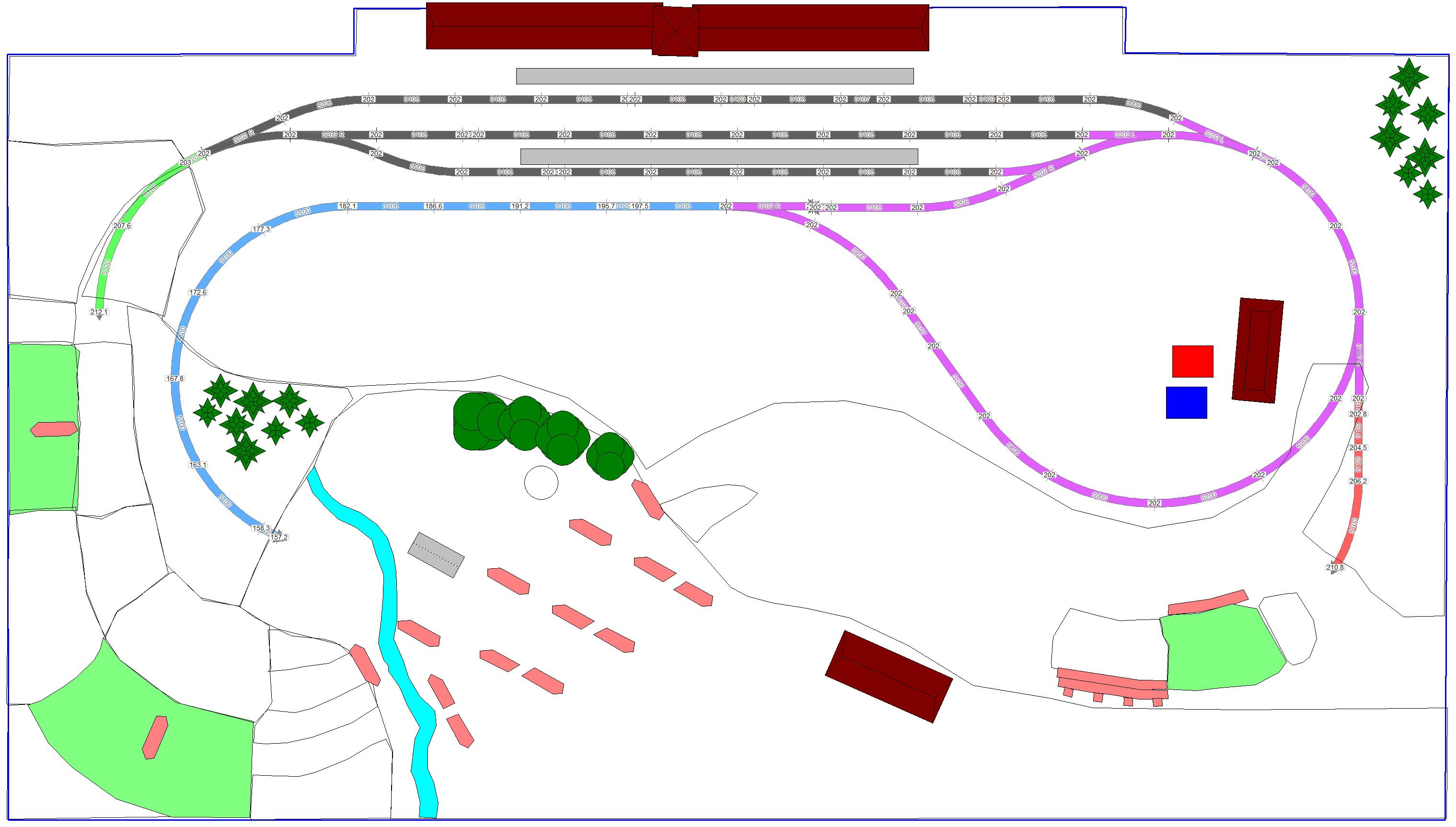

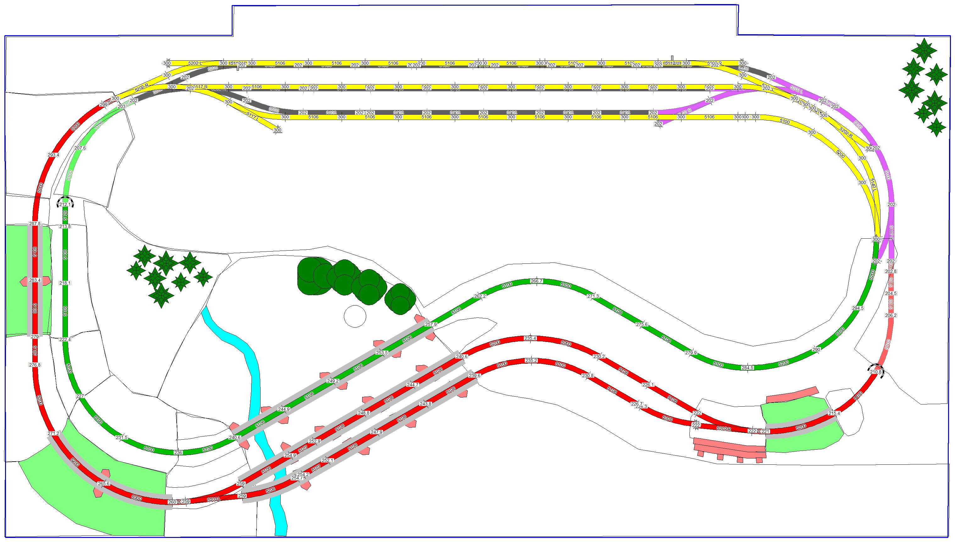

le visible a été extrait : la bretelle BLEUE entre la raquette VIOLETTE cachée et la manœuvre JAUNE en niveau BAS :
le caché a été extrait : la raquette VIOLETTE avec la bretelle BLEUE :

j’essaye tout de même de garder une table pas trop grande comme d’hab. ,
si non tout peut s’étirer et même ici devenir un “L” pour apporter un beau paysage avec routes et villages.
merci pour MSF ou OXFAM
Patrice
Prevoir des trappes de visites pour atteindre le centre du réseau !!!

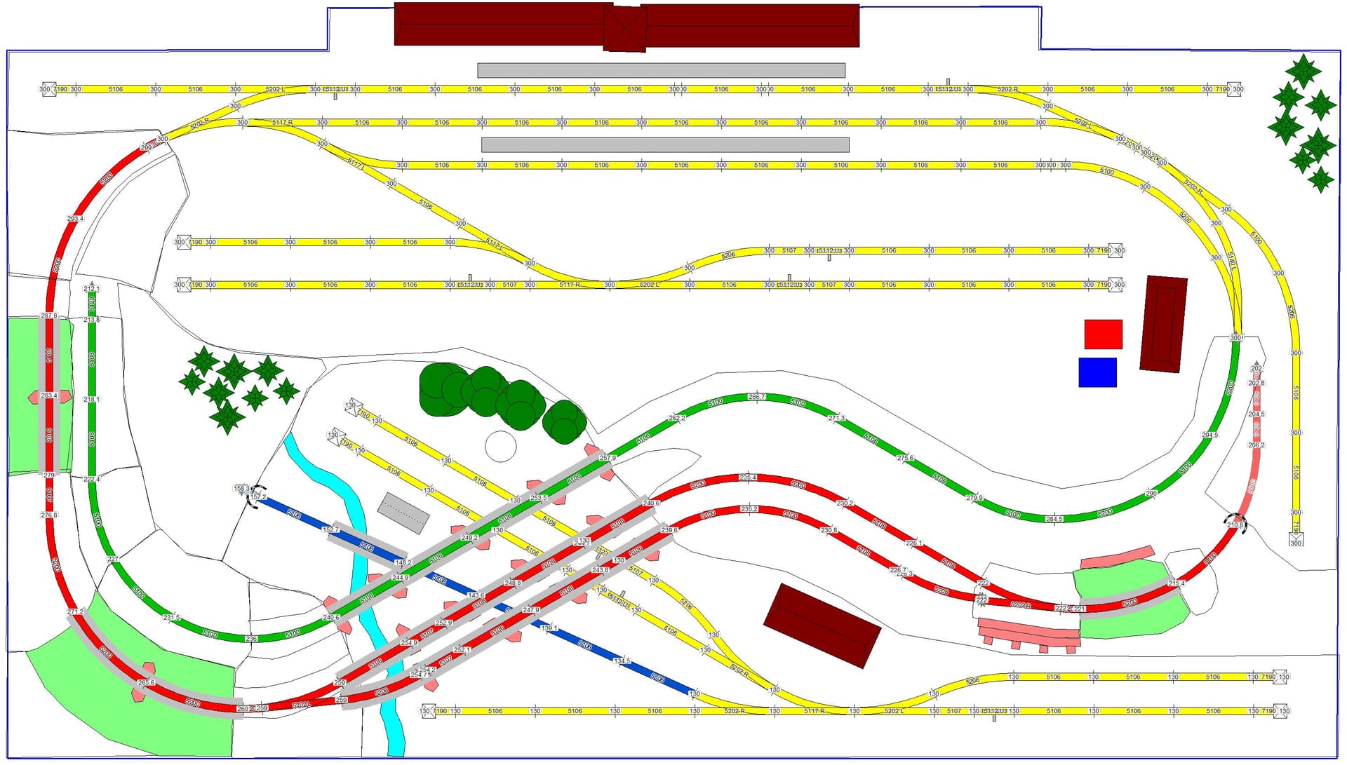

de plus la différence de hauteur entre le JAUNE et le NOIR pour l’anneau n’est que de 98 mm pour une pente de 2.5 %;
pour avoir 110 mm la pente serait de 2.7 %
mais encore, pour un très grand local ce ne serait pas une gare cachée avec de nombreuses voies mais :

pour plus de clarté, dans ces dessins j’ai supprimé les voies à butoirs, à ce moment c’est bien un simple anneau !
c’est donc un .SCARM incomplet !
063_R_300_160_essai63anneauSEUL.scarm (220,5 Ko)
