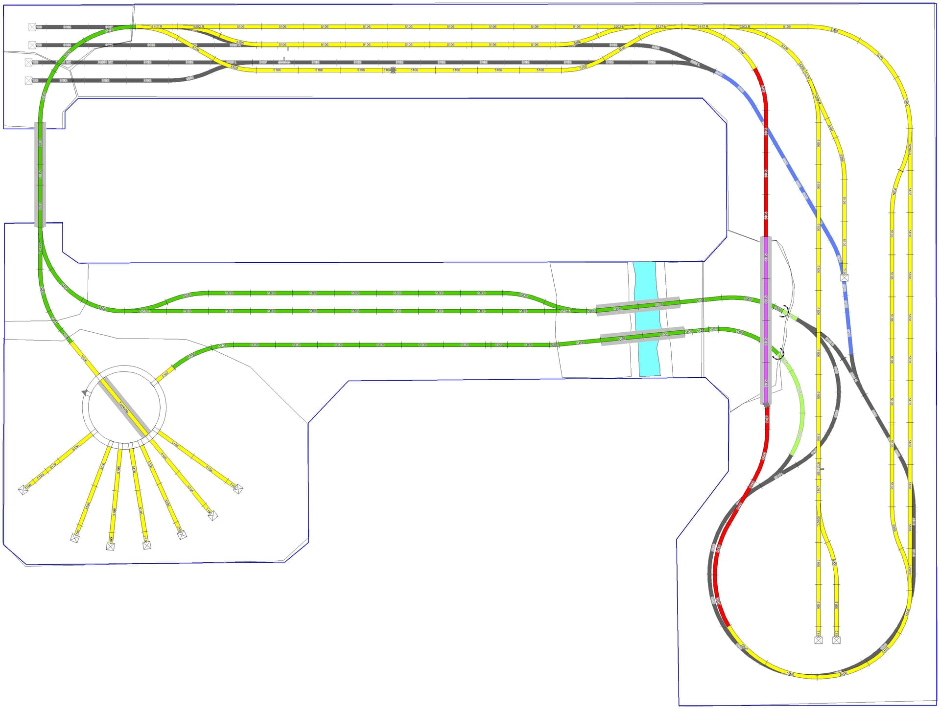

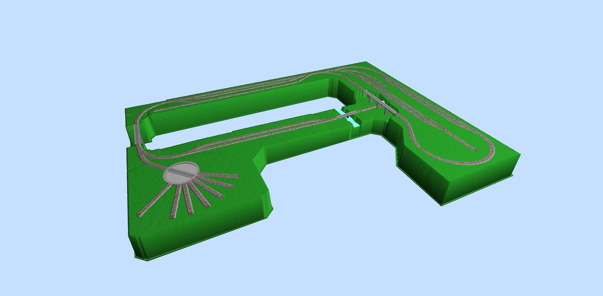

en partant de l’ouverture de @MarcD LR 932 voici en “M” une table de 4 m x 3 m
os de Chien avec plaque tournante
et des voies à butoirs avec plusieurs possibilités pour changer de locomotive et de sens de marche de la rame
les cloisons de la pièce sont en haut, à droite et en bas par rapport au dessin des rails

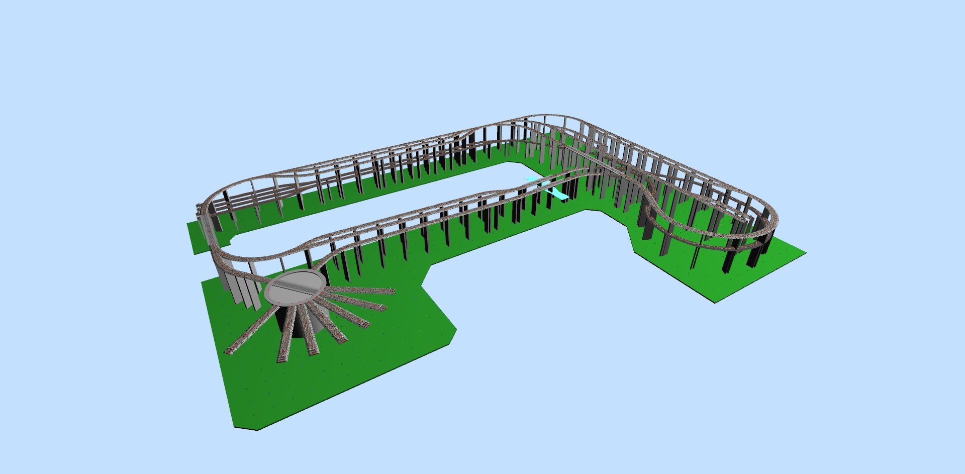

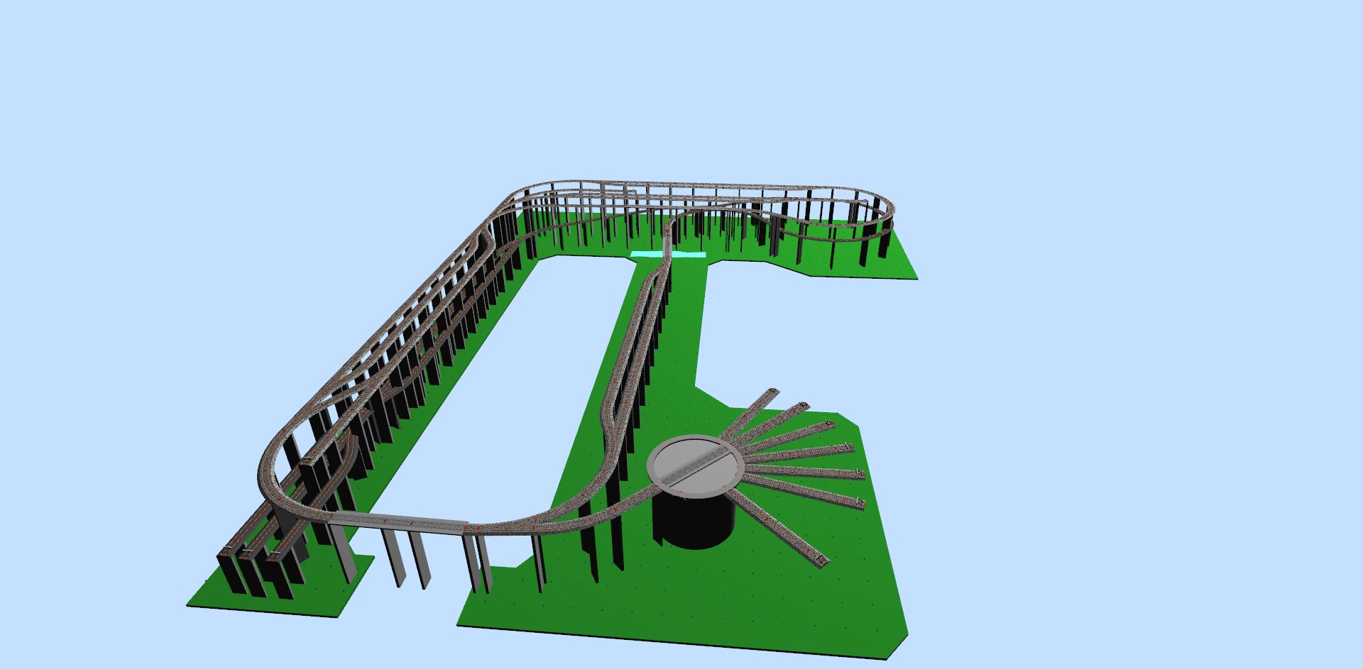

ce qui est JAUNE / NOIR / VIOLET pour le viaduc sont horizontal
en VERT / ROUGE / BLEU FONCE c’est en pente max 2.5 %
en visible : JAUNE / VERT / ROUGE / VIOLET
le NOIR et le BLEU FONCE sont en cache

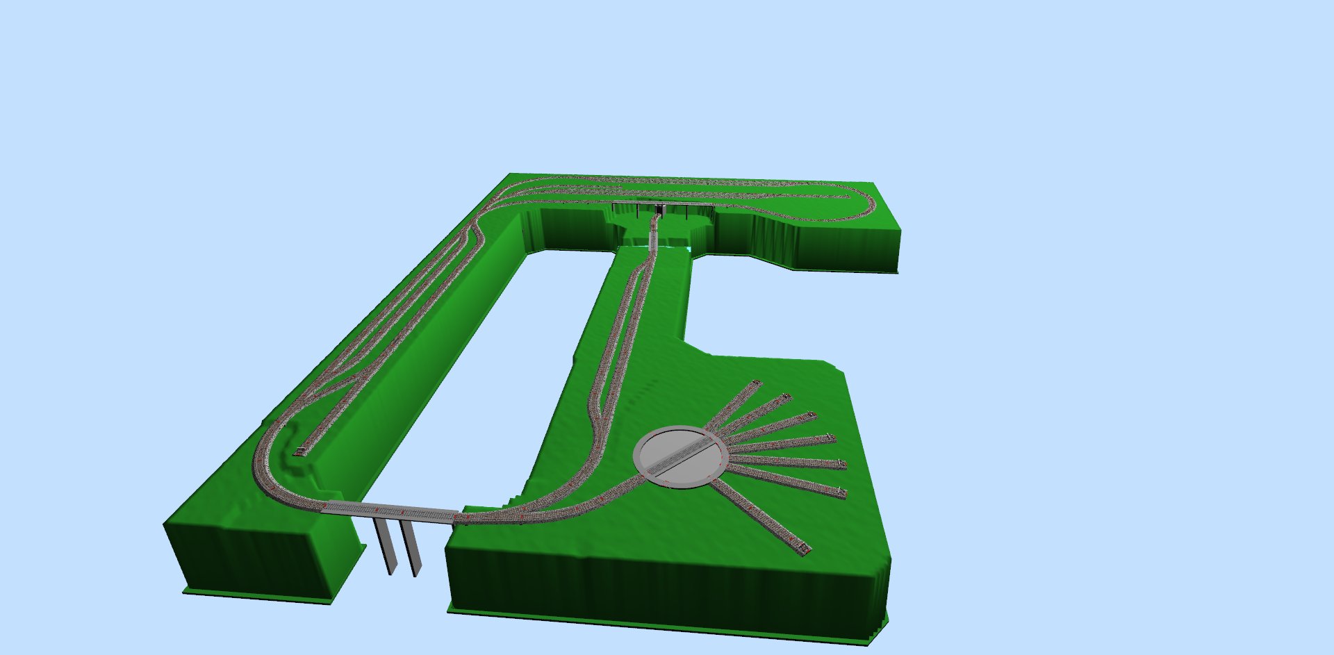

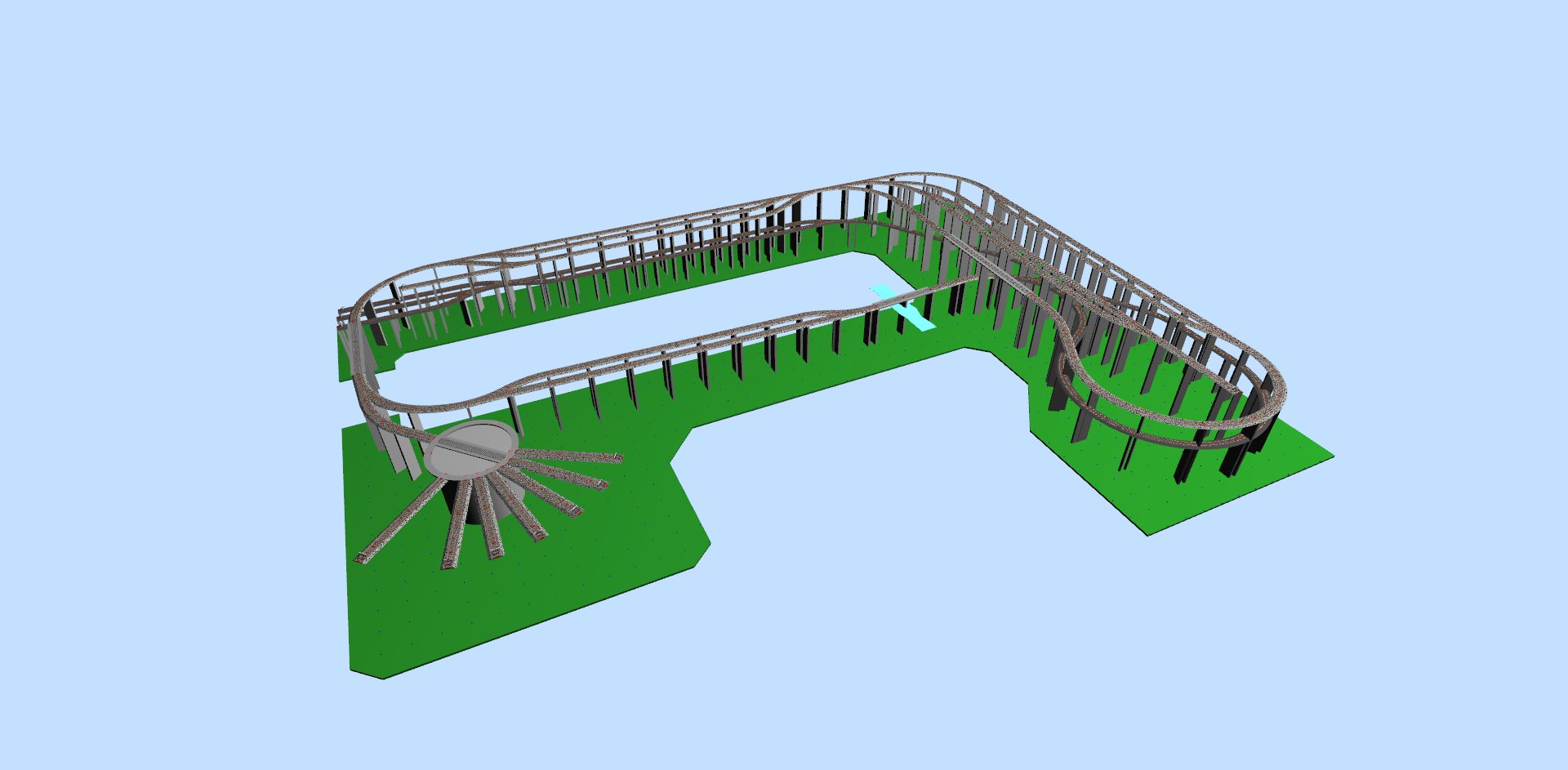

les dessins
les vues
le plan
061_G400_300.scarm (85,6 Ko)
comme vous pouvez le constater : c’est encore bien rempli, sans exagérations, du carré
bien entendu c’est plus facile de retirer que d’ajouter : c’est pour cela que c’est facile
Ha : je vous mâche encore tout n’est-ce pas
merci à toutes, tous, aimables et bonnes continuations amicales
au revoir
Patrice

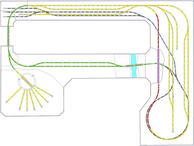

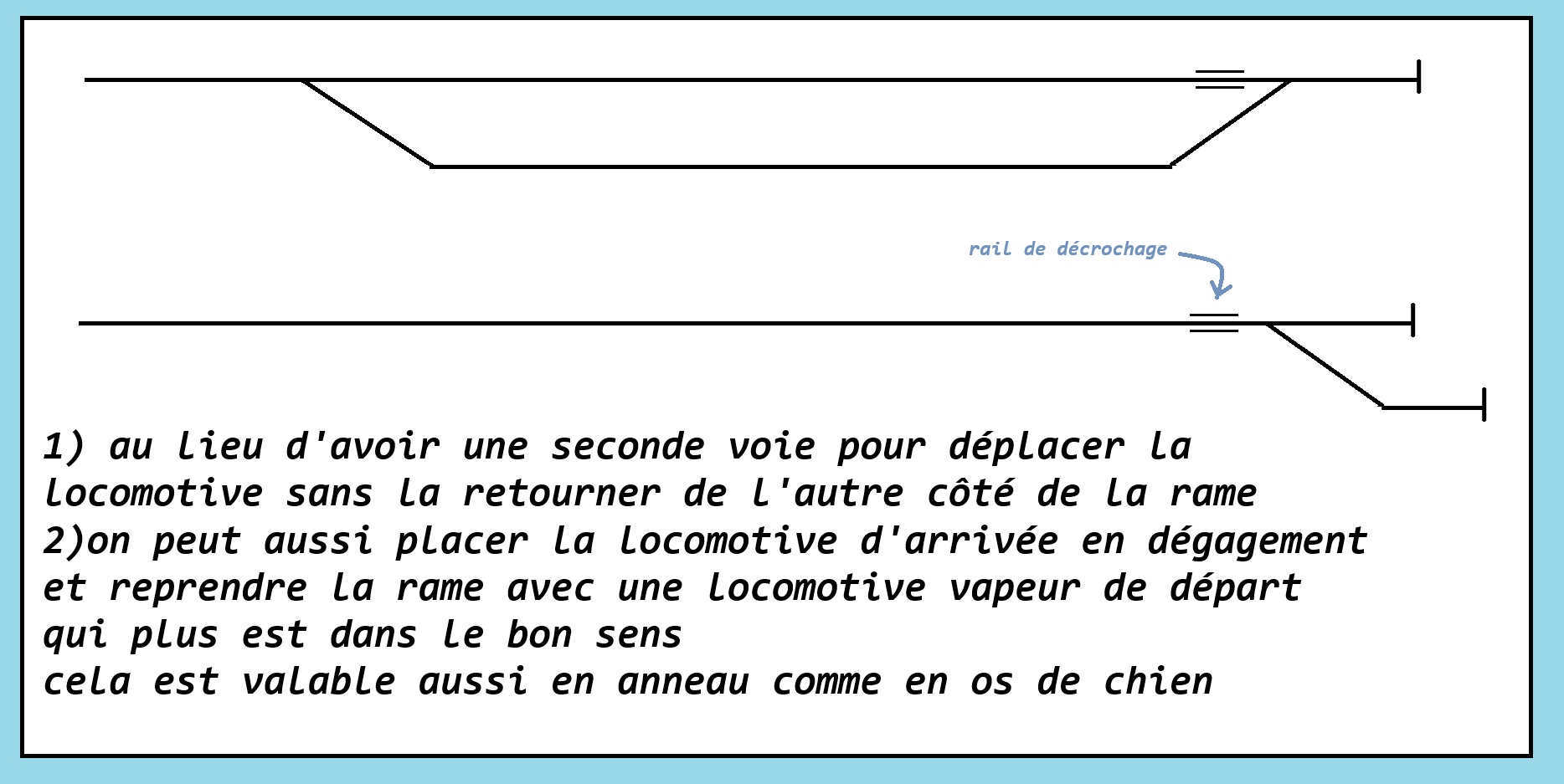

A-t-on vraiment besoin du dégagement à droite? Il suffit de laisser la loco dételée au butoir et attendre que la rame soit repartie pour sortir de la gare et se retourner en dehors.
Mais avec ces 61 essais est-ce que Zorgzib a commencé à réaliser l’un de ces plans de voies depuis le temps ?
salut Marc si la locomotive d’arrivée en poussé et que son accrochage ne fonctionne pas,
à ce moment arrivé à buttoirs, une petite marche arrière et retenter un accrochage

salut André
je n’en n’ai ni la place, ni l’énergie et plus de temps
merci

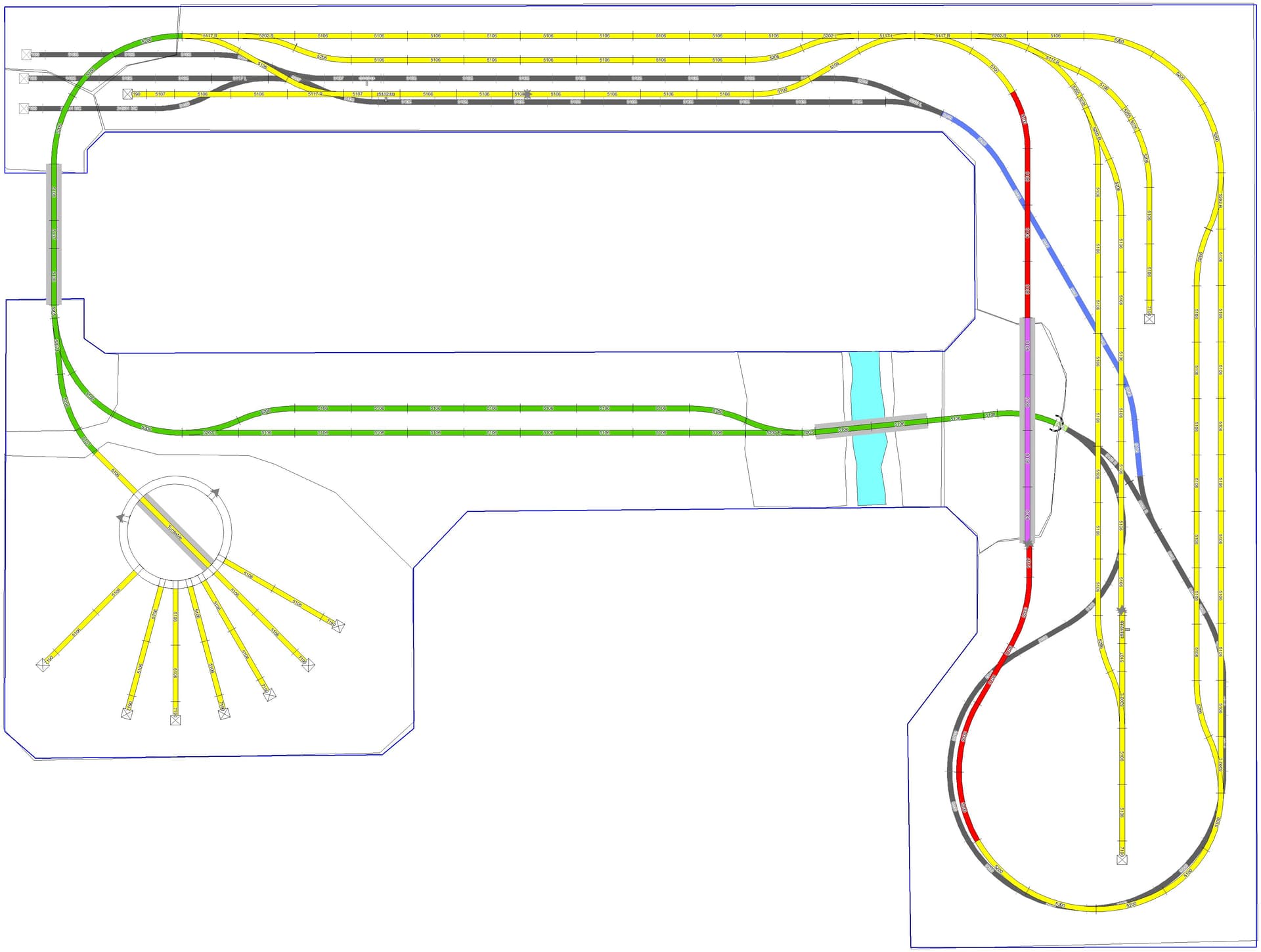

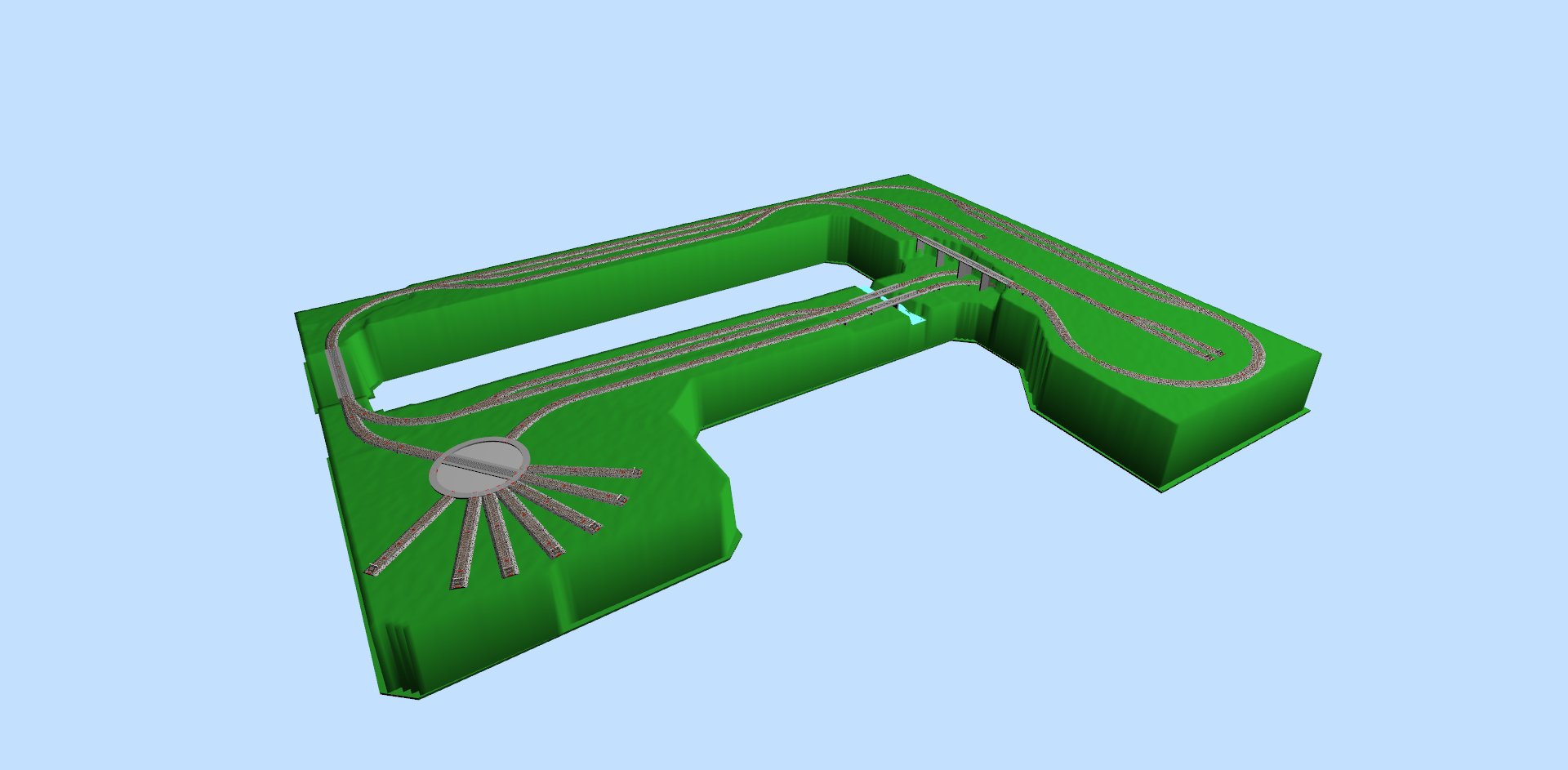

encore une petite dernière
061_G400_300LEGER2.scarm (92,3 Ko)
merci
P
