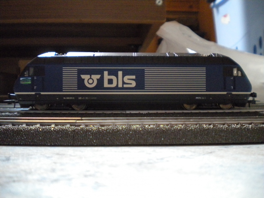

Je continue avec encore du BLS, une Re 465 mfx
i57.servimg.com/u/f57/18/70/57/18/th/dsc_0710.jpg
pour le moment je ronge mon frein avec cette loco là, car les voies du set de départ que j ai sont en R1, elle a un attelage courts, tout ce que je lui met derrière déraille ![:frowning: :frowning:](https://forum.3rails.fr/images/emoji/apple/frowning.png?v=9)
Joli début ! J’aime beaucoup les locomotives du BLS.
Pour le problème de déraillement, j’avais le même en R1. Voici la solution au problème : Roco 40270
Ce sont des attellages courts de marque Roco qui permettent d’éviter que le tampons ne se croisent en R1, et donc d’éviter le déraillement.
Depuis que j’ai ceux-ci, mes voitures ne déraillent plus même des de 30 cm en R1.

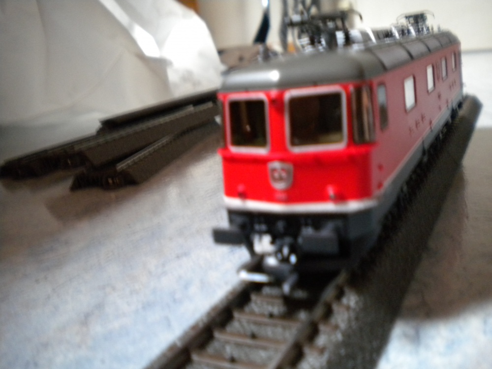

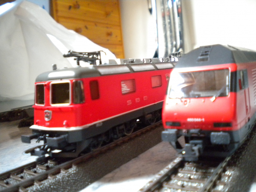

je suis tout content de vous présentez une petite perle que j ai déniché chez mon revendeur, en plus avec un bon rabais ![:smiley: :smiley:](https://forum.3rails.fr/images/emoji/apple/smiley.png?v=9)
Une Re 6/6 de chez Roco nommée vernier-meyrin, bon ce n’est pas les communes ou j’habite mais c’est juste à coté!!

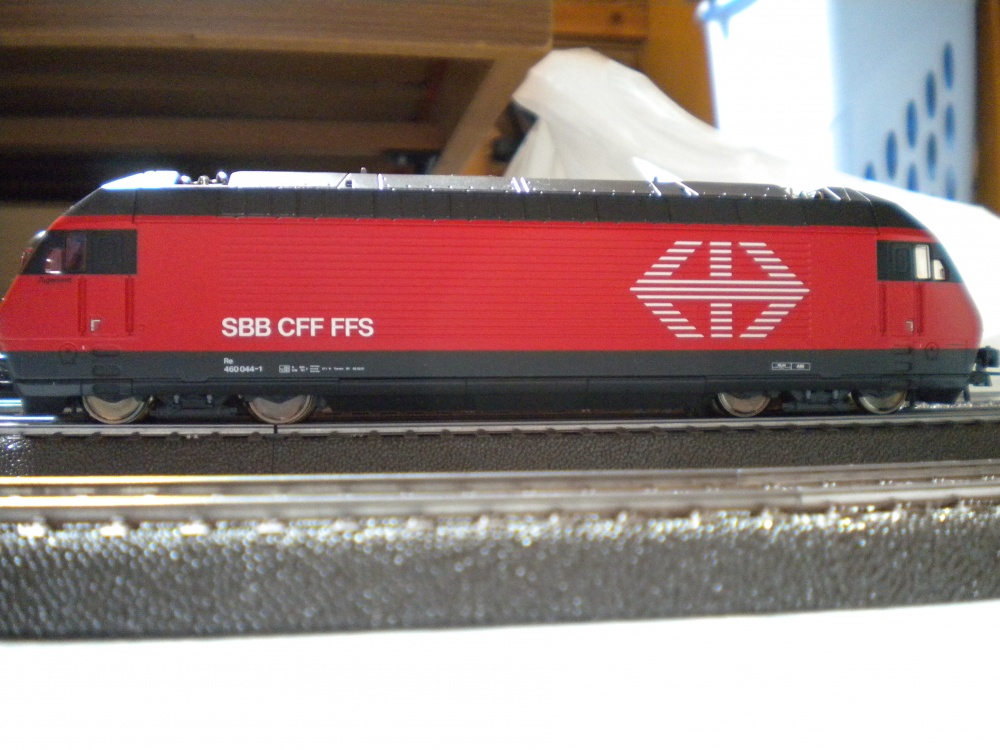

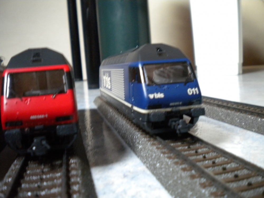

Ensuite, j’ai vraiment fait une razia avec une Re 460 Roco également, nommée zugerland
ET enfin une Re 465 Roco la encore. la wisenberg.

Salut manu,
et oui l’astuce de Ch-training est pas mal, c’est ce que j’ai fais sur ma 465 BLS de chez marklin, du coup les déraillements ont disparus. c’étais assez pénible une simple courbe 24224 arrivant sur un aiguillage qui sort sur du R4 me faisait déraillé le wagons atteler sur la 465.
ça doit être 1 ou 2 mm qui change beaucoup !!
