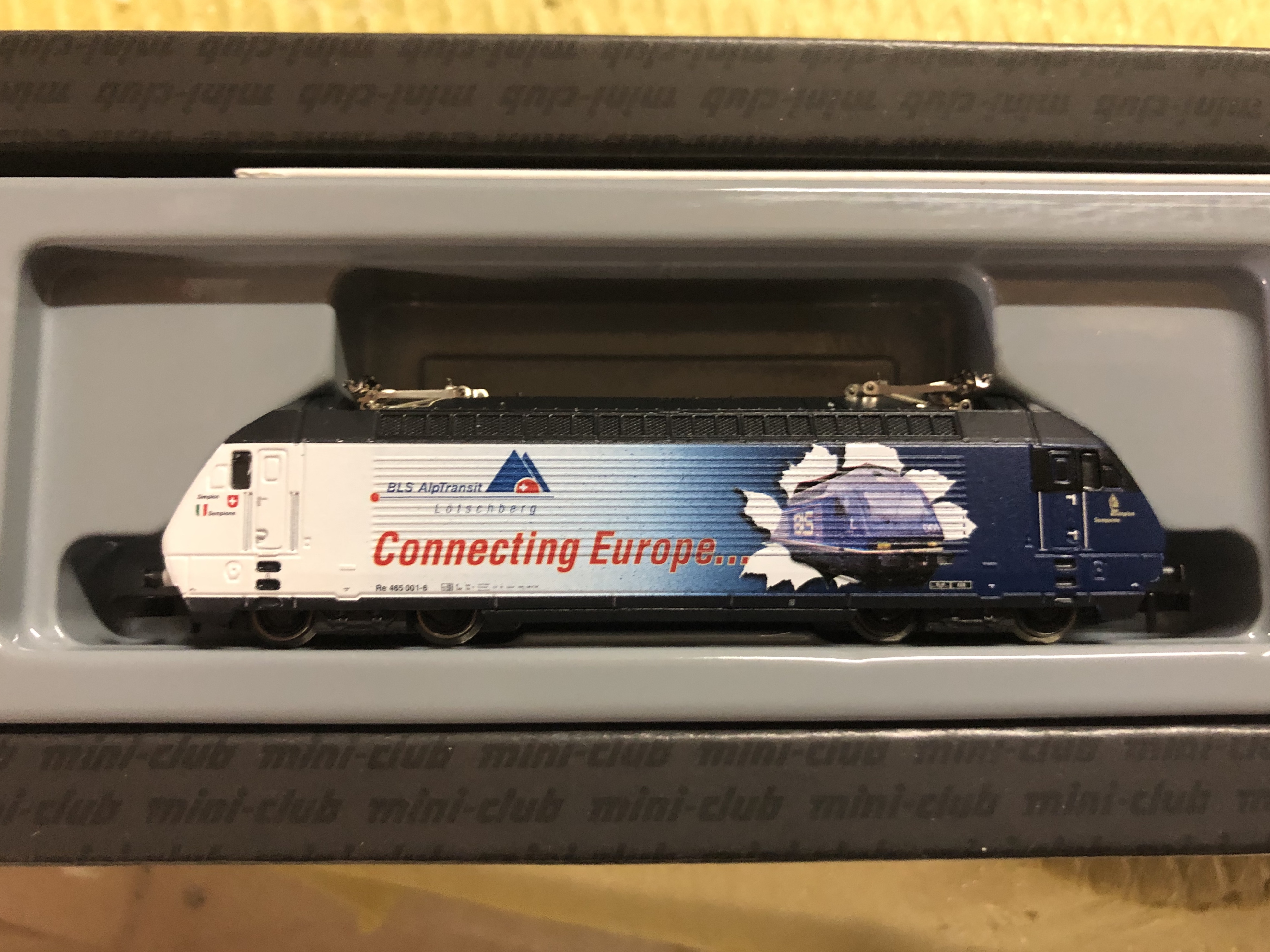

Ici le dernier achat en date, pour pas trop cher sur la bay:
