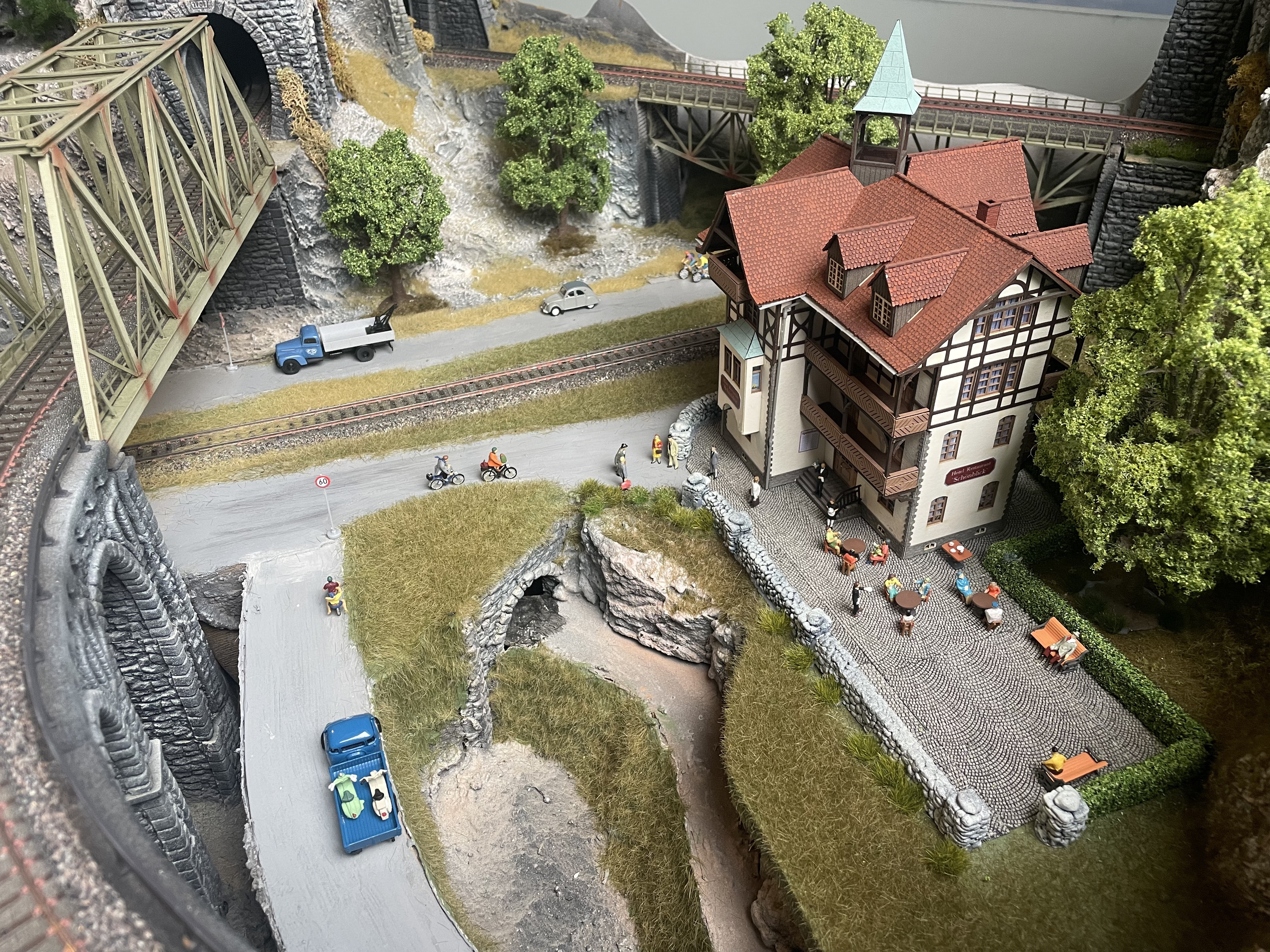

Bonjour à tous, voilà mon diorama est fini ouf presque un an. J 'ai fait petit à petit suivant mes dispos et ma cagnotte. Je me suis calqué sur Andreas Theis j 'adore ces realisations. je vais essayer de vous mettre mon pas à pas.
Au niveau des locos ce sont que des marklin ( BR 44, BR 89, 2 BR 03 )

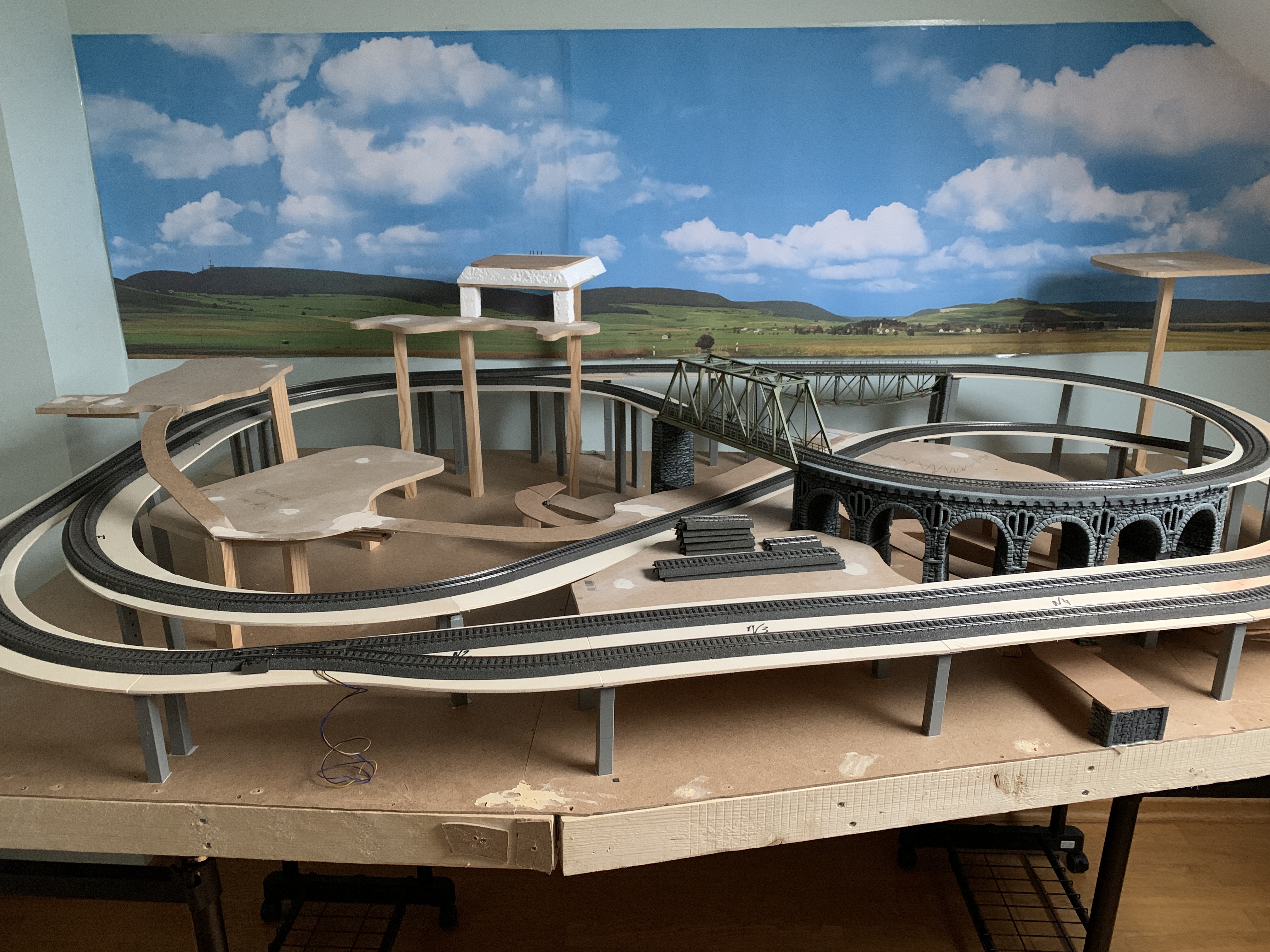

Voilà mon petit reseau, certaines photos de veulent pas s’ouvrir mais en cliquant dessus elles s’ouvrent. J 'avais fait une video mais elle est trop lourde faut que je regarde pour essaye d’en faire une autre. Encore merci pour vos encouragements

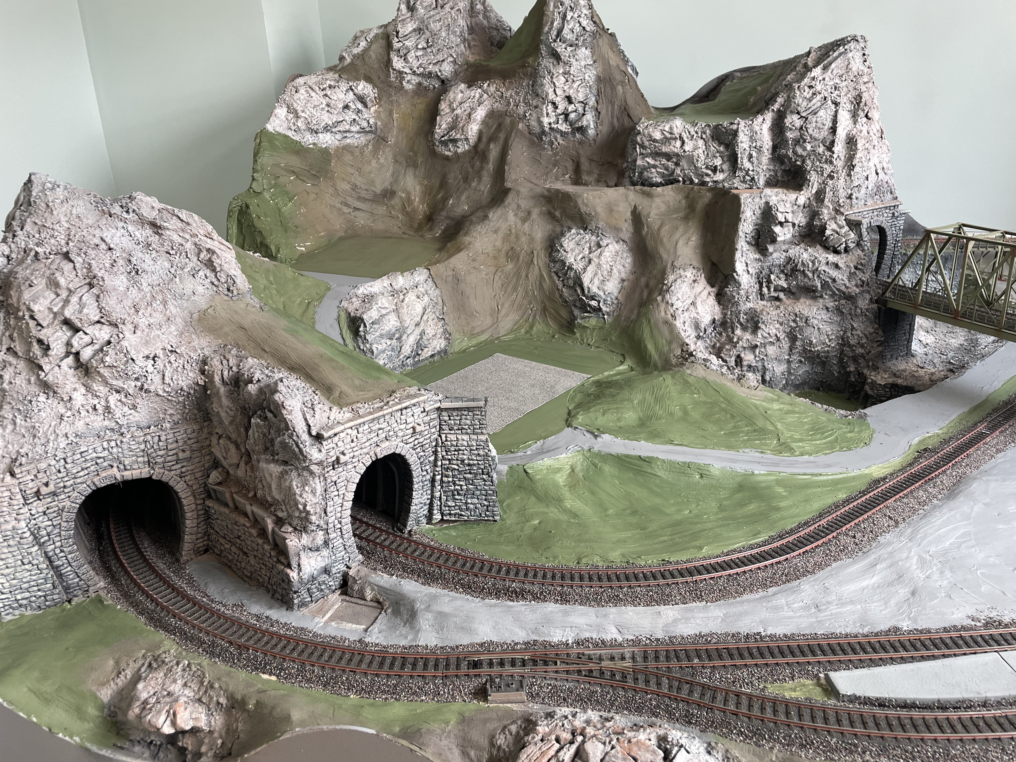

Vraiment pas mal ton réseau. Les piétements en métal à roulettes sont plutôt bien conçus pour le support et le déplacement de la structure au besoin.
Je vois que tu es partis sur le même principe que ce que propose Noch pour démarrer avec des chandelles un peu partout pour le relief et des plaques de bois découpées pour le support de la voie, juste à poser.
J’attends de voir la suite.
Que voila un beau départ. Le fond de décors est-il attaché au réseau ou collé au mur?

pourquoi as tu construit sur “pilotis” ?
pour faire du décor à l’envers? mais je n’en vois pas
ca complique …non?
aurais tu les dimensions de ta planche?

Joli petit réseau compact.

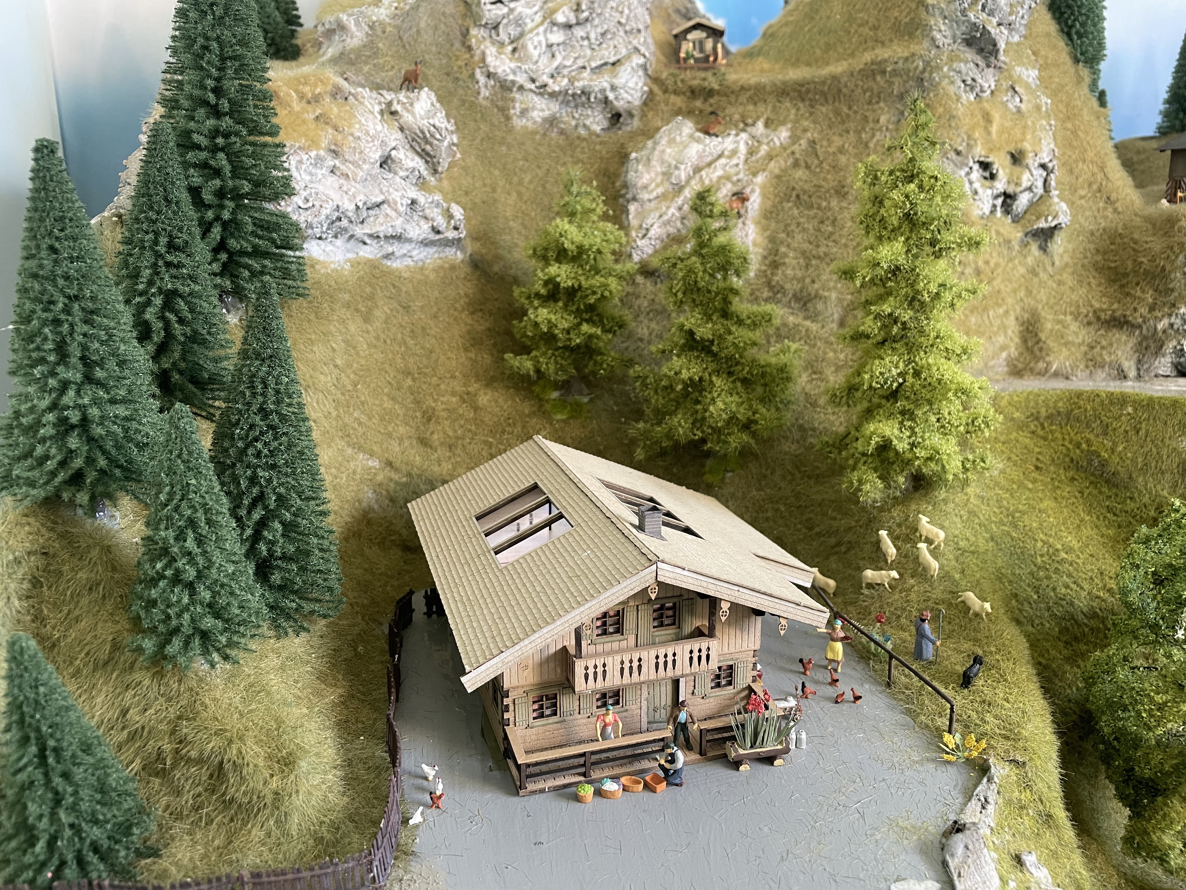

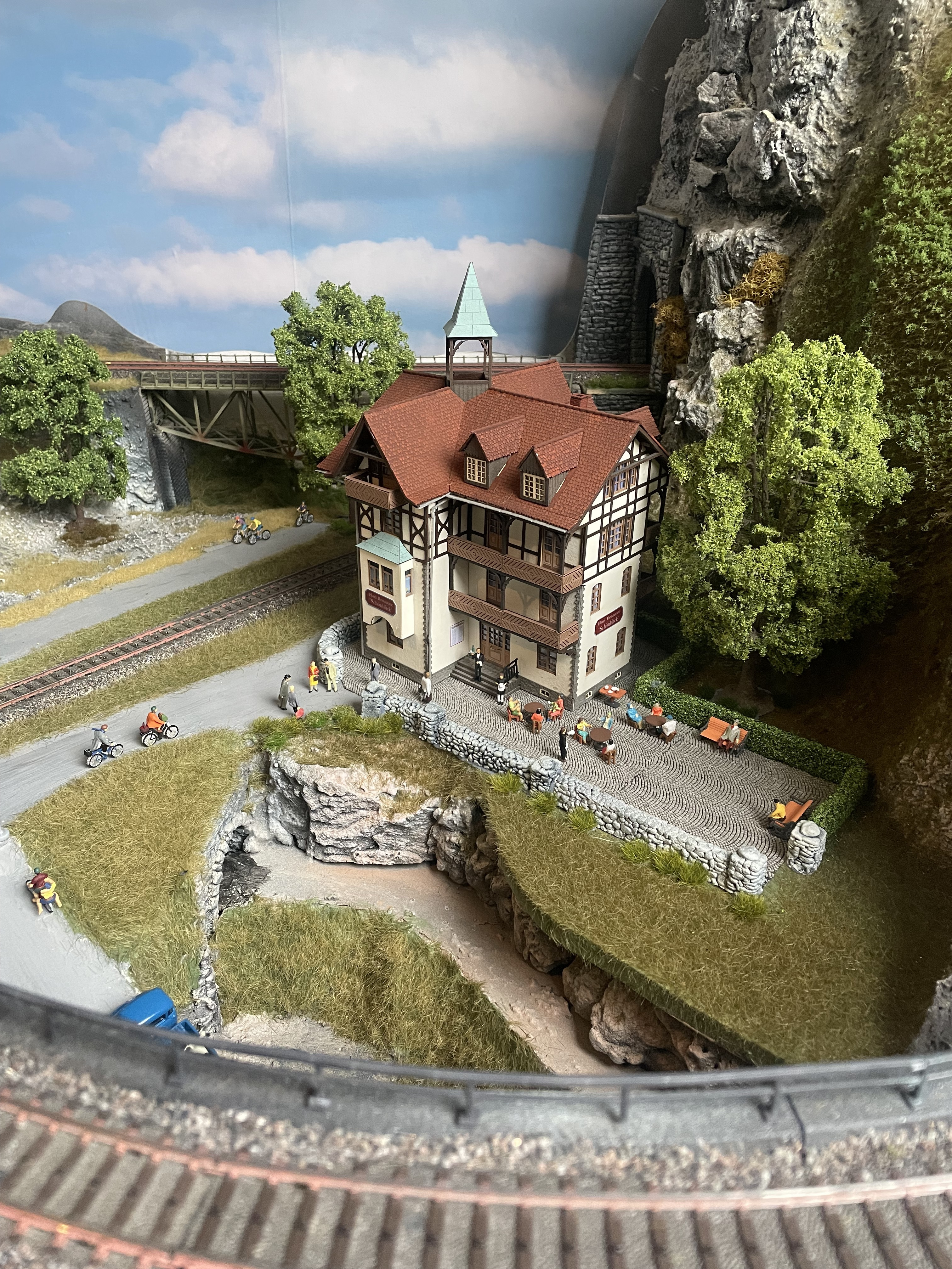

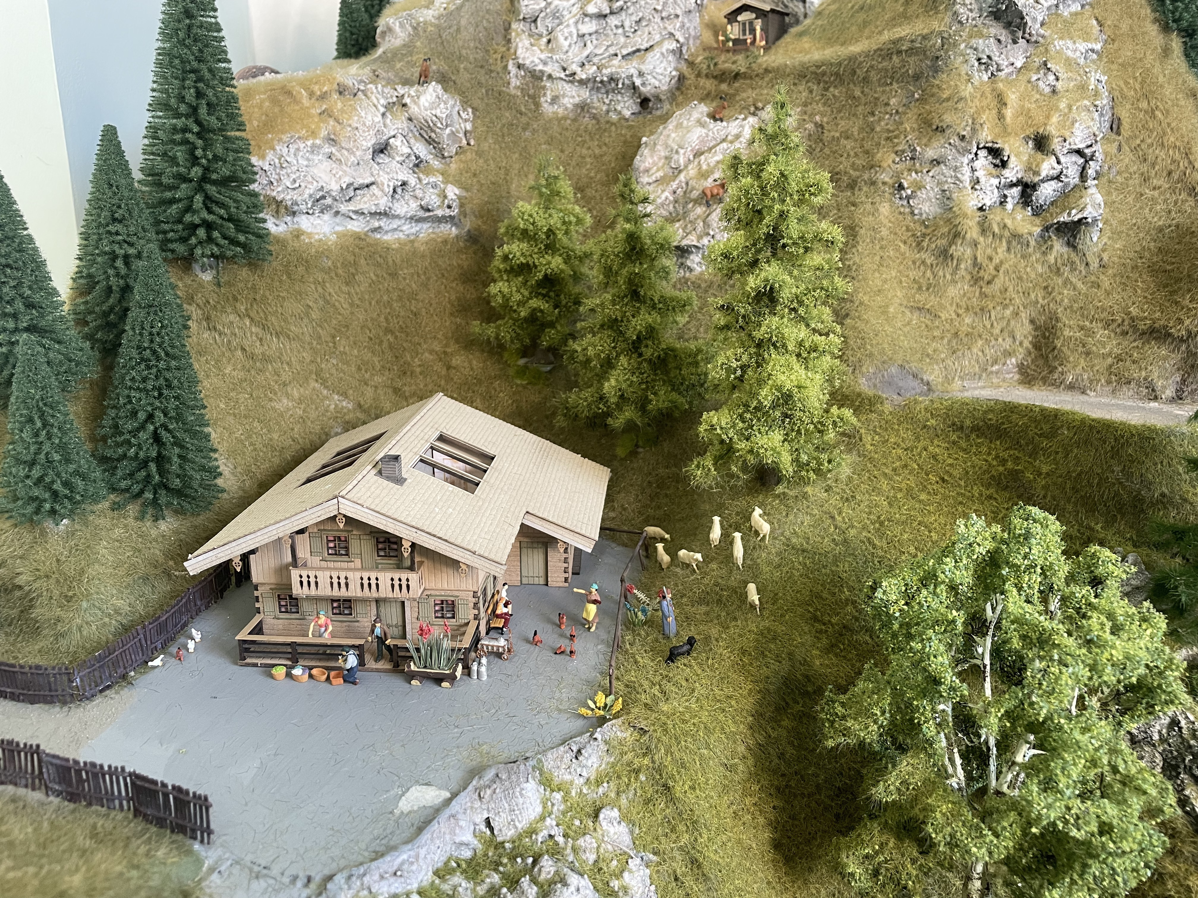

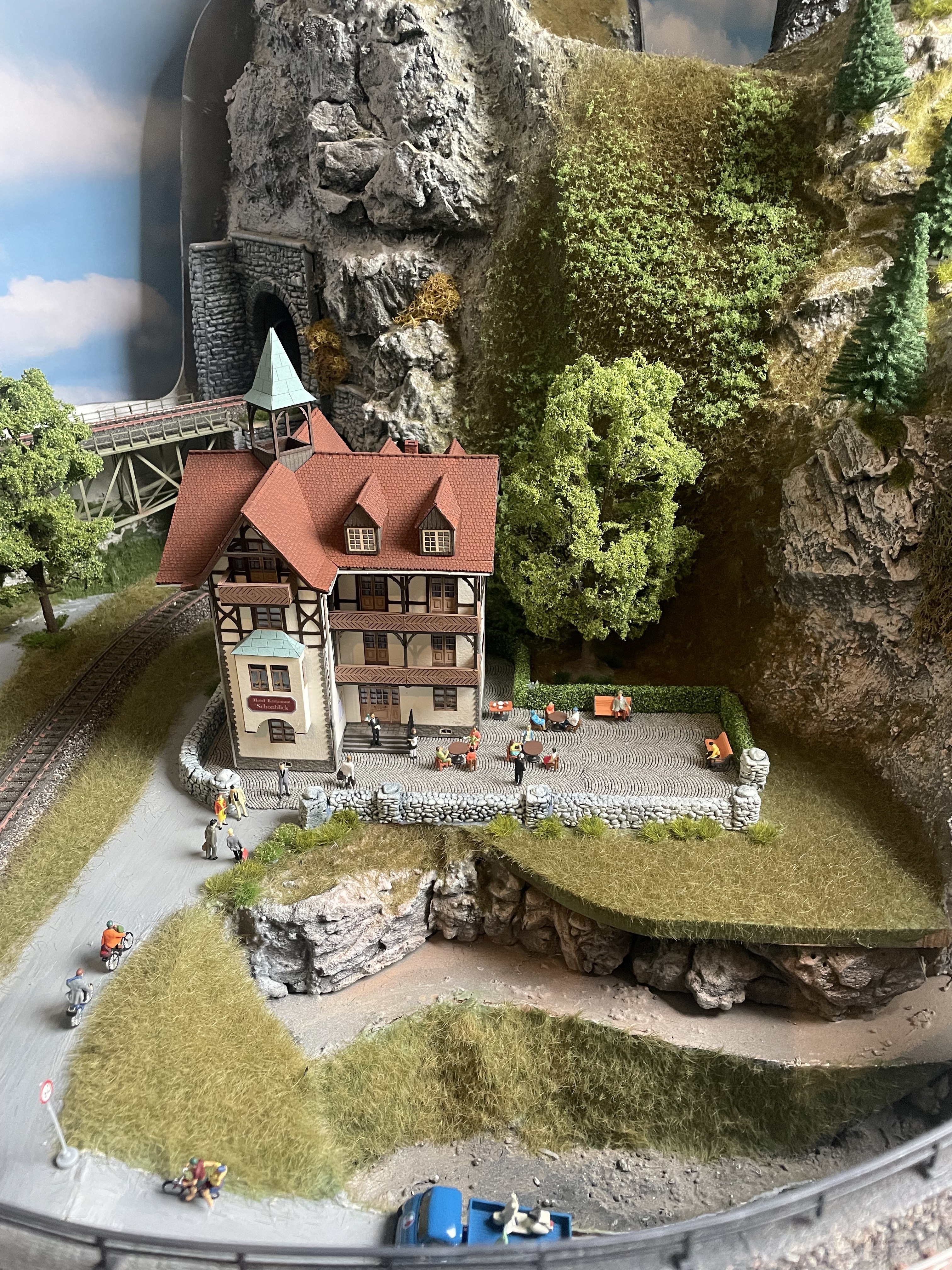

Le chalet est un de Bois modélisme ?

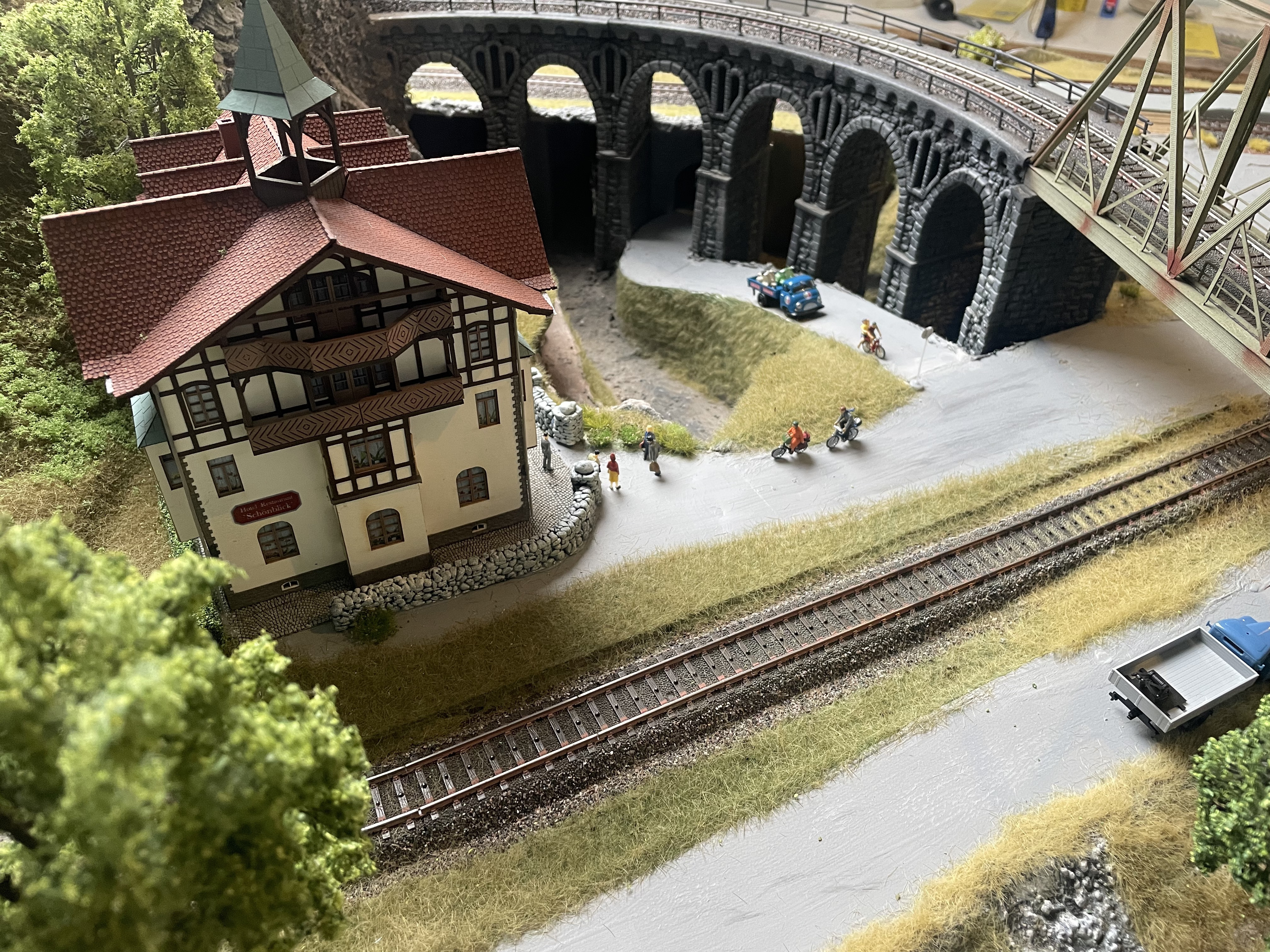

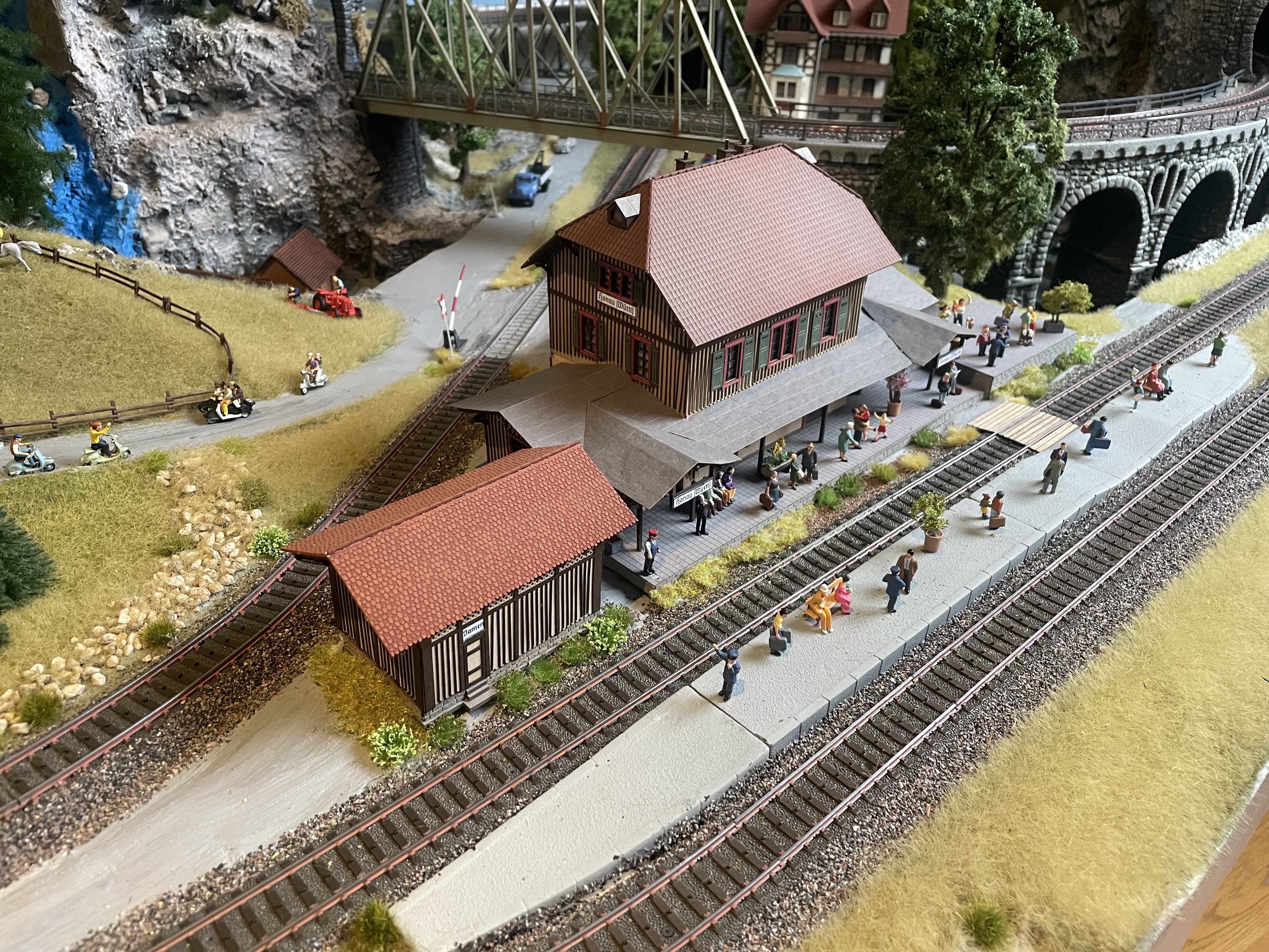

Le seul truc qui me chagrine cest le quai en ilot : il me semble bien épais.
On attend de voir la suite du décor.
C’est bien plus qu’un diorama ! Ces prémisses me semblent prometteurs et j’aime bien cette structure en pilotis, dont on attend évidemment les jonctions paysagères avec impatience.

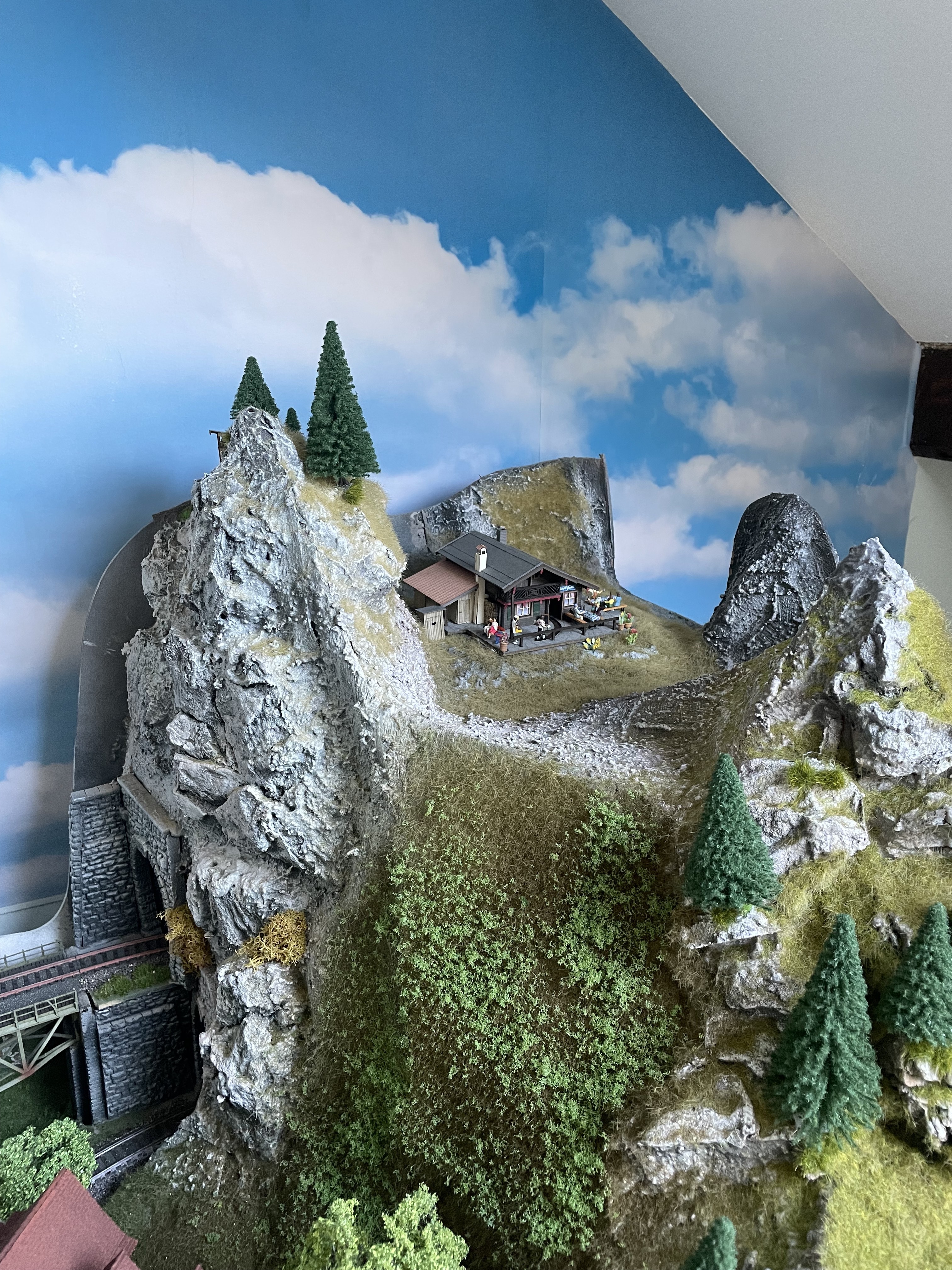

Le fond de decor est collé comme du papier peint :wink:
la planche fait 210 X 110. Les pilotis donne de la hauteur et c’est pratique pour faire par la suite les rochers et le reste

Je suis impressionné par la qualité des bâtiments !
Mauqette ou fait maison ?

Que ce soit la hauteur ou la largeur, ce quai est bien adapté aux rails Märklin, il existait déjà avant la voie C… la surface est, en fait, à peine plus haute que la tête des rails. Mais il est vrai, ses bords maçonnés démarquent un peu avec l’ambiance très rurale du réseau… par contre, les locos de grande ligne qui circulent, vont bien avec ce quai ! :wink:
Je n’avais pas fait attention mais sur la dernière photo, je constate que tu as traiter le flanc des rails dans une teinte rouille. Aéro ou feutre ?
C est des feutres de la marque Noch c est nickel
Ce sont des maquettes, certaines en bois et les autres en carton tres dur et decoupe laser.

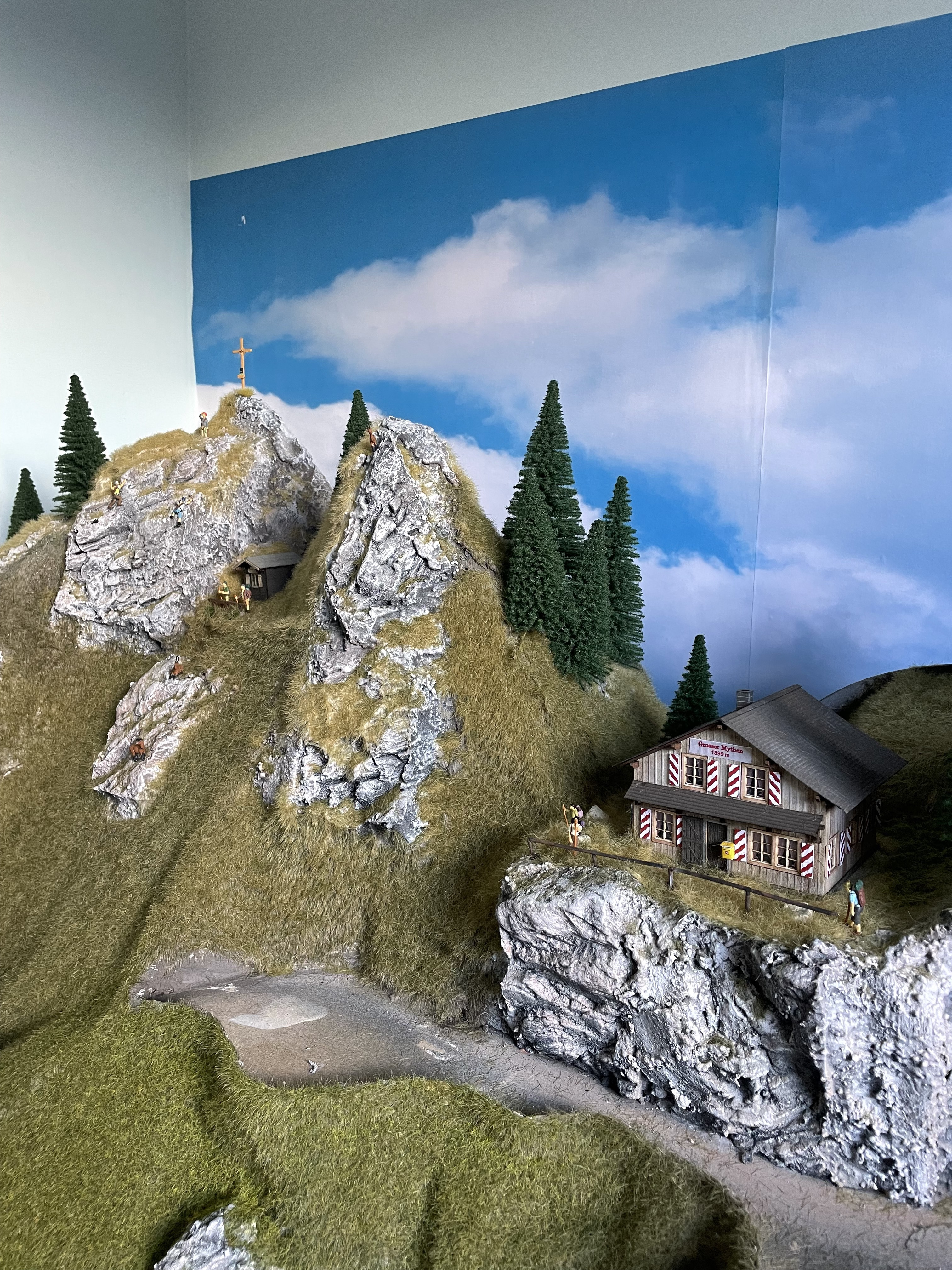

En fait, il y a le système des pilotis pour donner de la hauteur au réseau et le système des manchons avec les tiges pour former les reliefs

Maquette decoupe laser bois et carton hyper rigide ( marque NOCH )
