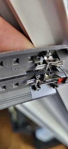

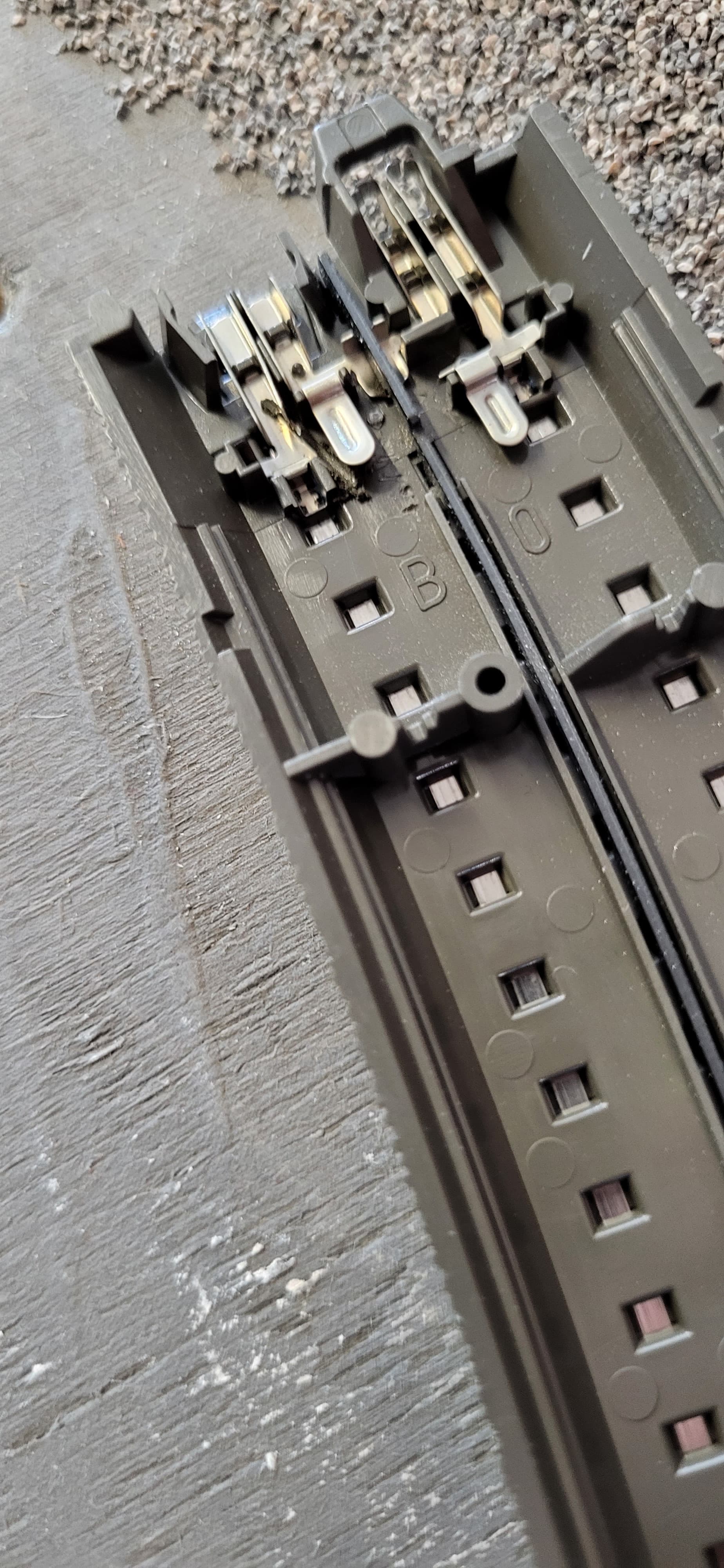

Je suis donc parti en chasse dun micro court circuit, déposé 70ml de voies C pour reprendre la coupure de tous les pontages des 2 rails nécessaires pour la rétro signalisation.

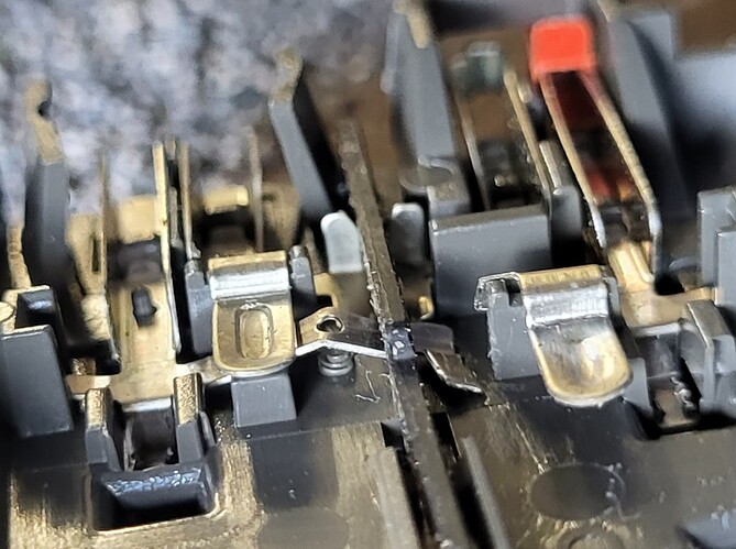

Jai supprimé toutes les jonction, avec le dremel, qui passe sous le conducteur central, ce petit bout de languette métallique si proche du rail central.
Jai trouvé un coupon taillé à la hache et vraiment proche du rail central, dans un secteur cohérent de mon problème.
Ca a réglé mes soucis de court circuit.

Morale de l’histoire: si on charcute ses rails pour la rétro, autant les charcuter avec soin !
