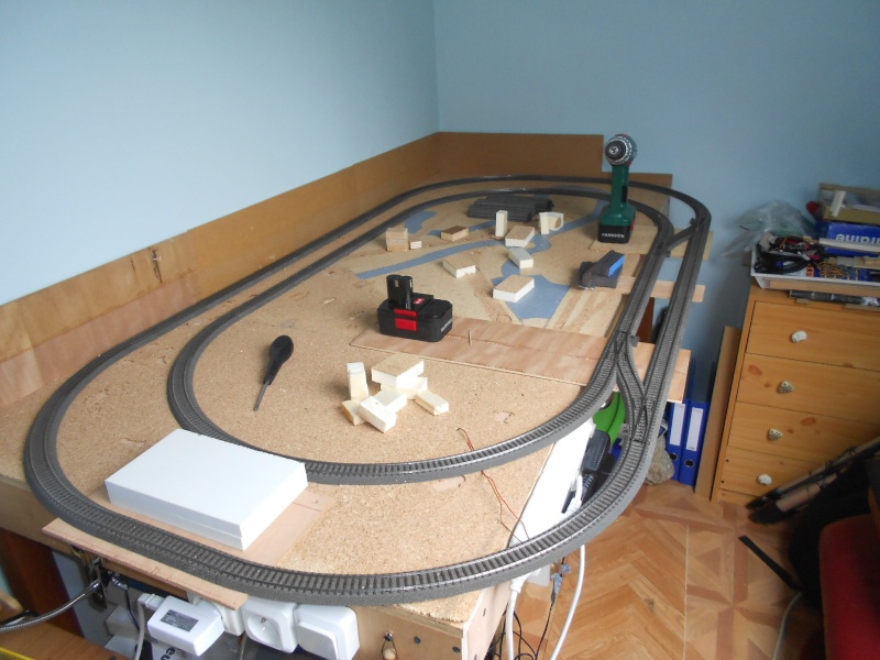

Bonjour a tous, le :santa: est passé avec un mois d’avance par chez moi. :bounce: :bounce: :bounce:
Donc, voici les 1er tours de roues de ma 1ère Marklin.
Donc, je part sur un tout tout petit réseau (pas beaucoup de place donc …) de 2000 X 800.
Je sais, c’est pas grand, c’est même tout petit, mais ce qui compte c’est de se faire plaisir.
Alors, le 1er ovale est posé et ça tourne, pour le plaisir.
http://img15.hostingpics.net/pics/976610DSCN6251.jpg
:king:

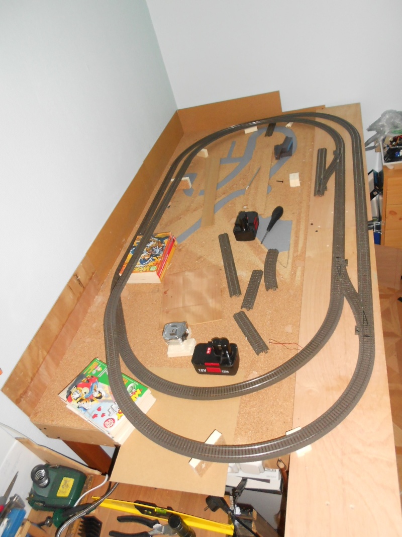

Là je suis en phase de teste pour le plan de voies.
Je viens de tester un 8, pas mal, mais je n’ais plus la place pour des voies de manœuvre. Donc …

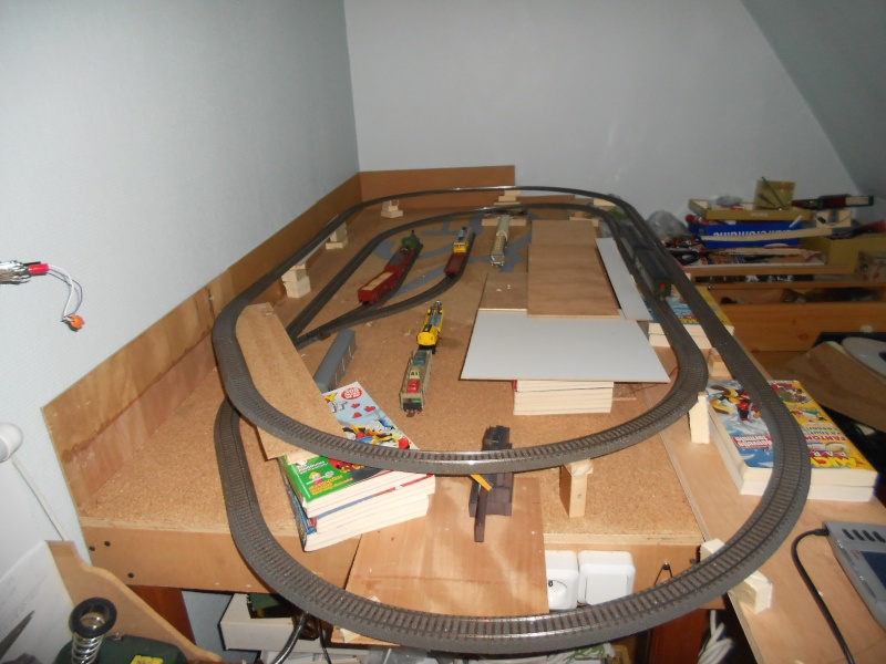

Un Ovale ça me semblais trop peu, donc …
Et un peu trop plat, alors …

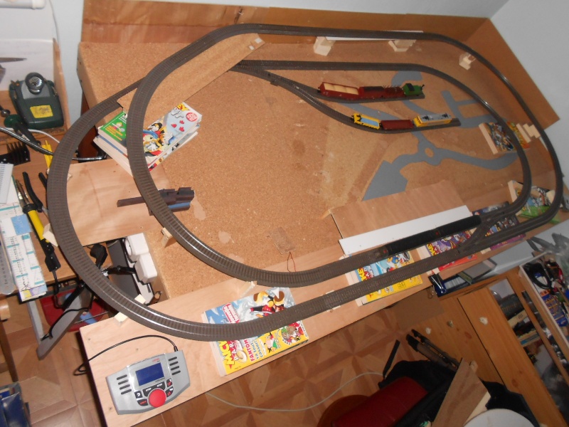

J’ai inversé les courbes montantes et descendantes, et comme je trouvais le circuit un peu cour …
Je me tâte à vouloir prolonger d’une voie droite encore une fois le réseau. ce qui me permettra d’avoir une gare de longueur acceptable.

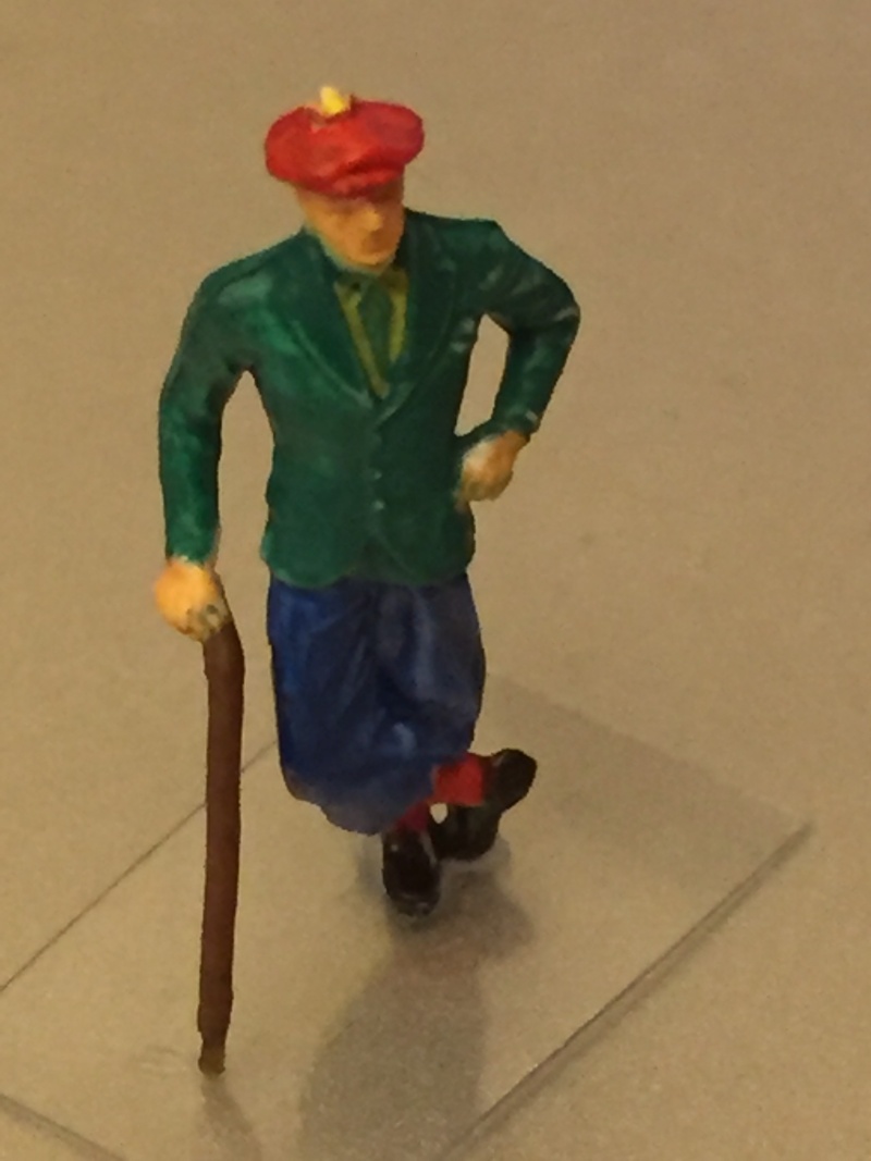

Le 1er habitant du réseau est arrivé, il m’a pas l’air très facile celui-la. :scratch:
Je suis fou ? Comment ça je suis fou ???
