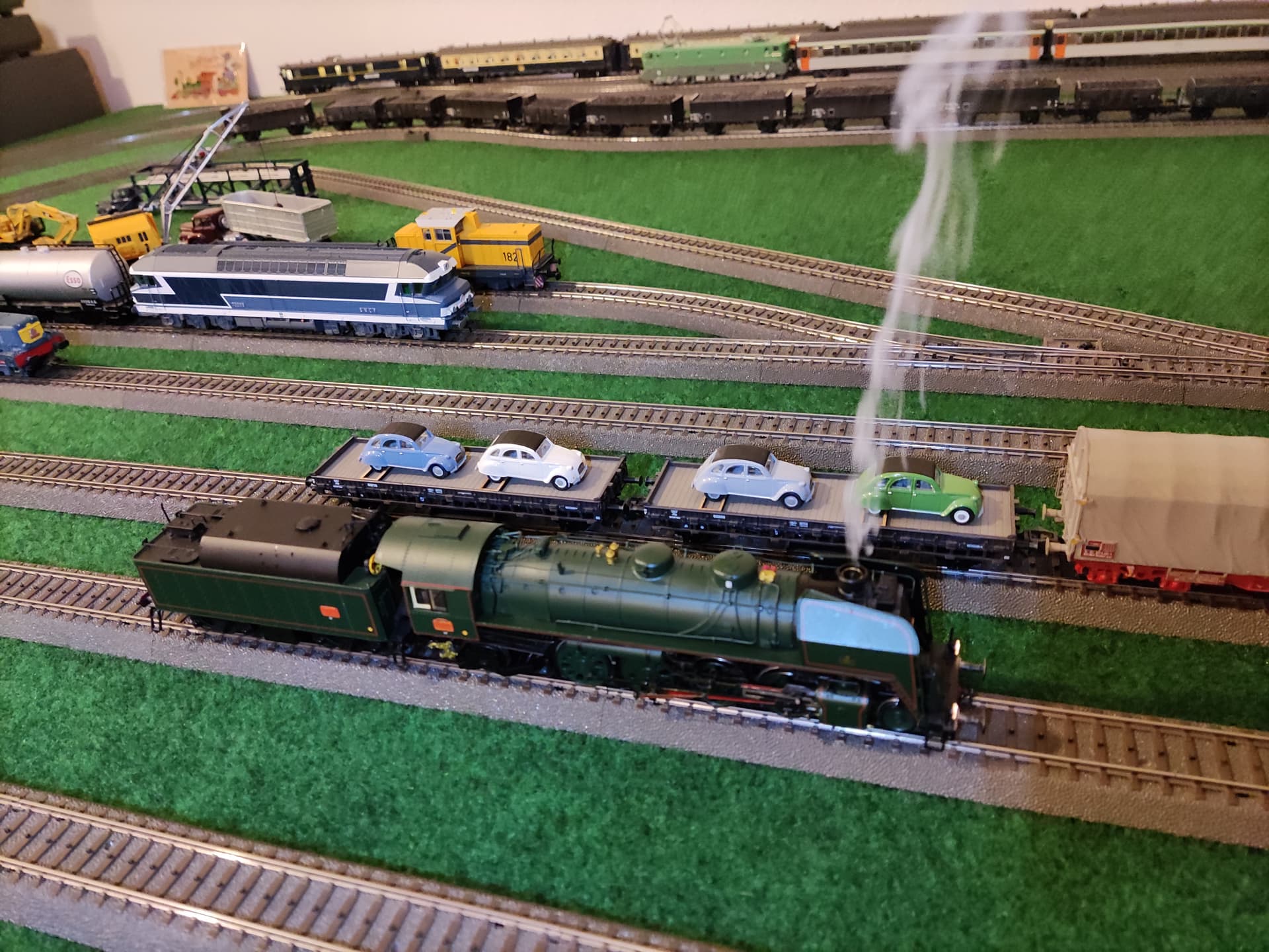

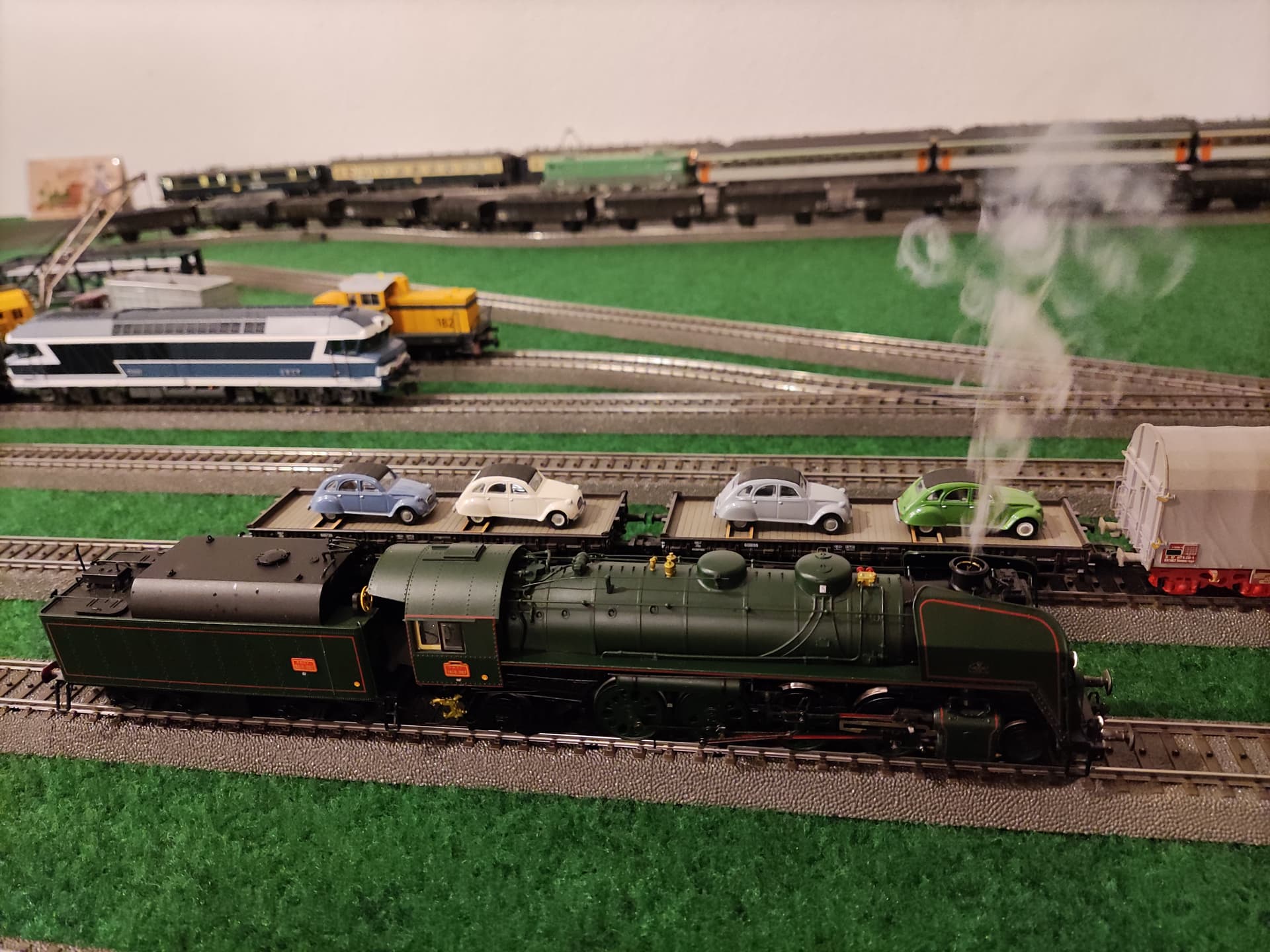

A la suite du démontage de cette locomotive (141R1187 Jouef, voir mon post précédent) je me suis aperçu qu’il y avait un endroit prévu pour un générateur fumigène, ce que j’ignorais sur ce modèle.
J’y ai installé ce soir un 7226 de Marklin que j’avais dans un coin et ça fonctionne parfaitement
La R Jouef fume ca y est.
