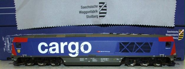

Je me suis laissé tenter par une Loco qui n’existe pas en version Suisse mais qui est un sacré morceau et à priori sympathique:
J’ai nommé la VOITH Maxima Am 863 SBB CARGO 3 Rails Sound
dont voici la photo:
Une fois reçu :bounce: déballage et ouverture la langue pendante inspection sous toute les coutures, mais à la vue du frotteur central pour nos rails à picots :open_mouth: :question: :face: cela tient plus du bricolage non pensé que du sérieux!, mais bon!.. :laughing:
Mise en route du circuit, programmation de la loco, mise sur les rails, son sympathique, et roule ma poule… :stuck_out_tongue: :slight_smile: :laughing: sur du R4 et R5.
Arrivée à moyenne vitesse (1/3) sur un aiguillage élancé, et :affraid: :no: court circuit et arrêt sur l’aiguillage, bon !.. relance, et systématiquement à basse et moyenne vitesse elle s’arrête en court circuit sur l’aiguillage au même endroit.
Après gros grattage de tête pour comprendre le pourquoi du comment, il s’avère que c’est une loco 2 rails qui a été bidouillée en 3 rails sans réfléchir ( ni testée je pense, car sinon correction et elle marcherait) : le frotteur est une simple lame souple de cuivre, qui n’a aucune tenue et du fait de sa souplesse au moment du passage sur les picots surélevés des aiguillages, se déforme et à un moment vient en contact sur le rail de déviation et alors :blush: :imp: :cry:
Bref quelques réglages de rigidification du frotteur améliorent un peu le chose :tongue: et déviation de la loco vers de l’aiguillage enroulé de ma gare cachée, et là re :open_mouth: :blush: :cry: :imp: :face: elle ne passe pas tout ce qui est R1 et R2, les bogies ne sont pas assez souples en virages et n’ont pas assez de débattement latéral, et elle déraille!.. :angry: :open_mouth: :confused:
Les cardans d’entrainements travaillent sous la locos et non pas dans la locos via un renvoi d’angle central, ce qui limite la rotation des bogies! (j’essayerais de faire une photo du dessous de la loco pour une meilleure compréhension)
Donc en résumé c’est une loco à 350 € qui ne marche en courbe que sur du R3 à R5 sur des aiguillages élancés à grande vitesse sinon ça coince; en résumé génial ! :affraid: :clown: :face:
Grosse arnaque que cette loco en 3 rails, manque de sérieux et de professionnalisme de cette firme, grosse erreur de conception (même en 2 rail je pense sur les petits rayons cela doit mal passer!)
J’ai ainsi testé pour vous, et donc ne pas acheter car cela fait un peu cher le modèle statique!
