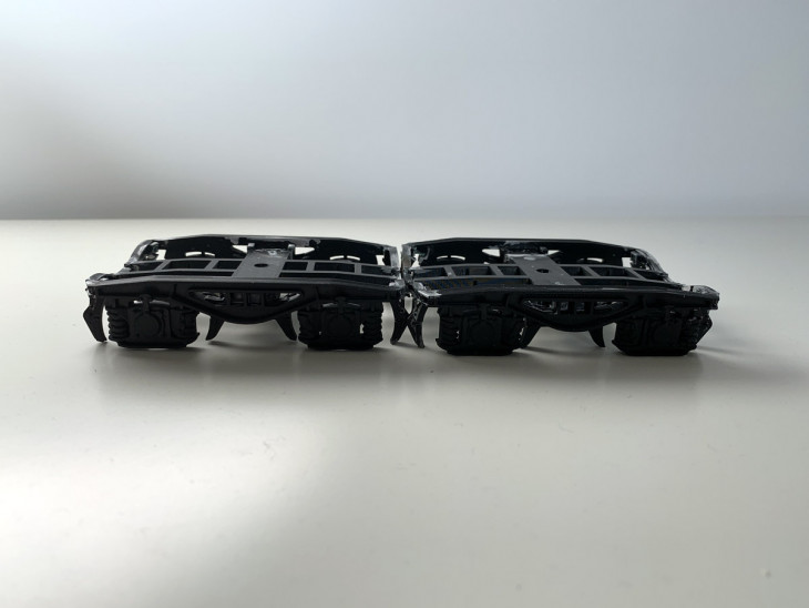

Miroslav Křeček commercialise sur Mirotrac.com des fichiers STL pour impression 3D et propose des kits complets pour monter des wagons Type Res immatriculésla SNCF.
Ce sont de grands plats à boggies et à ranchers qu’on peut charger avec n’importe quoi. Ils sont montés sur les universels bogies Y25 soudés.
Le manuel de montage disponible en téléchargement icilaisse présager un montage pas trop compliqué qui fait appel a des vis puis un collage à l’acétone.
Le kit est vendu port compris à un peu moins de 200€ est composé de divers éléments en ABS imprimé:
Le kit est livré sans décalcomanies . Ils sont disponibles en version SNCF chez
https://www.modellbahndecals.de/
Voici les étapes du montage
Le sachet comprend les entretoises d’extrémité et les sabots de frein; les tubulures et autres tuyauteries pourront être ajoutées a l’envie par le modéliste superdétailleur.
Il y a aussi de quoi monter un attelage NEM Märklin
Couche de primer
Mise en peinture Rouge SNCF AMF87
Pose du pal étage en bois fournit
Vissage des rangers, ils sont fonctionnels car calés avec 3 rondelles.
Montage et pose des tampons.
Voici le résultat final, un wagon plat à bogies marquages SNCF
:smiley:

Votre avis ? Le wagon semble robuste et peut-être chargé sans encombre ?
Bonjour Valentin , bonjour à Tous
Oui la construction est robuste et les axes de roues sont montés sur paliers.
Le roulement est très bon.
Il peut trouver sa place comme wagon de chantier ou de cantonnement .
Le rayon minimum est de 1300mm
