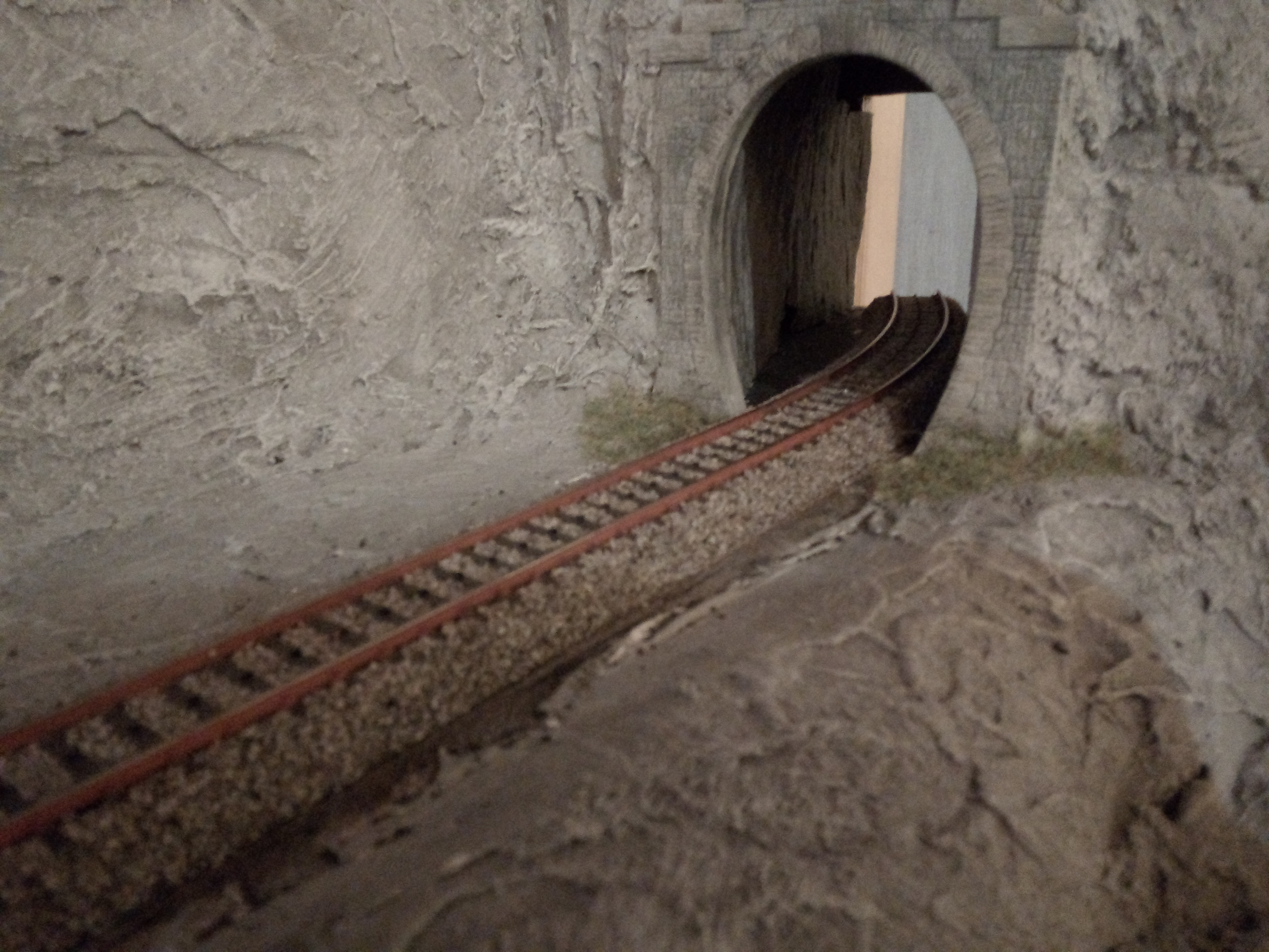

Bonjour Julie,
J’ai utilisé un petit cube trouvé sur Ebay pour ma voie C. c’est un cube que tu glisses sur la voie.
Voila le rendu
En Trix, il n’y a pas de pico, mais il faut te munir d’un morceau de bois pour tasser le ballast, d’un petit tournevis et d’un pince à épiler ( empruntée à mon épouse) et d’un pinceau très dur également pour tasser
puis collé avec du mat medium dans une burette d’huile recyclé.
sincèrement Mark
