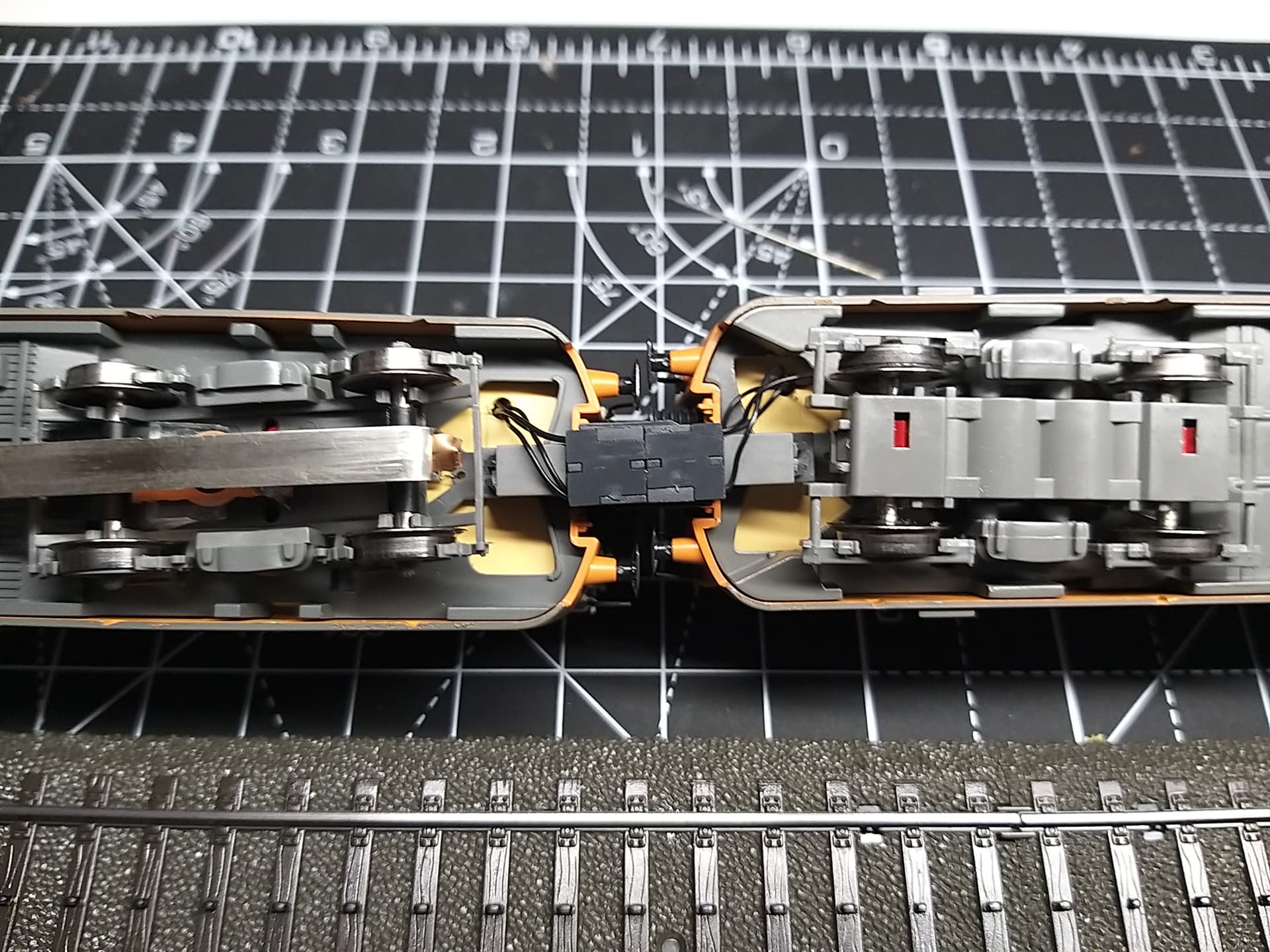

La transformation n’a pas posé de probleme. Le frotteur ne peut s’installer que sur le bogies de la remorque - a moins de modifier lourdement/sacrifier un bogie moteur, ce que je n’avais pas envie de faire.
En l’absence d’attelage conducteur d’origine, je suis parti sur deux Marklin 72025 pour ramener le courant du frotteur vers la motrice. J’ai utilisé 2 LokPilot 59619, un décodeur dans la motrice et un pour la remorque. Cela dit, concernant la remorque, un décodeur simplifié suffirait pour quelques fonctions d’éclairage…mais je n’avais qu’un Lokpilot sour la main.

  1. Shuntage des captages courant droite et gauche (systeme 2 rails) et raccord du courant traction recupéré via le frotteur sur la connection ainsi libérée. Opération de soudage à répéter, à l’identique, 4 fois: 2 fois dans la motrice, 2 fois dans la remorque. Vérifier les continuités espérées et aussi l’absence de continuités indésirables! On ne touche a rien concernant les fils du moteur.
  2. Installation du frotteur - comme toujours, l’étape la plus critique. Je l’ai installé sur le bogie de la remorque, proche de l’attelage. J’ai d’abord collé un support en plastique de 2.9mm d’épaisseur. Puis, collé le frotteur sur ce support. Noter sa position excentré sur le bogie, pour s’assurer que ce frotteur (E144133) puisse bouger de haut en bas sans obstruction au passage des aiguilles. Noter également l’utilisation de scotch d’électricien noir sur l’axe des roues pour éviter tout court-circuits avec le frotteur. Solution pragmatique, peu élégante, mais qui fonctionne.

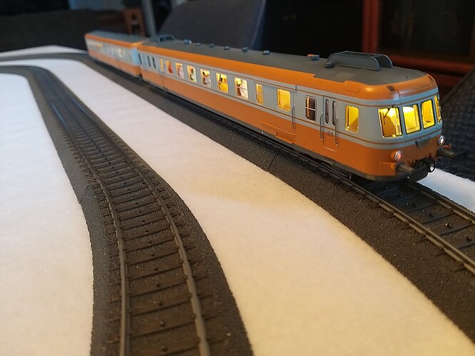

J’ai rajouté une micro-LED pour l’éclairage de la cabine pilote (fonction non disponible d’origine, ce qui est un peu dommage puisque l’ensemble de la rame est éclairée). Raccords sur une sortie auxiliaire du décodeur, simple a faire.

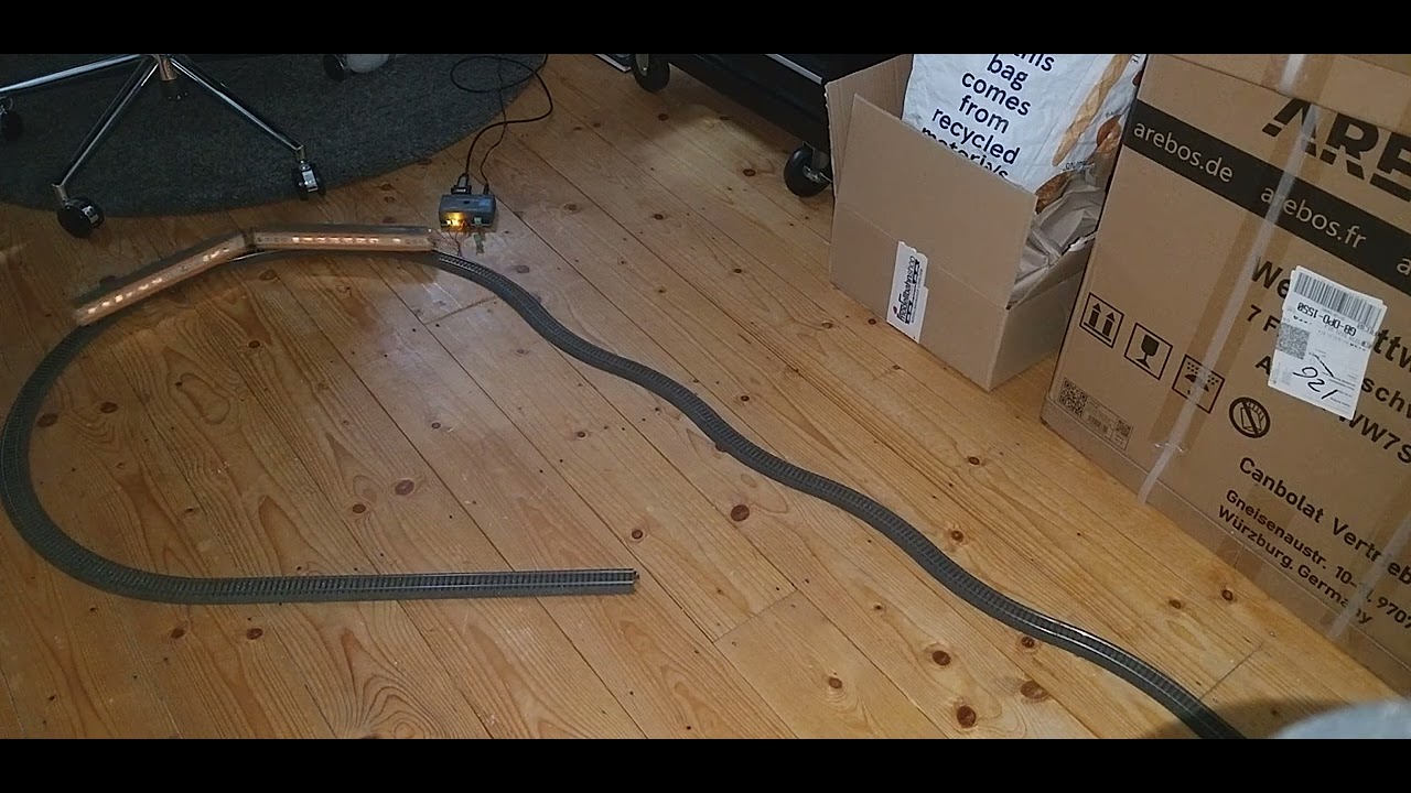

1er essai sur un bête ovale en R1/R2 voie C: ca marche, et plutot très bien. Pas de déraillages. Il passe effectivement en rayon 1! Pas de salades d’attelages & tampons en pousse non plus. Je confirmerai la qualité de fonctionnement après des stress-tests plus poussés sur le vrai réseau, il va certainement accrocher les lanternes d’aiguillages
C, comme l’EAD.
Je suis ravi, c’est un tres bel autorail :star_struck: et cette transformation fut vraiment simple a réaliser.

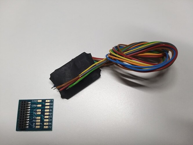

Je suis en train de réflechir a comment remplacer l’ESU 59619 dans la remorque, cela me chagrine d’immobiliser un tel décodeur pour 2 fonctions d’éclairage (feux blancs/rouges selon le sens de marche et éclairage de la cabine voyageur).
En remettant le “bouchon analogique” sur l’interface MTC21 de la remorque, on a l’éclairage de la cabine voyageur et les feux blancs en permanence. C’est okay mais je demande si je pourrais faire quelque chose avec ceci ?
Un vieux décodeur Marklin 60760 et une platine de cablage pour 21MTC. Et si oui comment le programmer ? Je n’ai qu’une MS2 ce qui est limitant…
Sinon, un décodeur de fonction de chez ESU ESU 59219 voie H0 LokPilot 5 Fx DCC/MM/SX, 21MTC NEM660, Spurweite H0, 0 modellbahnshop-lippe.com
A défaut, il te faudra en passer par un attelage à 4 ou 6 pôles pour rapatrier les 3 fonctions de la remorque vers la motrice.

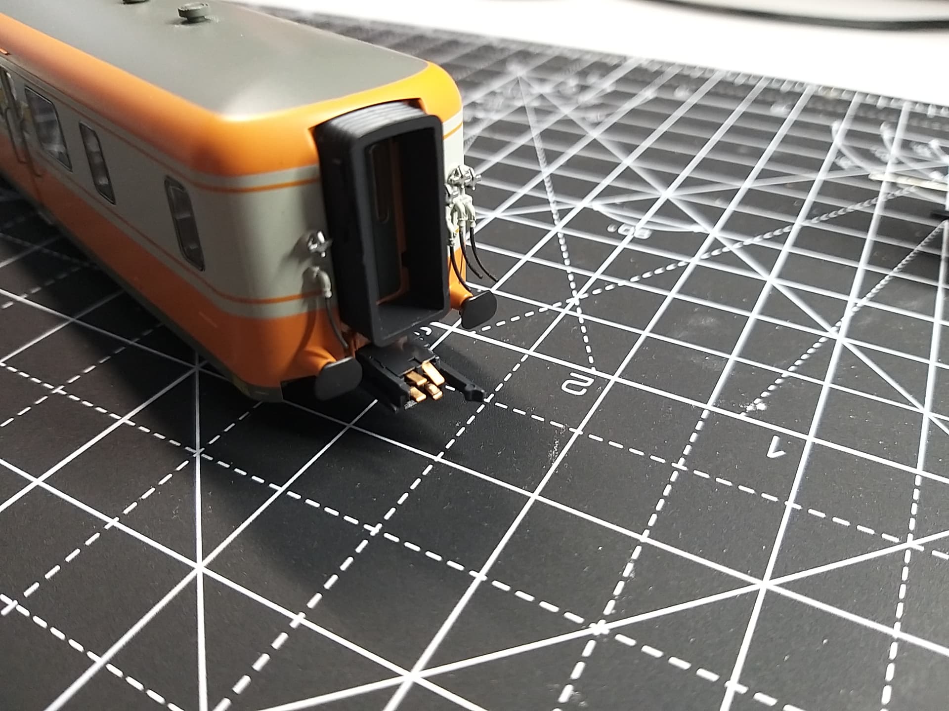

Pour clôturer cette transformation - pose de l’attelage 4 pôles Roco 40345, pour passer le courant traction du frotteur, le + commun des fonctions, la masse (“Ground”) et le retour courant de la fonction logique sur AUX3 (celle qui permet d’activer l’éclairage de la remorque et de la motrice). Désormais, un seul décodeur (dans mon cas l’ESU 59619) contrôle l’éclairage sur l’ensemble de la rame, ce qui était la raison première pour installer cet attelage multi-pôles.
Il a fallu percer 2 trous pour passer les 4 fils de chaque coté, invisibles une fois la rame sur les rails. Dans la remorque, les fils sont alors soudés à une platine de cablage enfichée sur le socket MTC21. Dans la motrice, les fils sont connectés au décodeur et platine.
Rien de plus simple pour atteler/dételer, ce qui est une bonne nouvelle :+1:
