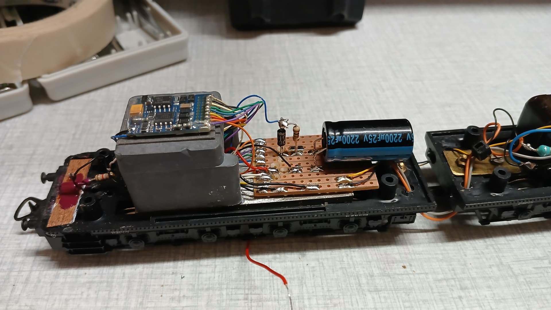

Jouef V188 "Marklinisée"

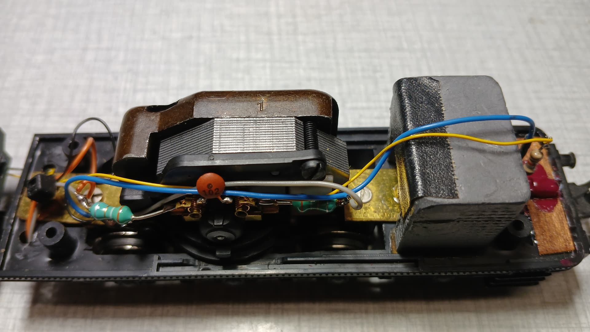

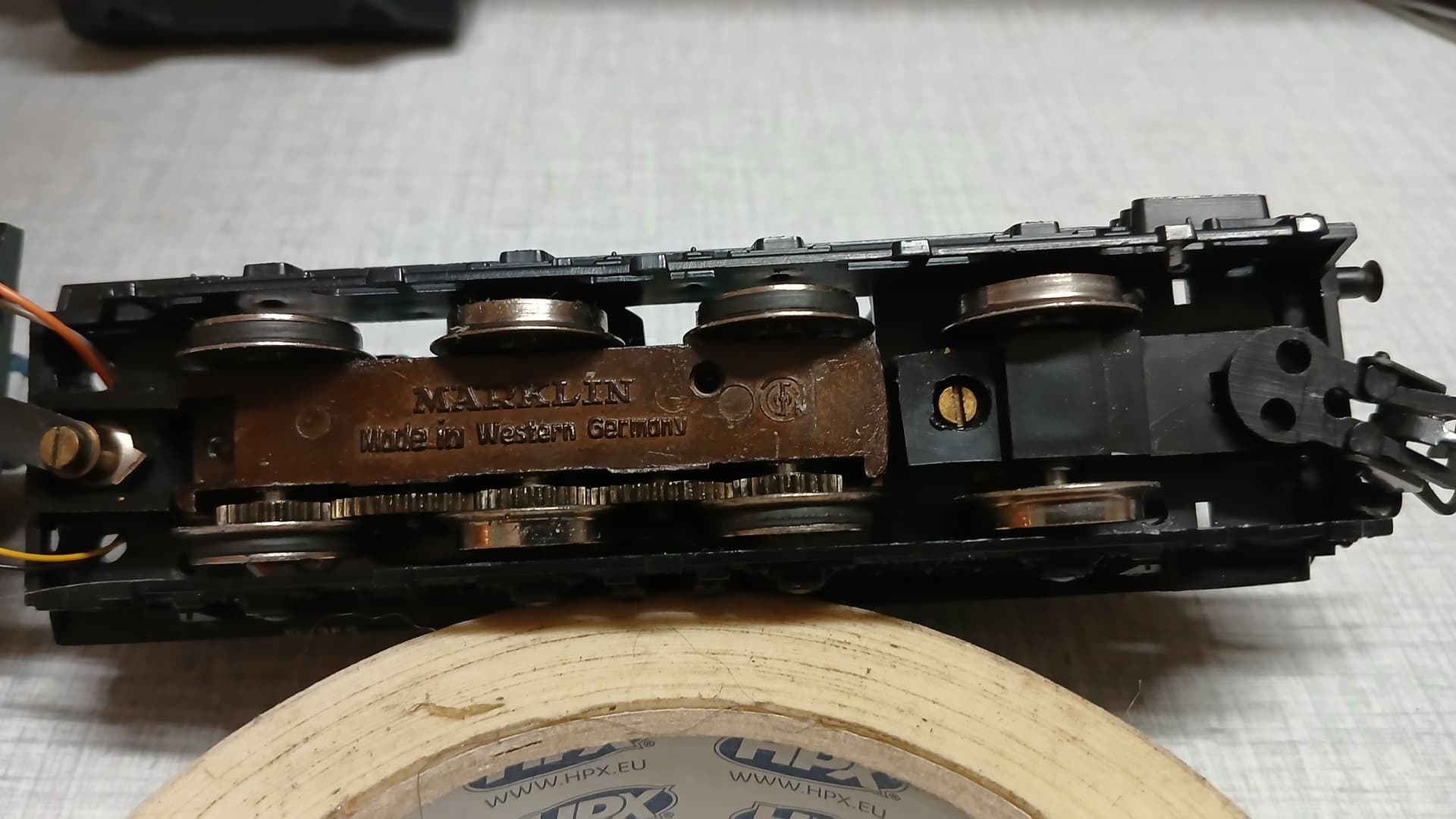

Motorisation Jouef remplacée par un bloc moteur Marklin.
Cette machine étant exclusivement utilisée pour tracter les wagons nettoyeurs des voies et pour éviter les arrêts intempestif, j’ai rajouté un condensateur comme le préconise Esu. Cela fonctionne bien.
Seule difficulté, à 69 ans souder les 2 fils sur le décodeur même avec l’aide d’une loupe.

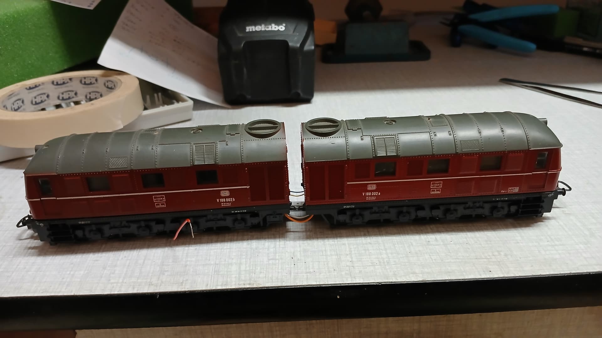

Bonjour Alain
Pour info ,cette machine est un modèle Lima et non Jouef.
Exactement, merci d’avoir corrigé l’erreur.
