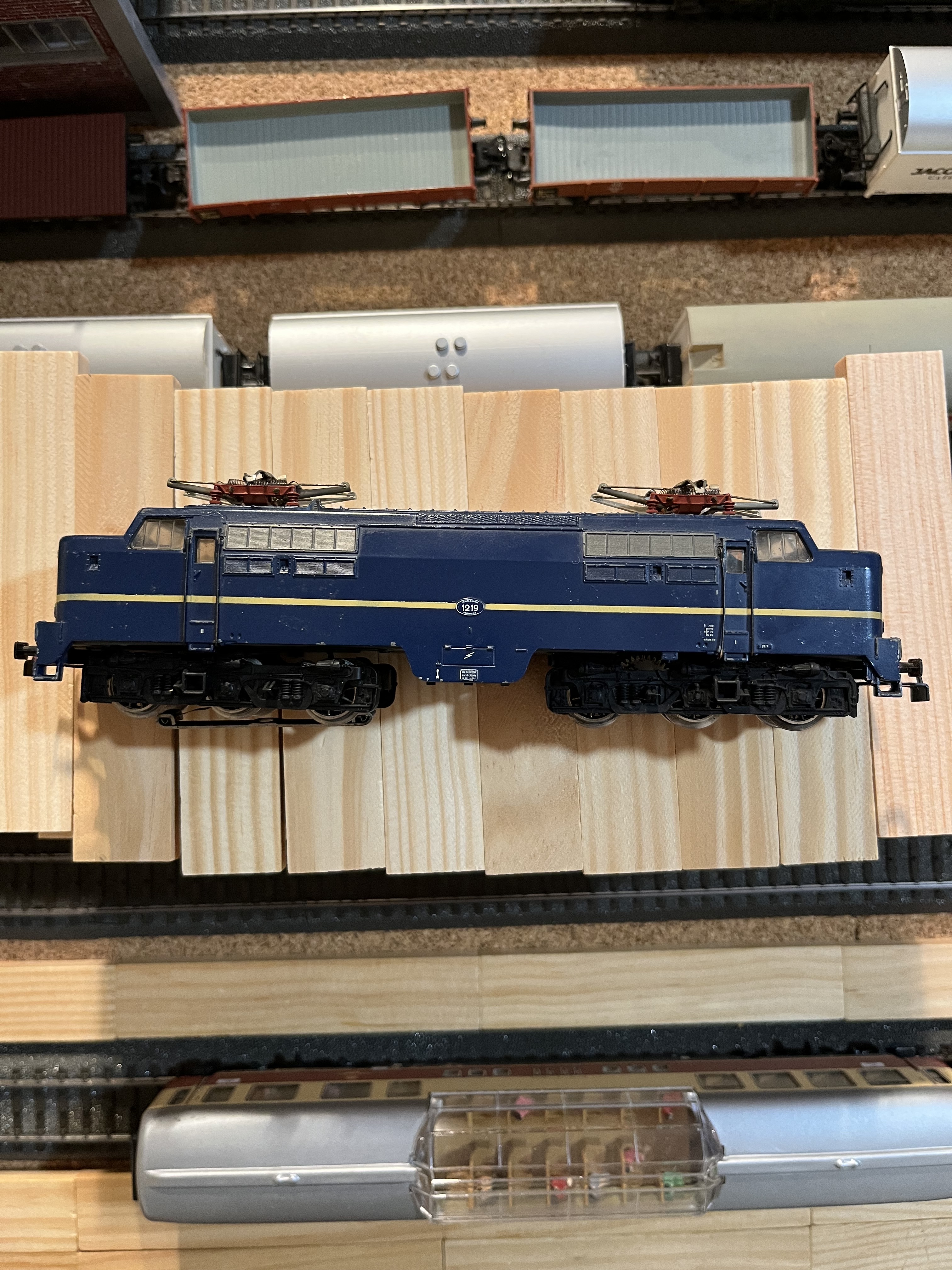

Jeu au niveau des engrenages de roues
Bonjour, j’ai acquis une 3051, c’est une bonne Marklin, tout en métal mais la loco fait un bruit de «casserole» quand elle roule ! Ce n’est pas le moteur, je vois semble t-il beaucoup de jeu au niveau des engrenages de roues, peut-être de l’usure au niveau des roues, pensez vous que ça peut se corriger ? Les bandages de roues sont à changer mais je doute que ce sera suffisant,

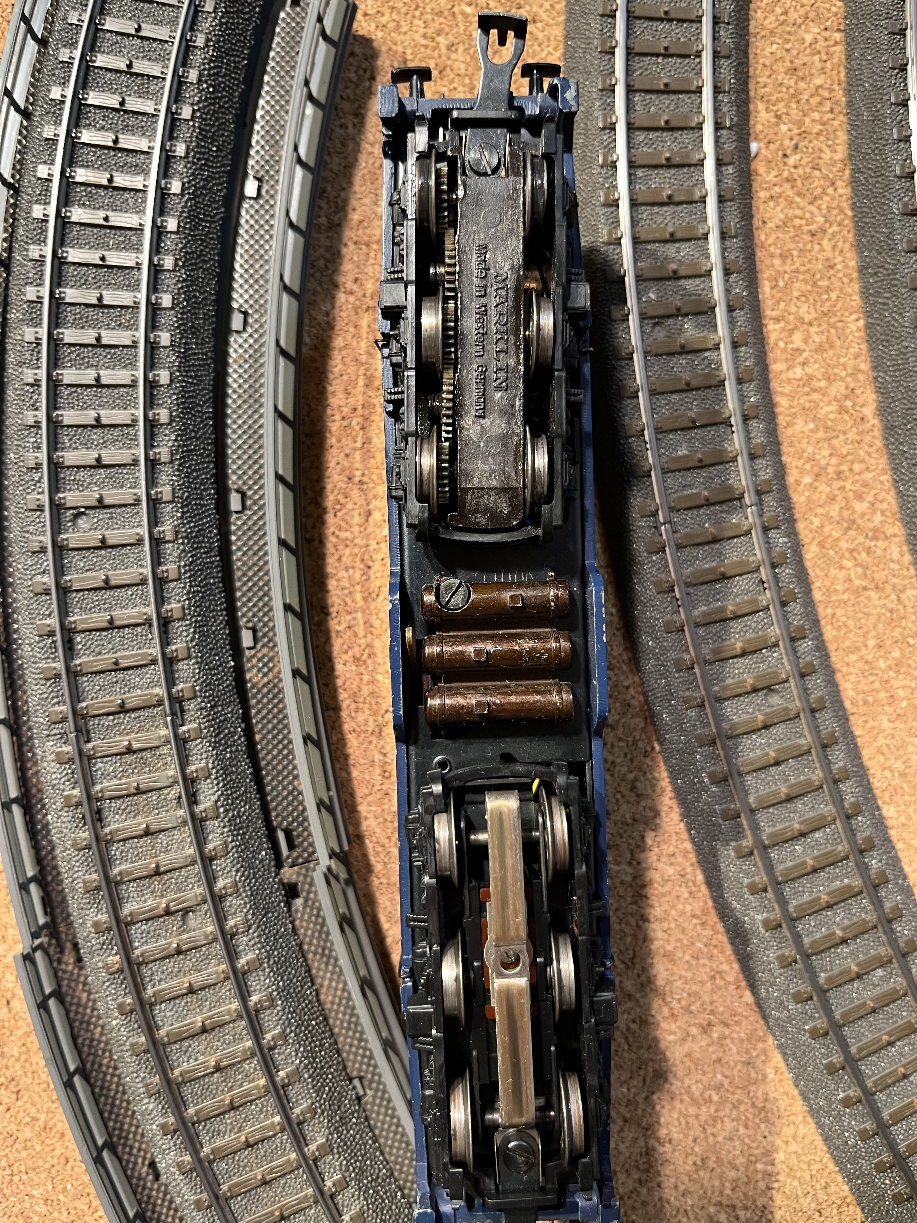

Sur la seconde photo, il manque les bandages sur l’essieu moteur intérieur.
Après le nettoyage préconisé plus haut, changer le frotteur ne sera pas un luxe car il semble avoir déjà bien vécu…

C’est le balais qui semble faire ce clac/clac, bizarre, mais je vais le remplacer. Dans ce cas oui, cette loco a toute sa place sur mon réseau ! Merci
