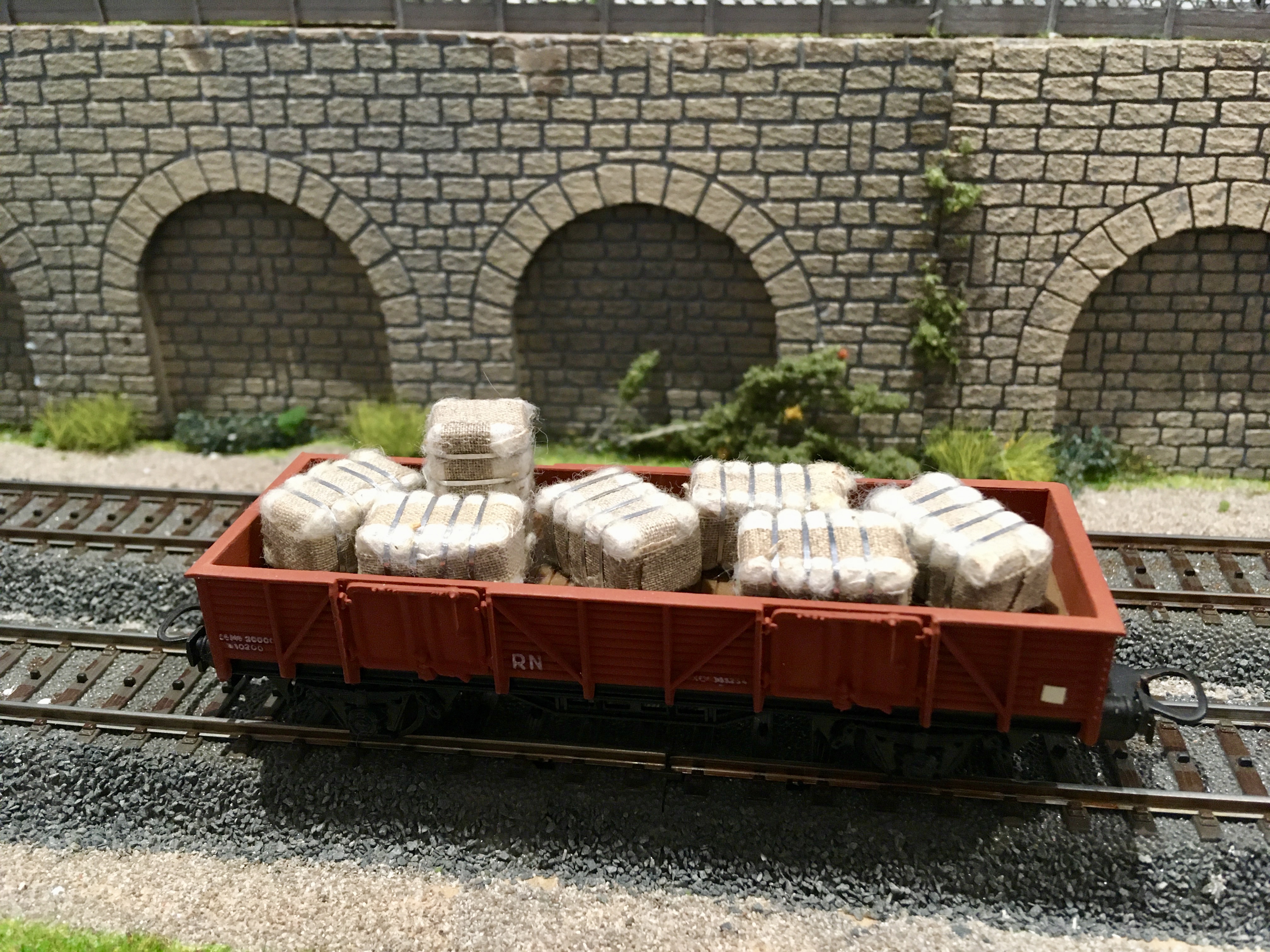

J’adore ces wagons avec leur chargement, je ne possède que le 1000/7 celui avec les sacs, mais à l’occasion je craquerai bien sur les autres…
