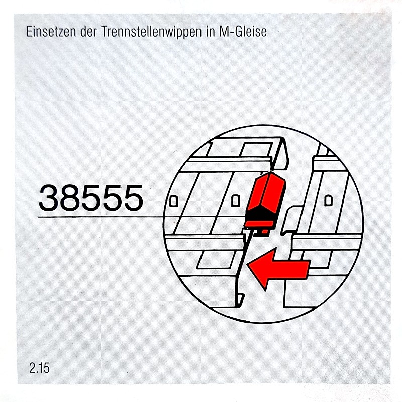

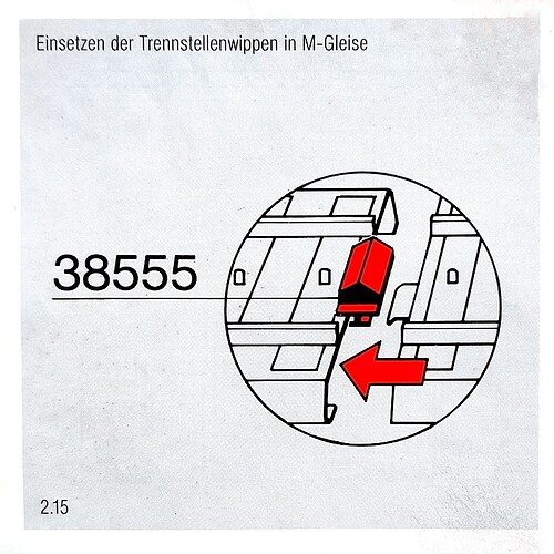

Ne serait-ce pas simplement ceci qui est recherché ?
Issu de la brochure 0715 “Elektrik-Ratgeber” page 16.
A priori, non. Ces petits inserts ont surtout pour fonction de matérialiser optiquement la position des coupures du conducteur central et de réaliser un court instant le soulèvement du patin au passage de la jonction. Ils ne correspondent pas aux éléments isolants à fixer sur les aiguillages pour éviter le contact entre patin et éléments de rails à la masse lors d’un franchissement en position déviée.
