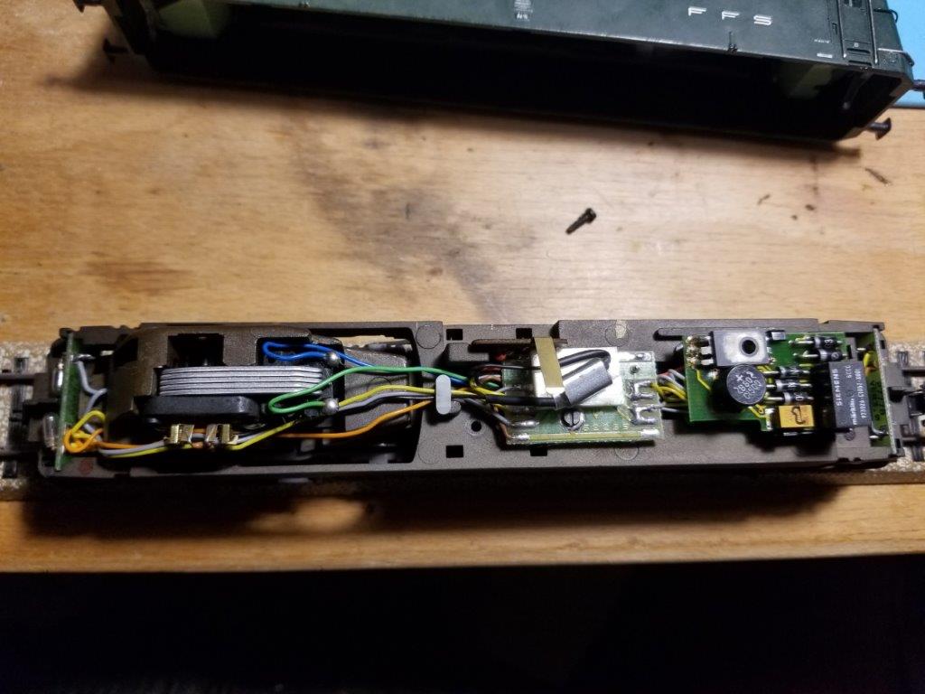

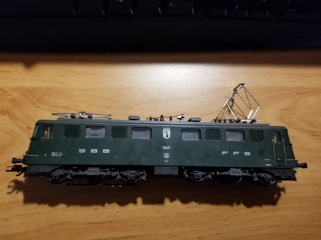

J’ai hérité d’une loco Marklin 3 rails 11437.
L’impulsion envoyée par le transfo ne provoque pas d’inversion comme pour mes autres locos.
Au vu de ces photos pouvez-vous me dire quels sont les éléments à contrôler ?
Merci,
Bruno
Merci,
Bruno

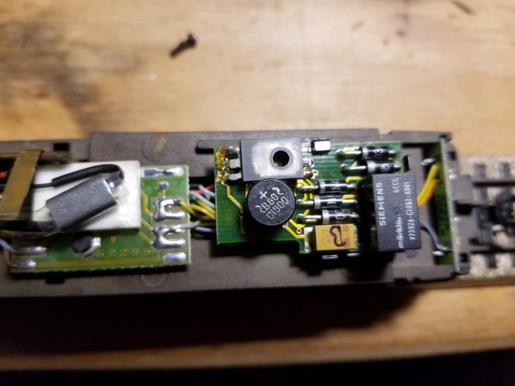

Bonsoir Bruno
Le mécanique se dérègle et se répare. L’électronique est plus stable dans le temps, mais quand c’est en panne c’est dans 99% des cas à la benne.
Ce n’est pas le cas de fonctionne dans un sens, inversion, ne fonctionne pas, inversion, fonctionne dans le même sens ?
Est-ce que les éclairages fonctionnent (2 à l’avant, 1 à l’arrière) et est-ce que la traction est bien coupée lors de l’impulsion d’inversion de sens? Si 2x oui, tu peux essayer de tapoter le relais (le boîtier noir avec l’inscription SIEMENS), il est éventuellement collé. Si non c’est que le problème est plus profond et c’est mort, il faut changer l’électronique.
