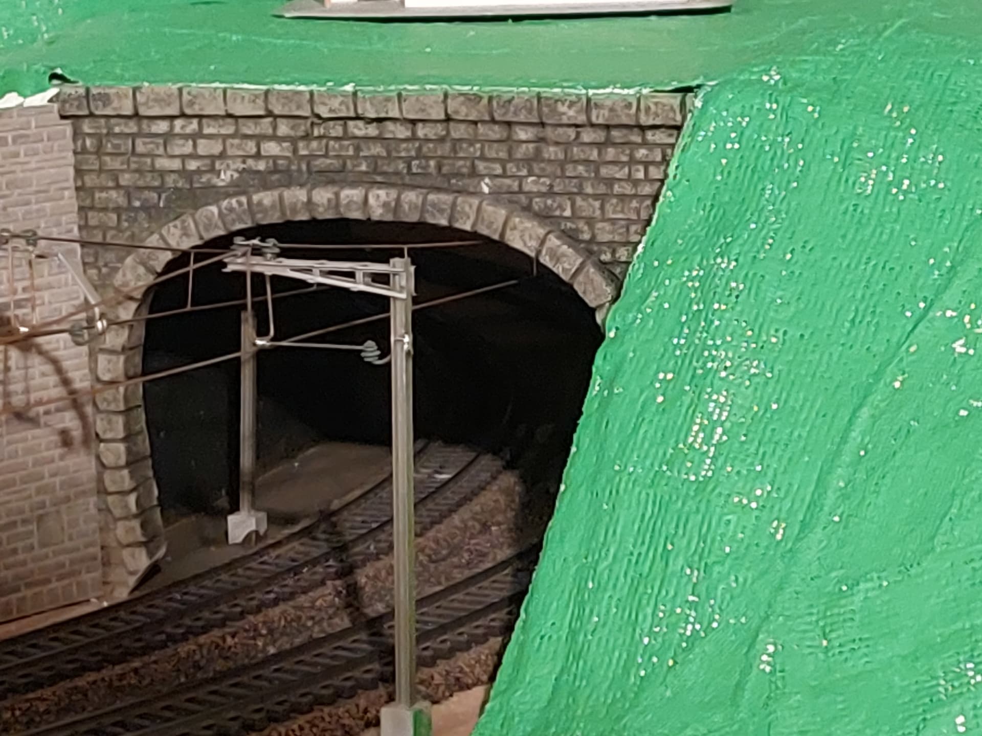

Un tunnel de l’extérieur est toujours noir. De mon côté j’utilise des grandes feuilles de papier canson noir, que je plie pour former la voûte. Je colle le tout avec de la colle à bois en pliant les 2 côtés du bas de la feuille sur le sol.
Pour allez plus loin dans le détails et pousser le réalisme au maximum, moyennant un peu de travail supplémentaire de mise en oeuvre, il y a la patte à modeler sechable.
comme sur ce poste du forum d’à coté. Cela permet de graver finement les détails de maçonnerie et de s’adapter à la forme concave et vouté d’une entrée de tunnel.
https://forum.lrpresse.fr/viewtopic.php?f=2&t=87523&start=870
J’ai utilisé la même technique que Philippe @filipi58 .
J’imprime par contre sur la feuille de canson un motif pierre , et comme dit @johnjeanb , bien rendre noir l’intérieur du reste du tunnel.
