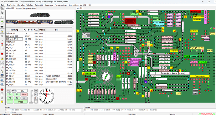

Rocrail a besoin d’un fichier PLAN qui décrit les liaisons entre blocks aiguillages, croisement et ceci n’a RIEN a voir avec un logiciel de réseau.
Pour RR il y a même des CONNECTEURS (une voie est connectée à une autre sur une autre page du plan ou sur la même…
En bref: Aucun logiciel de tracé de réseau (Anyrail, Wintrack,…) ne peut être traduit dans un fichier PLAN pour Rocrail
D’ailleurs le tracé d’un PLAN Rocrail répond à des impératifs logiques et non à une représentation géométrique du réseau.
Voici à quoi ressemble un fichier PLAN de Rocrail
