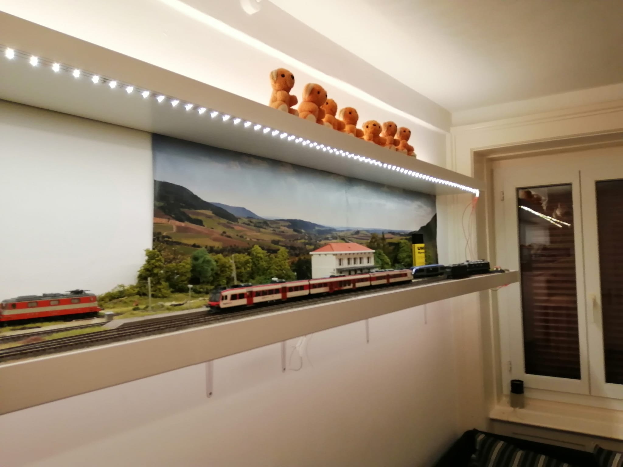

Pourquoi pas des modules de 40 ou 60cm de profond maximum. a disposer le long d un mur sur des équerres crémaillères. seule les boucles de retournement ferait 1m20 par 1m20 environ.
de cette façons, sous la maquette et au dessus il esr toujours possible de ranger les nombreux objets que doit contenir un sous sol.
le suivi des mûrs de la pièce permet sur le tracé du reseau de garantir des rayons de courbes amples.
les modules peuvent être construit un par un dans une autre pièces.
sur cette photos on peut voir un reseau étagère de 4m linéaire, sans boucle de retournement.

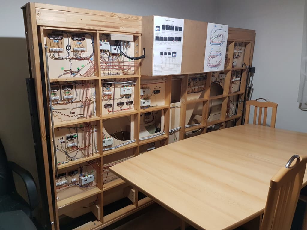

Un membre du forum dont j’ai oublié le sujet a présenté un très beau réseau dans des dimensions similaires et qui est construit sur un plateau pivotant. Lorsqu’il doit travailler sur le réseau, il le bascule verticalement. Ce pourrait être une solution à ton problème de place.
Voilà, j’ai retrouvé le sujet.
mon petit réseau ! - Présentation de vos réseaux - Forum 3Rails
Mon ancien réseau en position verticale ! personnellement et après utilisation je dirais que c’est la solution à éviter !
André

Merci pour le partage. Pourquoi tu estimes qu’au final ta solution n’est pas la bonne ? Que regrettes-tu ?
Tu en as de la chance c’est plus simple en effet :rofl::rofl:
1- Lors de la construction il faut absolument tout fixer solidement y compris le décor.
2- Il faut un endroit pour ranger les trains et surtout pas en oublier un lors du basculement.
3- Trop long à préparer pour voir ces trains circuler , mettre en rails séparement , recomposer ses rames .
Le seul point positif c’est l’accès pour le cablage !
Bonnes réflexions
