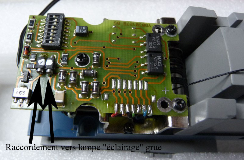

voici le raccordement de la benne preneuse sur la carte electronique
Je pense que tu peux faire le meme raccordement
http://imageshack.us/a/img684/7739/060820111105.jpg<a%20href=
Il s’agit d’une sortie separee differente de l’eclairage
Bonjour Jean,
Merci pour cette photo.
Je suppose que ce sont les deux fils noir sur la droite de la photo. Car l’autre fil noir ce doit être le “câble” de levage.
Je vais donc démonter ma grue et voir si c’est le même circuit imprimé.
Je te tiendrais au courant de mon avancement.
Encore merci pour cette aide précieuse.
Pierre

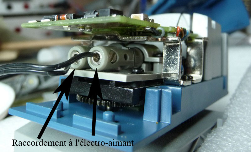

Bonjour Jean,
Voici les photos du démontage de ma grue.
Il semblerait que l’électronique soit un peu différent.
Donc le raccordement dont tu parles semble être celui ou je raccorde l’électro-aimant.
Dis moi ce que tu en penses.
D’avance merci pour ton aide.
Pierre
Bonsoir a tous
Pierre: très belles photos. Il semble établi que tu as 2 sorties: une pour l’éclairage et l’autre pour un électro-aimant. Je raccorderais la benne a la sortie électro-aimant.
Sur ma version il y a une sécurité pour ne pas oublier la benne preneuse trop longtemps: la lampe se met a clignoter puis la sortie benne est désactivée.
Dans ton cas il est très possible qu’en fonction des interrupteurs tu puisse programmer cette protection (10=ON je crois).
Quant a ta carte je crois qu’il s’agit d’une version ou tu entres l’adresse par les interrupteurs alors que dans la mienne l’adresse se programme (Voir également la notice 76510_betrieb.pdf (976,5 Ko) )
