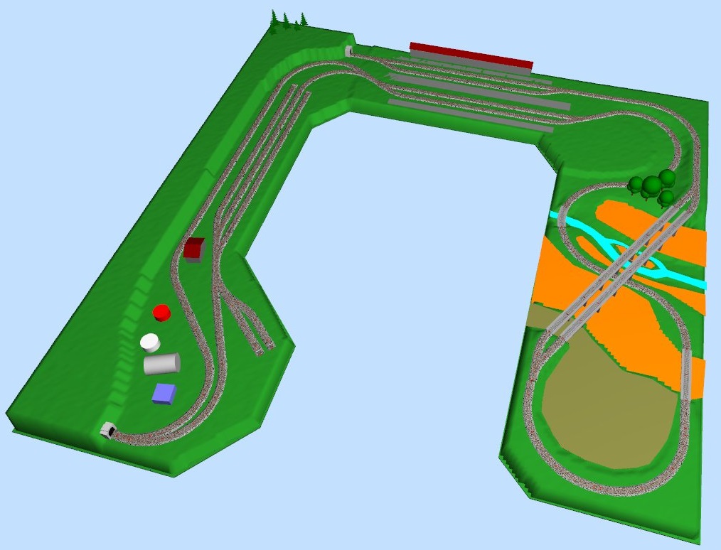

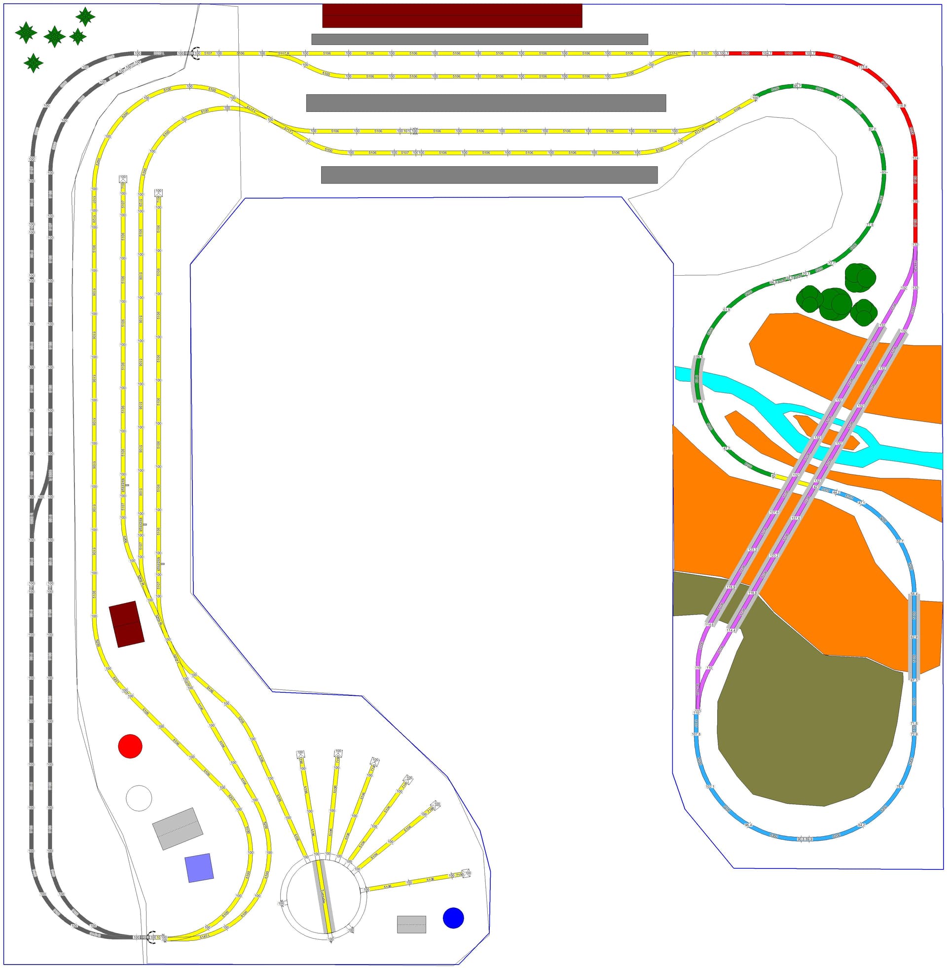

salut les Copains
toujours en “M” et pentes max de 2.6 %
ce qui est horizontal : le JAUNE et le NOIR
ce qui est caché : le NOIR
un petit réajustement pour la formation et on en profite pour remodeler la partie cachée !
les pentes : ROUGE, VERT et le BLEU qui ferme la boucle
le viaduc en VIOLET n’est pas horizontal, il y a une bosse,
j’en profite pour faire un chameau à deux bosses ! à ce moment un train peut glander sur le viaduc à la pause mallette.
dimensions du “U” :
aile gauche : 4 m
âme : 3.9 m
aile droite : 3.7 m
c’est fou comme c’est grand non d’une pipe !
et le fichier SCARM
essaiFormationParallele.scarm (133,2 Ko)
Bonne continuation amicale d’Hennuyères

Manque juste une rotonde et ce reseau a tout pour lui
Et moi, je suggère, en plus, de modifier la gare et de rapprocher leurs entrées, surtout à gauche, en inversant les 2 voies du dessus.
Bonne réflexion et bon week-end,

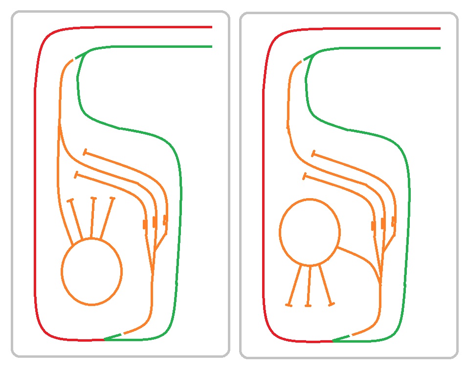

salut Copain
je n’ai pas prévu dès le départ l’utilisation d’une rotonde
ici une rotonde servirait de garage car le retournement d’une machine par le pont tournant n’est pas utile vu que c’est un anneau
pour ce qui est du stockage de locomotives : cela peut se faire dans une des voies en NOIR, les machines seraient misent à la queue leu leu
pour placer une plaque tournante : elle devrait être à l’intérieur de la boucle de couleur ORANGE pour la manœuvre, sans couper ni le VERT, ni le ROUGE :
le tracé est logique et ne reflète pas des proportions valides
merci
Patrice
salut Copain
bien vu
essaiFormationParallele.scarm (135,4 Ko)
merci
Patrice
Peut-être pourrais tu allonger un peu les voies près du côté du bâtiment pour être plus parallèle aux autres voies
Marc

salut les Copains
une plaque tournante à Hennuyères
j’ai aligné le quai 1
essaiFormationParallele.scarm (150,8 Ko)
merci
Patrice
J’apprécie beaucoup la ligne en S sur la droite. Excellent
salut
c’est pour avoir une longueur de pente en premier mais qui donne bien dans un panorama
merci
Patrice
