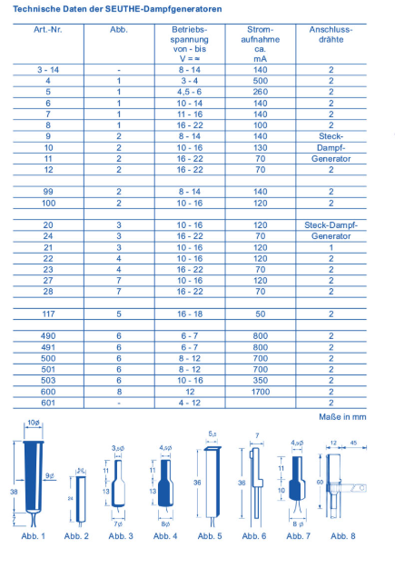

Il y a 2 points à vérifier:
  • diamêtre de la cheminée: large (diamêtre 5mm) ou étroite (diamêtre 3,5 mm) et vous @Marklin_in_savoie savez qu’elle est large
  • tension de fonctionnement basse (10-16 V) ou élevée (16-22 V). La basse tension est pour l’analogique et le digital controlé par le décodeur) alors que la tension élevée est pour le digital branché en direct
Les fumigènes Märklin sont tous les deux pour la tension basse. Ils ne conviennent pas - en mode digital - pour ces anciennes locos (Delta notamment) qui alimentent le fumigène en direct
Voici le site Seuthe
https://seuthe-dampf.de/
Voici les caractéristiques principales des produits Seuthe
