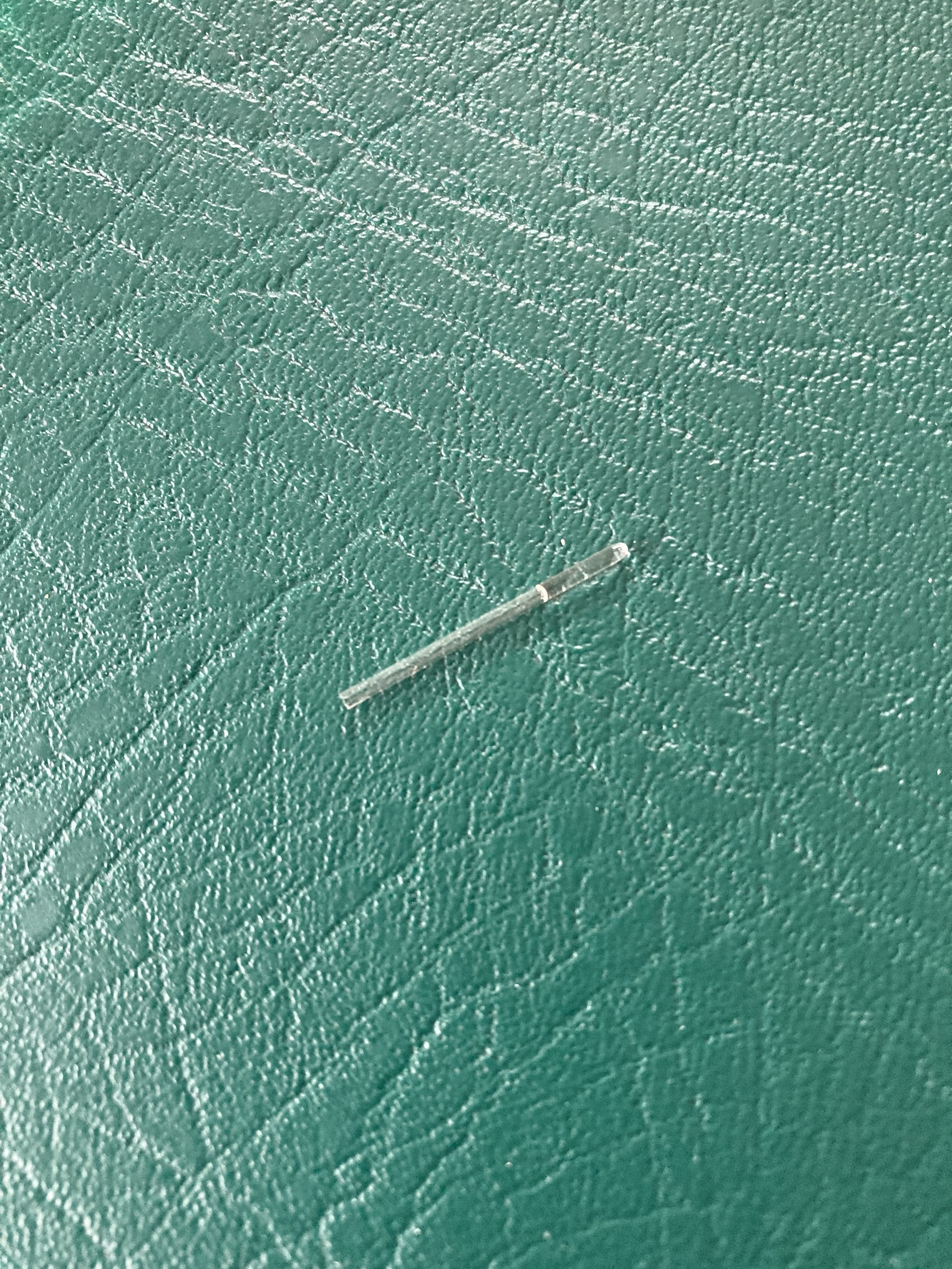

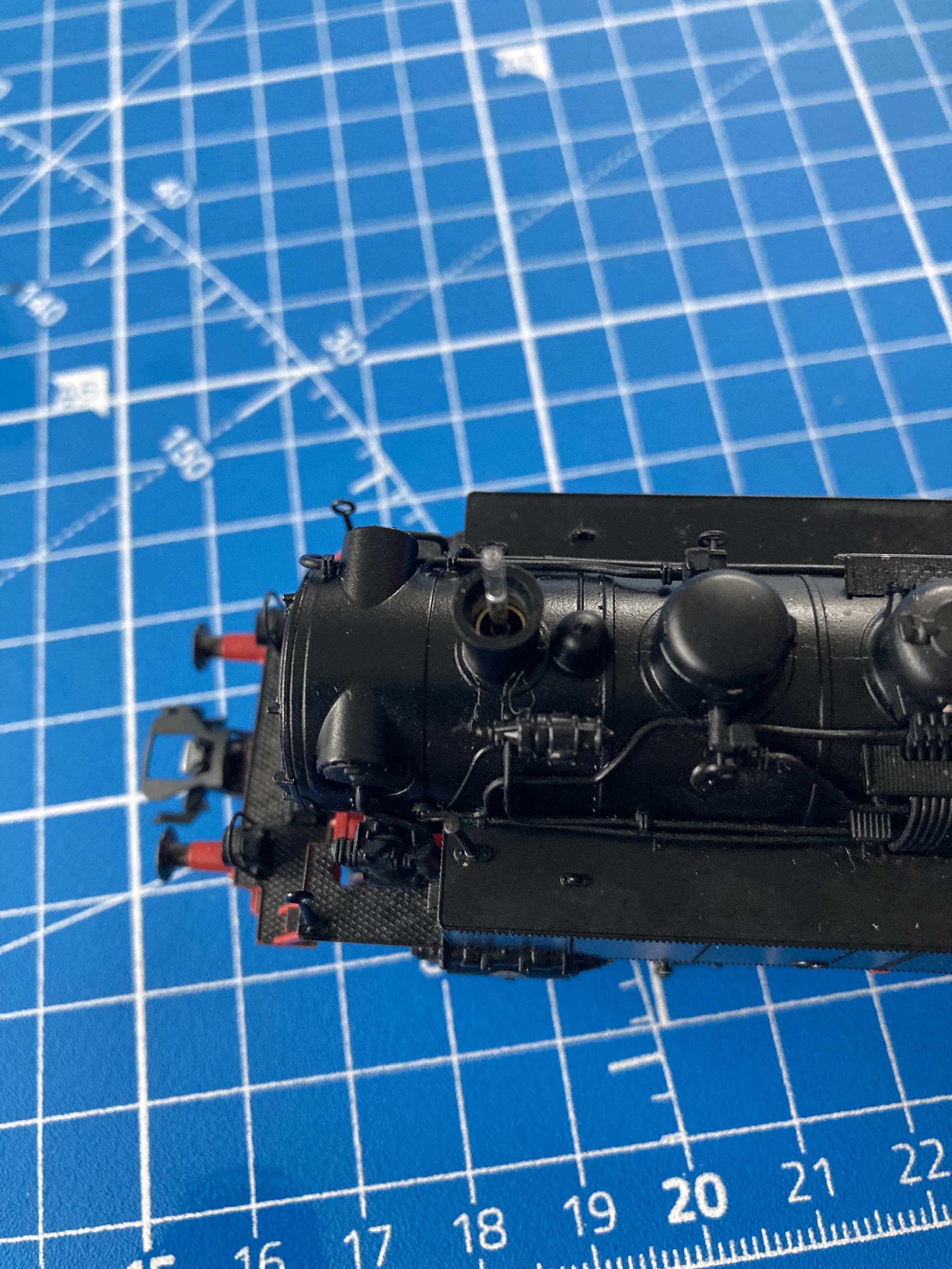

Je viens de monter un fumigène 72270 dans ma loco 39644 br 64 et juste après le lancement de la fonction alors que la loco s’élançait, est apparu un petit tube de verre. J’ai cherché partout mais n’ai trouvé aucune indicaion sur ce tube de verre. A quoi sert il? Pourquoi est il livré dans le fumigène ?
Bref, je l’ai mis de coté et ma machine fume, pas de façon régulière. Serait ce parce que ce tube est sorti ? J’ai examiné ma br 65 insider dotée du même fumigène et rien vu ressemblant à ce tube.

Par contre, tu peux nous poster la photo de la pièce de verre ? Le fumigène étant à monter par le dessous, il s’est peut-être échappé du conduit du fumigène ?

Bonsoir. Merci à tous. Voici les photos

J’ajoute que cette machine dispose d’un ESU LS V5. J’ai monté ce soir un autre 72270 sur une br 24 équipée elle aussi du même décodeur et j’ai vu le tube de verre sortir de façon identique dans les quelques instants suivant la mise en route du fumigène.

En regardant les photos de plus près, je me demande si ce n’est pas tout simplement un guide pour le liquide fumigène. Plutôt que d’utiliser une seringue, il suffit de verser une goutte sur la partie haute et plate externe de cette pièce et le liquide va couler proprement au fond du fumigène par le conduit creux puis le retirer une fois la recharge réalisée. Je ne vois pas à quoi cela pourrait servir d’autre.
Hypothèse interessante. Mais je trouve cela plutôt particulier.

Ce matin j’ai équipé une br 24 de ce même fumigène neuf. Il me semble apercevoir la présence de ce tube de verre et après remplissage de 0,2ml à la seringue, il a fonctionné tout à fait normalement et le tube n’est pas sorti. Deux options : ou j’ai la berlue et il n’y en a pas ou il reste fiché solidement à l’intérieur du conduit.
