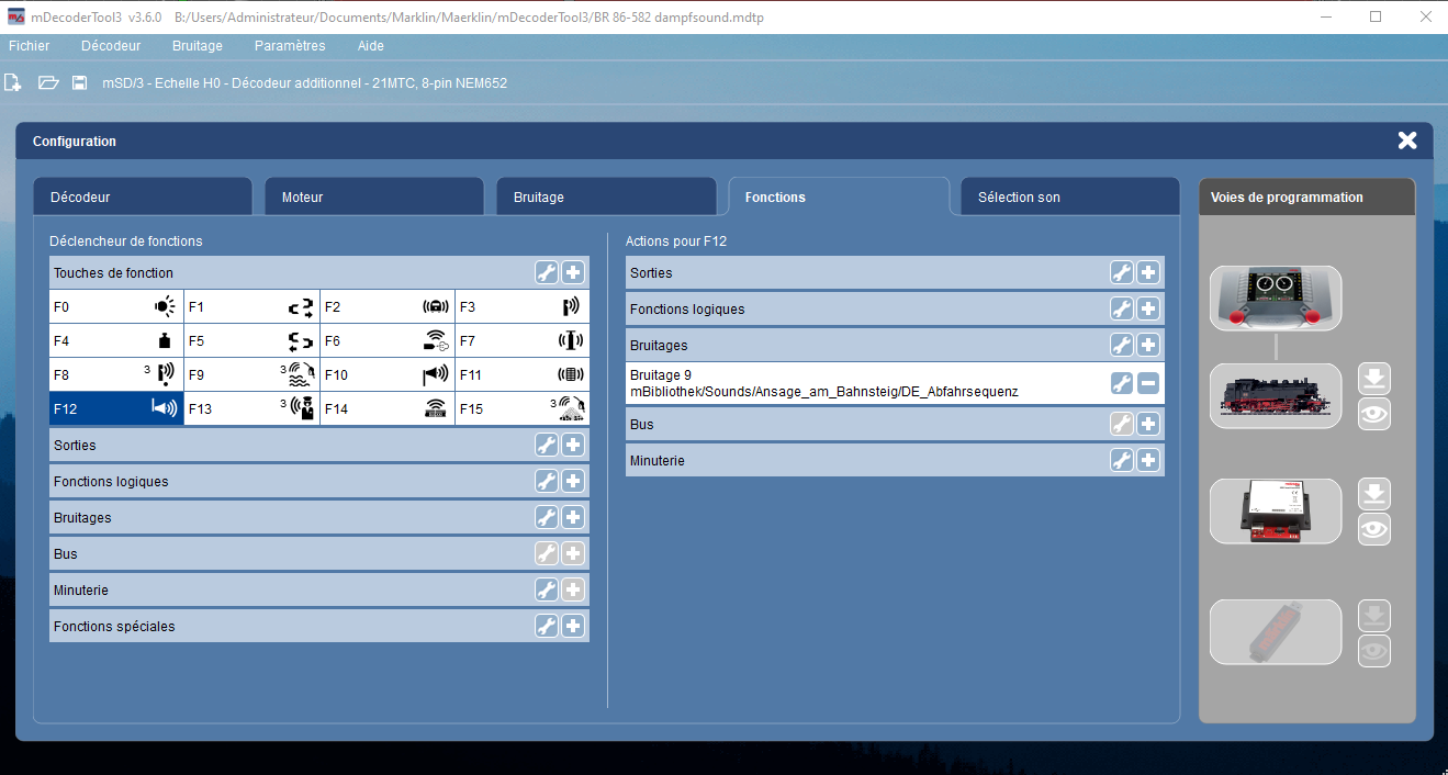

J’ai créer un projet pour ma loco BR86 équipée du décodeur 60985 et une annonce ne fonctionne pas j’ai remarqué quelle est déclarée en fonction ponctuelle alors que les deux autres sont en fonction de commutation.

cela ne m’explique ps pourquoi mon annonce ne fonctionne pas (fonction F12) et comme je ne peux pas vous envoyer une copie de mon projet cela restera sans réponse.

J’ai trouvé pourquoi cela ne fonctionnait pas j’ai créer le son mais j’ai oublié de lui attribuer un déclencheur!
voila.

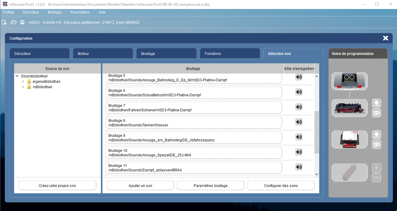

Alors voila pour ma BR 86 impossible de faire fonctionner les sons programmés avec les fonctions F9 et F12. ce qui est bizarre c’est que ces sons fonctionnent avec le projet sonore de ma BR 03-1022!
cela fait deux fois que j’essaye tout se passe correctement (programmation réussit) mais à chaque fois les fonctions F9 et F12 restent muettes?
Christian
