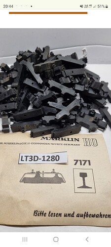

en mettant les traverses d’insonorisation 7171 et en vissant avec parcimonie…
cordialement
Il y avait des traverses d’insonorisation en caoutchouc commercialisées par Marklin pour deux causes : diminuer le bruit de caisse de résonance de la voie M et aussi limiter la pression de la vis. Il y avait aussi des vis prévues pour la cause.
Il doit encore y en avoir qui traînent sur un site ou l’autre. J’espère que certains « collègues » vont pouvoir t’aiguiller.

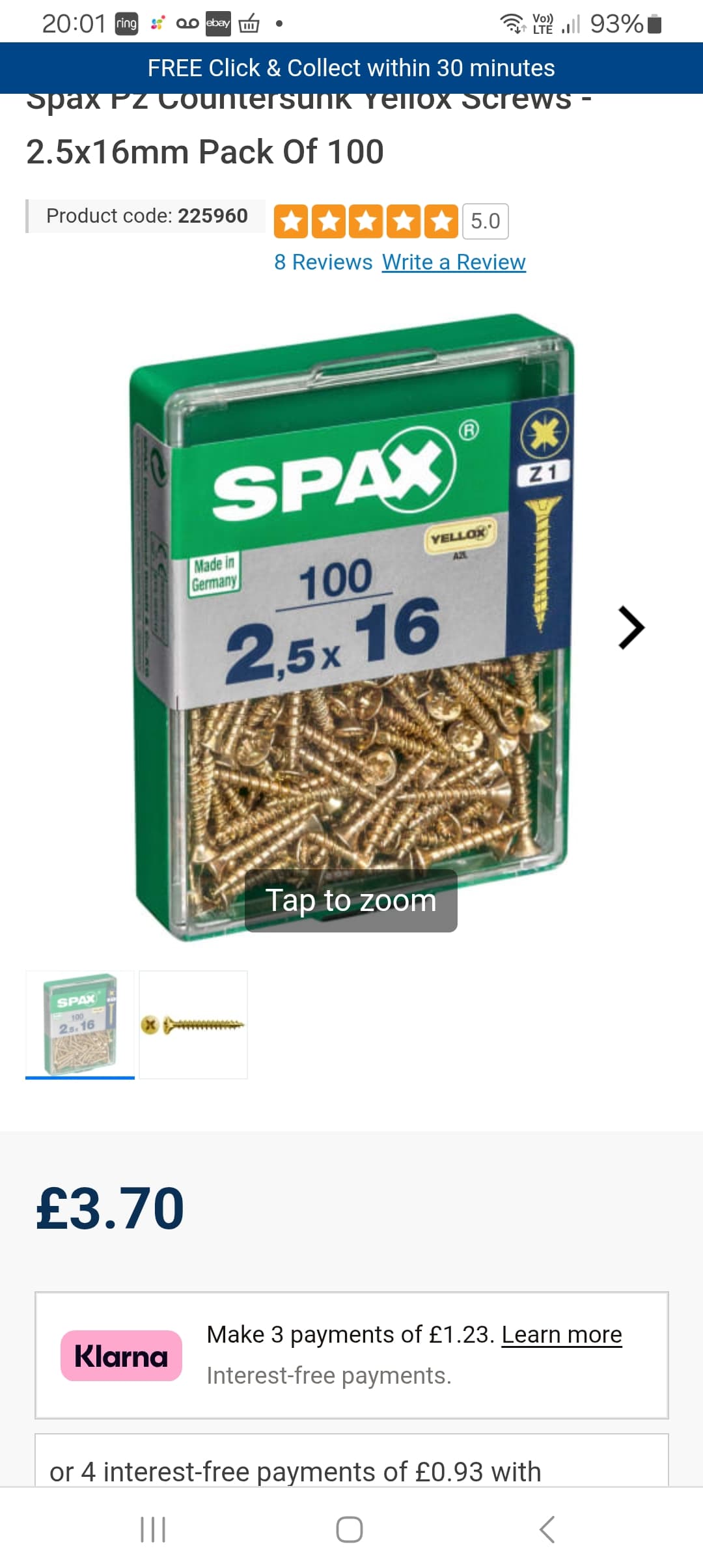

Quelqu’un sur ce forum suggérait d’utiliser des vis à bois à têtes fraisées de 2mm de diamètre et d’une longueur de comprise entre 15 et 20mm. Ces vis vendues par Micro Modèle devraient faire l’affaire (Le diamètre de la tête est de 4mm)
Celles-ci feront très bien l’affaire:
Il faut “doser” le serrage correctement pour ne pas plier le métal.

Illustration des traverses d’insonorisation ref 7171

Attention les transverses d’insonorisation vieillissent très mal!

Quant à la voie M, c’est celle que j’utilise, car j’en avais tout un stock quasi neuf et je ne me voyais pas le mettre à la benne, d’autant plus que mes moyens financiers ne sont pas infinis. Elle est fixée par vis Märklin (et autres) sur plots caoutchouc 7171 et mon installation ne ressemble pas à un réseau à voie de Class 3 américain. :grinning:
Comme les beaucoup, j’utilise des traverses d’insonorisation 7171 et les vis afférentes 7299 pour fixer ma voie M. Cela fait des années que le réseau est ainsi vissé sans qu’aucune difficulté ne soit apparue. Si l’on a bien pris soin de vérifier la planéité des coupons et le parfait état de éclisses, rien ne bouge dans le temps. De surcroit, en réalimentant régulièrement les tronçons, on obtient un excellent résultat en digital.
