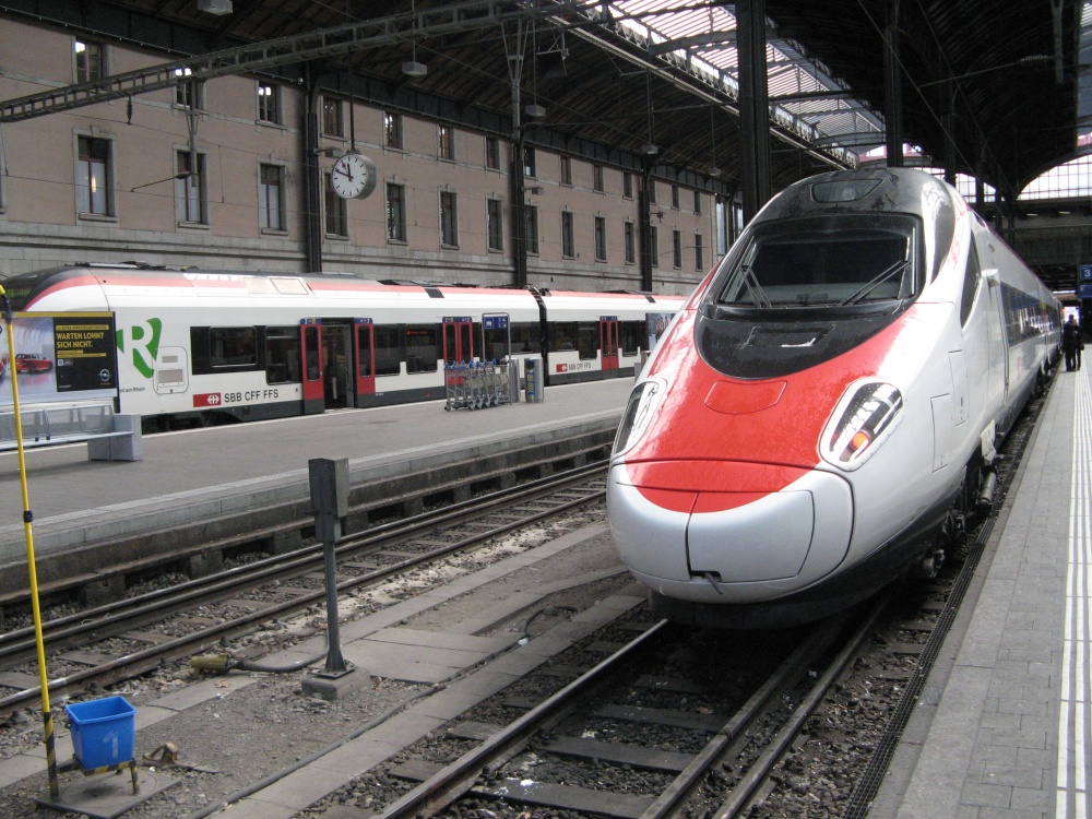

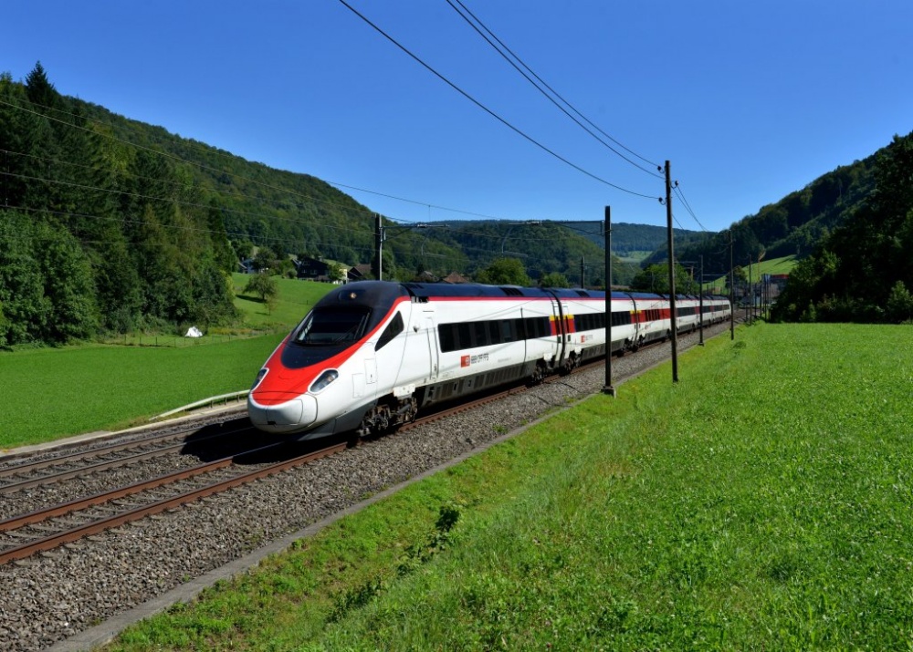

Comme, j’utilise ce train régulièrement avec mon Staff pour motif professionnel, de Bâle ( Départ 06:31 ou 12:31) à Stresa, j’aimerais évidemment bien le retrouver en vitrine ou sur mon réseau.
Ci-joint quelques photos du modèle grandeur nature .

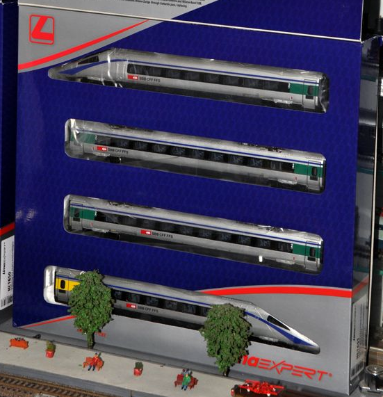

Je l’ai également vu chez mon marchant vendredi passé, j’ai alors commandé la version argentée, et pour 200.- j’aurai une très belle caisse…, faudra refaire l’électricité, un peu de mécanique (quoi que), c’est encore moins que ce que font d’autre sur des modèles low cost. J’ai attendu de voir les premiers modèles avant de commander, pas sur de voir ce que l’on reçoit.

A tout les membres qui sont en 3 rails est qui aurait par hasard acheté cette rame ne suivez surtout pas le mode d’emploi !!!
Ne relier pas le fil du frotteur au fils vert de la rame. Vous aller faire griller la platine de la rame (si vous êtes en digital) !!! ce qui m’est arrivé et qui est également arrivé à 2 rames modifiée par mon revendeur.
Surtout que Lima est en train de mettre les pieds au mur pour remplacer sans frais ces platines un comble.
Il faut les absolument relier le frotteur au fils blanc. je vous conseille ensuite de tester la rame sans décodeur à faible vitesse sur un réseau analogique pour en cas de problème éviter de griller votre décodeur ou la platine.
