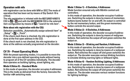

Je ne sais pas si c’est applicable à ton cas, mais le M84 peut être mis dans un mode avec 8 relais. C’est le mode 2 que j’utilise sur mon réseau. La contrainte est que le commun est partagé avec deux sorties (rouge et verte).
Il faut mettre la valeur 2 dans le CV 79

Je parle de celui là et de son mode 2 qui offre 8 sorties relais, par pair au niveau du commun. Ce qui pour commander des feux ne doit pas être un problème.
Doc officielle :
Le m84 comprend 8 relais dans quatre groupes électriquement isolés pour la commutation de consommateurs. L’utilisation d’un convertisseur 66360 permet d’obtenir l’état bistable des relais et la mémorisation de l’état commuté
Après, si tu veux 8 relais bistables, il faut effectivement autre chose.
