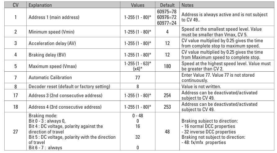

Après quelques mois de travaux et d’améliorations , je suis en train de finaliser les tests avec iTrain. Tous fonctionne plus ou moins bien…mais j’ai quelques soucis avec 2 locomotives. Une équipée d un Esu version 4 et l’autre une Piko avec un Esu plux22. En effet, mes autres loc ,une dizaine fonctionnent bien et au millimètre. Pour mes 2 locos rebelles je voudrais rentrer dans le décodeur pour mettre le CV 4 à 1 et ainsi laisser iTrain gérer les distances d’arrêt car c’est à ce niveau là que le problème existe. Je rentre donc via Cs3 ( Dc) dans le CV la valeur 1 et sort du mode introduction des données. Je reviens ensuite pour contrôler…et la le CV est aux valeurs d’origine cad…15.
Qui pourrait me donner des tuyaux, lecture ou méthodologie pour me permettre de régler cela proprement…

Avec une CS3, il faut utiliser la voie de programmation et le protocole de rang le plus élevé pour le décodeur (Märklin MFX, DCC, MM2; ESU DCC, MM2 - pas de programmation en MFX; Piko ?)
Il faut placer la loco seule sur la voie

  • la vitesse maximum CV5
  • l’inertie qu démarrage CV3
  • l’inertie au freinage CV4
Rocrail comme iTrain offrent la possibilité de gérer les vieux décodeurs sans inertie simulée, mais c’est un dépanage pour les petits réseaux et les vieux décodeurs. Ils envoient donc plusieurs commandes de vitesse (10 en typique) pour un arrêt ou un démarrage ce qui charge le bus de communication. Surtout, laisser iTrain ou RR gérer l’inertie dégrade la précision de l’arrêt et supprime les sons de freinage.

  • chaque loco a sa vitesse max réglée sur le décodeur en fonction du type de loco (du tortillard au TGV)
  • chaque loco a son inertie au freinage réglée en fonction de sa vitesse (une loco de marchandises avec une vitesse lente sera réglée avec une plus grande intertie
  • chaque bloc comprend au moins 2 zones dont la zone d’arrêt - toujours de la même longueur, 20 cm dans mon cas) et le reste du bloc est pour le ralentissement. Ainsi le réglage d’une loco devient valable pour tout le réseau avec un arrêt précis au centimêtre.
